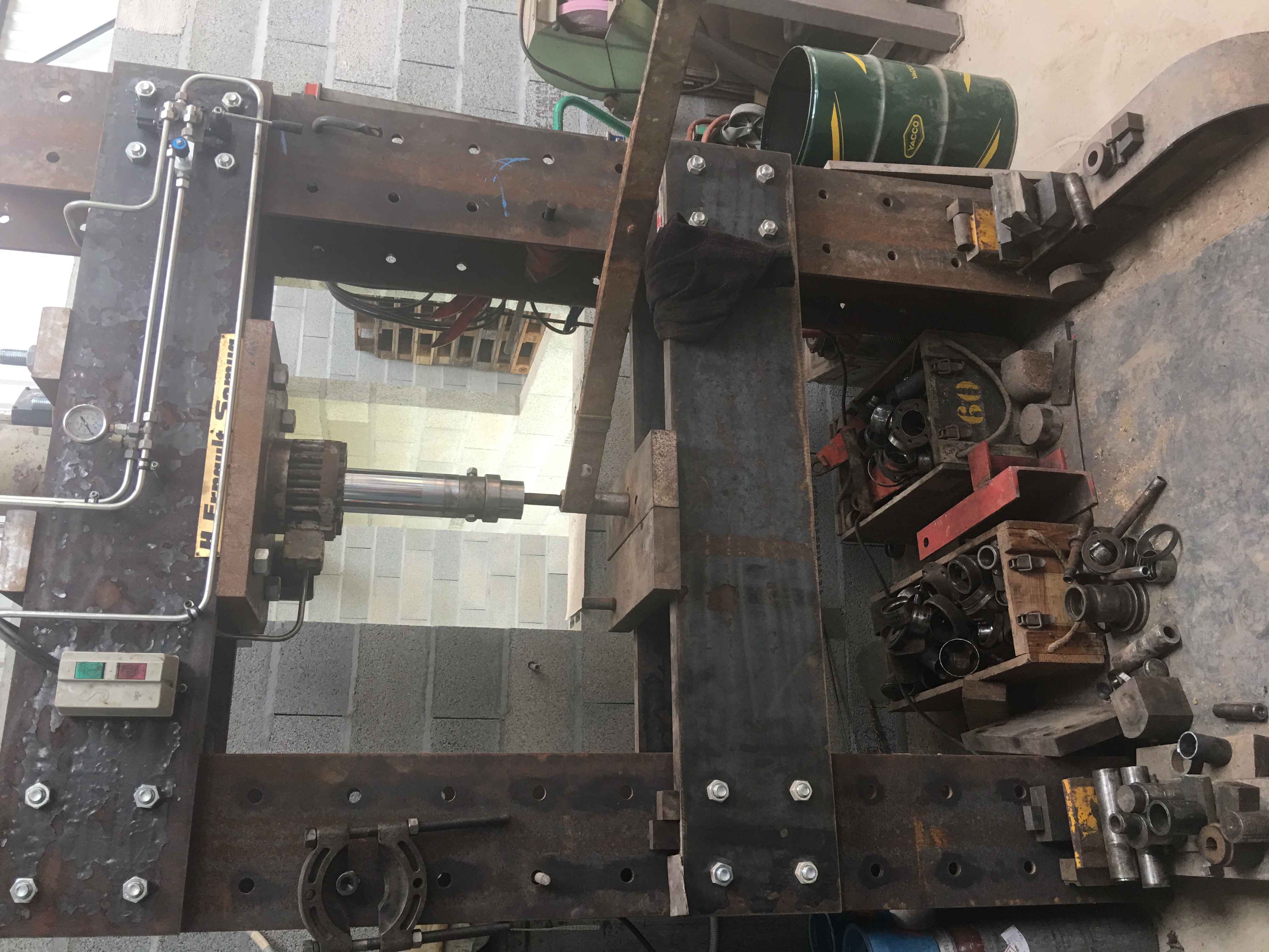

Messages: 1187
Depose silentbloc a la presse
IMG_4495.JPG [ 2.23 Mio | Vu 3469 fois ]

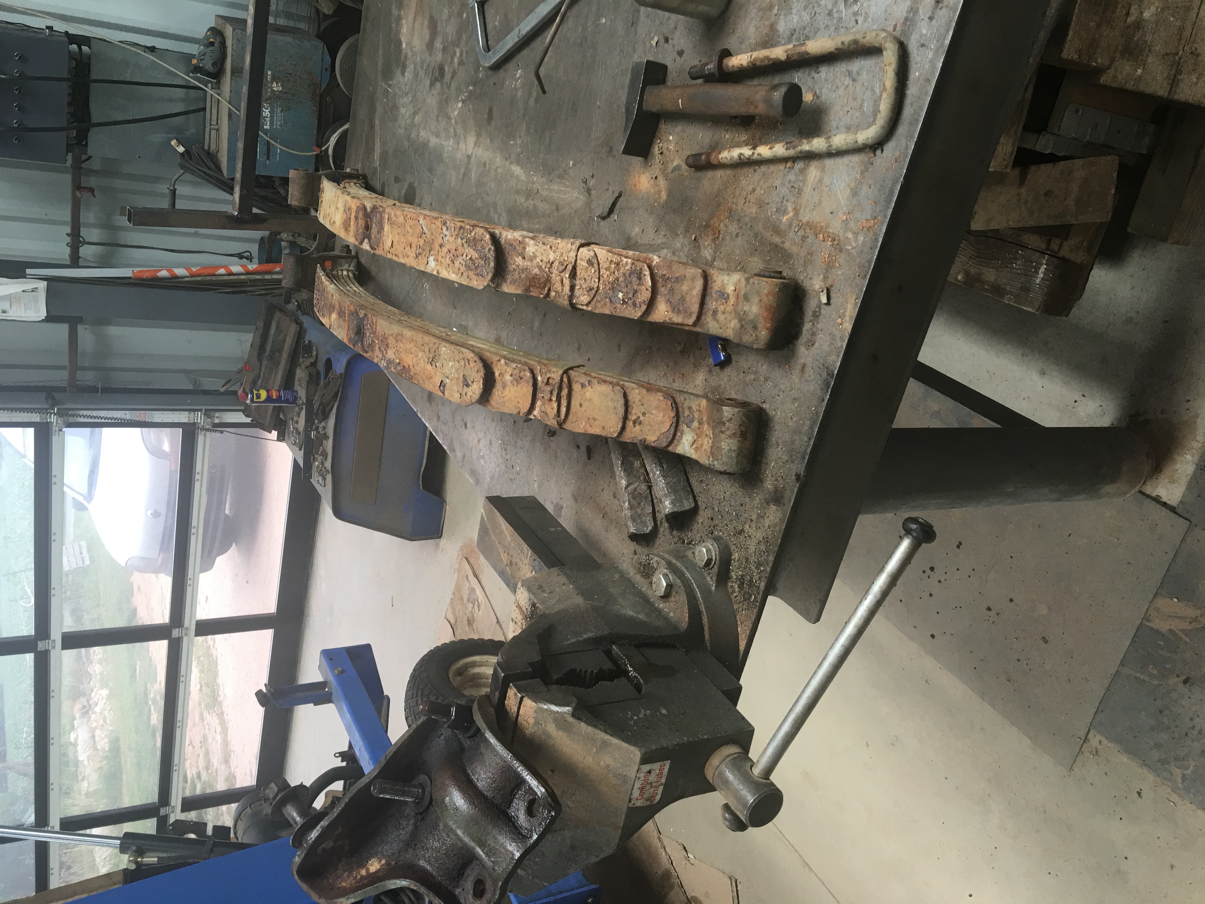

MessagePosté: Lun Juin 05, 2017 11:13 am
Messages: 1187
Lames arriere désassemblées, silentblocs sorties
