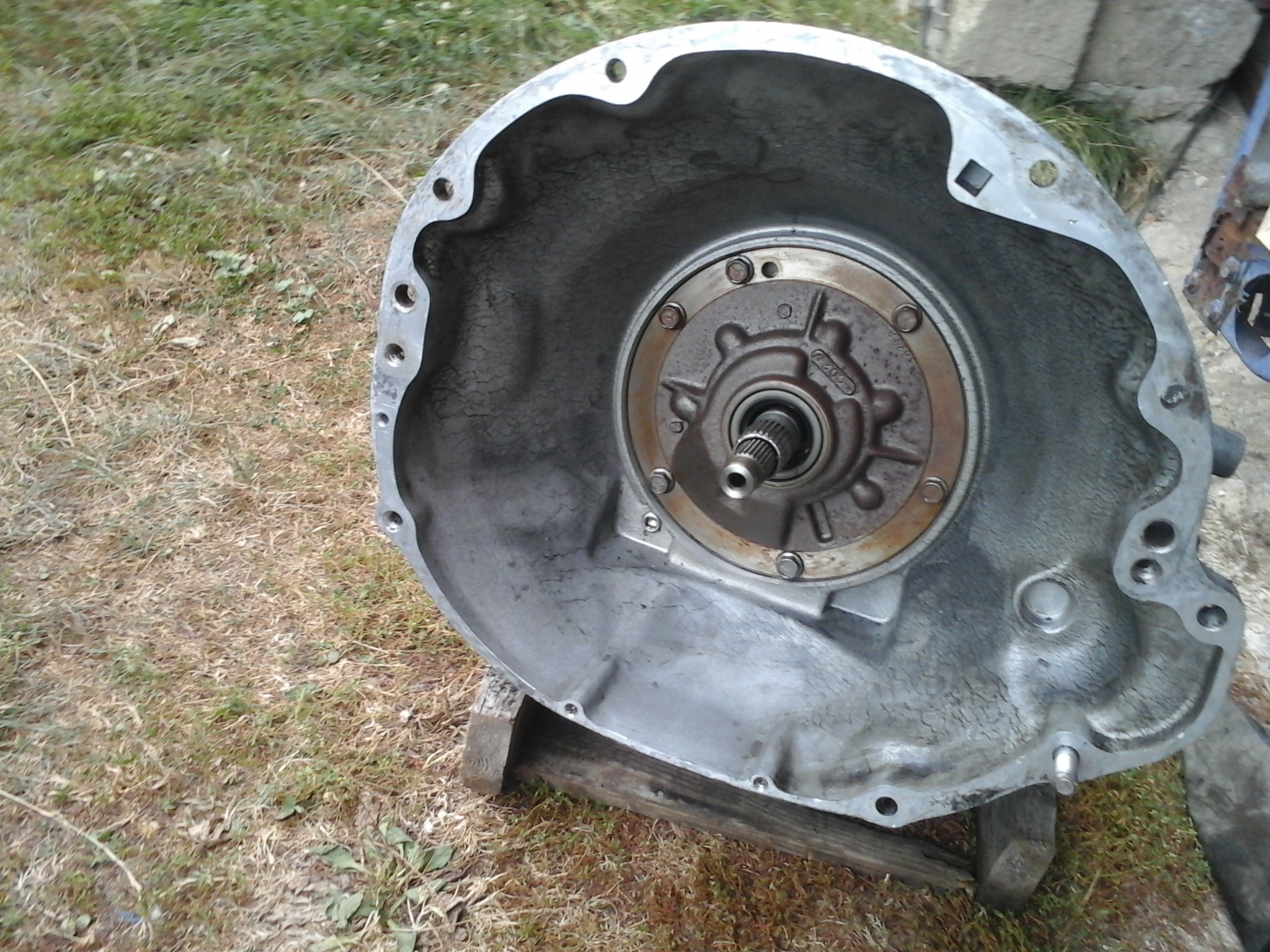

la boite lockup facilement identifiable grace à son arbre cannelé usiné :clap:

Apparemment, il faut compter le nombre de cannelures : https://www.forfmjbodiesonly.com/classi ... tion.5536/
’68 up 904 non lockup has 27 splines
’78 up 904/998/999/500 lockup’s have 26 splines.
