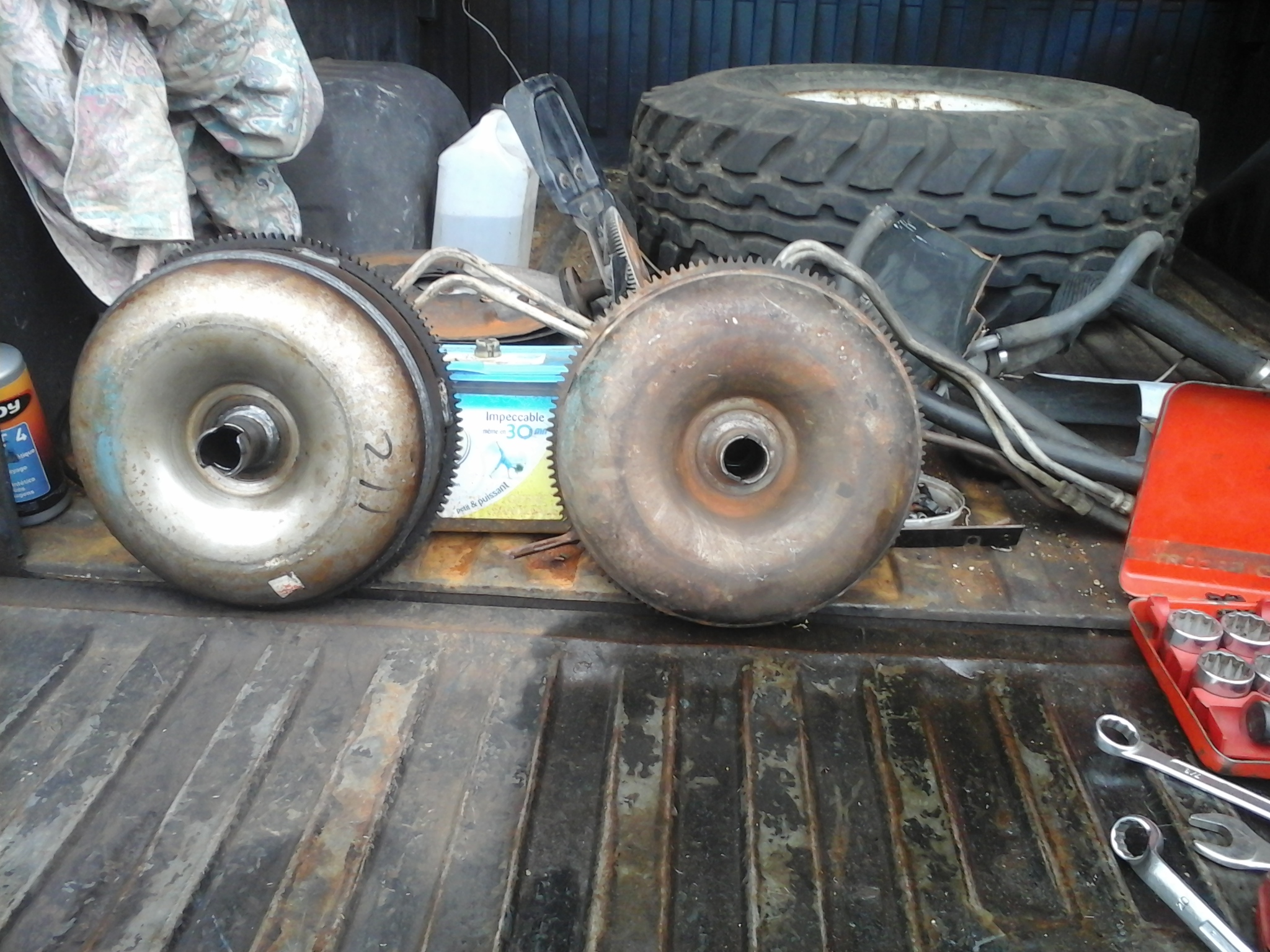

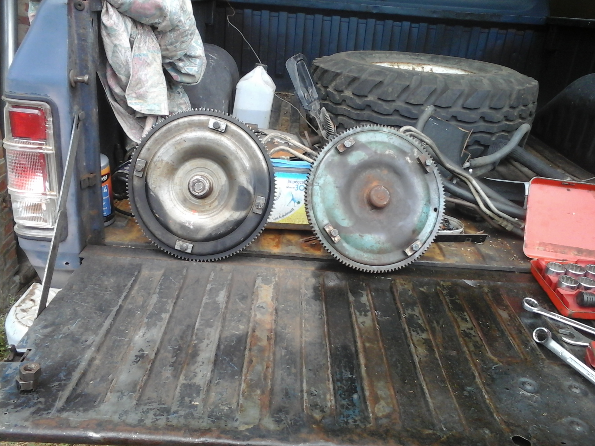

Petit probleme comment identifier un converto lock up ? J 'ai 2 convertos pour 904 qu'un ami m'a filé mais tout est melangé on ne sait pas qui appartient à qui... Un des converto à un bouchon de vidange et les 2 se montent sans difficultés sur la boite lock-up ??? Ils sont quasi identiques, hormis le trou pour le bouchon de vidanges et l'encoche pour l'axe de la pompe.

c'est fou 31 vue et pas une réponse!!!! :o :o :evil: :evil: j'ai trouvé en fait les convertos avec vis de purge ne seraient pas lock-up (à confirmer) il y aurait aussi une difference de nombre de cannelures. :whistle: :whistle:

A vue de nez (mais pas sûre à 100%) je dirais celui de gauche sur la photo.
Celui sur lequel est écrit 211. Celui de droite ressemble beaucoup à celui
que j'ai sur le ramcharger et je ne suis pas lockup
Si ça peut un peu aider… :shifty:

Apparemment, il faut compter le nombre de cannelures : https://www.forfmjbodiesonly.com/classi ... tion.5536/
’68 up 904 non lockup has 27 splines
’78 up 904/998/999/500 lockup’s have 26 splines.

Certaines réponses sont encore à confirmer... Sinon c'est montage et démontage de la boite parce qu'elle ne fonctionnera pas. :o :twisted: :? De plus je n'ai aucune infos sur le convertisseur et son année de production.....Je sais juste qu'il a une vis de vidange et que l'encoche pour la pompe est plus petite. J 'ai fait un essai sur la boite et il se monte pile poil sur l'axe?????
