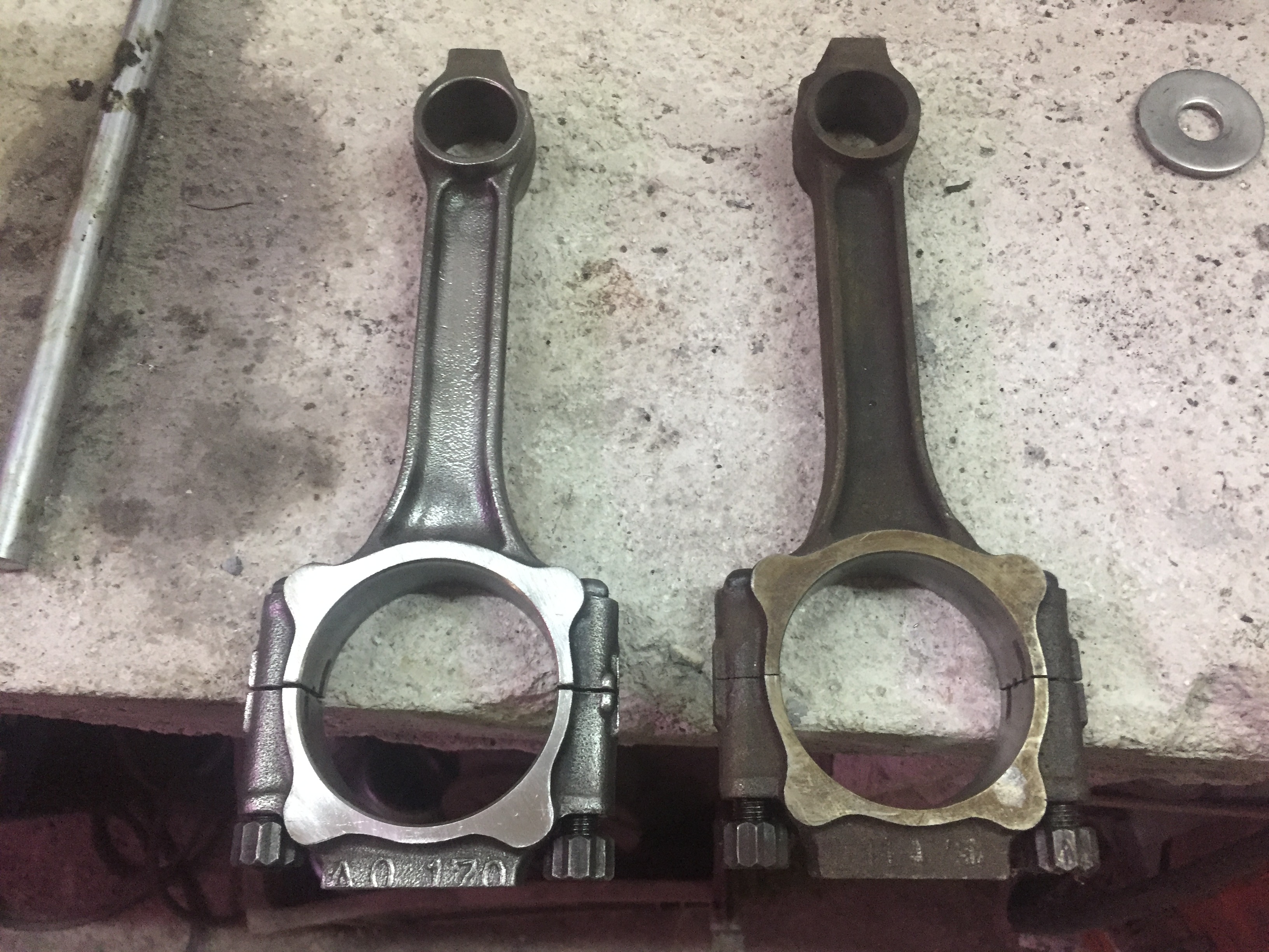

bon je lance un petit post qui peut a mon avis intéresser du monde enfin surtout ceux qui restaure leur caisse :wink:
perso je cherche toujours des astuces pour décaper nettoyer sans trop me fatigué ...
alors tout d'abor j'ais trouver une espece de brosse en nylon qui fait un peut tout
ci dessous un petit avant après sur mes bielles bien crade
IMG_7071.JPG [ 3.47 Mio | Vu 3335 fois ]
IMG_6953.JPG [ 1.62 Mio | Vu 3335 fois ]

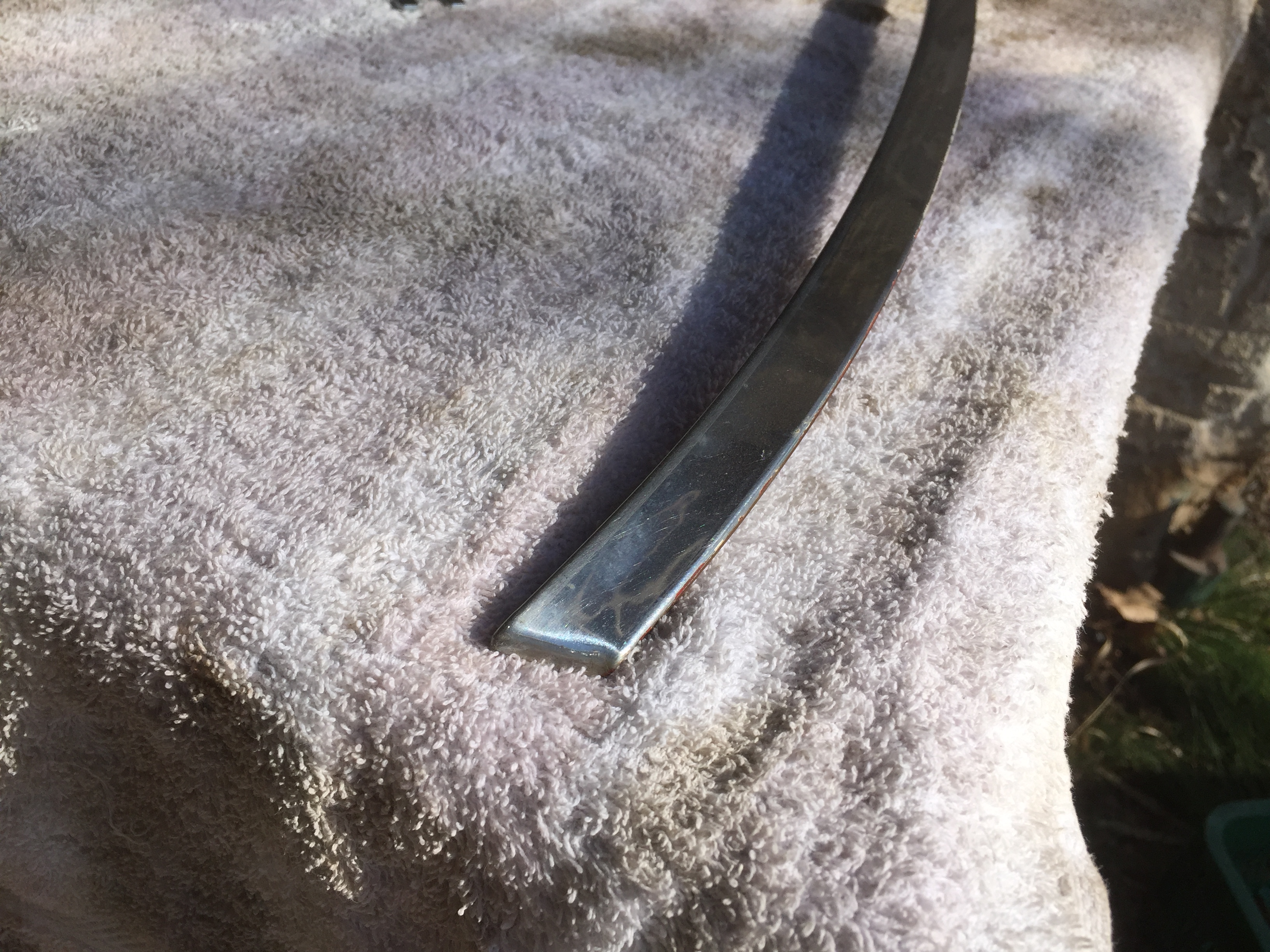

une petite technique pour nos baguettes je ne connais pas la matière exact mais ca ressemble a de l'inox
belgom alu et un pad sur perceuse pneumatique ca fait impeccable
IMG_6058.JPG [ 2.48 Mio | Vu 3217 fois ]
IMG_6056.JPG [ 3.29 Mio | Vu 3217 fois ]
IMG_6054.JPG [ 2.44 Mio | Vu 3217 fois ]
IMG_6055.JPG [ 2.59 Mio | Vu 3217 fois ]
