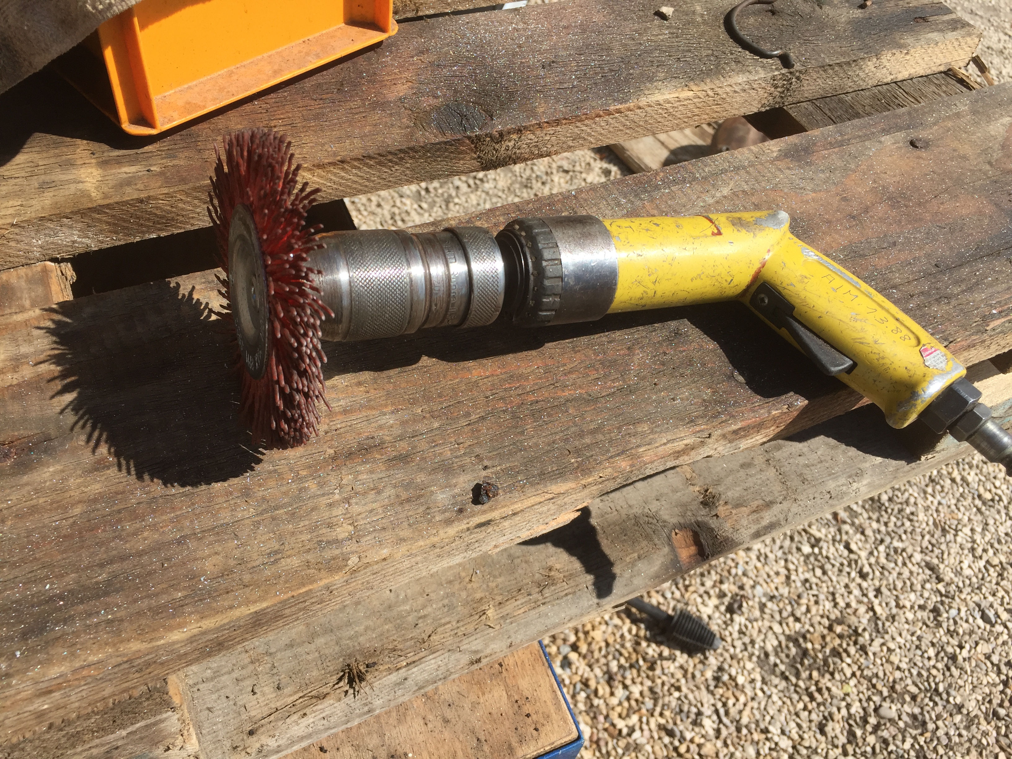

alors tout d'abor j'ais trouver une espece de brosse en nylon qui fait un peut tout
ci dessous un petit avant après sur mes bielles bien crade
IMG_7071.JPG [ 3.47 Mio | Vu 3338 fois ]
IMG_6953.JPG [ 1.62 Mio | Vu 3338 fois ]

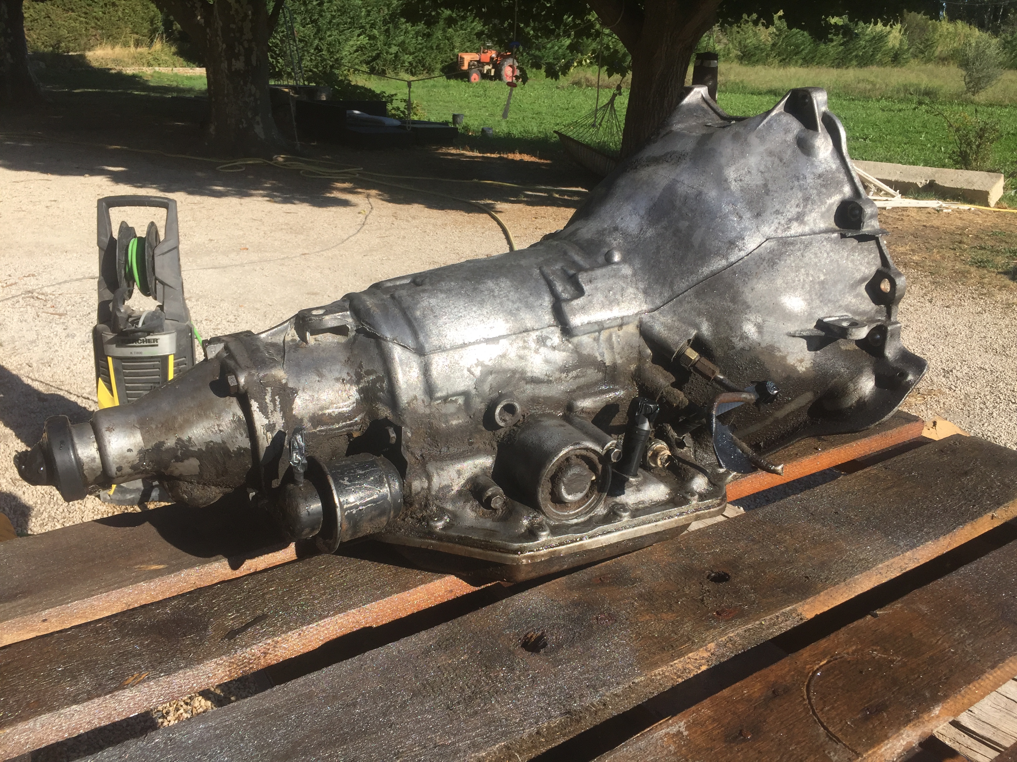

ensuite une produit que est normalement fait pour décapé la peinture des volets de la maison
je pense que pas mal d'entre vous connaisse bien le V33 ou decapex
qui bouffe la graisse et la terre et autres saloperies qui colle sur les moteurs botes pont ect
perso j'ai passer ca au pinceau et un coup de kacher impeccable
par contre ca ne marche que pour une resto car toute la peinture dégage avec le reste ...
pareil petite photo avant après
(en deux passes)
IMG_7040.JPG [ 3.32 Mio | Vu 3333 fois ]
IMG_7047.JPG [ 3.39 Mio | Vu 3333 fois ]
IMG_7052.JPG [ 3.12 Mio | Vu 3333 fois ]

J'ai une brosse acier similaire à ta brosse nylon, sauf quel est fixé à l'établi et c'est du home-made mais ça marche super bien j'ai décapé toute les pièces du slant avec, c'est l'idéal pour nettoyé les filés

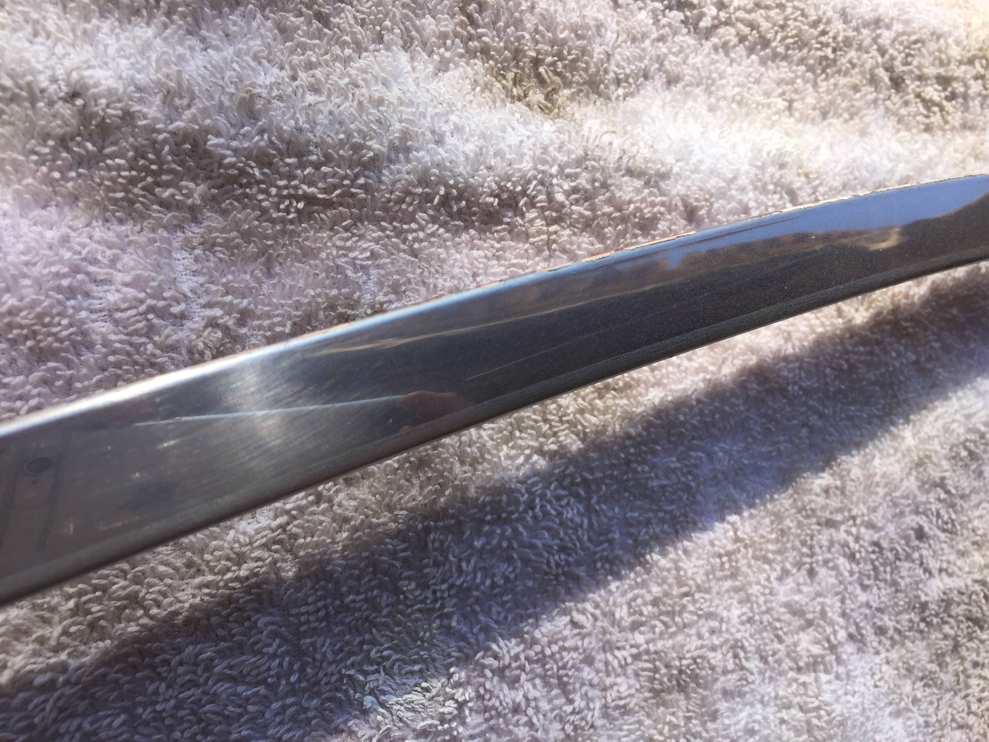

une petite technique pour nos baguettes je ne connais pas la matière exact mais ca ressemble a de l'inox
belgom alu et un pad sur perceuse pneumatique ca fait impeccable
IMG_6058.JPG [ 2.48 Mio | Vu 3220 fois ]
IMG_6056.JPG [ 3.29 Mio | Vu 3220 fois ]
IMG_6054.JPG [ 2.44 Mio | Vu 3220 fois ]
IMG_6055.JPG [ 2.59 Mio | Vu 3220 fois ]
