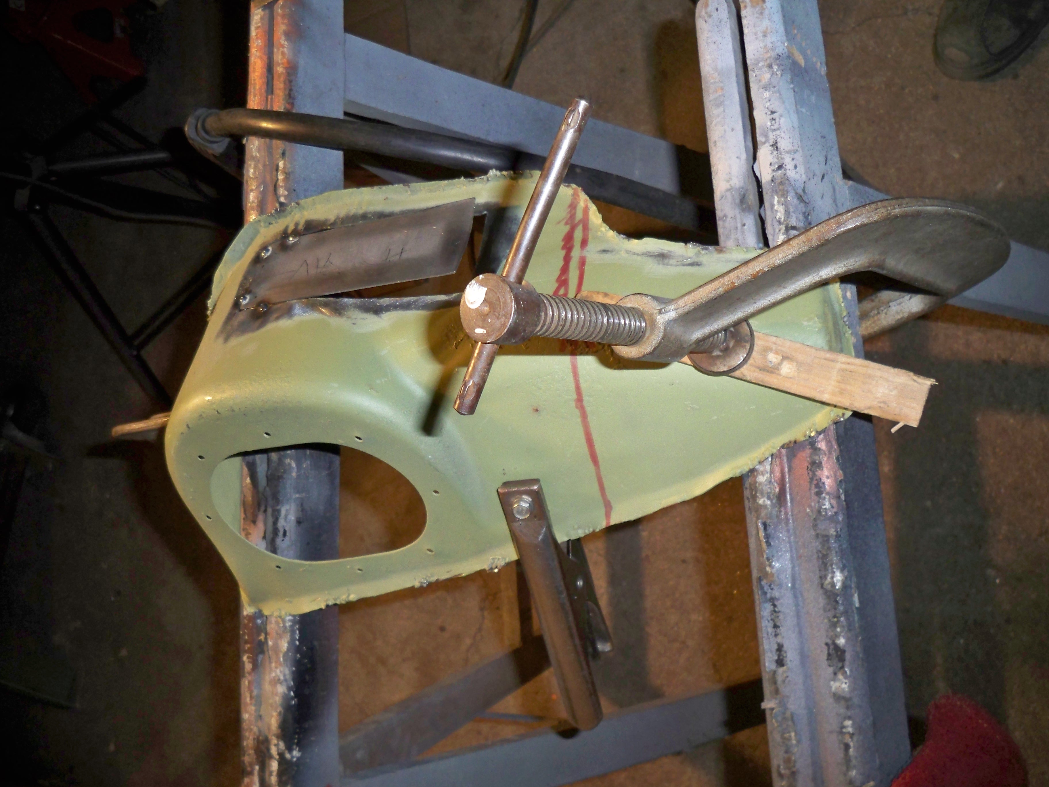

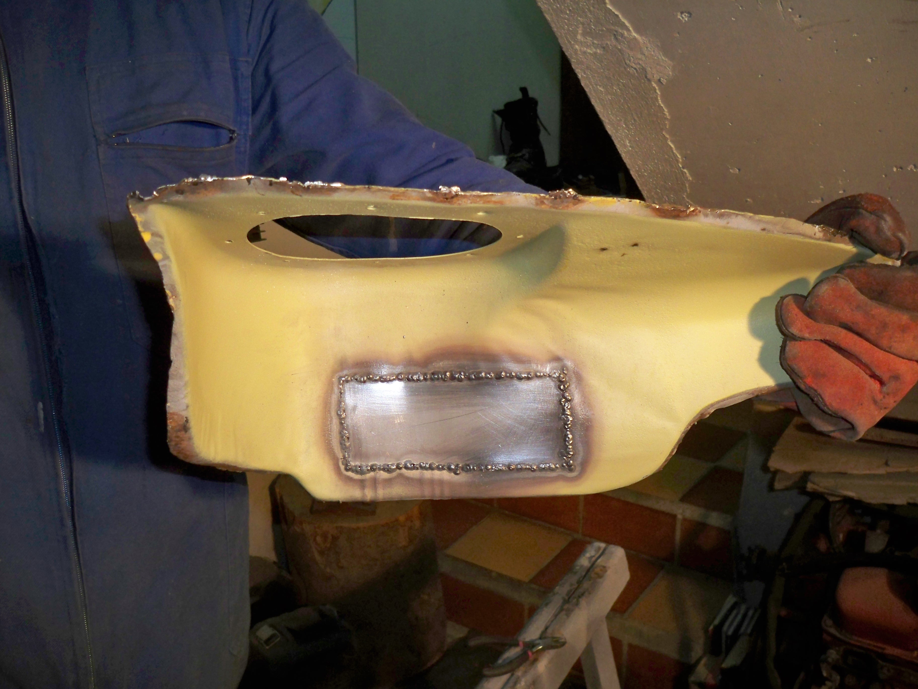

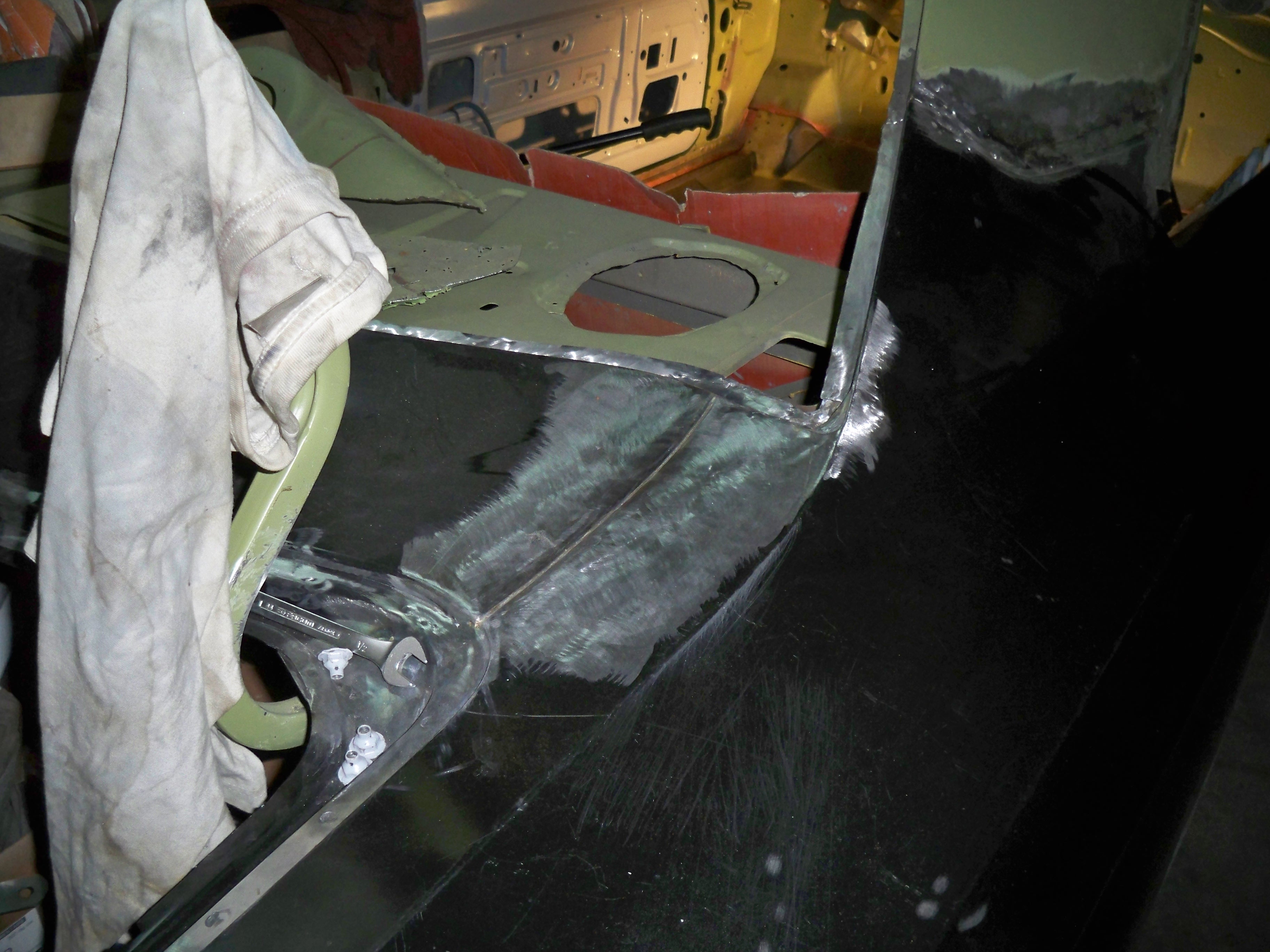

Bon aller reprise lol

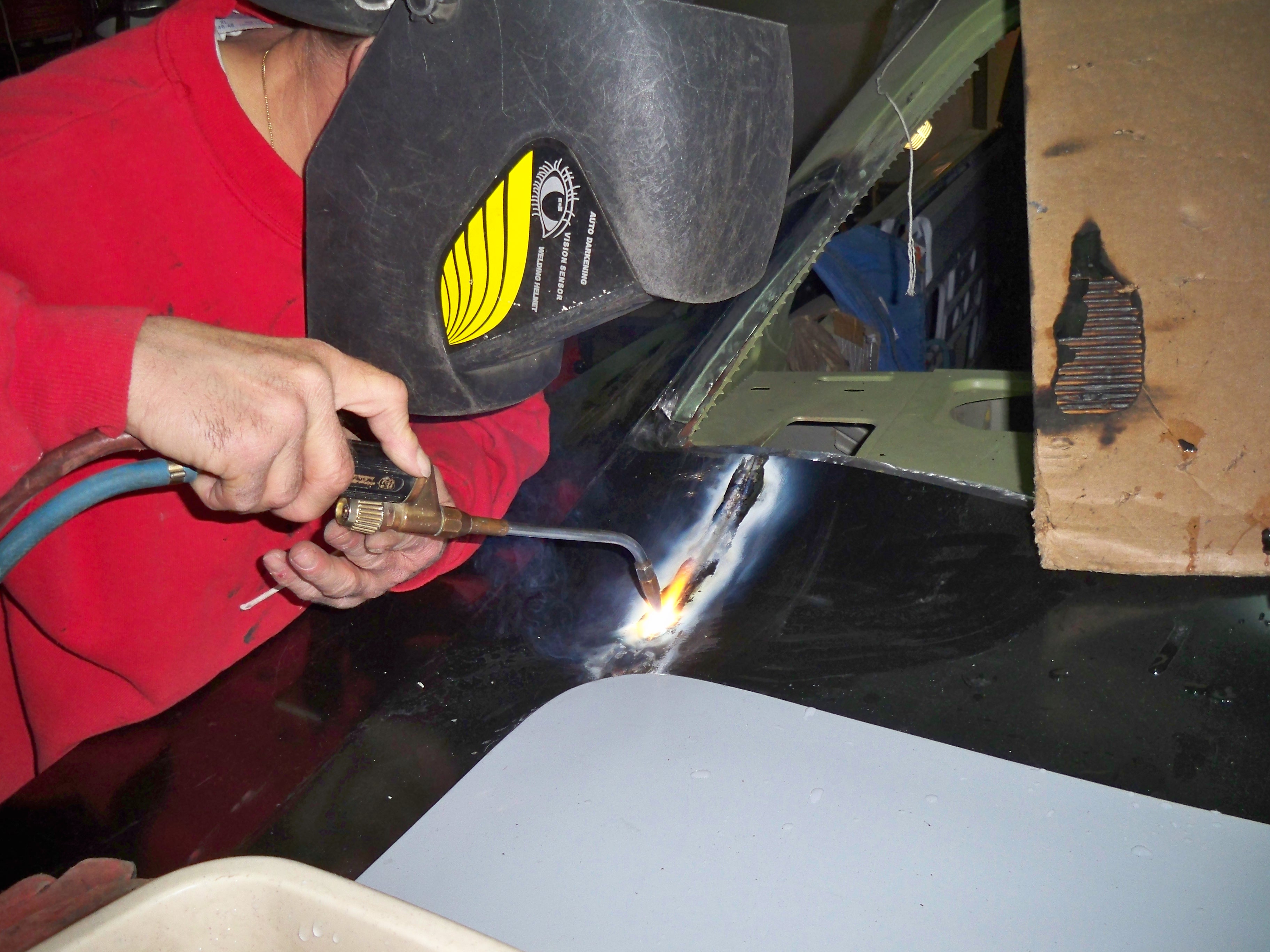

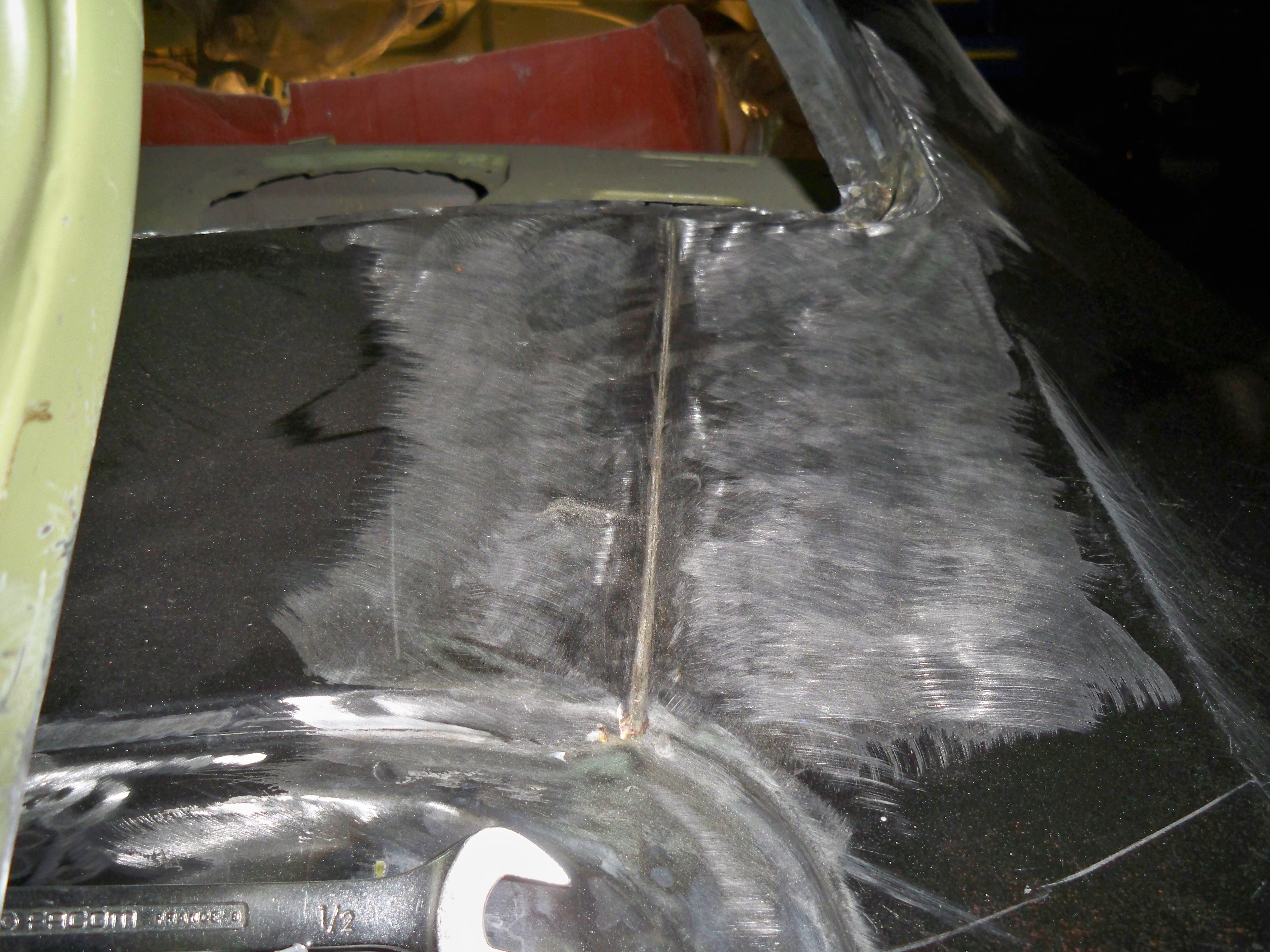

Entre le hollander panel et les ailes, comme vous le savez tous il y a une sorte de goutière à la jonction des tôles. L'idée ici était que nous ne savions pas trop comment l'étanchéifier mais ce que l'on savait c'est qu'on ne voulait pas supprimer les goutière en les rebouchant. On voulait cette "ligne" d'origine.
Finalement on a conclu qu'on allait couler de la brasure dedans, et apès à l'aide d'une tronçonneuse à air redessiner la goutière.
Et au final on est plutôt content du résultat.
A vous de me dire ce que vous en pensez :)
Bon en fait je viens de m'apercevoir que je n'avais pas de photo du finish :lol:
Faudra que je prenne une photo ce week end ^^
100_5402.JPG [ 1.24 Mio | Vu 2533 fois ]

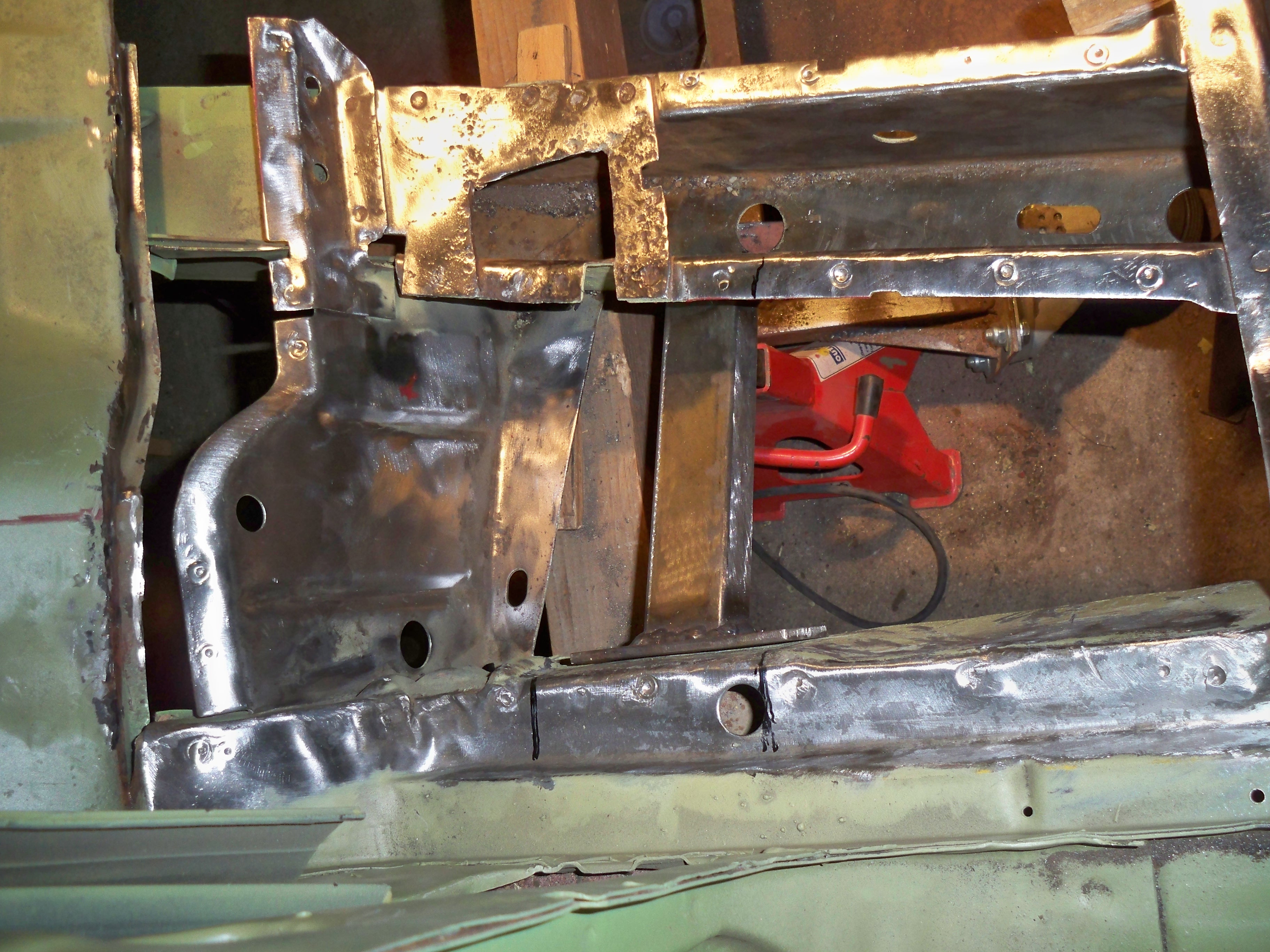

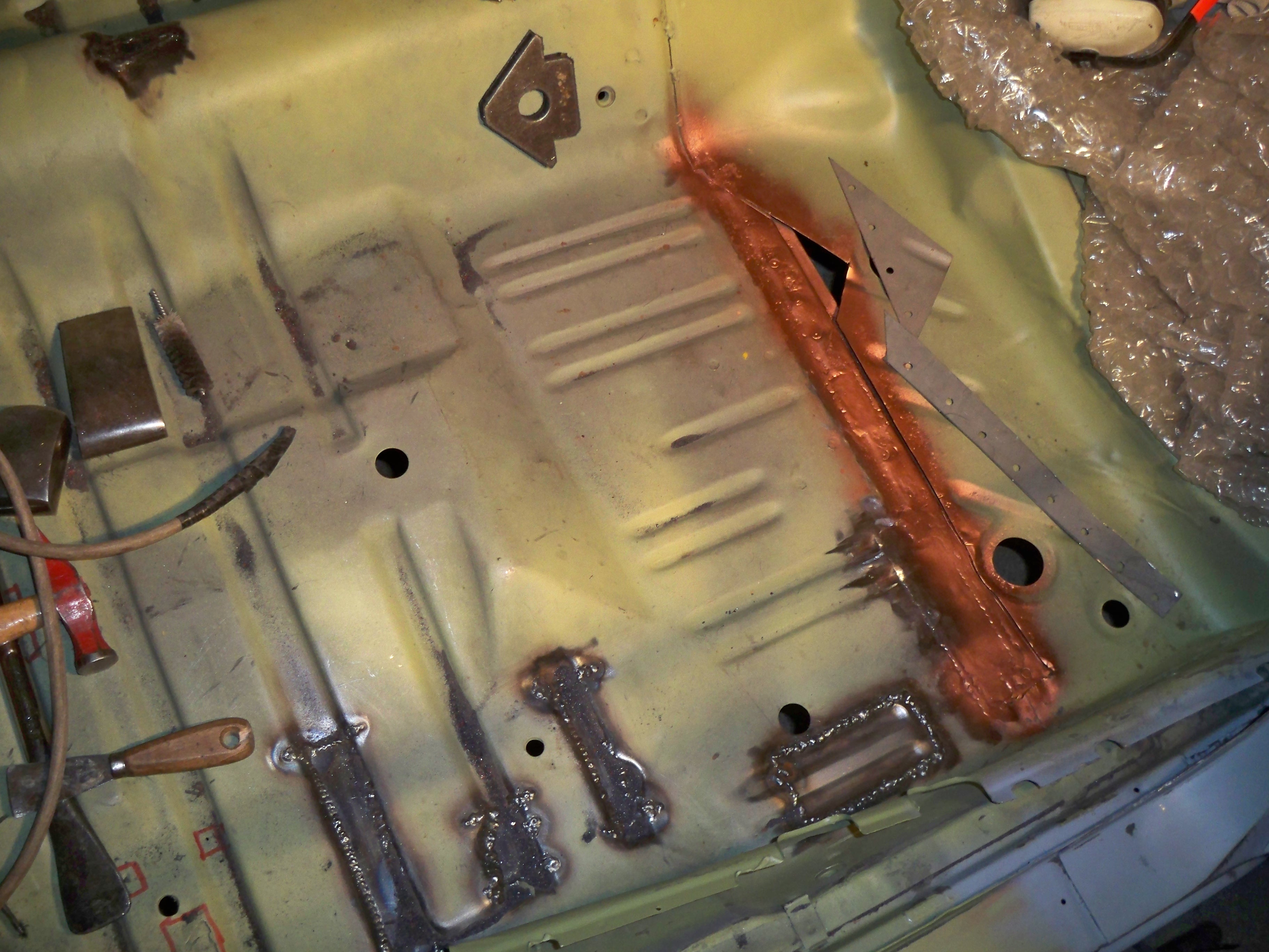

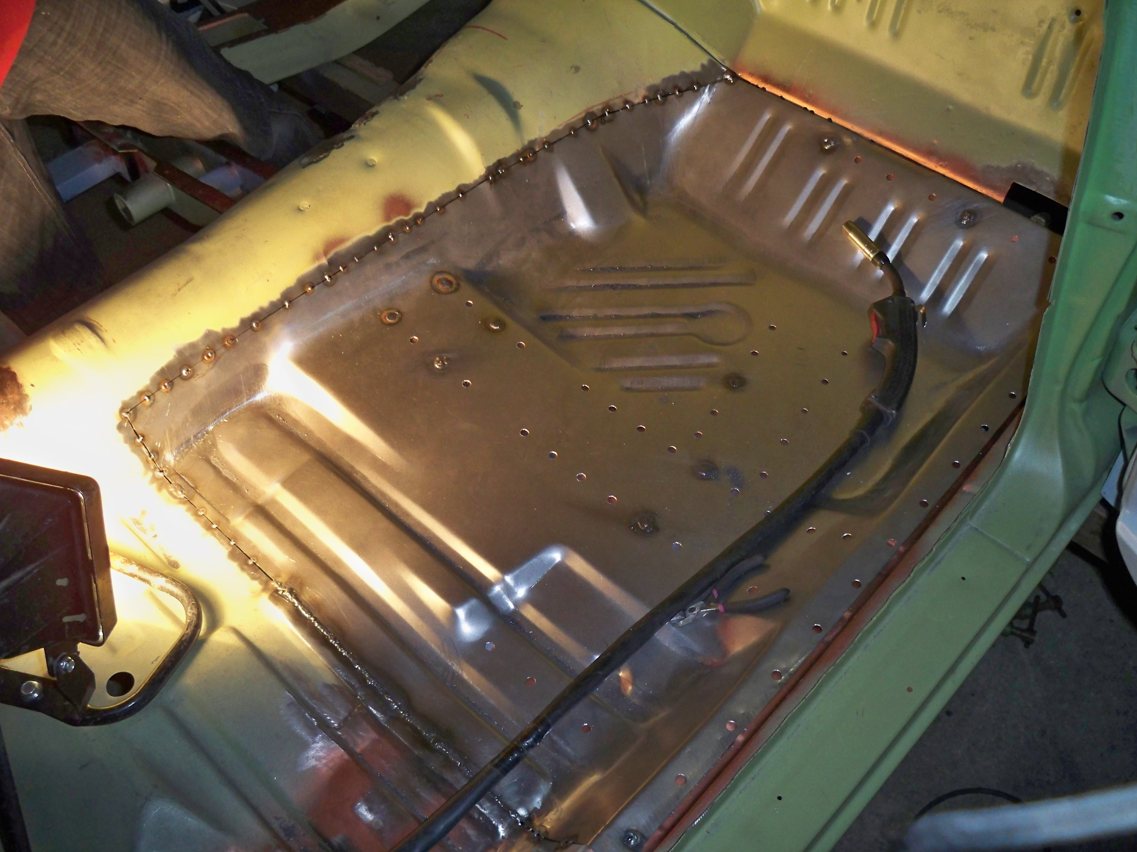

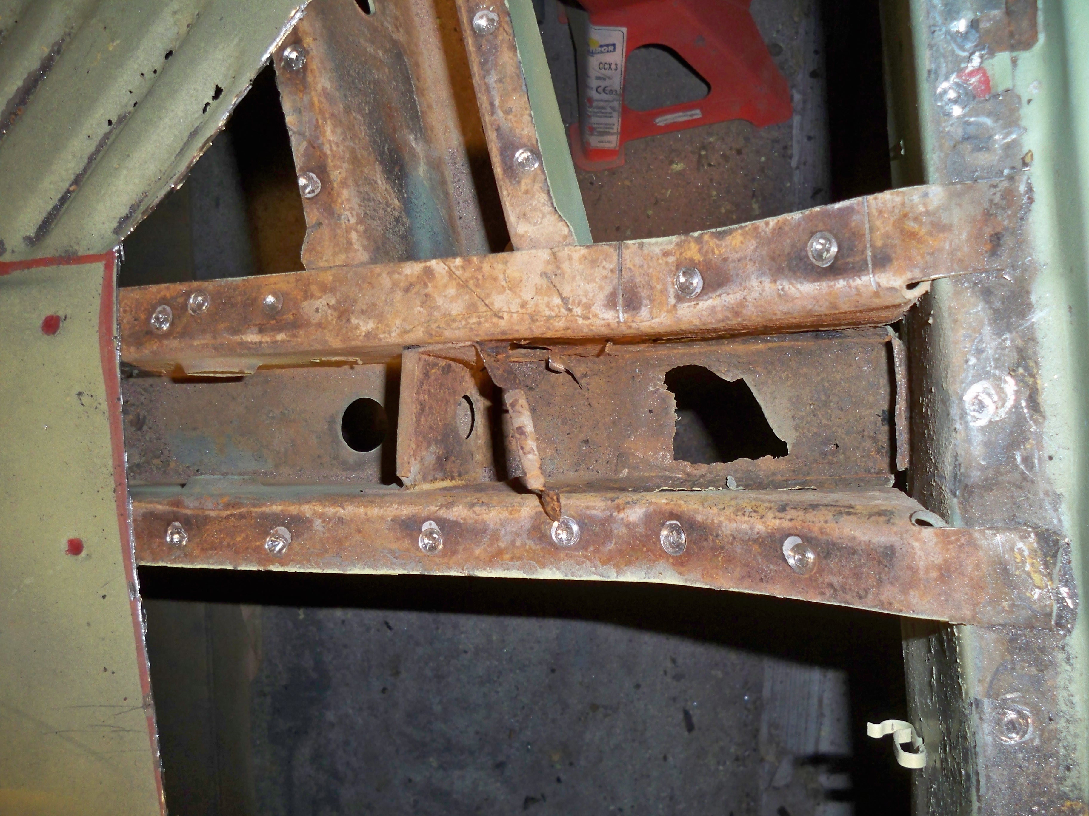

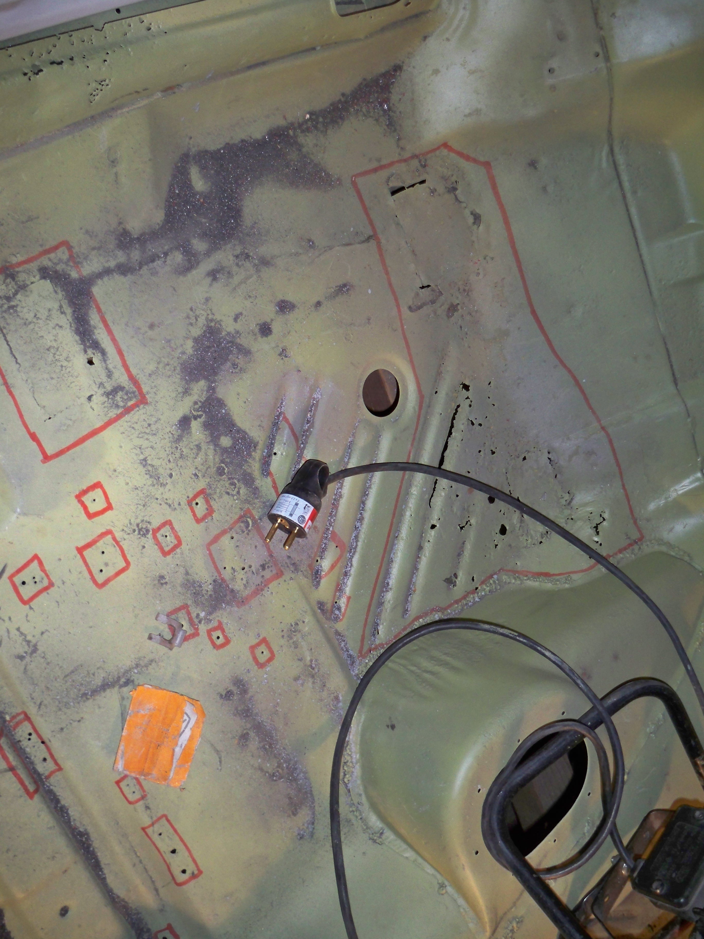

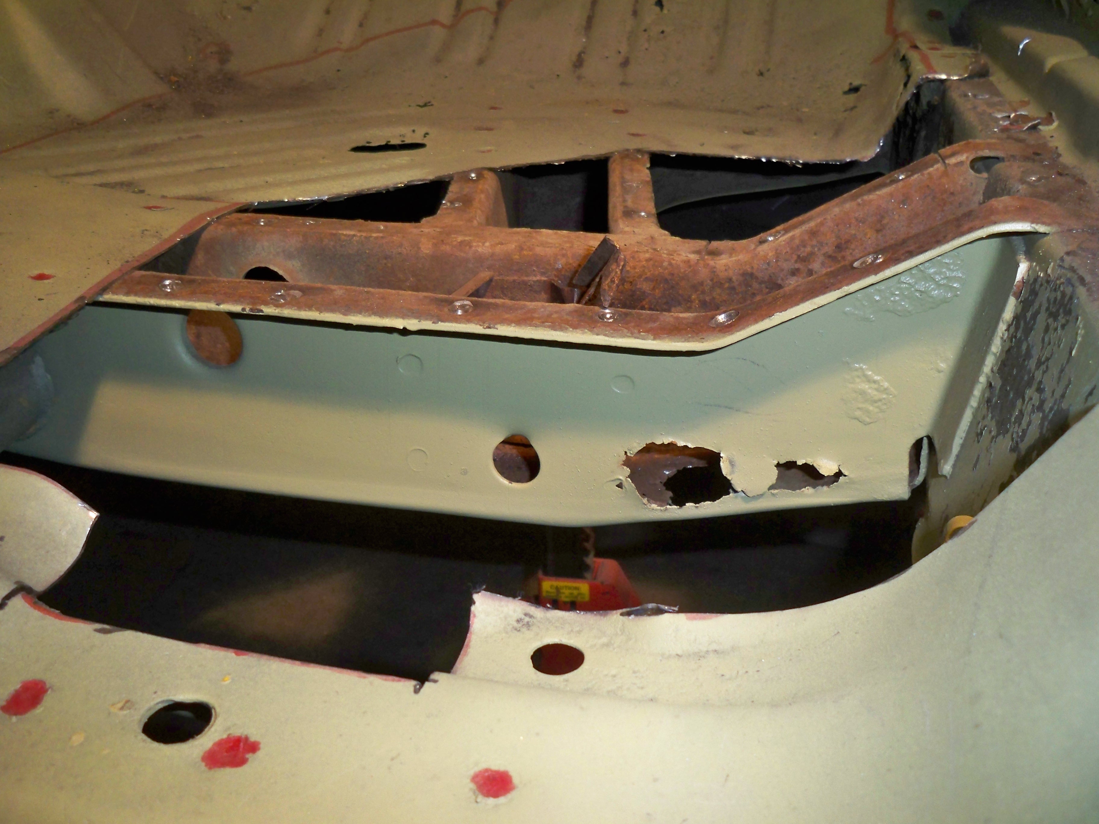

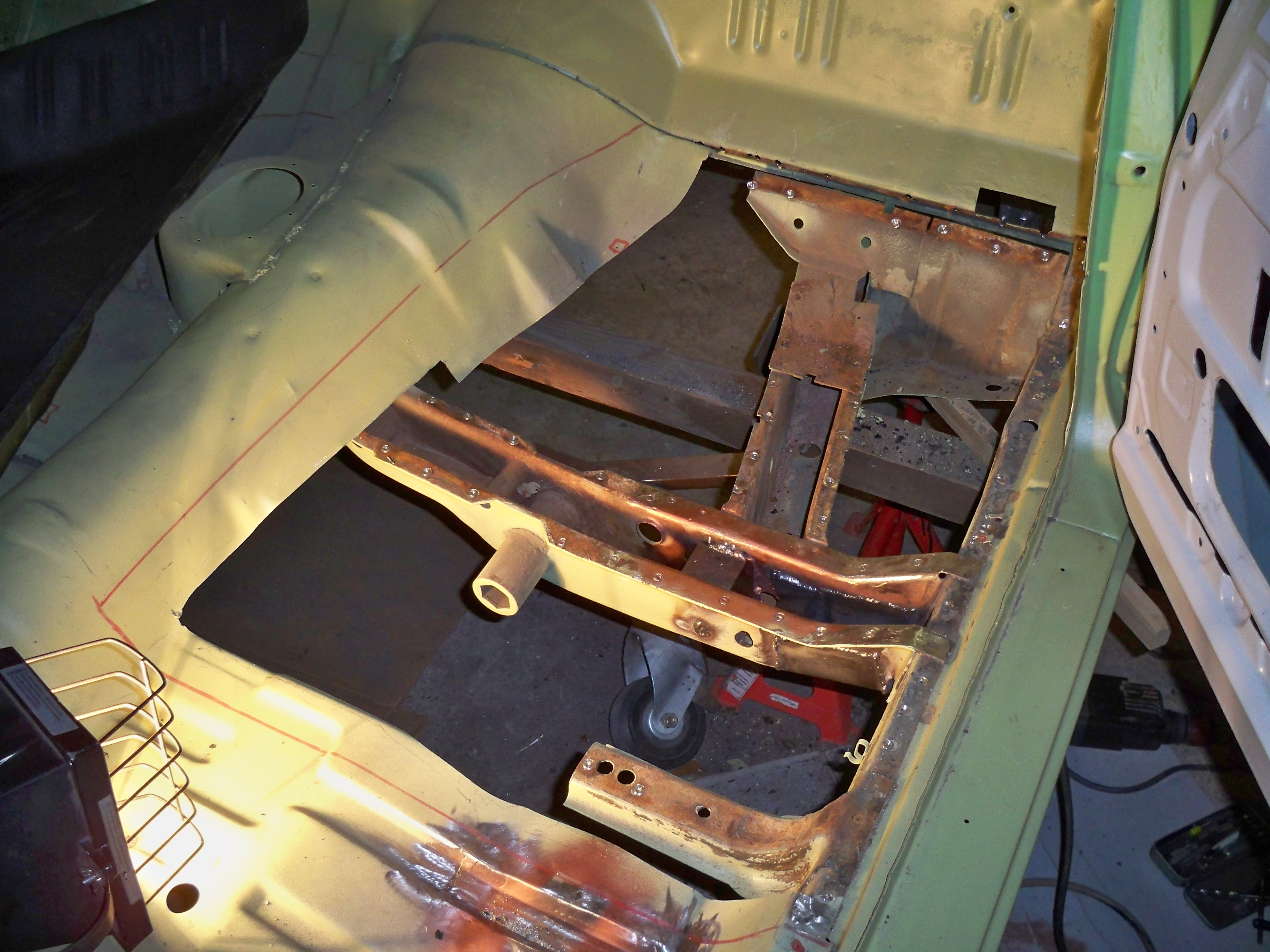

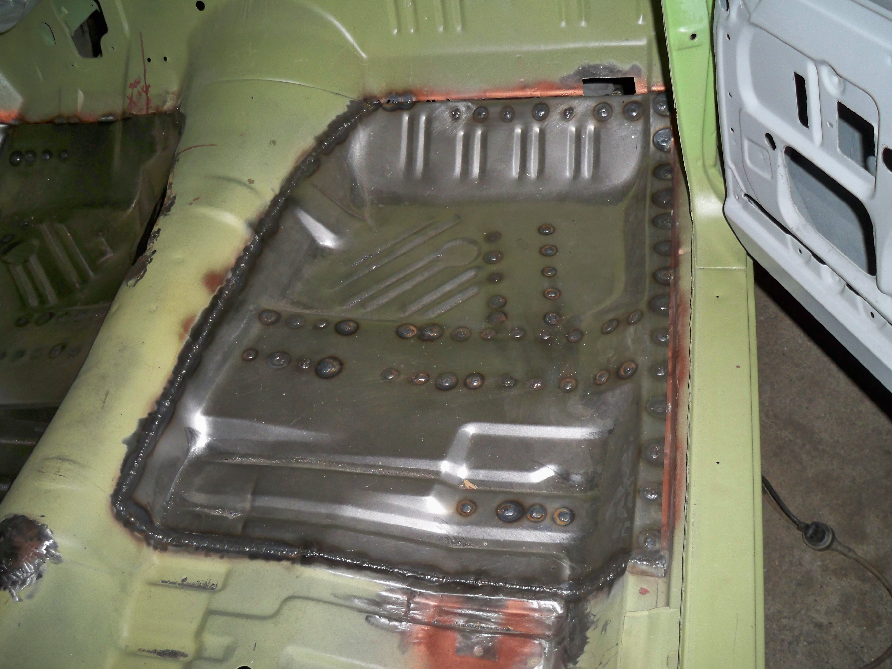

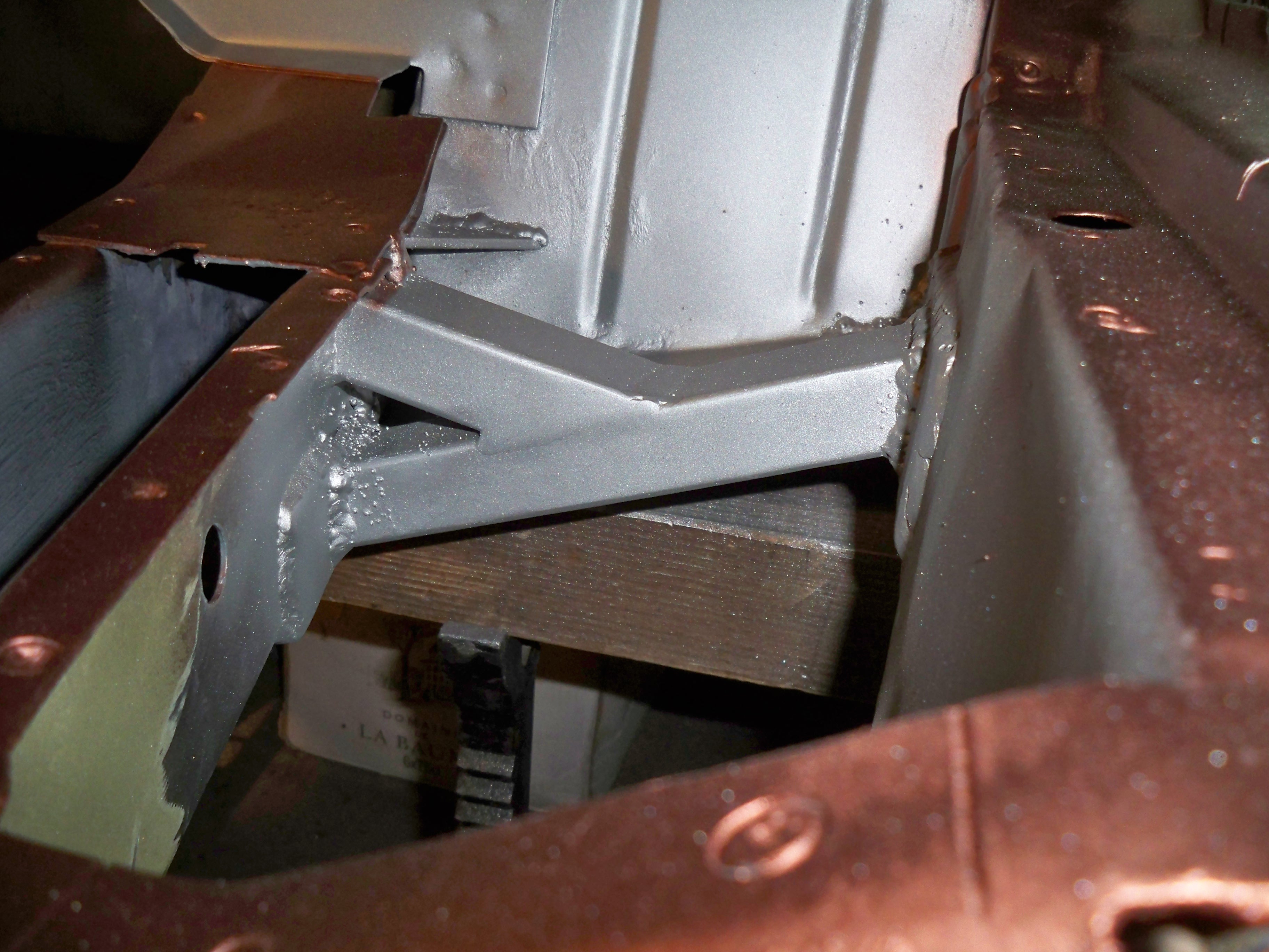

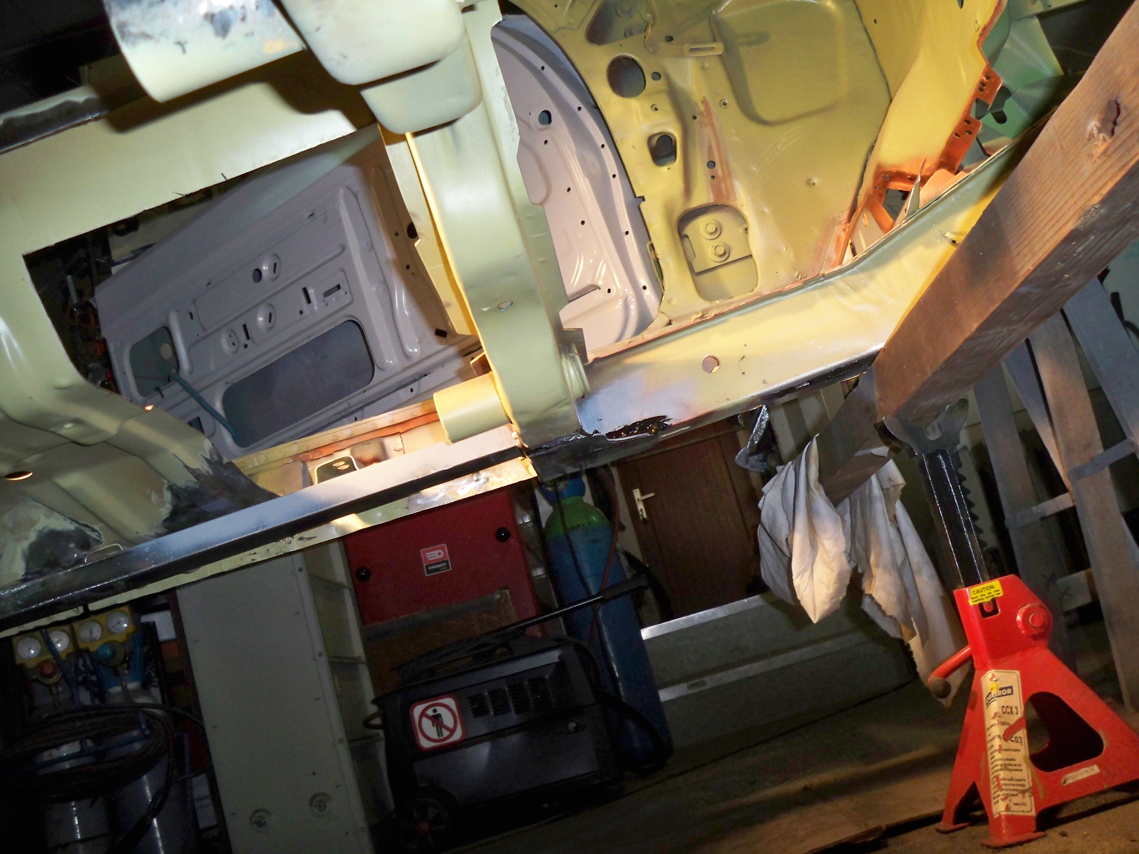

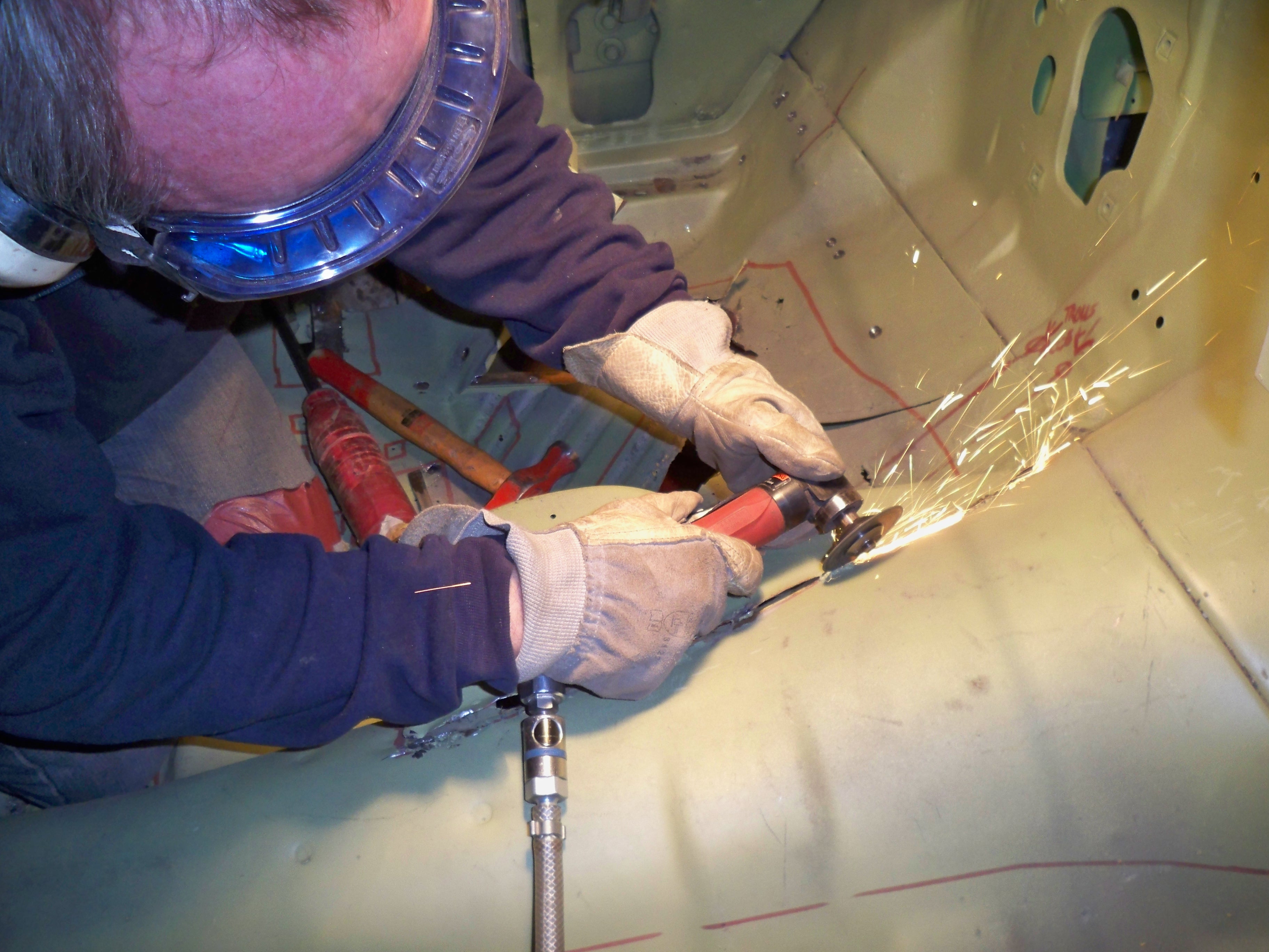

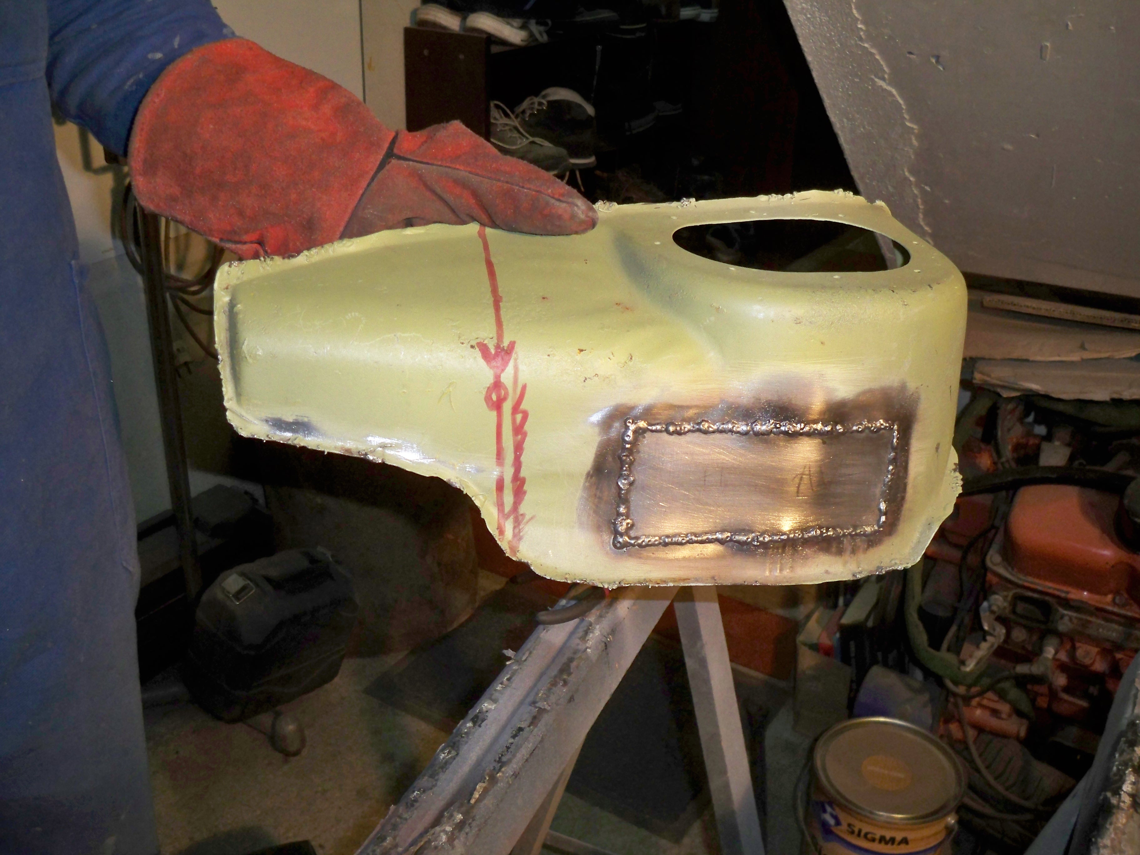

On passe à l'intérieur de la voiture, au programme:
- Découpe des bouts pour faire les patch
- Découpe de la section avant des planchers pour l'installation des nouveaux
- Une fois les plancher sortis, fabrications des renforts (en forme de "Y"), soudage
- Fabrication des subframe connector, soudage
- Traçage des planchers, perçage, soudage des planchers
- Découpe de la traverse, réparation
100_5367.JPG [ 1.31 Mio | Vu 2530 fois ]
100_5368.JPG [ 1.47 Mio | Vu 2530 fois ]
100_5369.JPG [ 1.32 Mio | Vu 2530 fois ]
100_5370.JPG [ 1.71 Mio | Vu 2530 fois ]
100_5371.JPG [ 1.16 Mio | Vu 2530 fois ]
100_5372.JPG [ 1.45 Mio | Vu 2530 fois ]
100_5373.JPG [ 1.48 Mio | Vu 2530 fois ]
100_5374.JPG [ 1.3 Mio | Vu 2530 fois ]
100_5375.JPG [ 1.26 Mio | Vu 2530 fois ]
100_5376.JPG [ 2 Mio | Vu 2530 fois ]

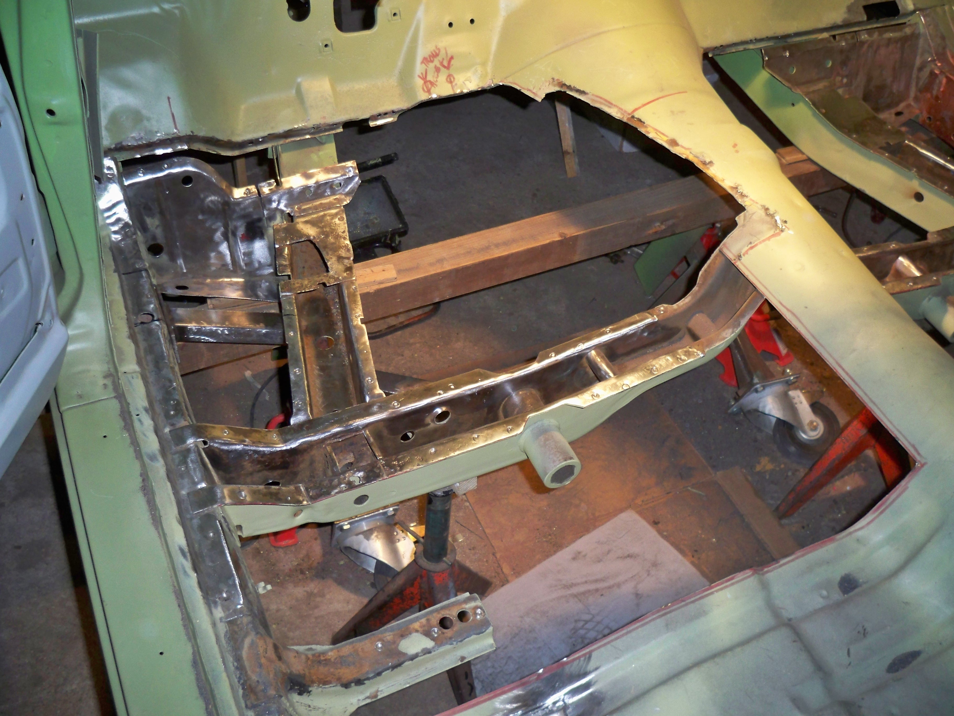

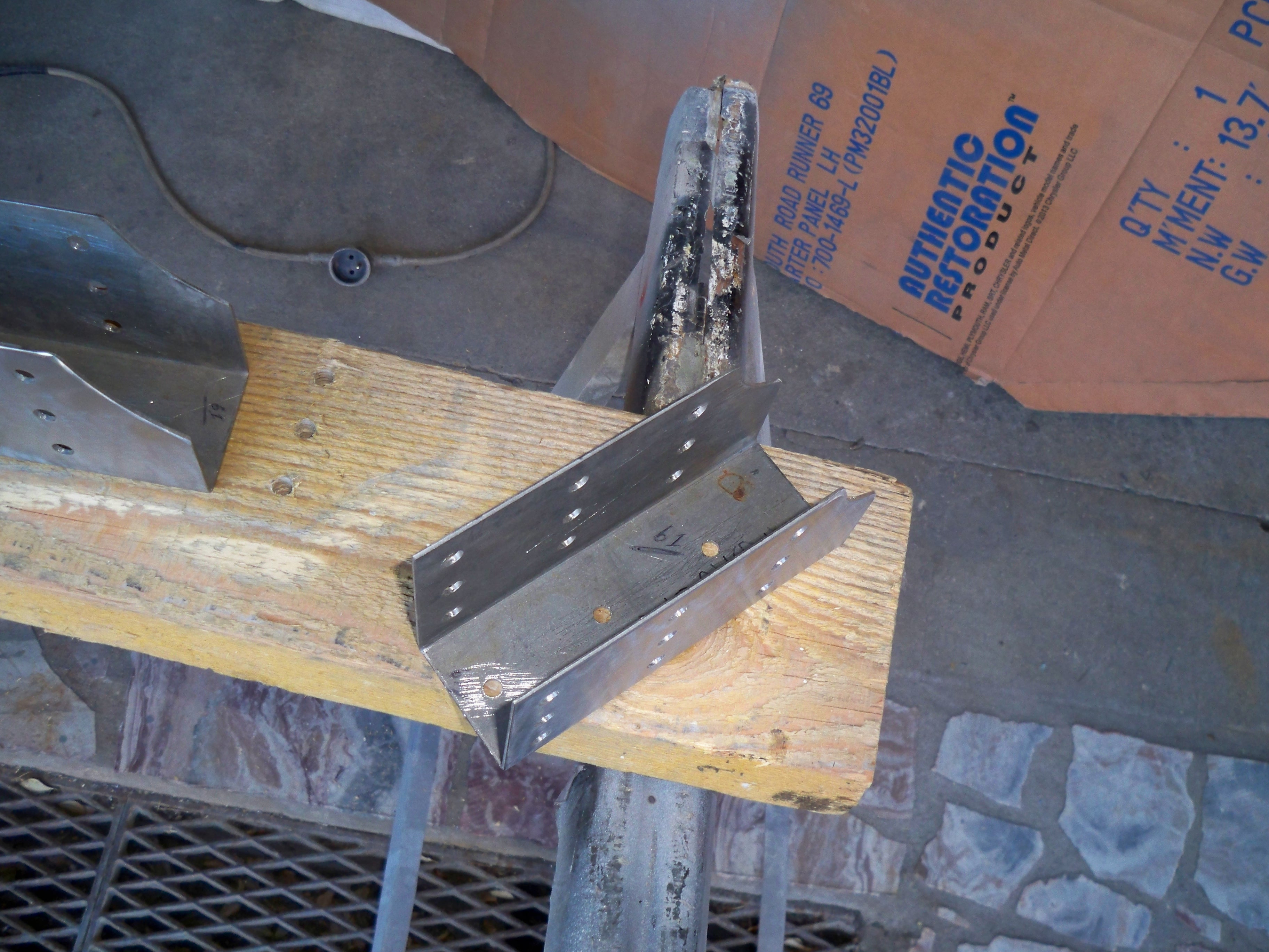

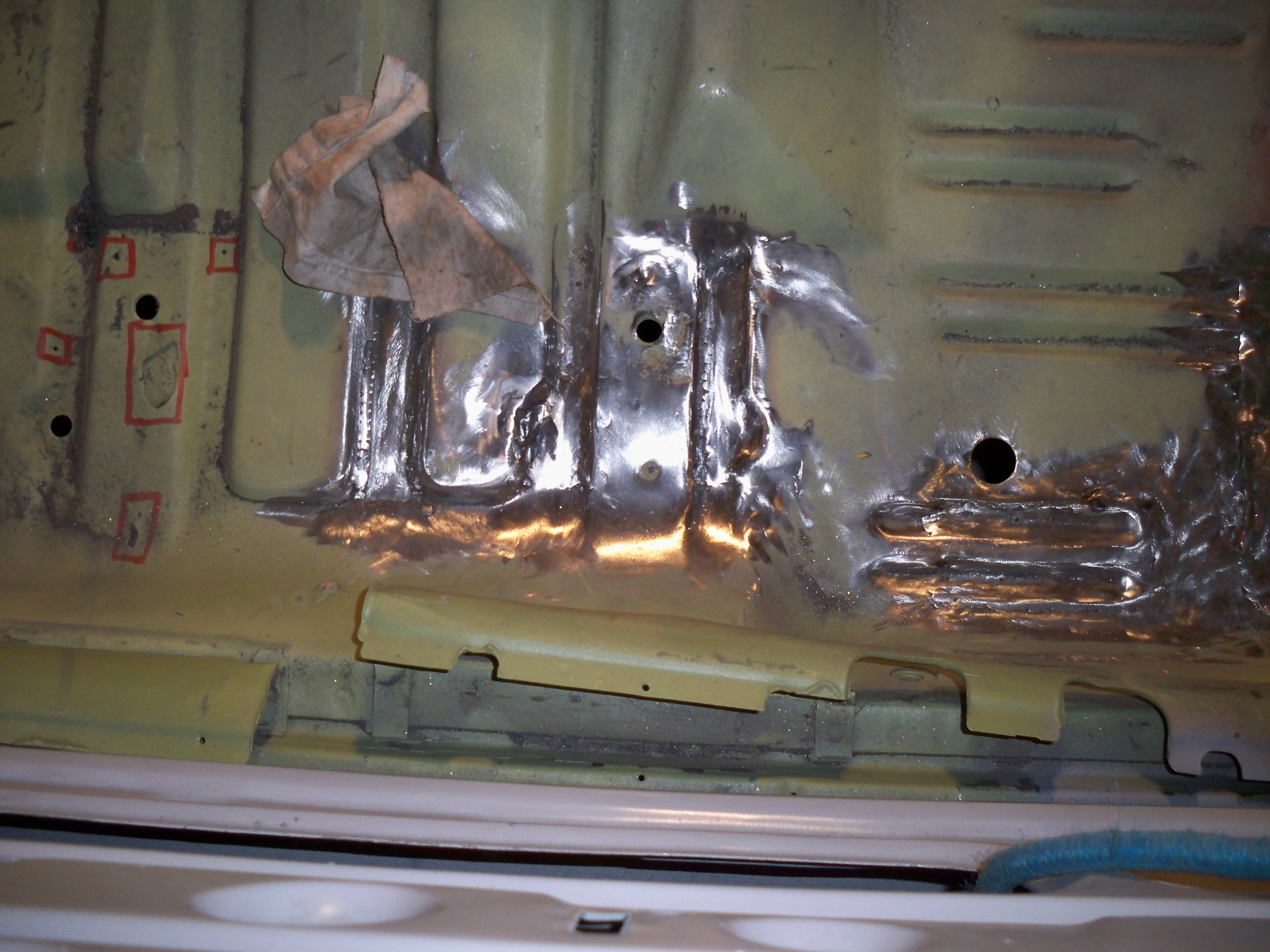

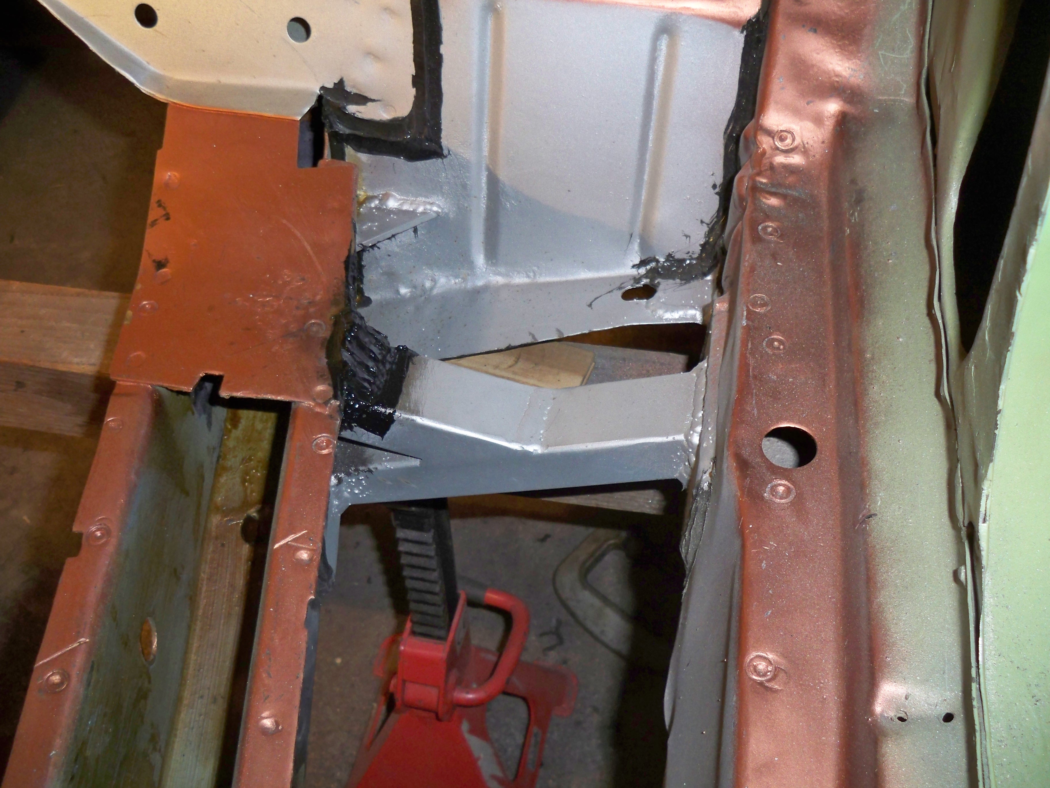

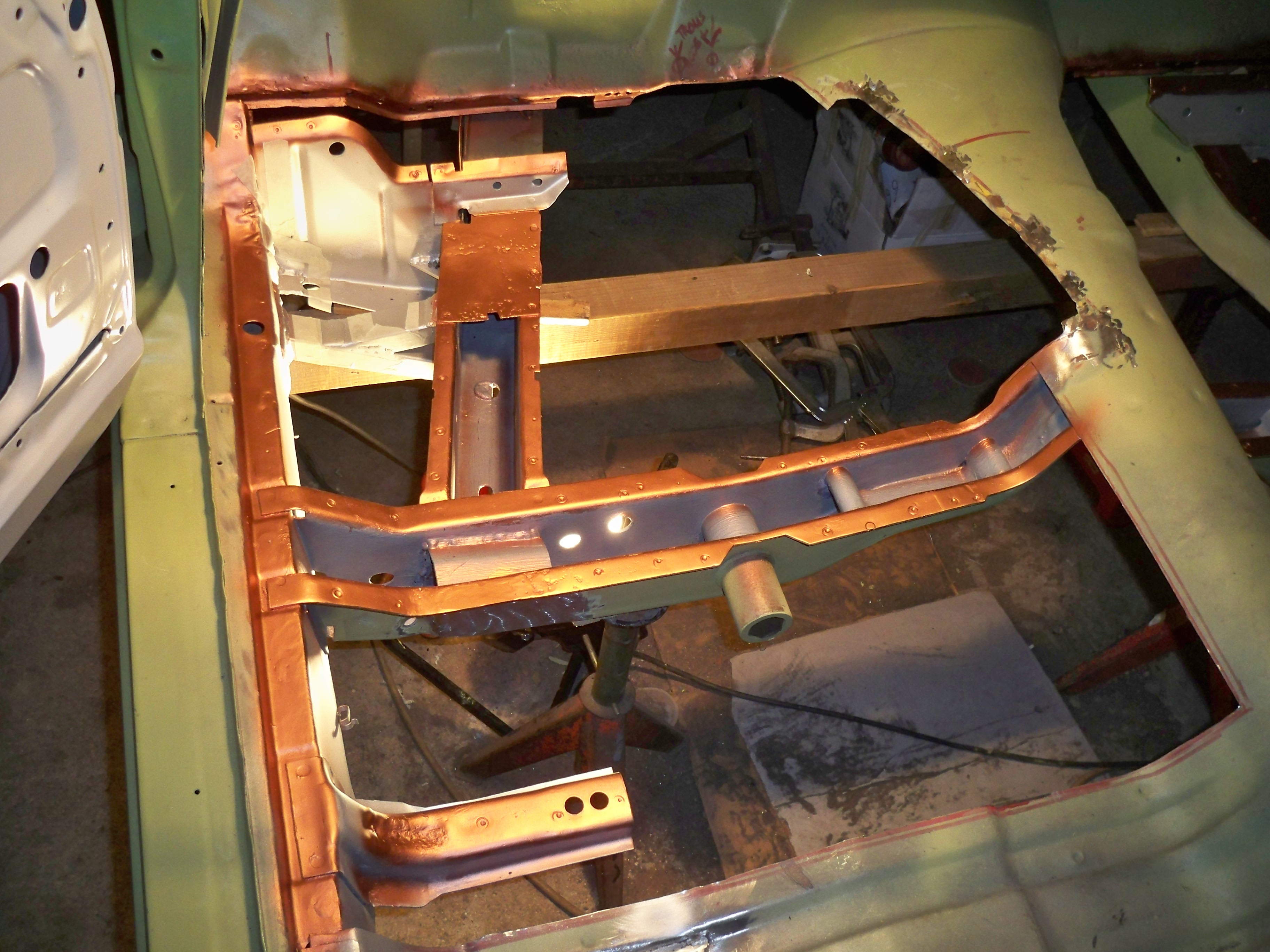

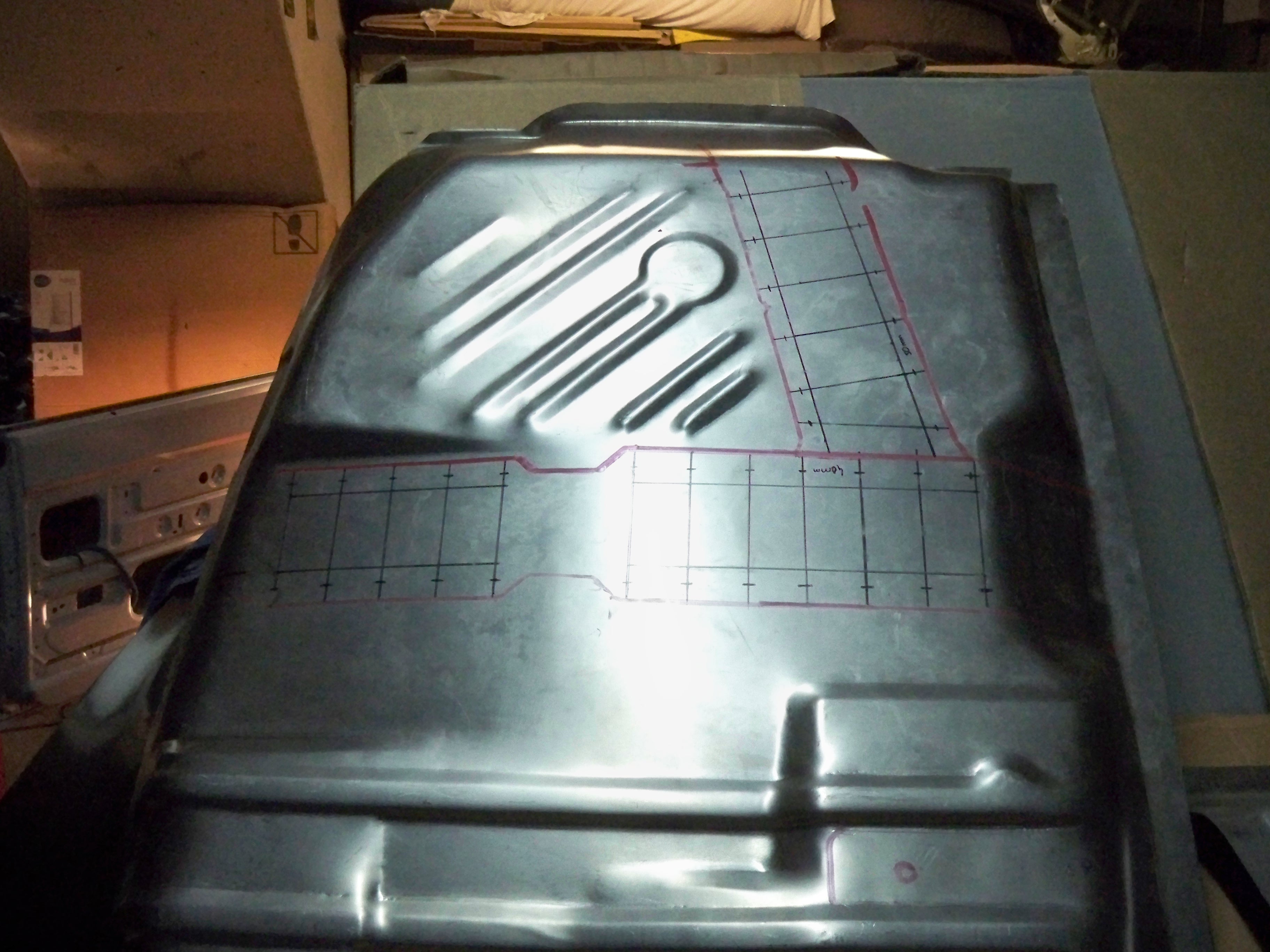

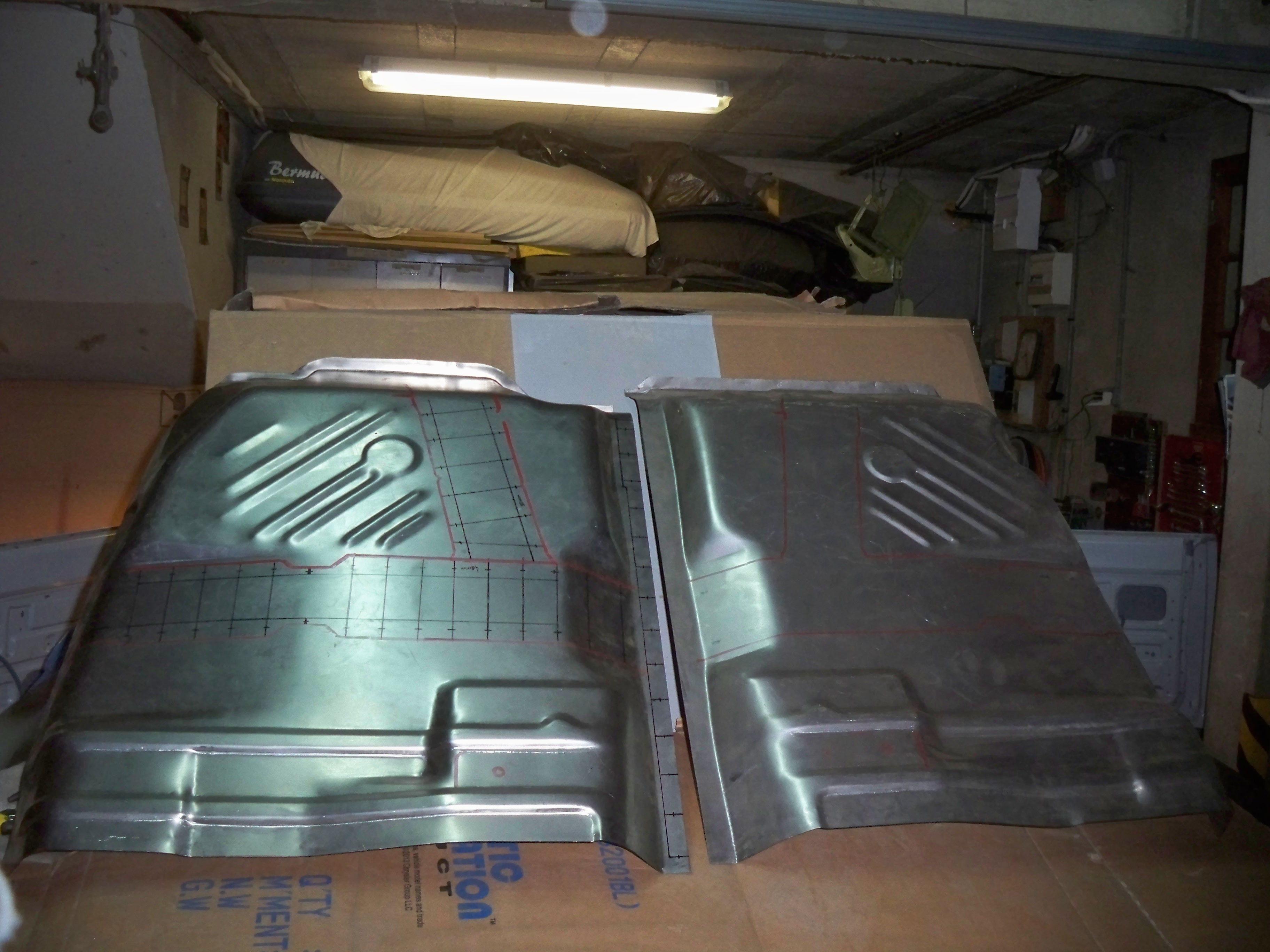

Découpe plancher plus fab des renforts
100_5381.JPG [ 1.37 Mio | Vu 2527 fois ]
100_5382.JPG [ 1.54 Mio | Vu 2527 fois ]
100_5383.JPG [ 1.09 Mio | Vu 2527 fois ]
100_5384.JPG [ 1.26 Mio | Vu 2527 fois ]
100_5385.JPG [ 1.22 Mio | Vu 2527 fois ]
100_5386.JPG [ 1.07 Mio | Vu 2527 fois ]
100_5387.JPG [ 1.65 Mio | Vu 2527 fois ]
100_5389.JPG [ 1.43 Mio | Vu 2527 fois ]
Commentaire: Renfort en place
100_5390.JPG [ 1.88 Mio | Vu 2527 fois ]

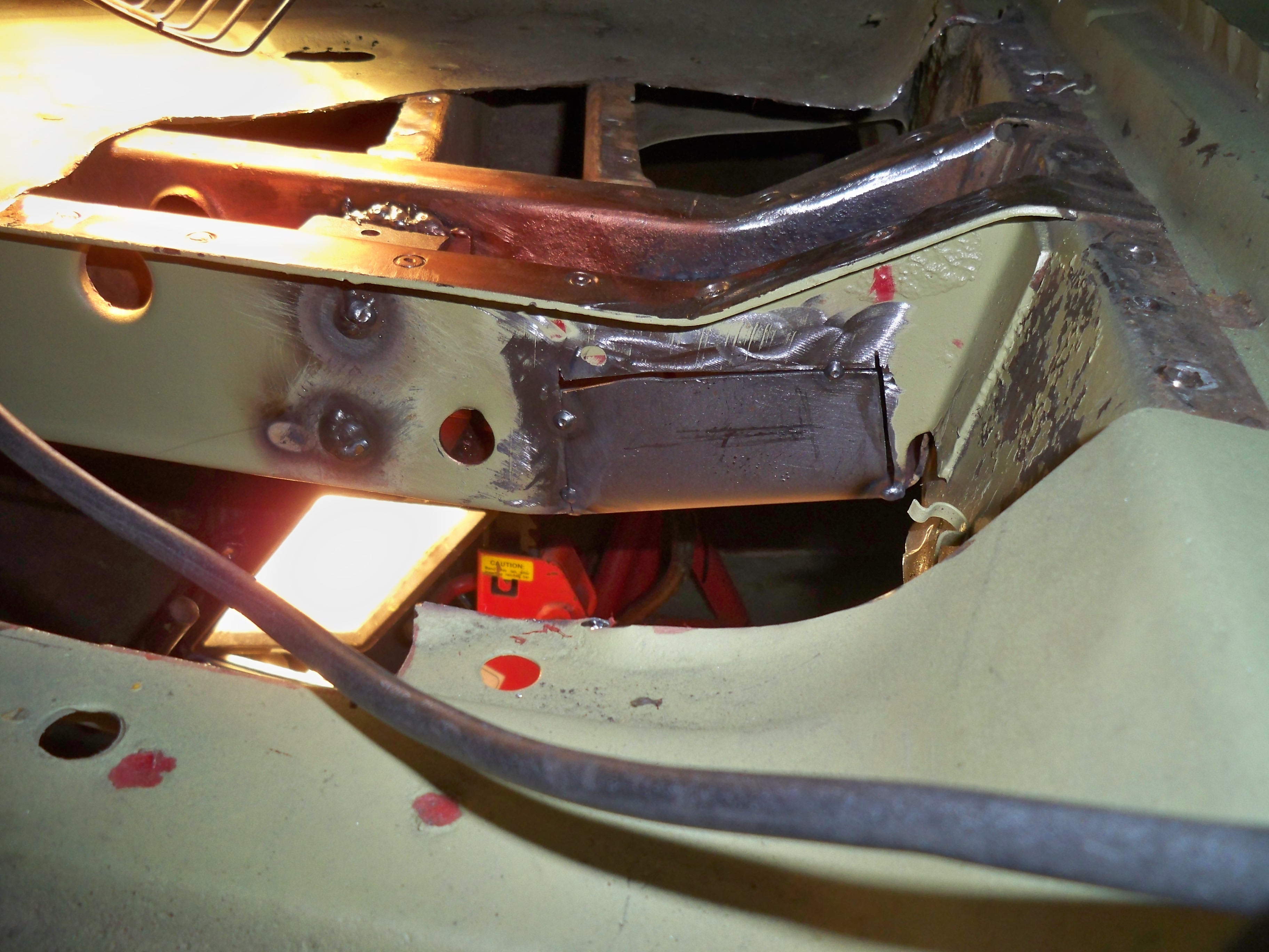

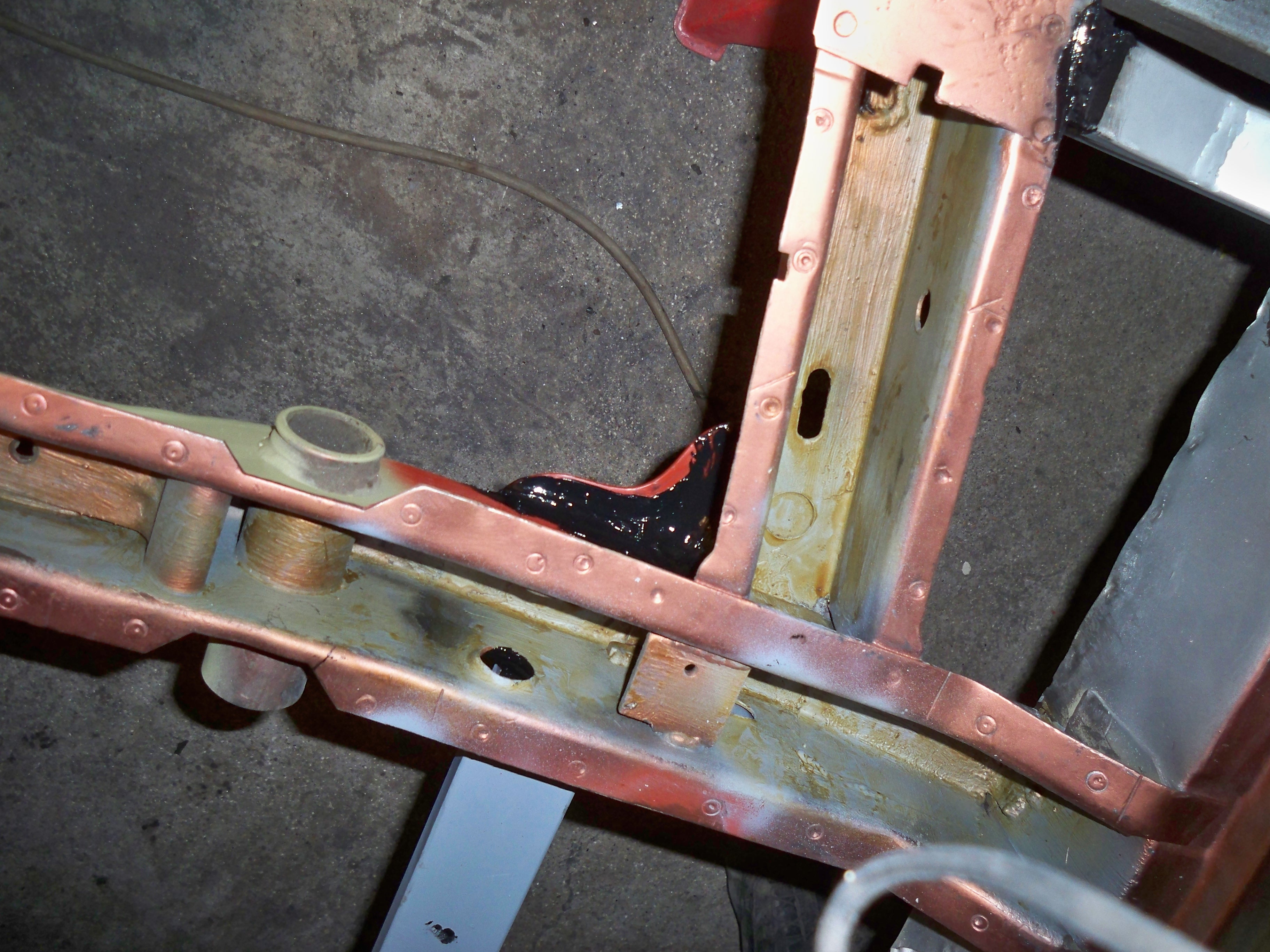

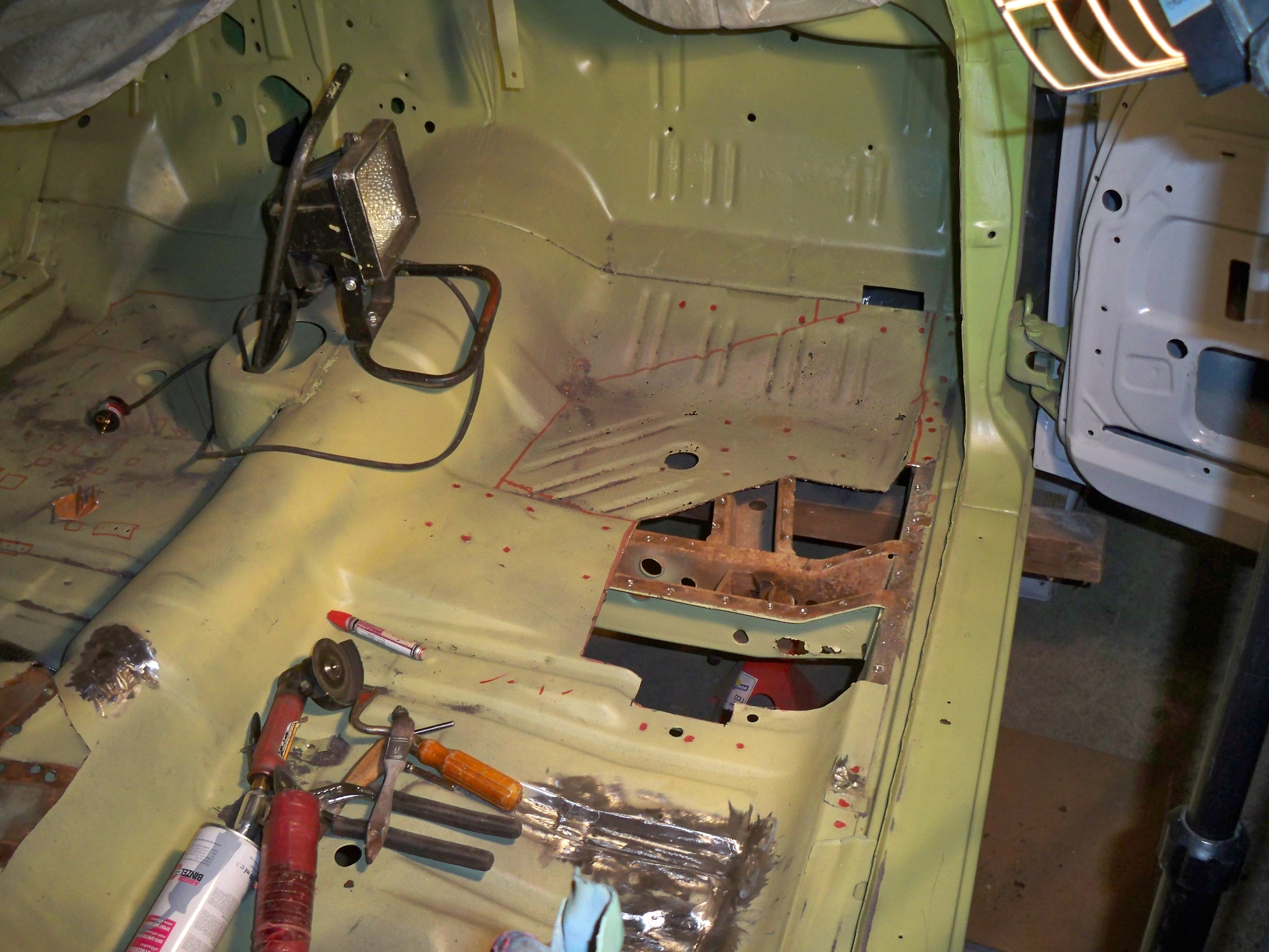

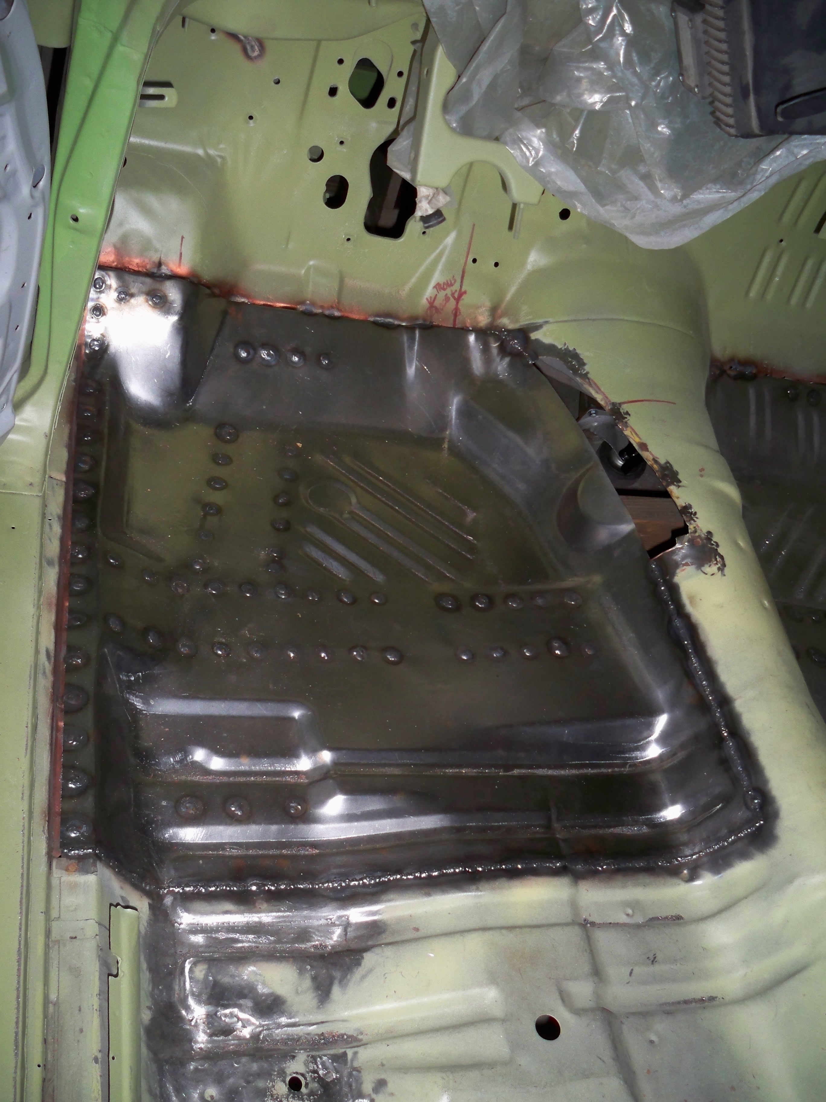

Traçage des planchers, soudage des renforts de joue d'aile, soudage des renforts au niveau des longerons
100_5391.JPG [ 1.42 Mio | Vu 2527 fois ]
100_5392.JPG [ 999.82 Kio | Vu 2527 fois ]
100_5393.JPG [ 1.68 Mio | Vu 2527 fois ]
100_5396.JPG [ 1.05 Mio | Vu 2527 fois ]
100_5397.JPG [ 1.34 Mio | Vu 2527 fois ]
100_5398.JPG [ 1.39 Mio | Vu 2527 fois ]
100_5399.JPG [ 1.32 Mio | Vu 2527 fois ]
100_5400.JPG [ 909.64 Kio | Vu 2527 fois ]
100_5401.JPG [ 886.01 Kio | Vu 2527 fois ]

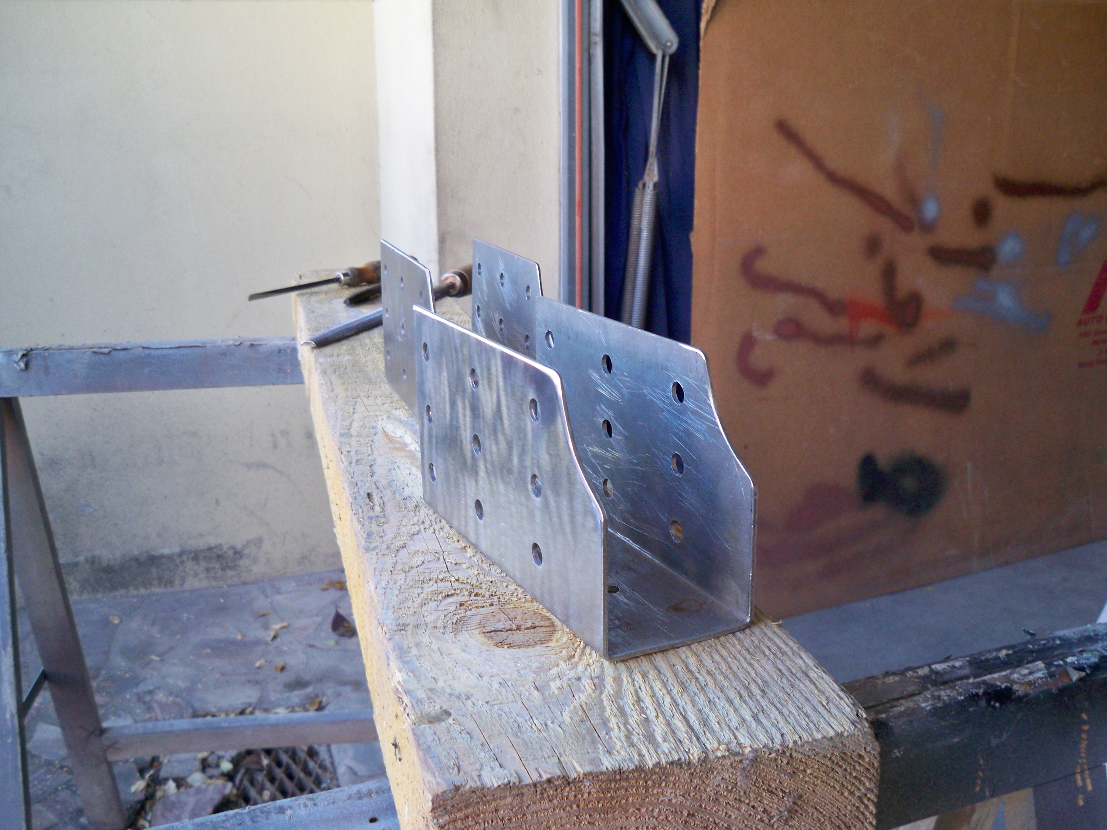

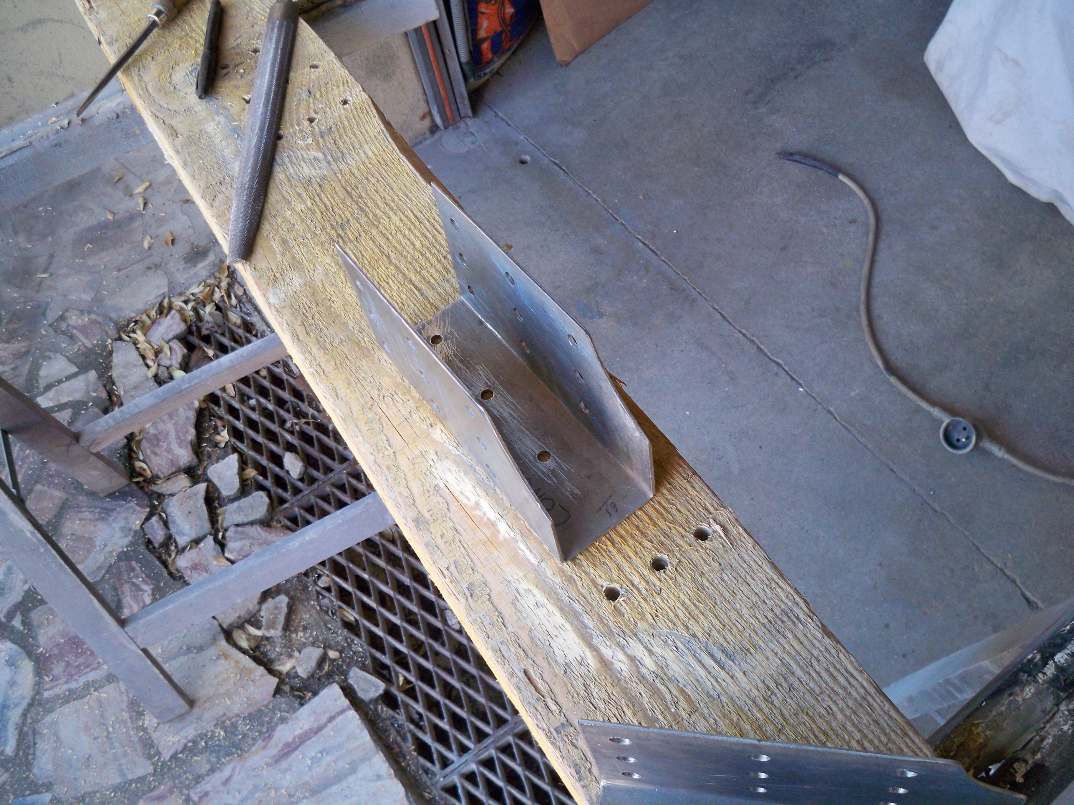

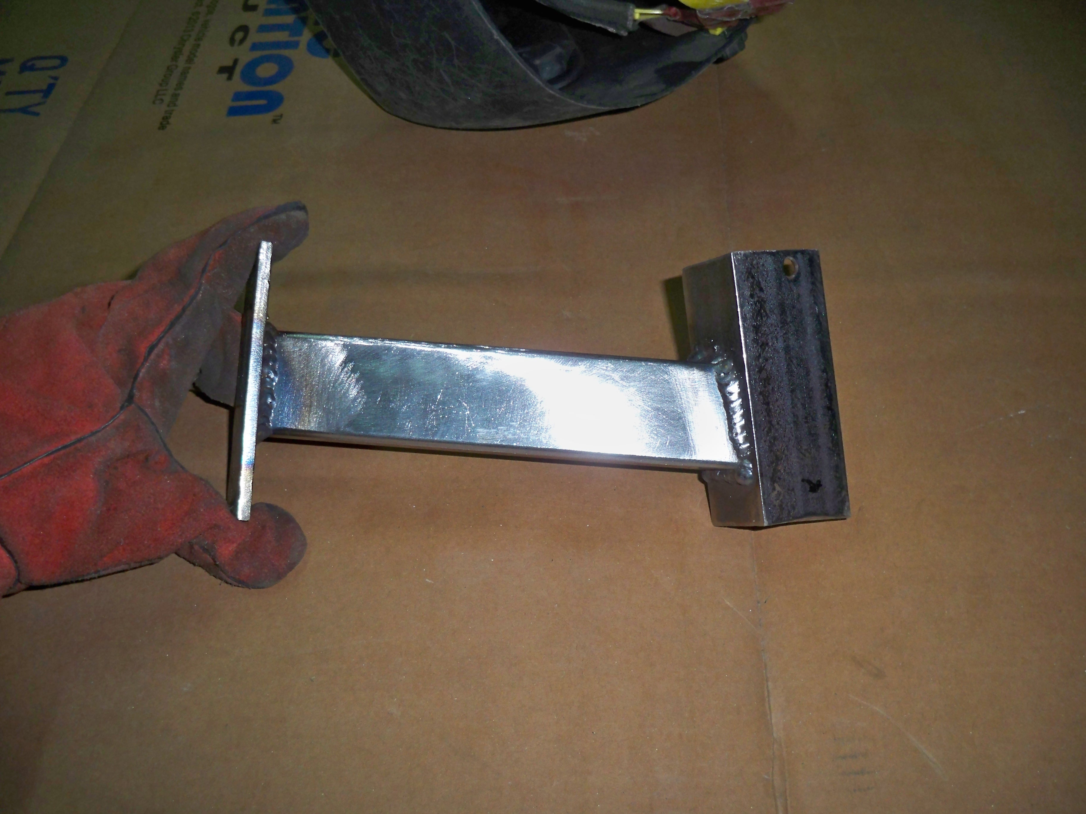

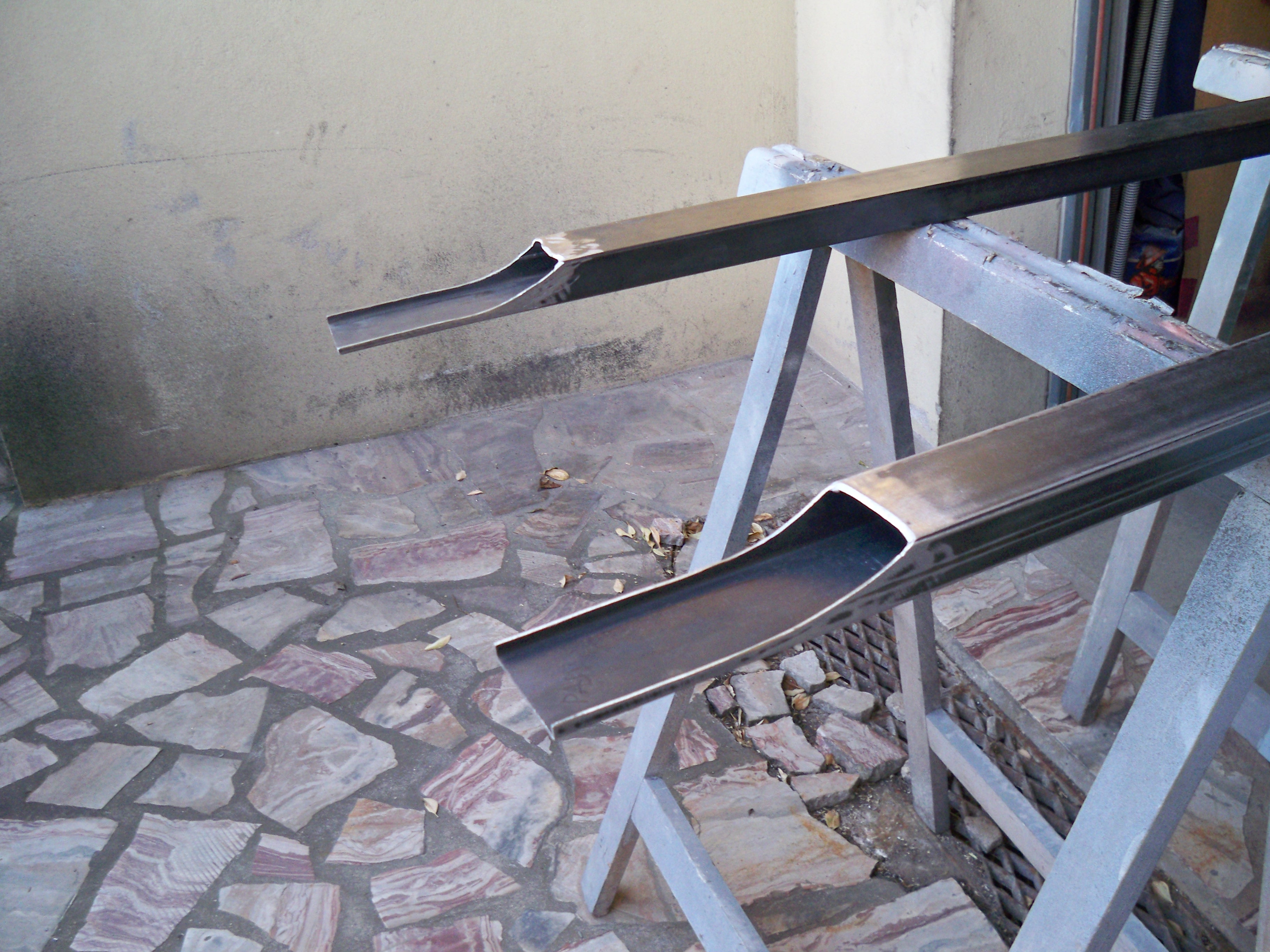

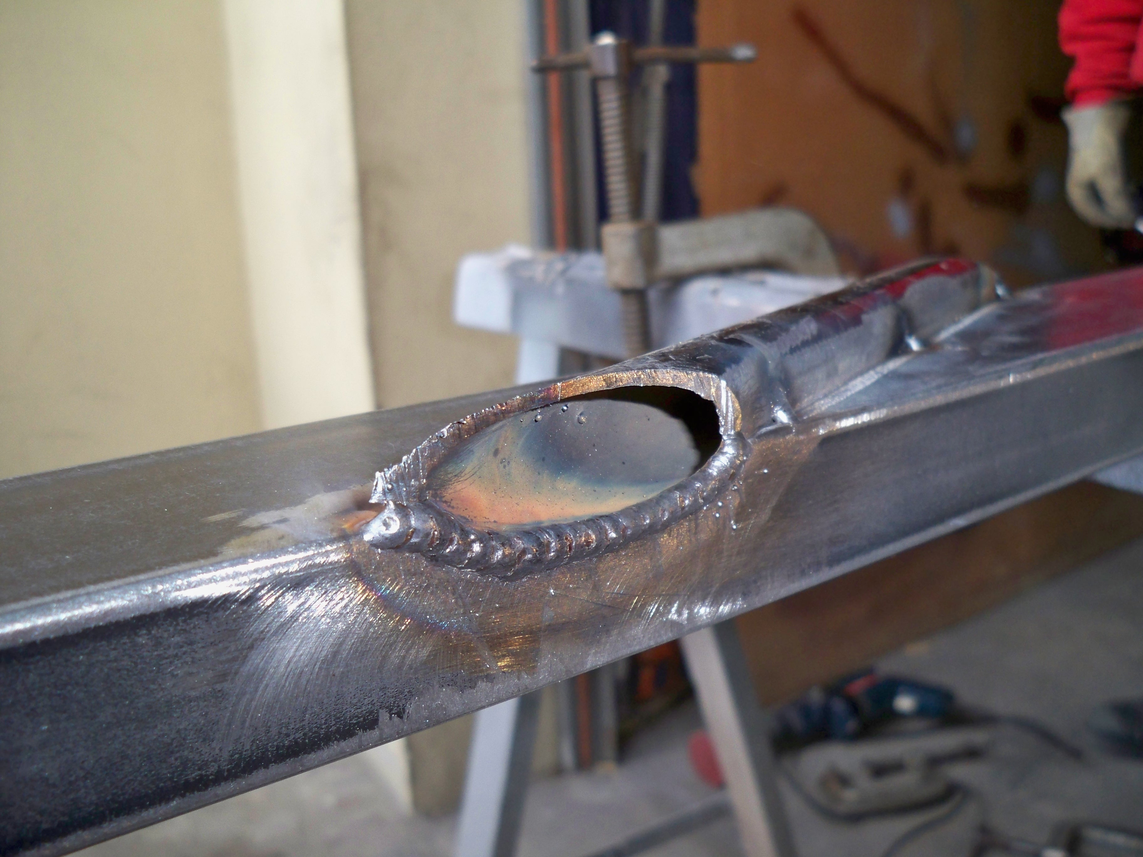

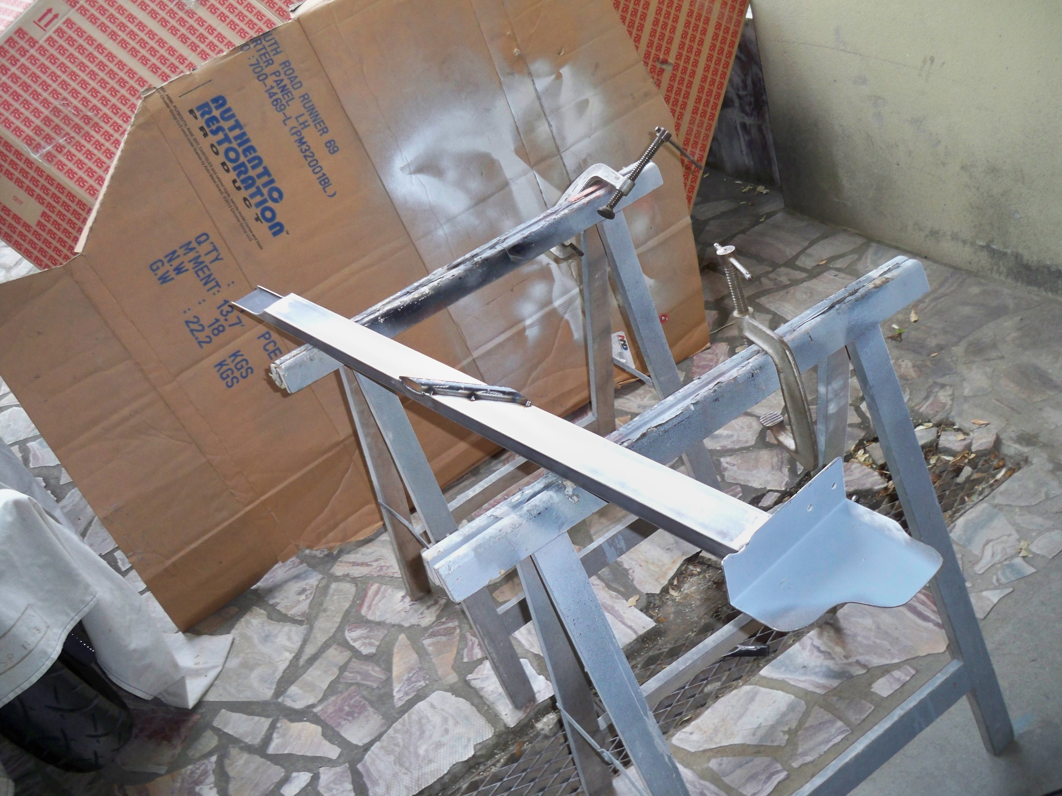

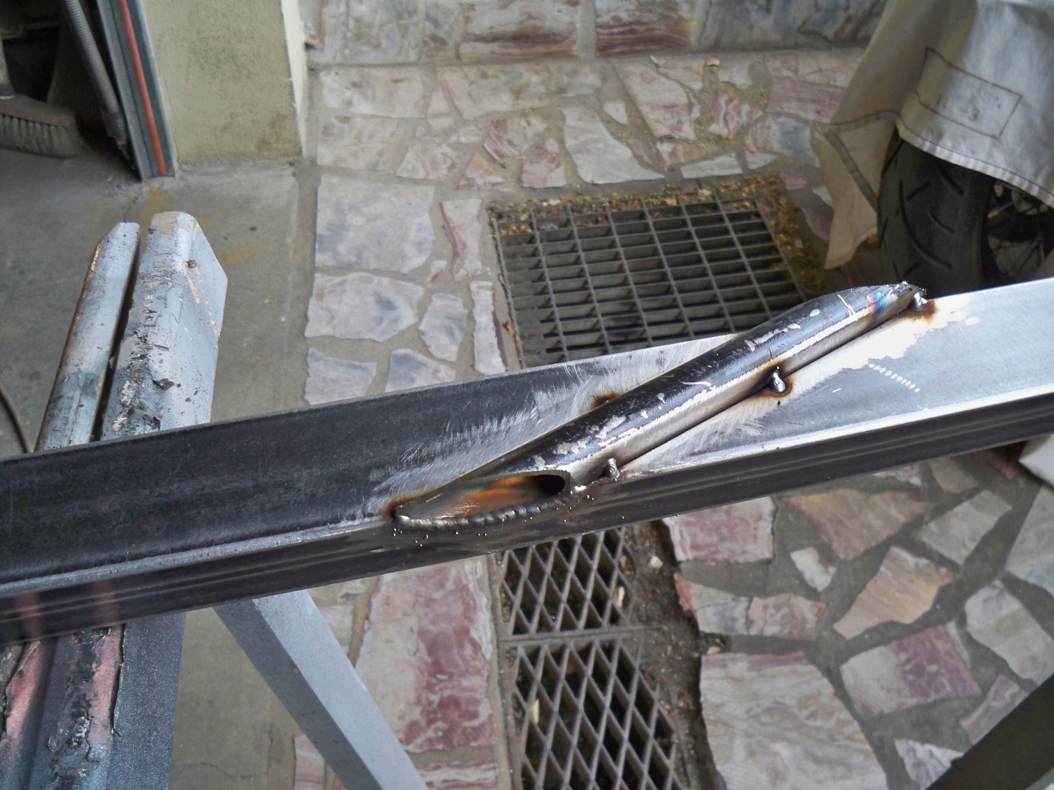

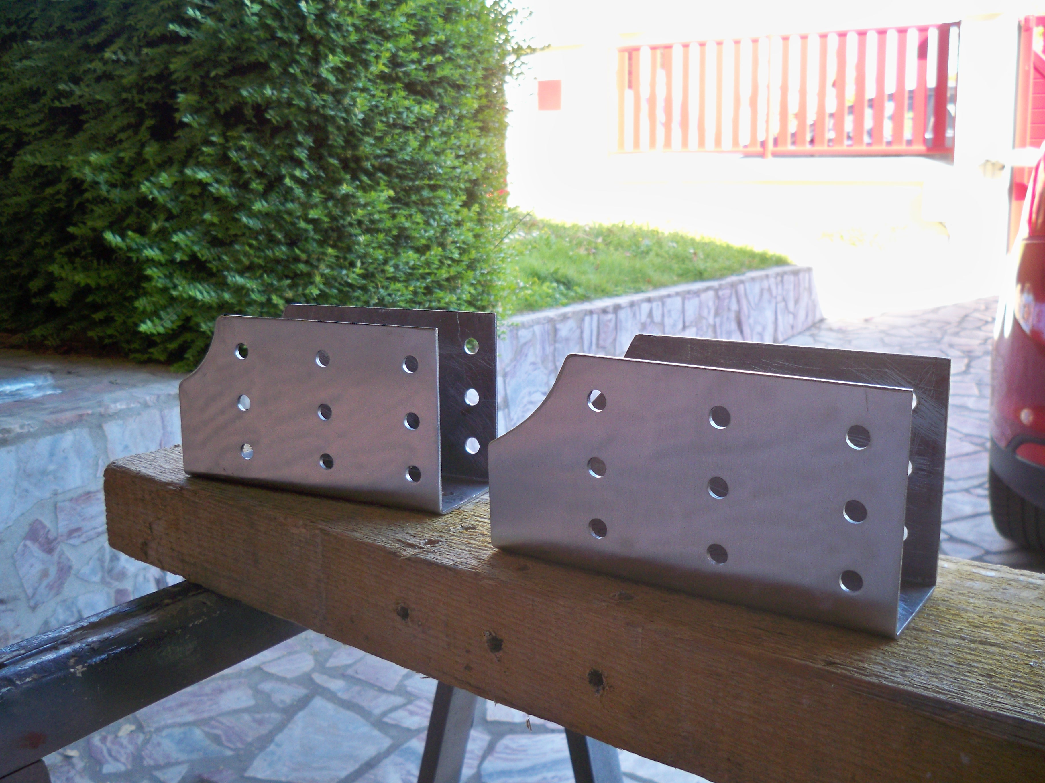

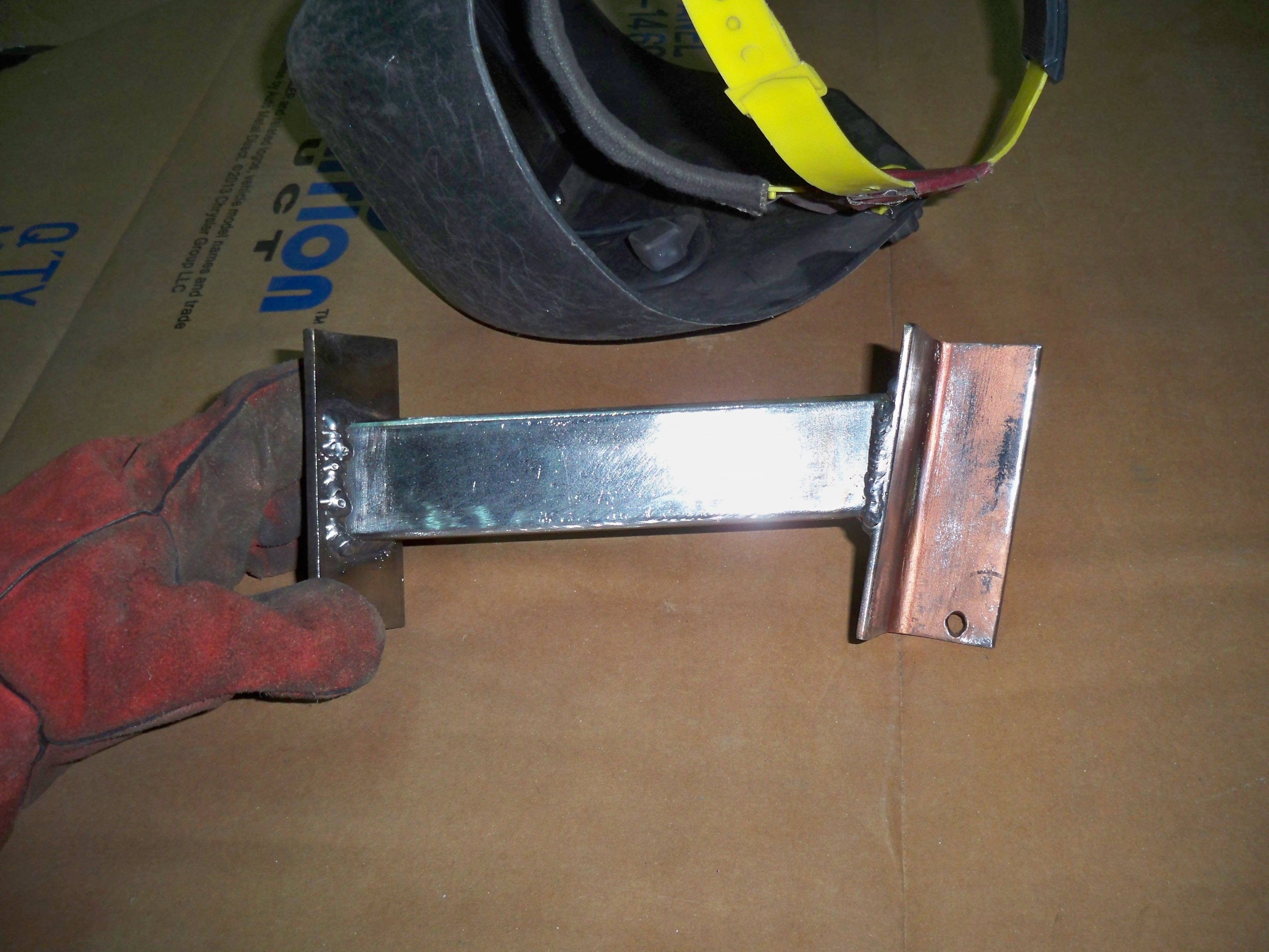

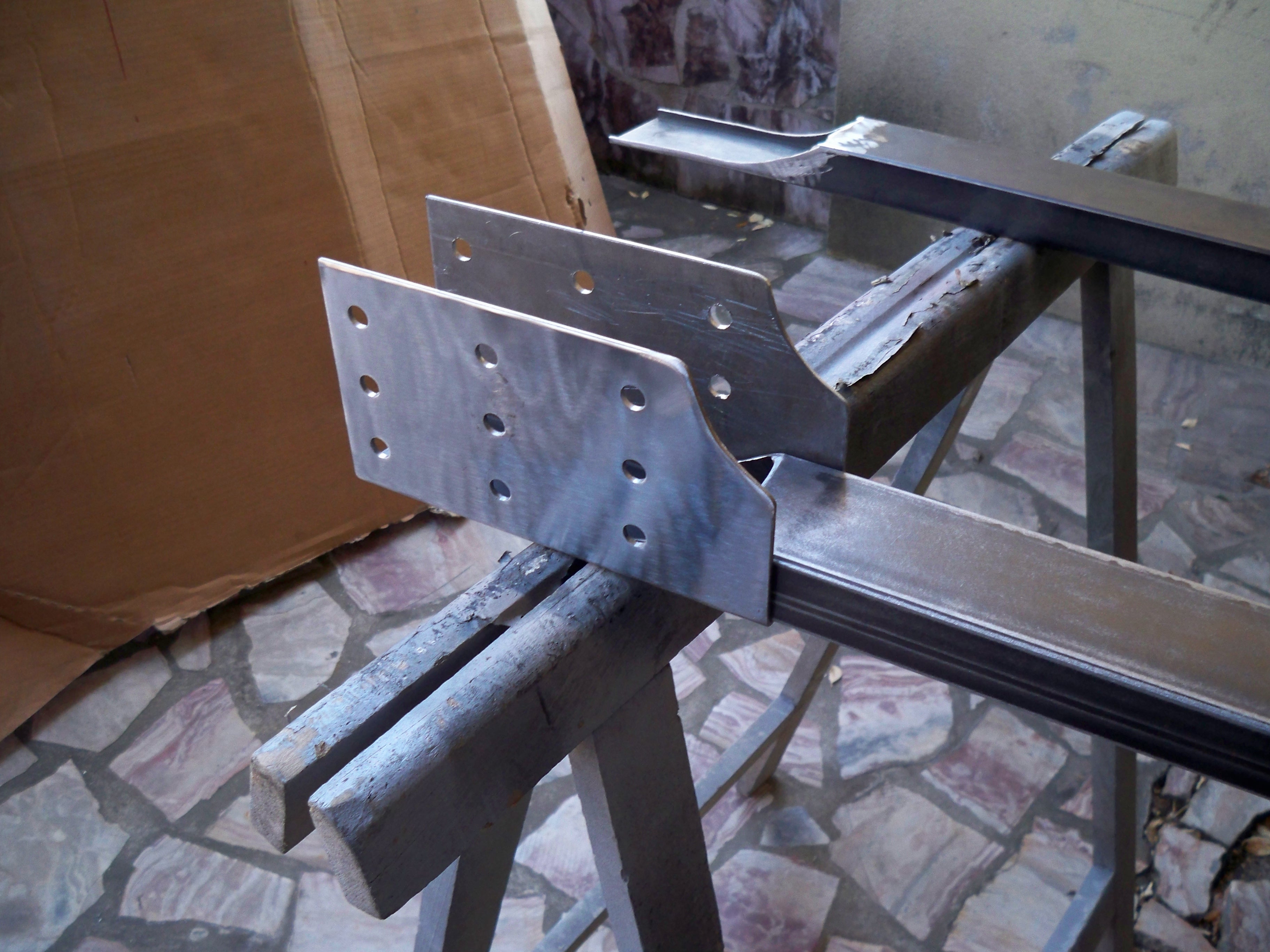

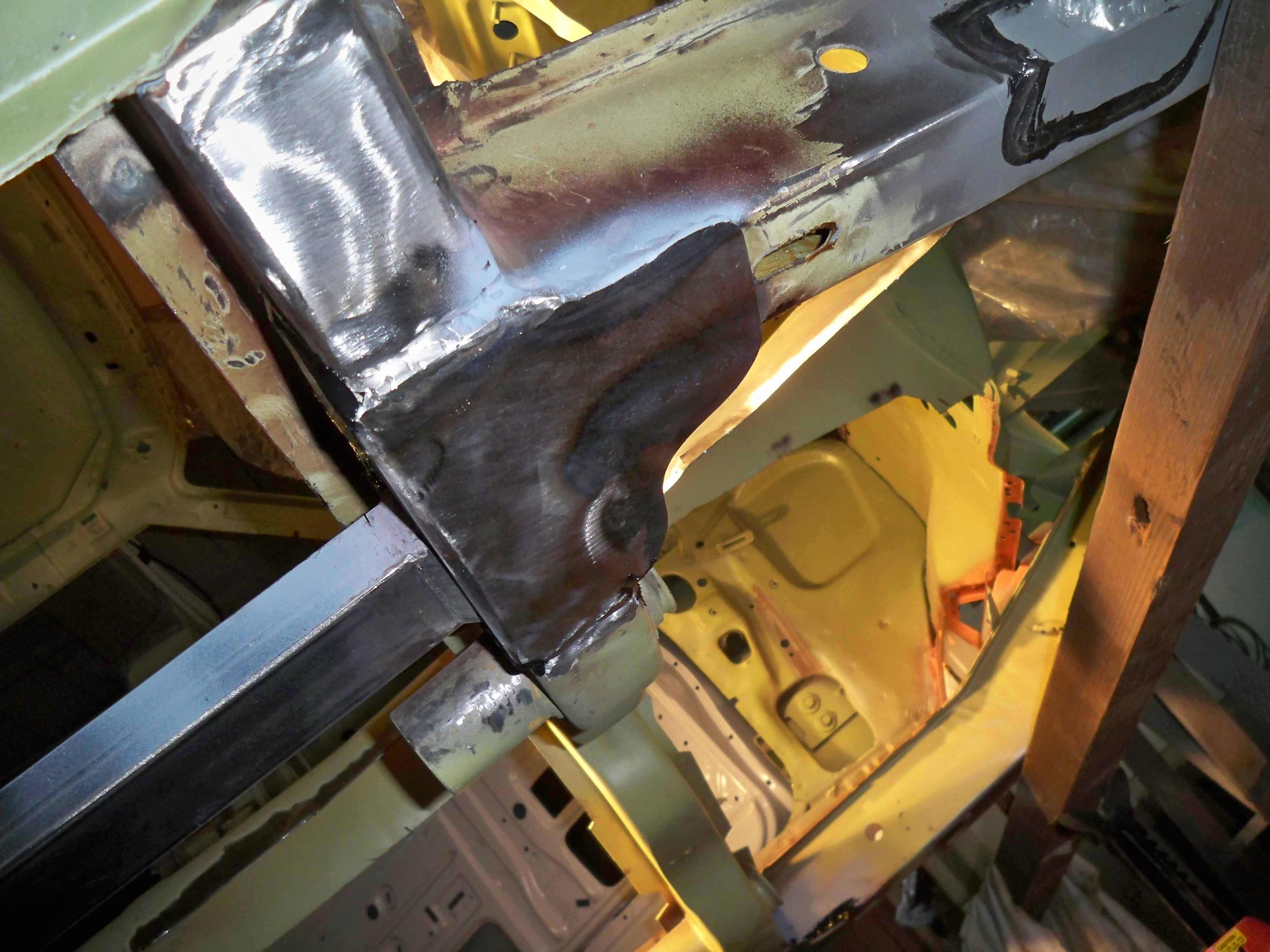

100_5403.JPG [ 1.42 Mio | Vu 2527 fois ]
100_5404.JPG [ 1.63 Mio | Vu 2527 fois ]
100_5405.JPG [ 1.46 Mio | Vu 2527 fois ]
100_5406.JPG [ 2.19 Mio | Vu 2527 fois ]
100_5407.JPG [ 1.63 Mio | Vu 2527 fois ]
100_5408.JPG [ 1.72 Mio | Vu 2527 fois ]
100_5409.JPG [ 1.28 Mio | Vu 2527 fois ]
100_5412.JPG [ 1.5 Mio | Vu 2527 fois ]
100_5413.JPG [ 1.15 Mio | Vu 2527 fois ]
100_5414.JPG [ 1.19 Mio | Vu 2527 fois ]
 Sujet du message: Re: Présentation
MessagePosté: Ven Oct 20, 2017 9:39 am
Enregistré le: Mar Avr 29, 2014 5:14 pm
Messages: 94

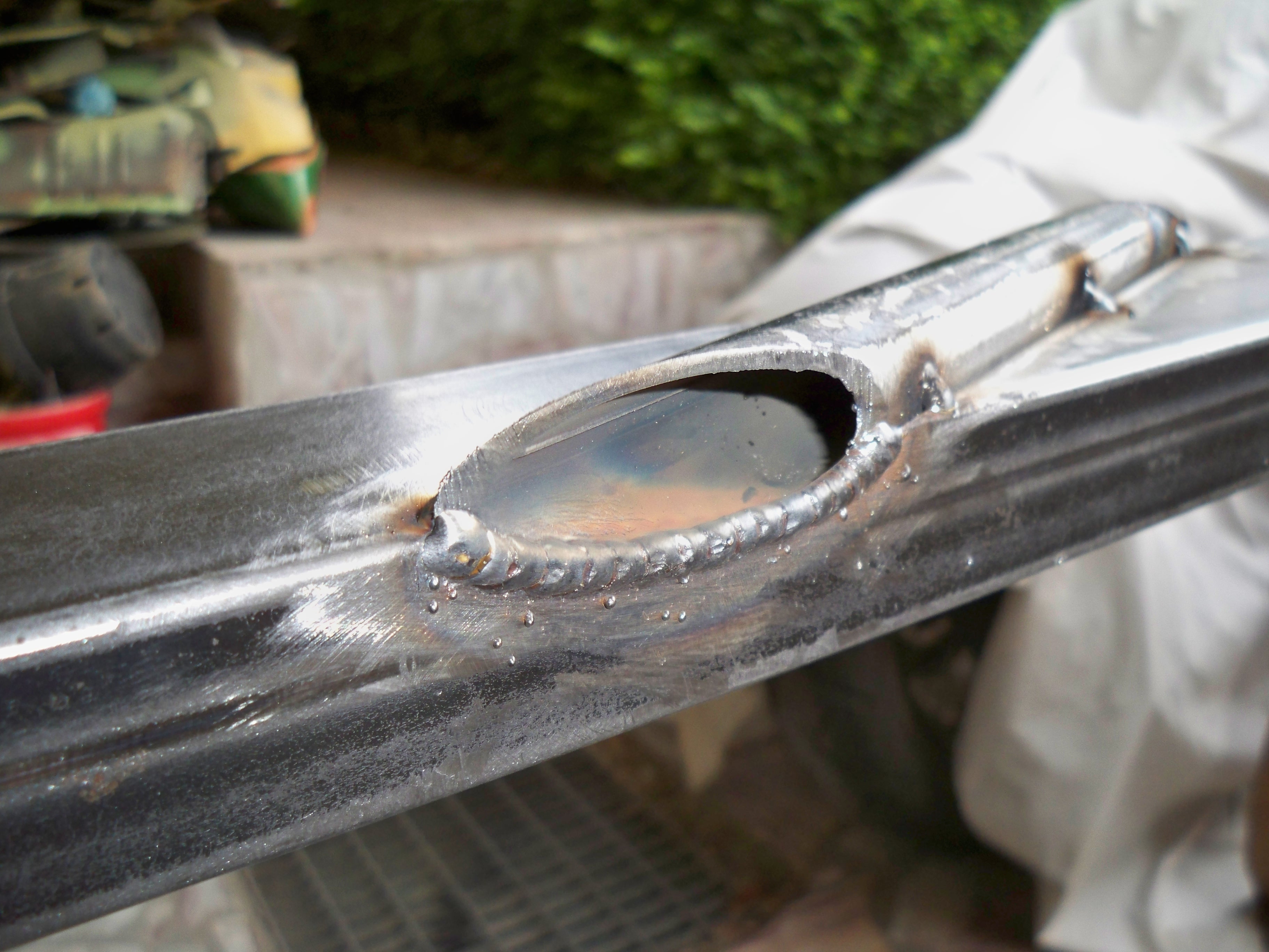

le bout de guidon soudé sur le profilé a été ouvert en deux une fois soudé. En fait c'est juste le chemin pour le cable de frein à main. J'ai oublié de prendre une photo quand on l'a découpé. Je montrerai ça avec les pgotos une fois installé syr la voiture.

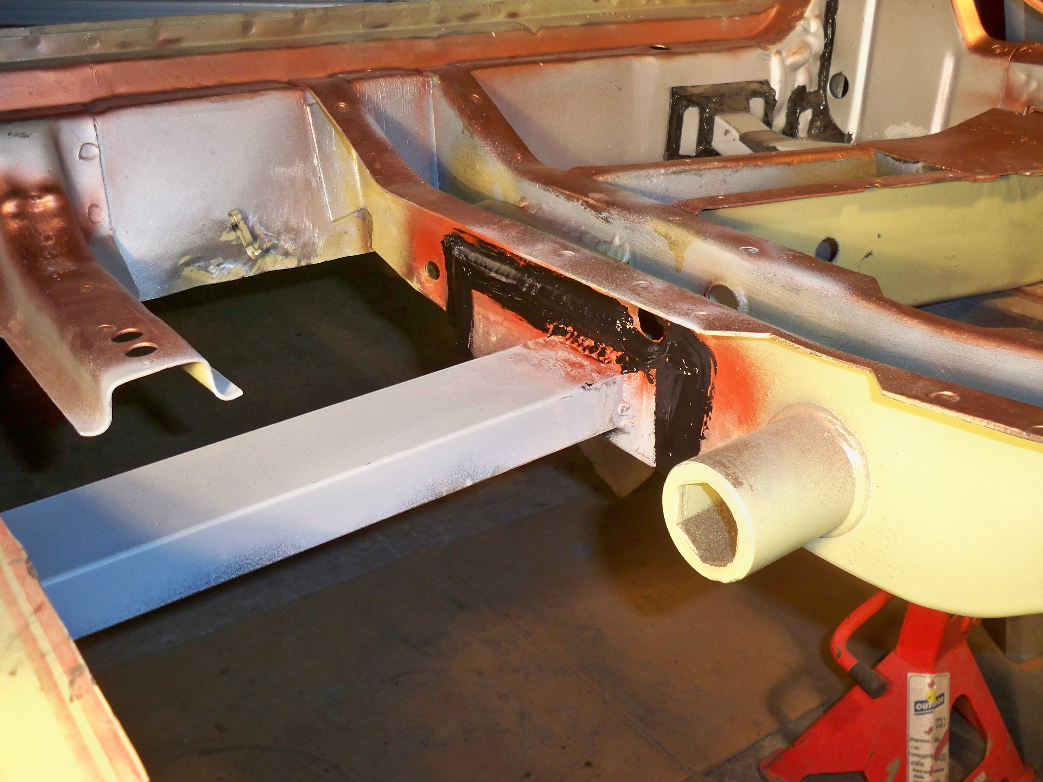

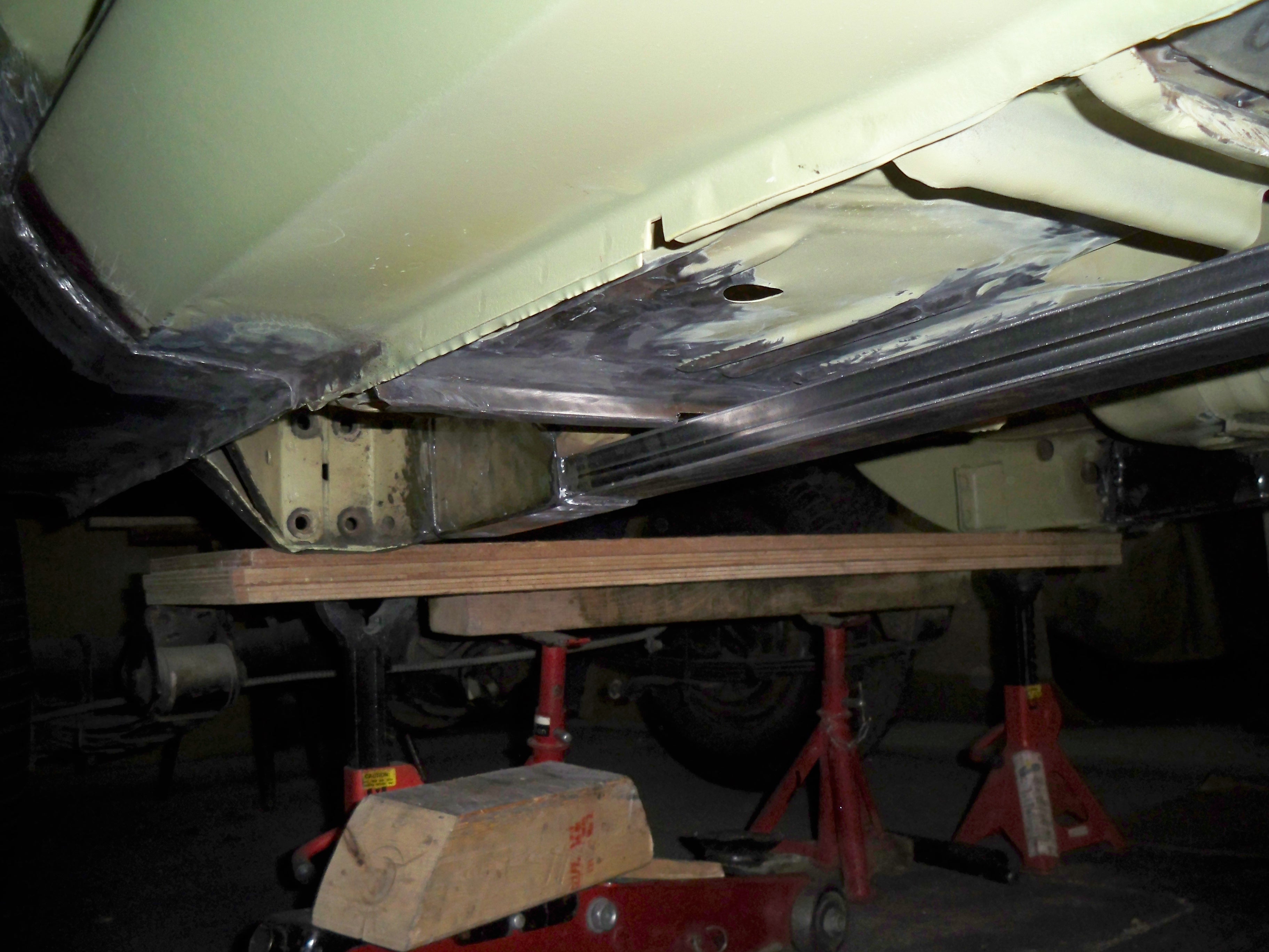

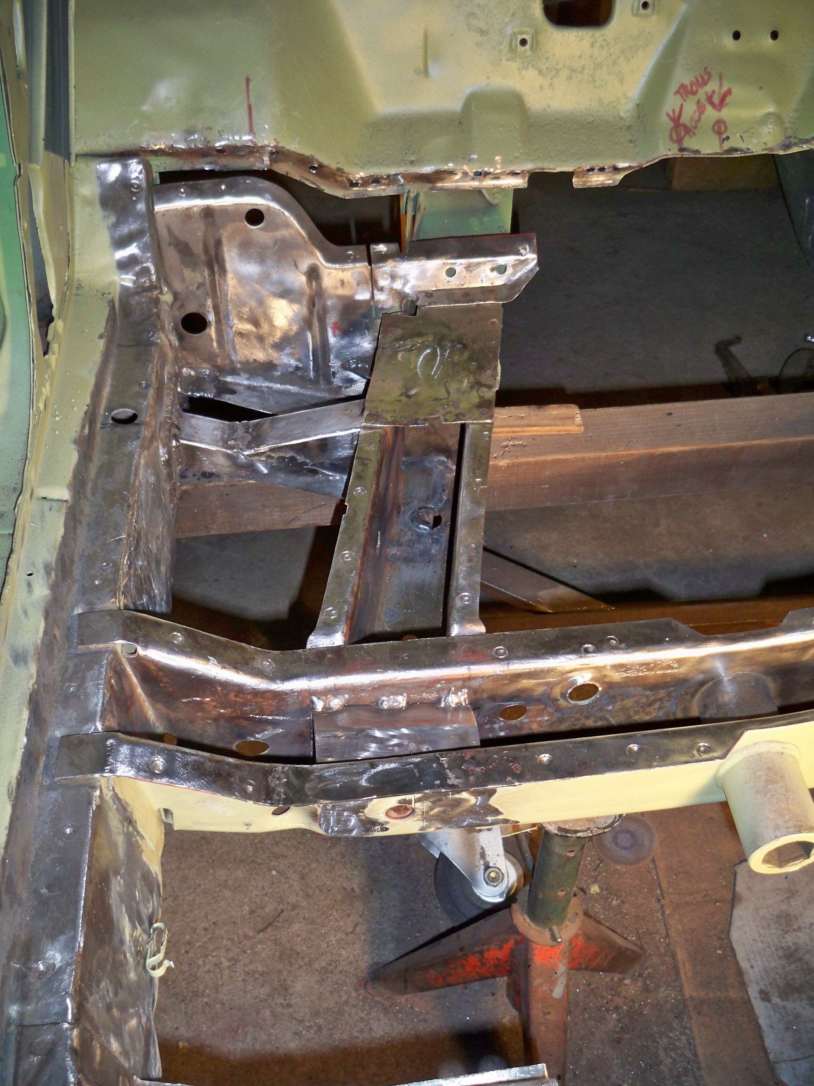

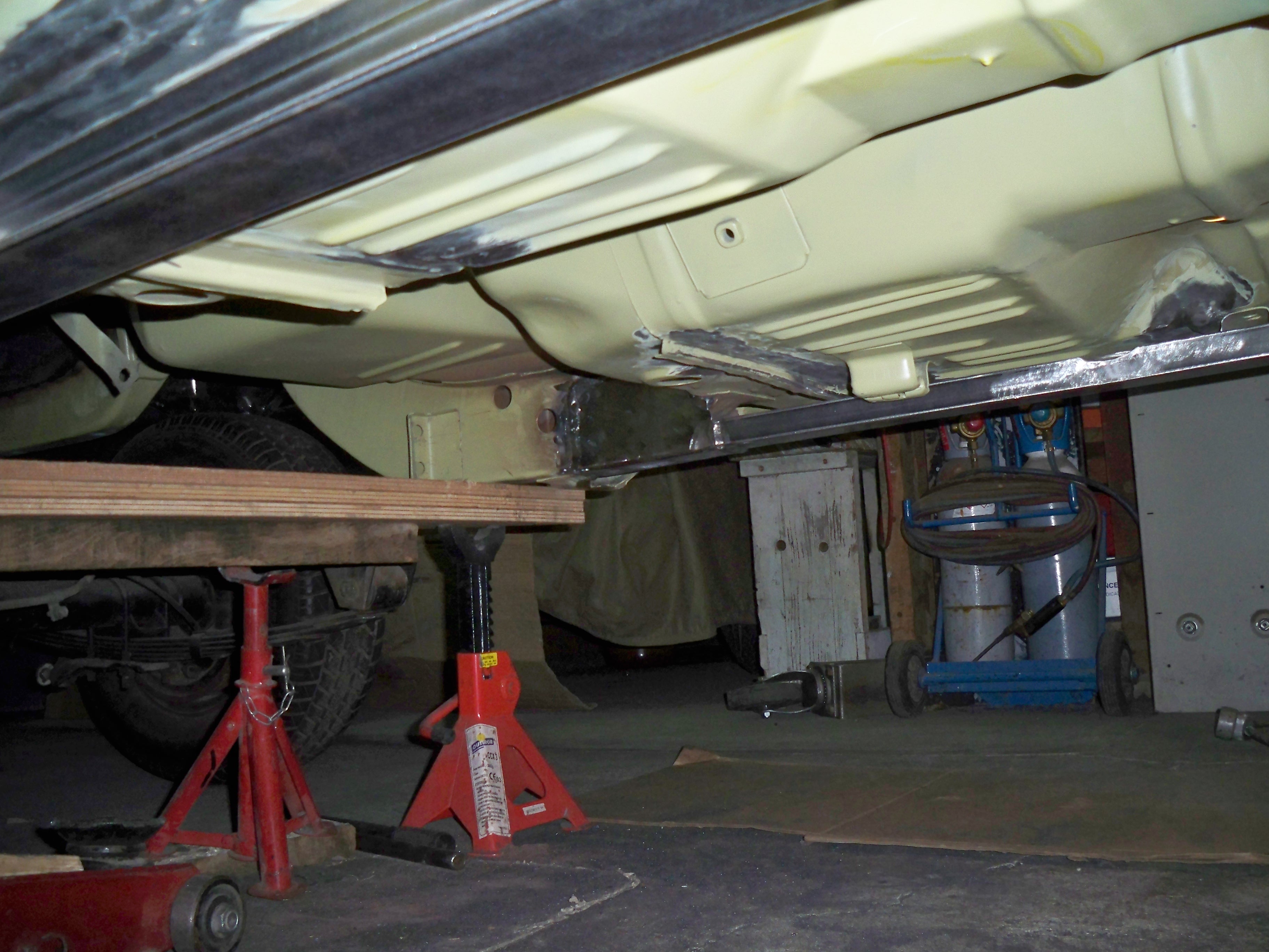

Soudage des subframes sur la voiture
100_5428.JPG [ 1.7 Mio | Vu 2526 fois ]
100_5415.JPG [ 1.63 Mio | Vu 2526 fois ]
100_5417.JPG [ 1.51 Mio | Vu 2526 fois ]
100_5418.JPG [ 1.73 Mio | Vu 2526 fois ]
100_5419.JPG [ 1.47 Mio | Vu 2526 fois ]
100_5420.JPG [ 1.32 Mio | Vu 2526 fois ]
100_5421.JPG [ 1.05 Mio | Vu 2526 fois ]
100_5423.JPG [ 1.17 Mio | Vu 2526 fois ]
100_5424.JPG [ 1.35 Mio | Vu 2526 fois ]
100_5425.JPG [ 1.25 Mio | Vu 2526 fois ]

Je viens de retrouver une photo du finish pour les goutières entre le dutchman panel et les ailes :)
100_5445.JPG [ 1.15 Mio | Vu 2526 fois ]
100_5444.JPG [ 1.7 Mio | Vu 2526 fois ]

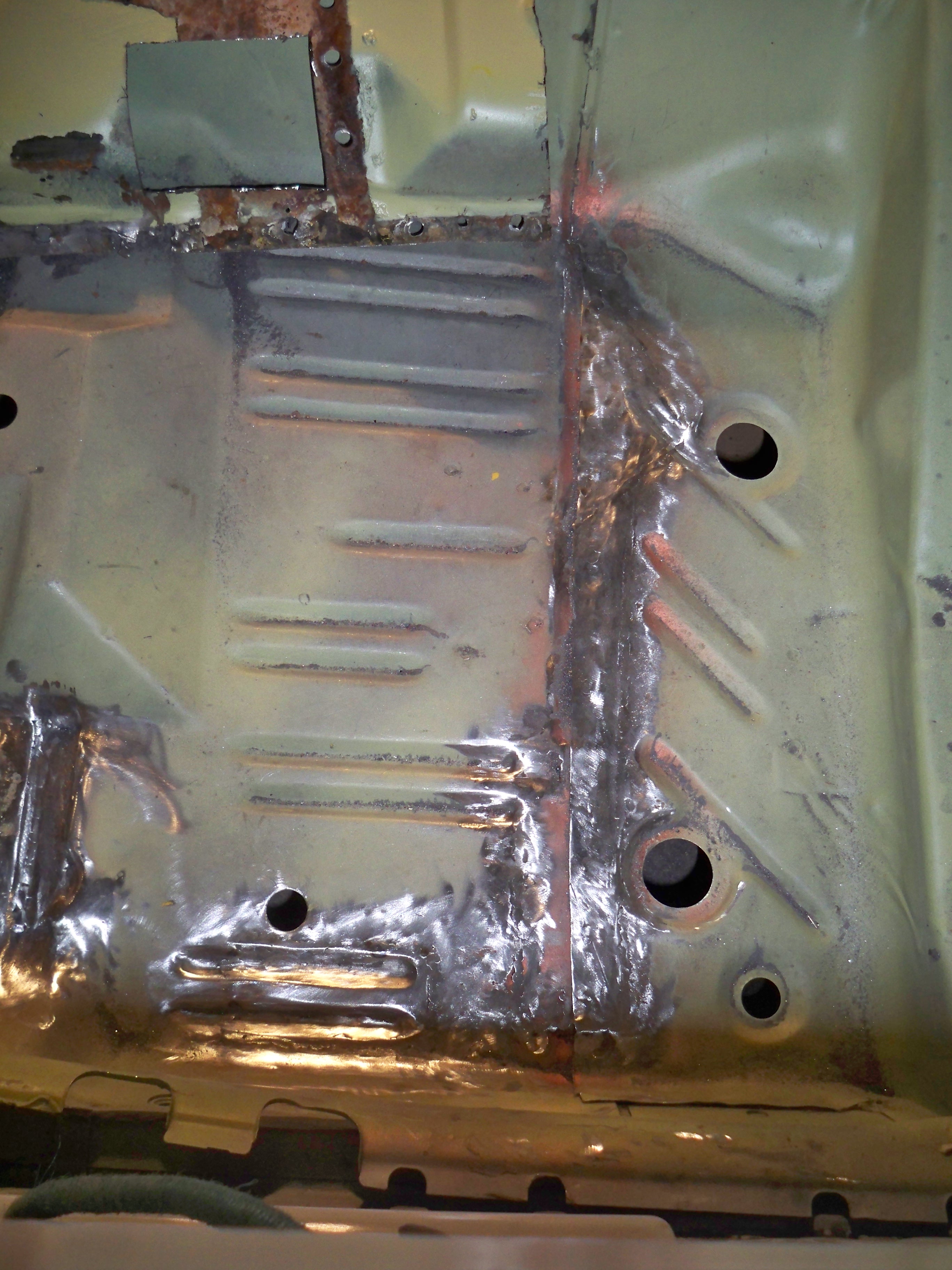

Mise en place des planchers et réparation du tunel pour la boite 4
100_5442.JPG [ 1.09 Mio | Vu 2524 fois ]
100_5449.JPG [ 1.25 Mio | Vu 2524 fois ]
100_5450.JPG [ 1.3 Mio | Vu 2524 fois ]
100_5451.JPG [ 1.37 Mio | Vu 2524 fois ]
100_5452.JPG [ 1.13 Mio | Vu 2524 fois ]
100_5453.JPG [ 1.14 Mio | Vu 2524 fois ]
100_5454.JPG [ 1.1 Mio | Vu 2524 fois ]

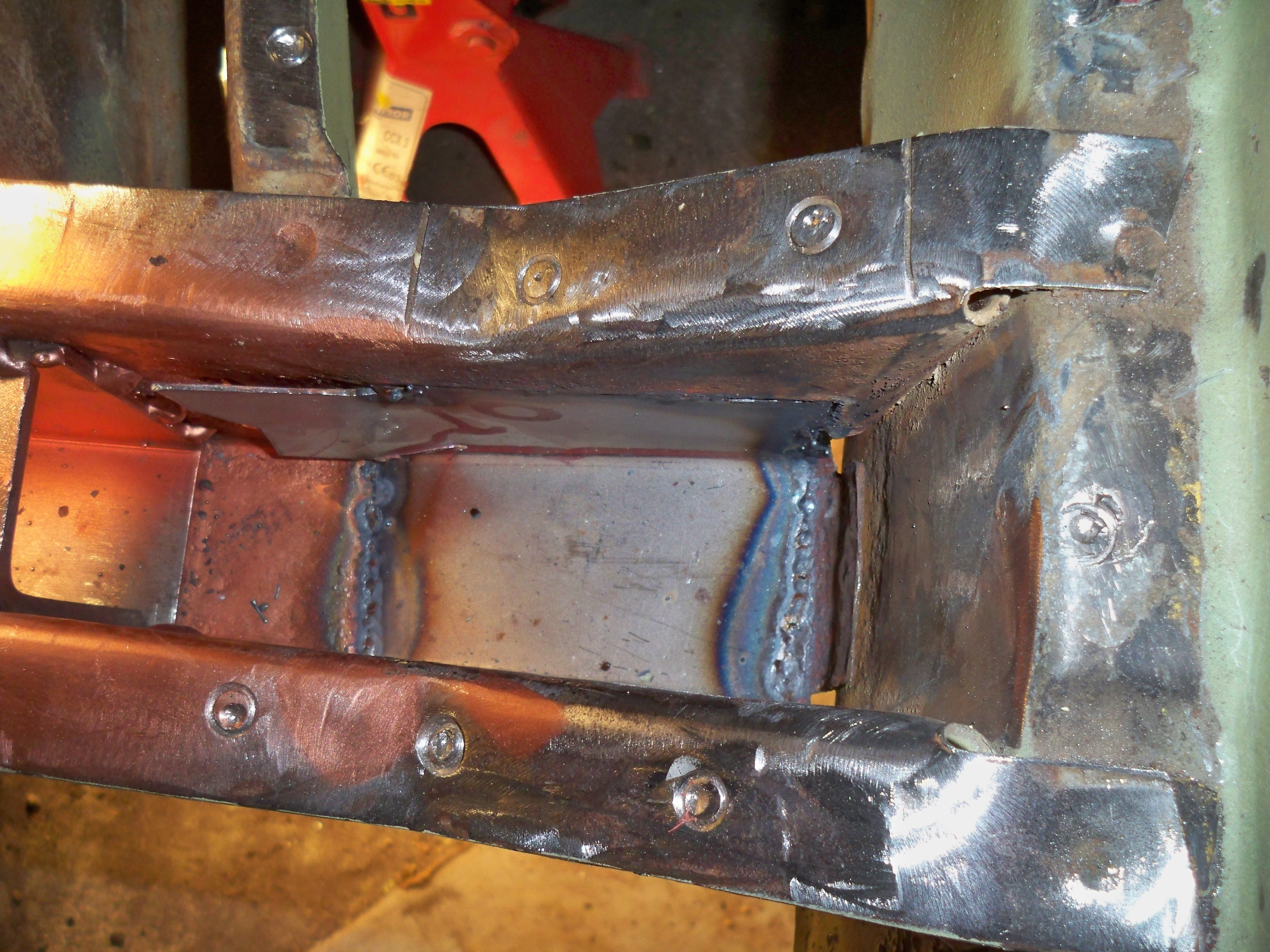

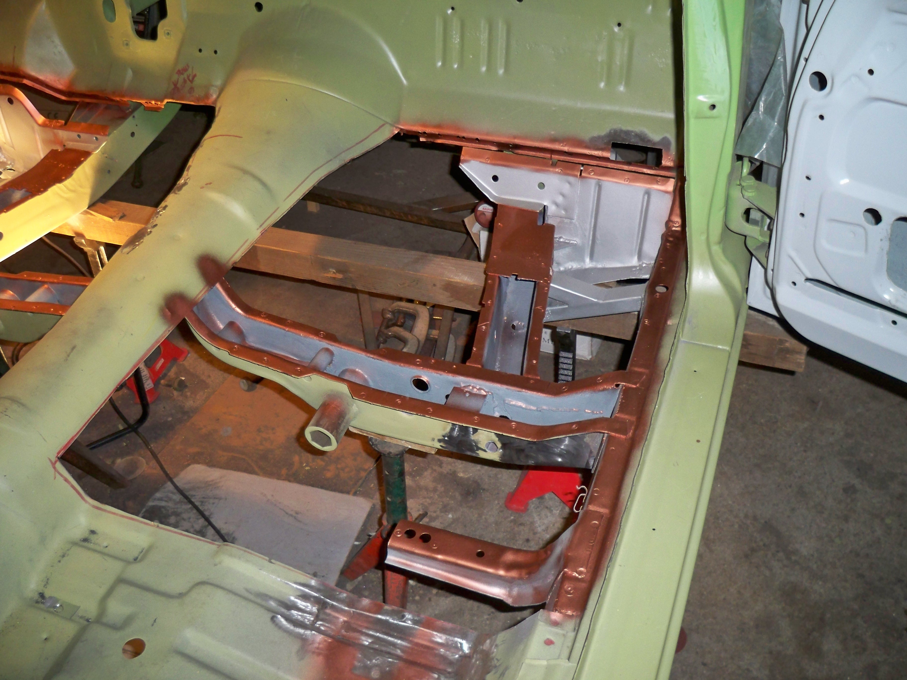

Renfort de joue d'aile en place
100_5446.JPG [ 1.19 Mio | Vu 2548 fois ]
100_5447.JPG [ 1.27 Mio | Vu 2548 fois ]
