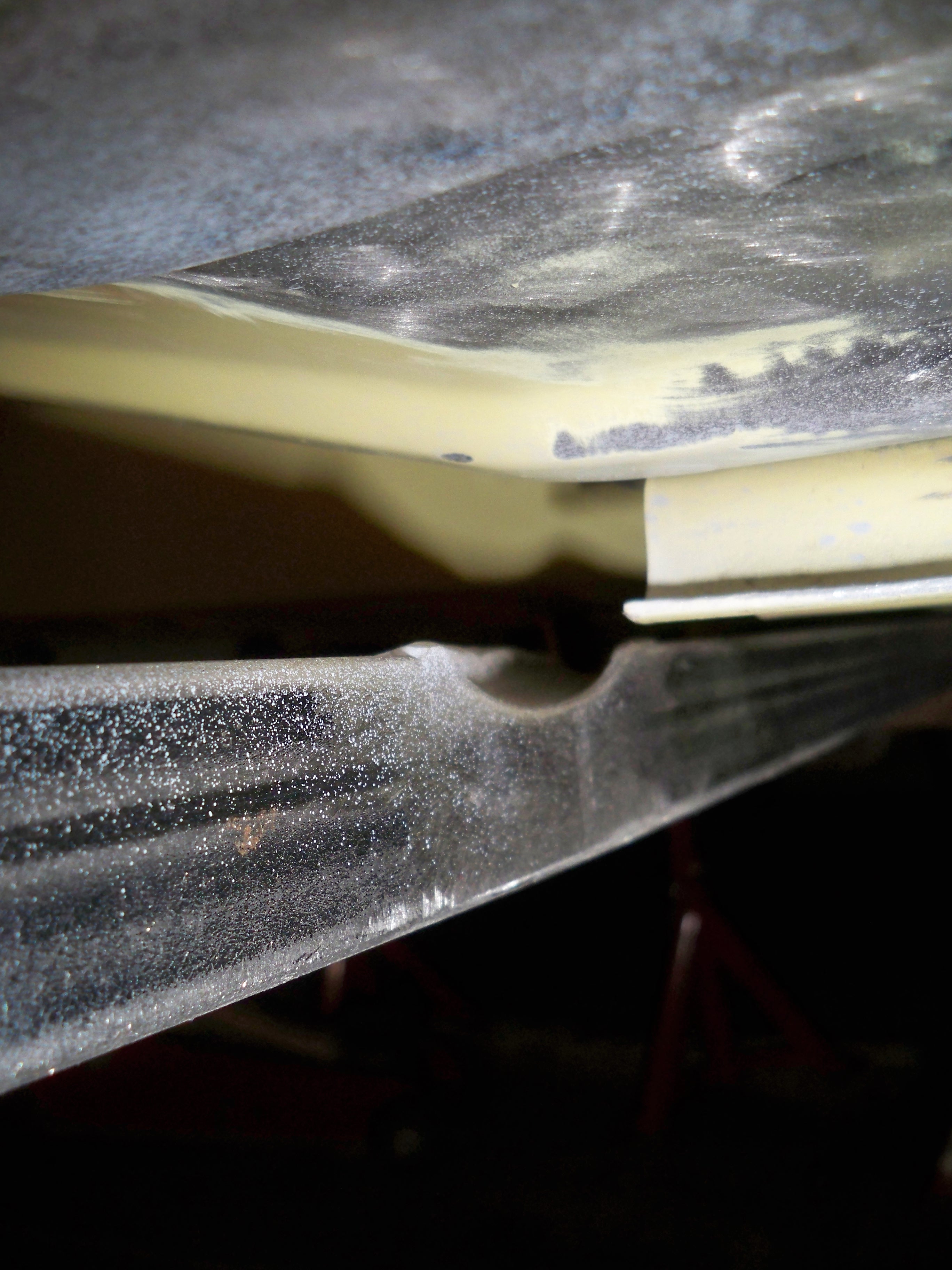

Entre le hollander panel et les ailes, comme vous le savez tous il y a une sorte de goutière à la jonction des tôles. L'idée ici était que nous ne savions pas trop comment l'étanchéifier mais ce que l'on savait c'est qu'on ne voulait pas supprimer les goutière en les rebouchant. On voulait cette "ligne" d'origine.
Finalement on a conclu qu'on allait couler de la brasure dedans, et apès à l'aide d'une tronçonneuse à air redessiner la goutière.
Et au final on est plutôt content du résultat.
A vous de me dire ce que vous en pensez :)
Bon en fait je viens de m'apercevoir que je n'avais pas de photo du finish :lol:
Faudra que je prenne une photo ce week end ^^
100_5402.JPG [ 1.24 Mio | Vu 2528 fois ]

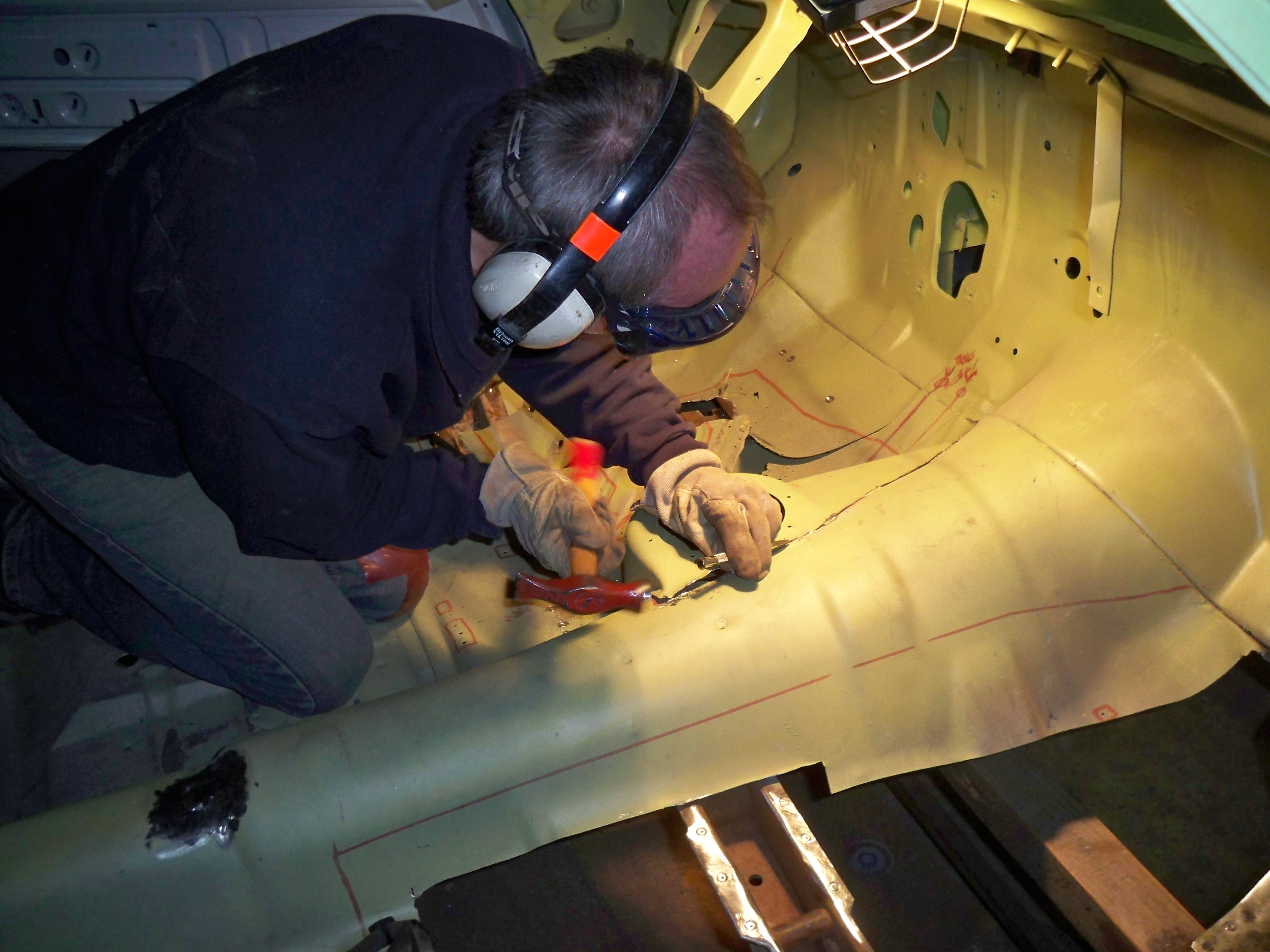

On passe à l'intérieur de la voiture, au programme:
- Découpe des bouts pour faire les patch
- Découpe de la section avant des planchers pour l'installation des nouveaux
- Une fois les plancher sortis, fabrications des renforts (en forme de "Y"), soudage
- Fabrication des subframe connector, soudage
- Traçage des planchers, perçage, soudage des planchers
- Découpe de la traverse, réparation
100_5367.JPG [ 1.31 Mio | Vu 2525 fois ]

Découpe plancher plus fab des renforts
100_5381.JPG [ 1.37 Mio | Vu 2522 fois ]
