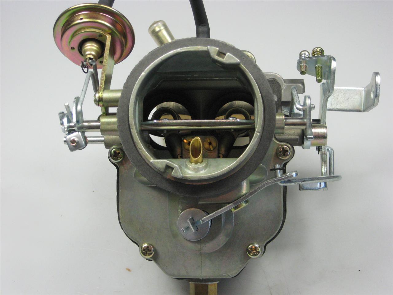

je recherche à trouver avec difficulté un kit de réparation pour ce carburateur, je cite :
" 1966-1980 CHRYSLER CARTER TYPE 2bbl CARBURETOR fits 273-318c.i. V8's pt#180-5624
YOU ARE LOOKING AT A "NEW" CARTER TYPE 2BBL MODEL "LOW TOP" CARBURETOR FROM VAPEX, A LEADER IN PRECISION REMAN CARBURETORS.
Fits: 1966-80 CHRYSLER'S w/273-318ci 8cyl engine that use a model BBD 2bbl.
(NOTE: NEW UNIVERSAL CARTER "TYPE")."
Mais sur rock auto il y a trop de kit différent qui englobe 1966-1980 et le carburateur est plus récent que la voiture :whistle:
comment trouver le bon kit de joint ? :think:
785639210_o.jpg [ 100.98 Kio | Vu 5073 fois ]
785639151_o.jpg [ 97.29 Kio | Vu 5073 fois ]
785639128_o.jpg [ 105.56 Kio | Vu 5073 fois ]
785639095_o.jpg [ 104.22 Kio | Vu 5073 fois ]
Merci :pray:

Bonjour,
Perso, je me fournis sur ce site: http://www.carbkitsource.com/models/Carter%20BBD.html
Regardes il y a des références de carbu pour chaque kit.

je pense avoir trouvé le bon : CK390 carburetor kit for Carter BBD carburetors
par contre 61,74$ pour une pochette de joints c'est pas donné :shock:

Le carbu est une piéce qui s'use, prend des jeux, les tringles deviennent moins précises avec les années...
Je ne peux que te confirmer Autoline, moi je passe par Rockauto, mais c'est surement moins cher de passer en direct, à voir.
