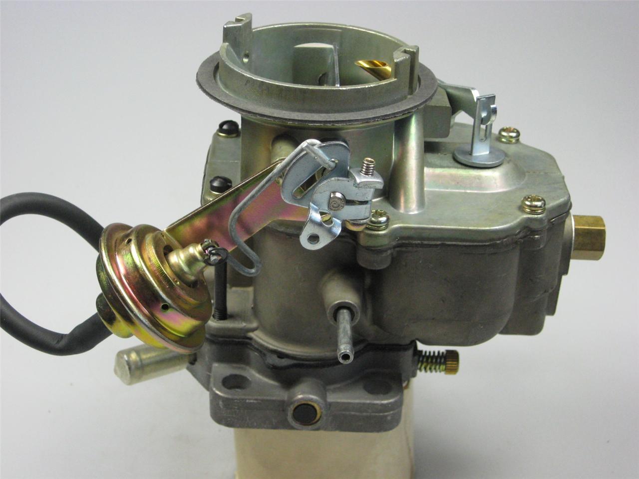

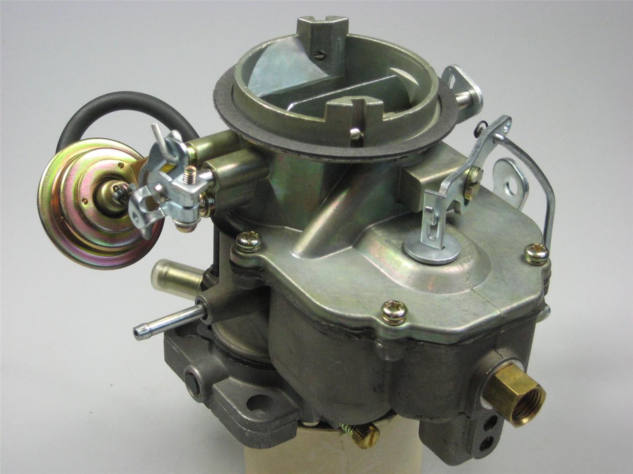

je recherche à trouver avec difficulté un kit de réparation pour ce carburateur, je cite :
" 1966-1980 CHRYSLER CARTER TYPE 2bbl CARBURETOR fits 273-318c.i. V8's pt#180-5624
YOU ARE LOOKING AT A "NEW" CARTER TYPE 2BBL MODEL "LOW TOP" CARBURETOR FROM VAPEX, A LEADER IN PRECISION REMAN CARBURETORS.
Fits: 1966-80 CHRYSLER'S w/273-318ci 8cyl engine that use a model BBD 2bbl.
(NOTE: NEW UNIVERSAL CARTER "TYPE")."
Mais sur rock auto il y a trop de kit différent qui englobe 1966-1980 et le carburateur est plus récent que la voiture :whistle:
comment trouver le bon kit de joint ? :think:
785639210_o.jpg [ 100.98 Kio | Vu 5084 fois ]
785639151_o.jpg [ 97.29 Kio | Vu 5084 fois ]
785639128_o.jpg [ 105.56 Kio | Vu 5084 fois ]
785639095_o.jpg [ 104.22 Kio | Vu 5084 fois ]
Merci :pray:

Bonjour,
Perso, je me fournis sur ce site: http://www.carbkitsource.com/models/Carter%20BBD.html
Regardes il y a des références de carbu pour chaque kit.
A+

Salut Marty, alors je vais te faire part de mon expérience.
J'ai un 4421-S BBD, j'ai commandé un kit rebuild chez RA, que j'ai changé et bien
figure toi que une fois tous les joints changés, et bien j'ai toujours eu un carbu fuyard.
Alors du coup, j'ai commandé un carbu d'origine chez Autoline Products, une société
canadienne qui font de très bon carbu en construction d'origine.
T'emmerdes pas à changer les joints, tu vas perdre ton temps tout comme moi, j'ai acheté un
carbu sur eBay pour le prix et j'ai regretté car mauvaise fab et j'ai du le renvoyer.
Perte de temps et perte d'argent.
Alors Autoline Products et rien d'autres Marty :wink:

je pense avoir trouvé le bon : CK390 carburetor kit for Carter BBD carburetors
par contre 61,74$ pour une pochette de joints c'est pas donné :shock:
c'est son troisième carburateur :whistle: et c'est le pire carburateur ever, démonté 10000 fois, aucune fiabilité , les flotteur se tordent de rire, le pointeau "colle", le starter ne fonctionne plus du jour au lendemain ...
1 , 2, 4 carburateur après je me ferai un collier de nouille avec :lol: , bon je vais regarder ton lien attentivement :wink:
