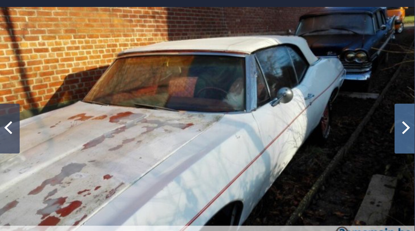

Moi j’ai trouver ce petit cabriolet aussi en Belgique

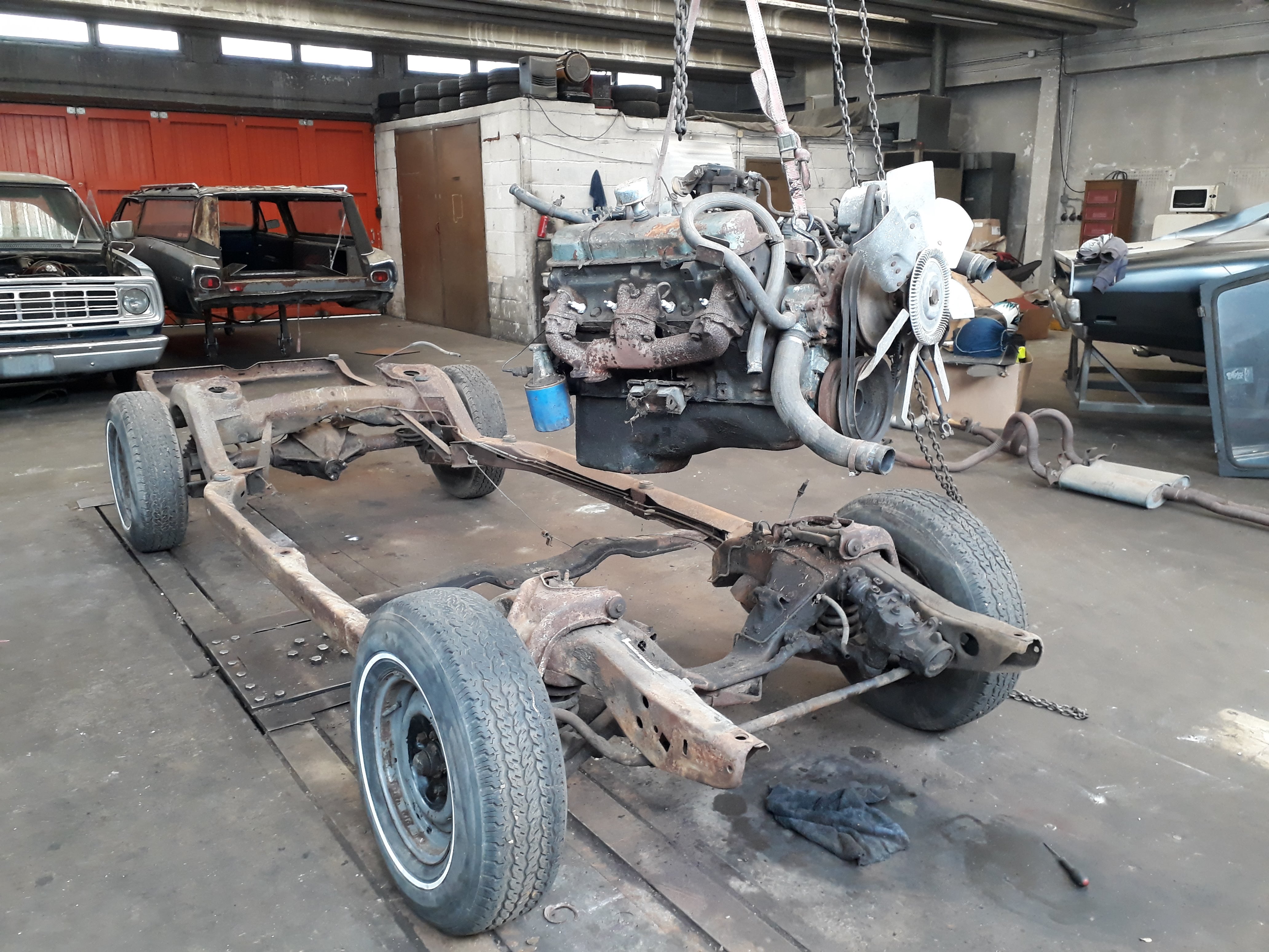

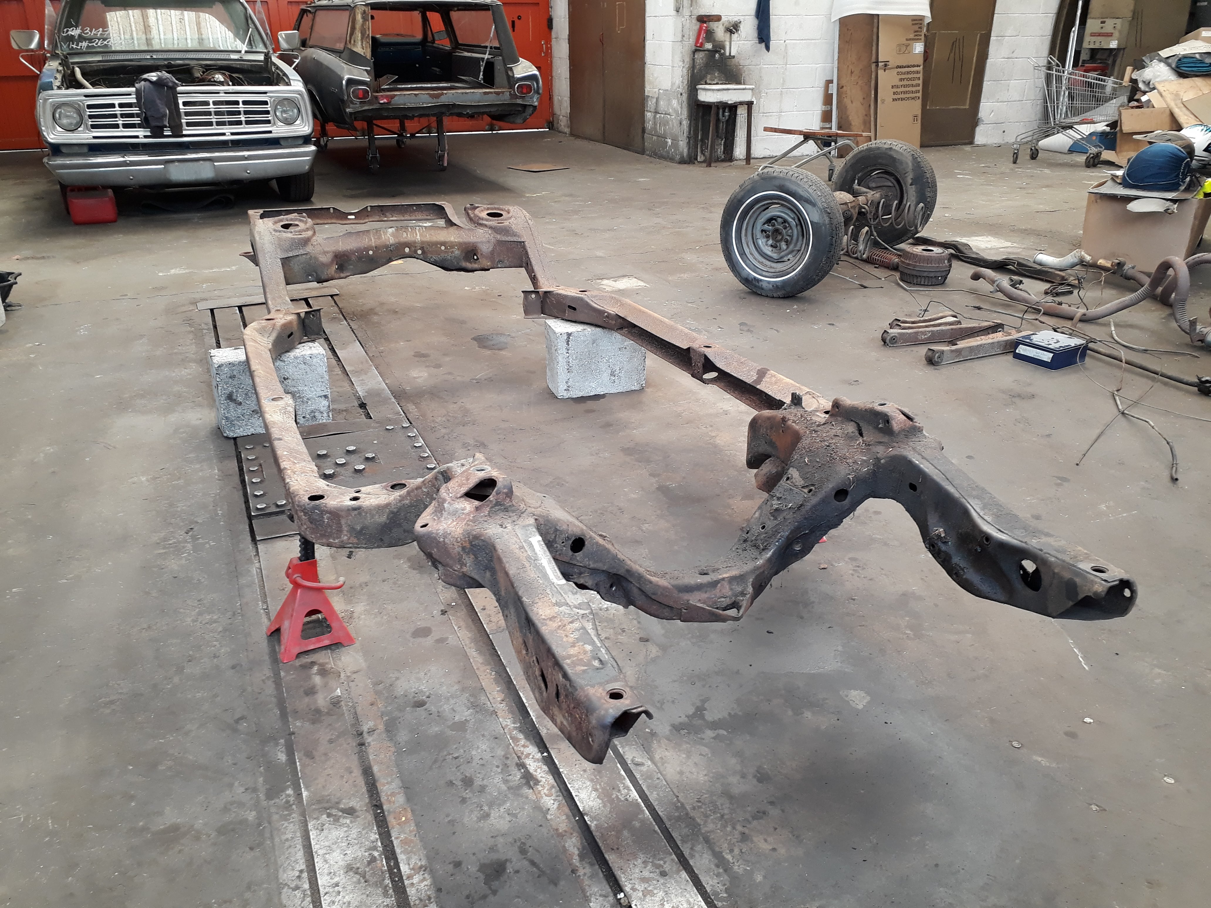

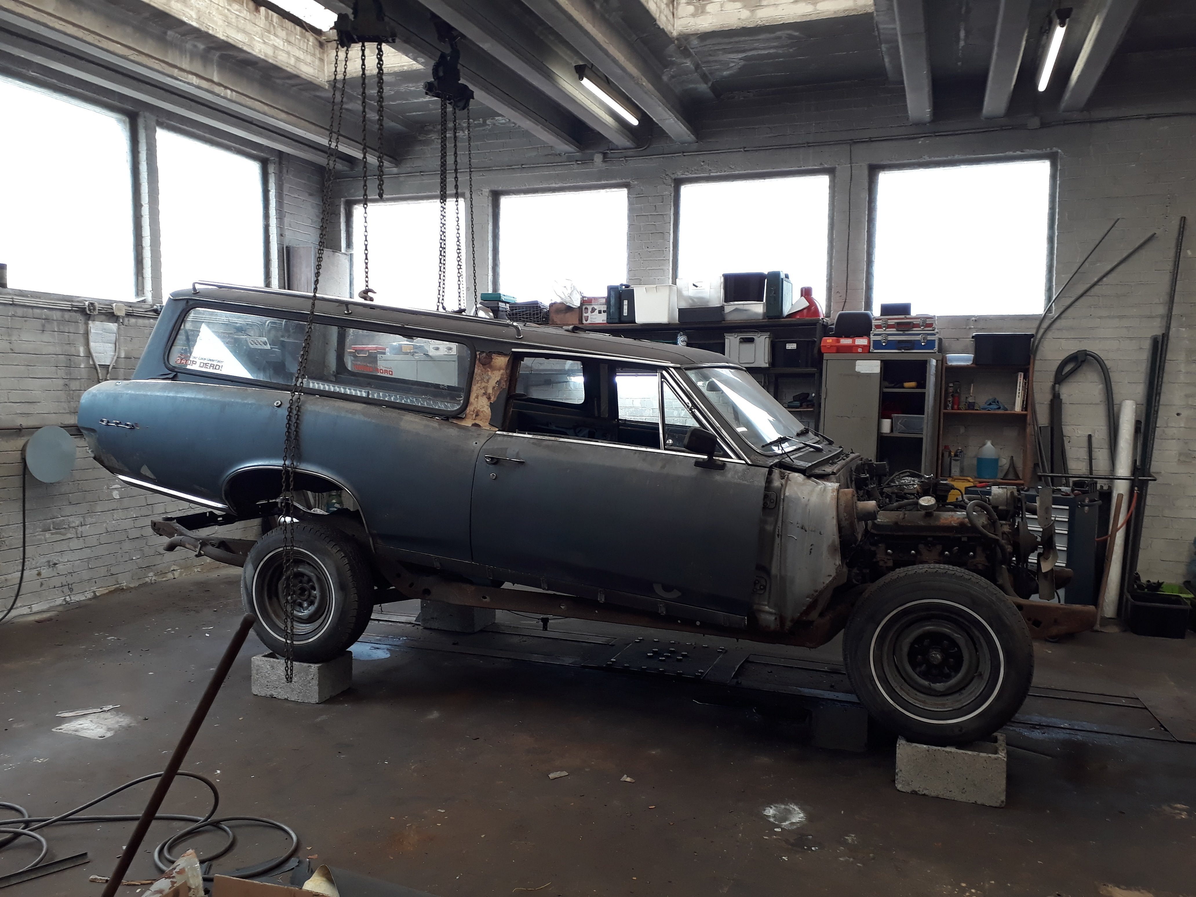

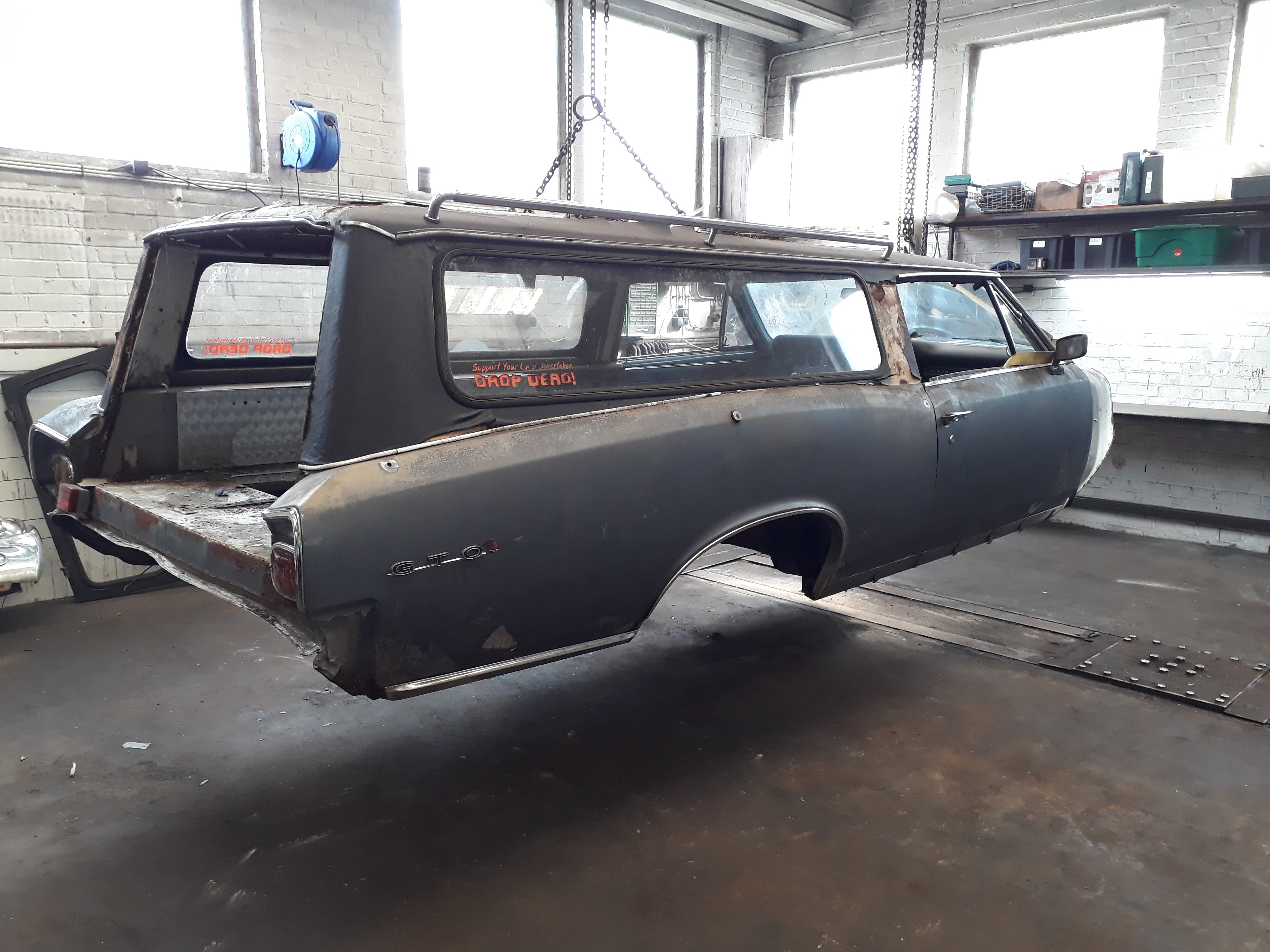

Photos ? PHOTOS !
Sablage chassis & suspettes prévu fin du mois.
Ca avance, même ça avance pas du tout assez vite à mon gout!
(Elliot si tu me lis, rassure toi la porte arrière du corbi n'est pas appuyée sur ton aile
Mais sur l'arche du support)
