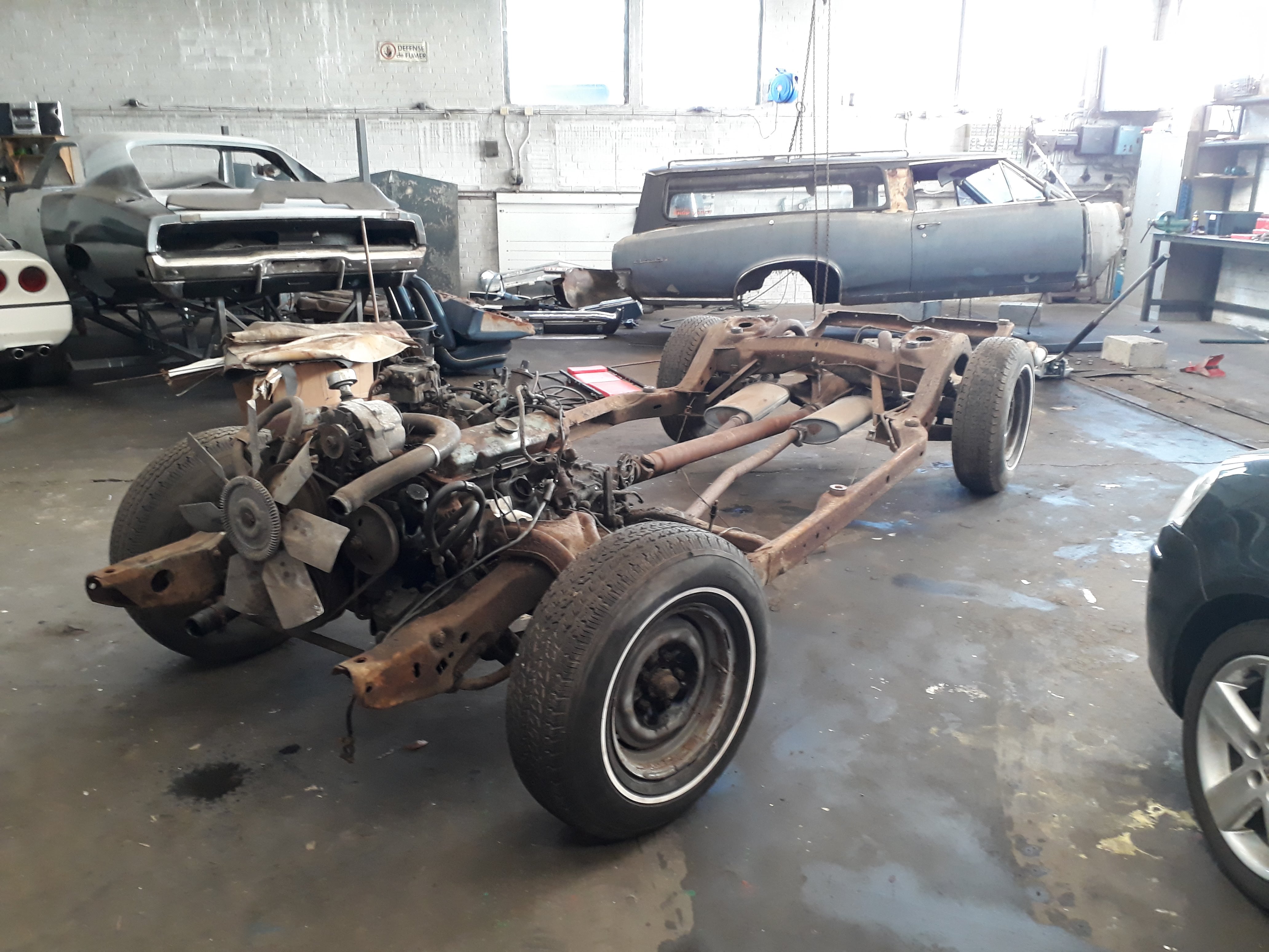

Photos ? PHOTOS !
20180411_151832.jpg [ 1.55 Mio | Vu 6483 fois ]
20180413_103353.jpg [ 1.35 Mio | Vu 6483 fois ]
20180411_173226.jpg [ 1.43 Mio | Vu 6483 fois ]
20180428_123001.jpg [ 1.81 Mio | Vu 6483 fois ]
20180501_140754.jpg [ 2.07 Mio | Vu 6483 fois ]
Sablage chassis & suspettes prévu fin du mois. :) Ca avance, même ça avance pas du tout assez vite à mon gout! :roll:
