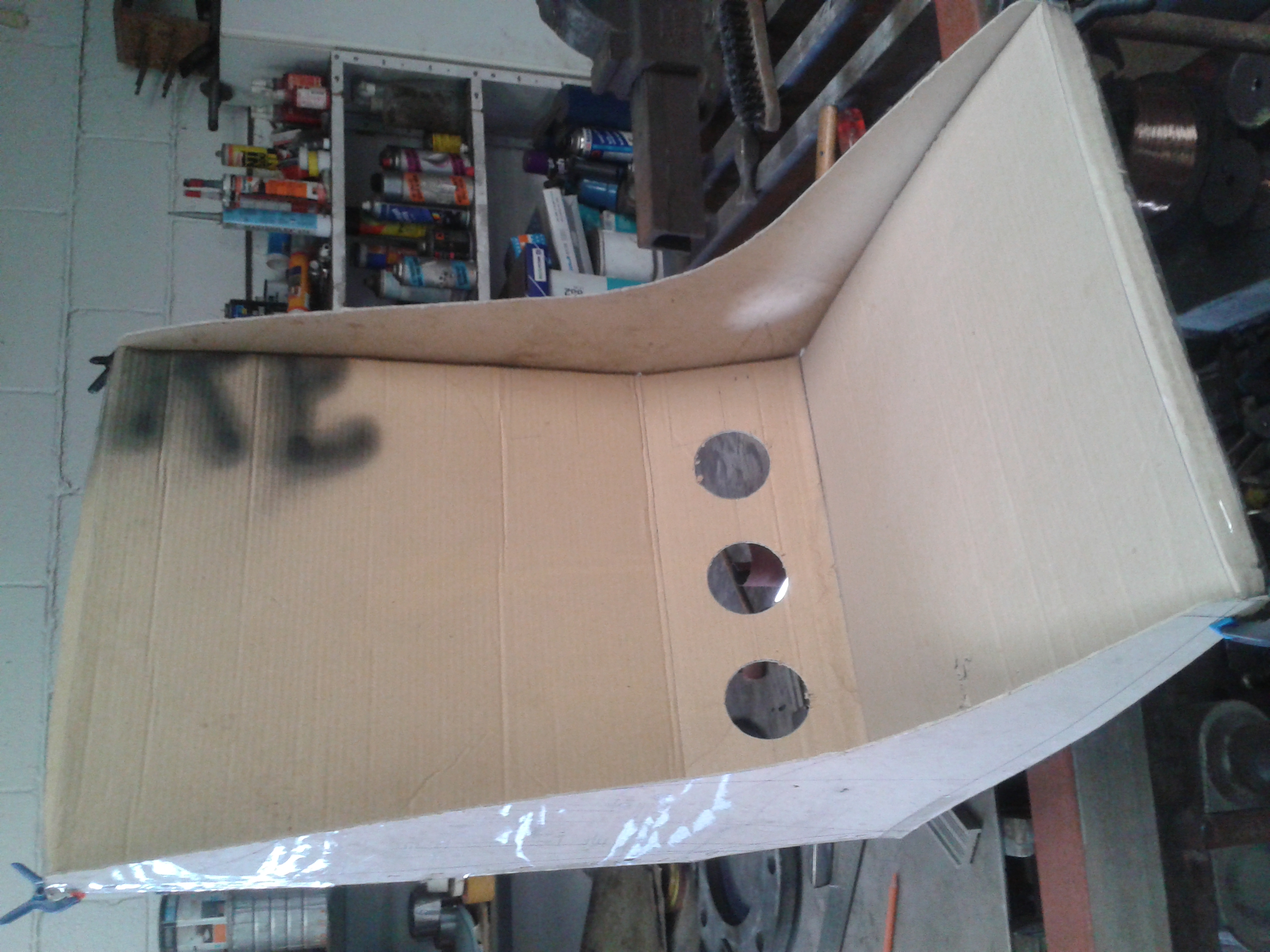

afin de déterminer la profondeur de la caisse je fais un gabarit en carton d'un siège
img3734 (2).jpg [ 2.51 Mio | Vu 2329 fois ]
pour mieux voir sa place dans l'habitacle
img3734 (4).jpg [ 2.47 Mio | Vu 2329 fois ]
