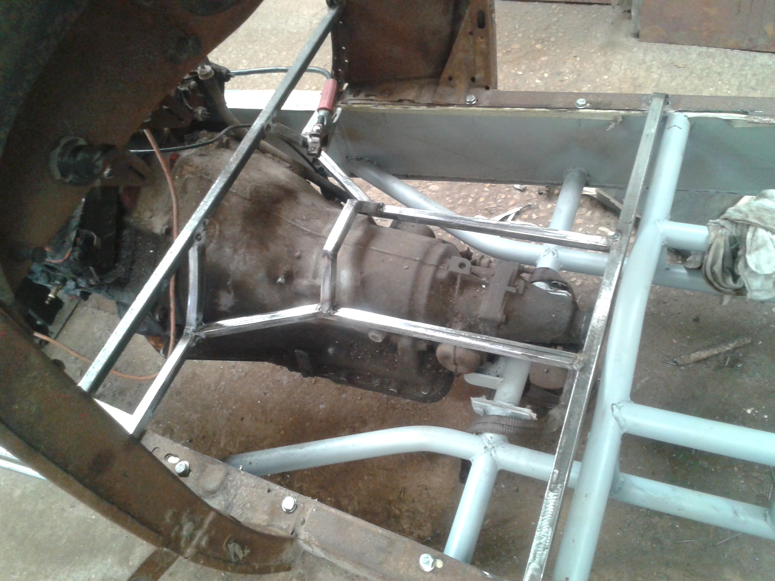

au tour des renforts supérieurs

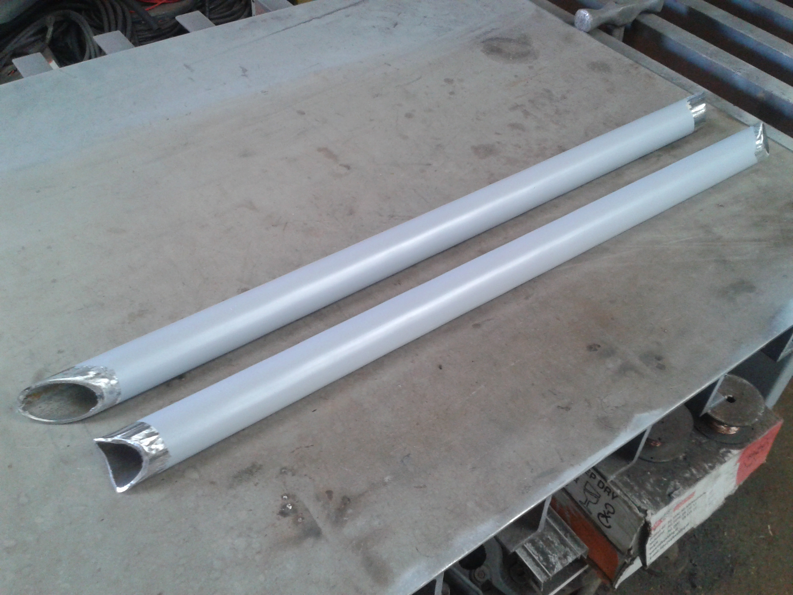

les deux renforts de la traverse arrière

le chassis complet

:o Même en voyant ton rod assez souvent je n'avais jamais vu à quel point le chassis était renforcé !!!
Tu as prévu d'y monter un Hemi le jour où tu t'ennuies en fait ! :D
Tu as une grugeuse pour tes gueules de loup où tu as tout fait à la disqueuse ?

je pense que c'est souvent les choses les plus discrètes les plus importantes !!
mais c'est pas tout à fait faux pour le changement mécanique, au cas ou le 262 était trop "juste" j'avais un moteur un peu plus puissant prévu!!
pour les gueules de loup je les fais avec une perceuse à colonne.

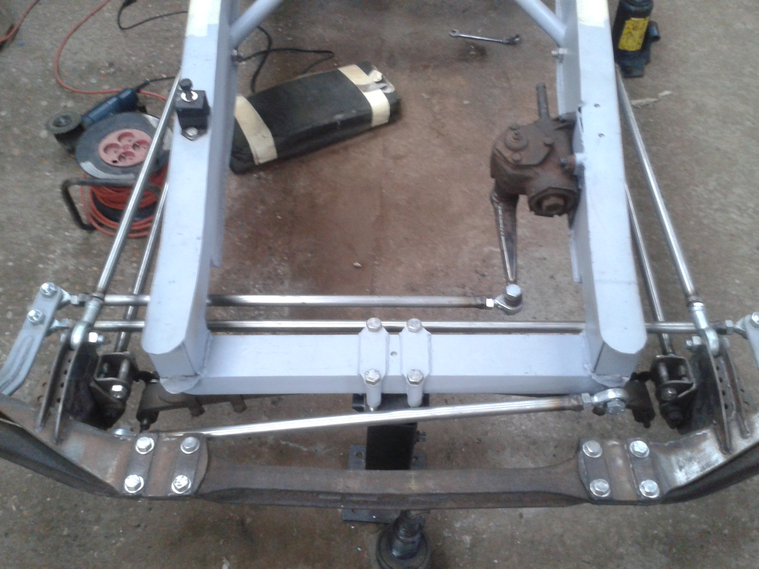

après le chassis, remontage du train avant pour finir la direction
fabrication de la platine du boitier de direction
la direction terminée

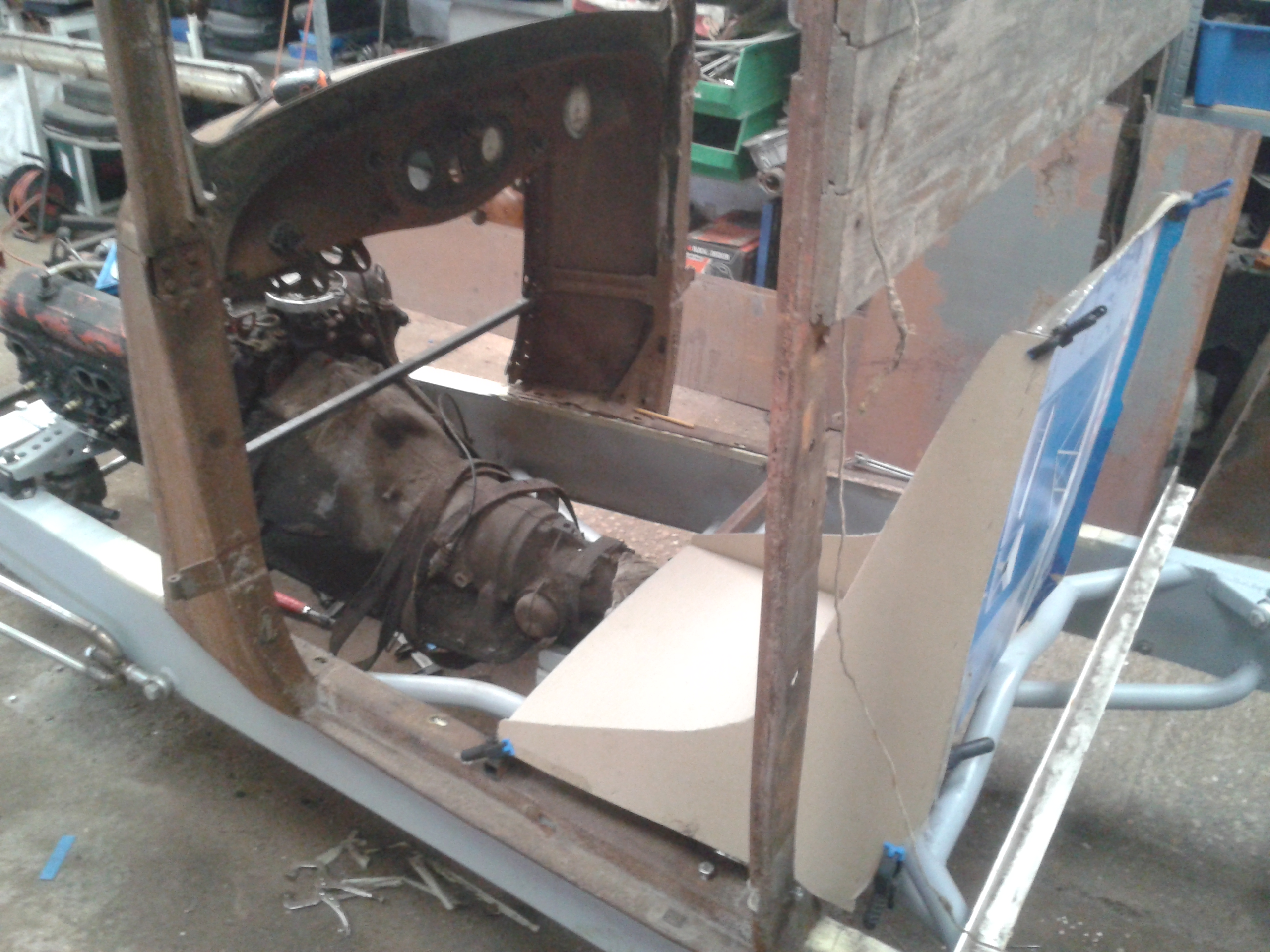

afin de déterminer la profondeur de la caisse je fais un gabarit en carton d'un siège
pour mieux voir sa place dans l'habitacle

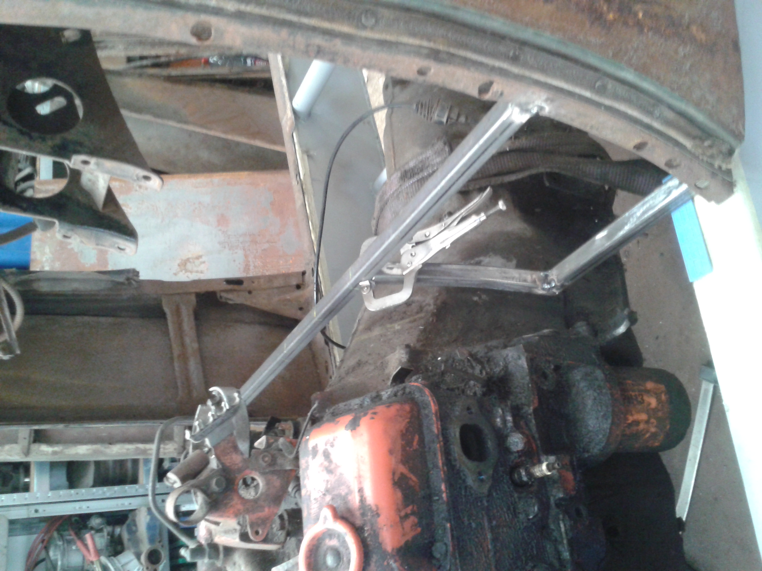

début des renforts dans du carré de 20x20
