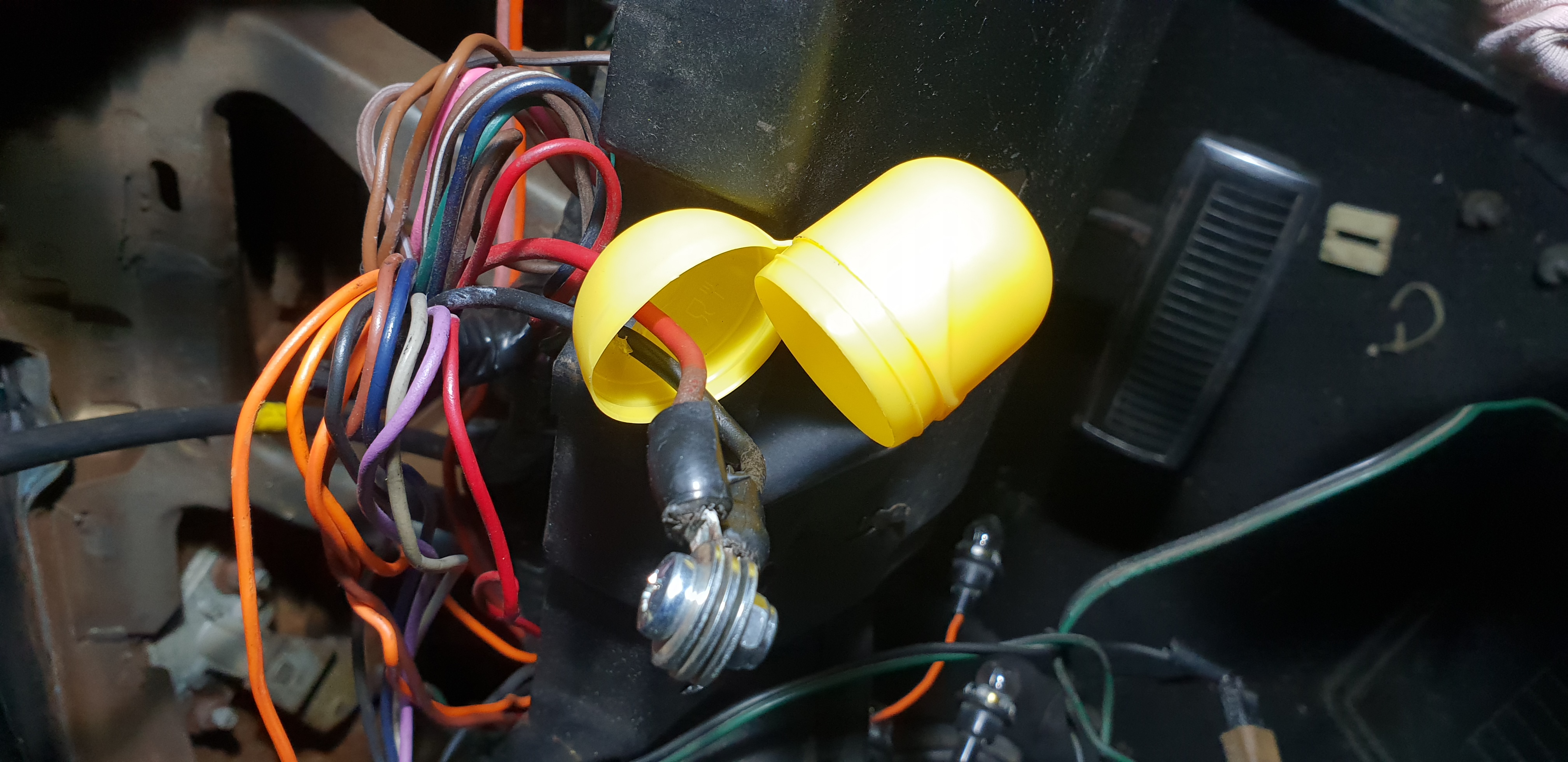

2/ et un truc qui me rend perplexe :
un pontage a été fait entre d'une part une alim de l'éclairage du tableau de bord (fil orange) et d'autre part un fil de l'éclairage (fil qui part de l'interrupteur, vers le compartiment moteur)
je ne sais vraiment pas pourquoi ... un pbe d'alumage de l'éclairage du tableau de bord ???
faudra que je teste ce qui se passe en dépontant.

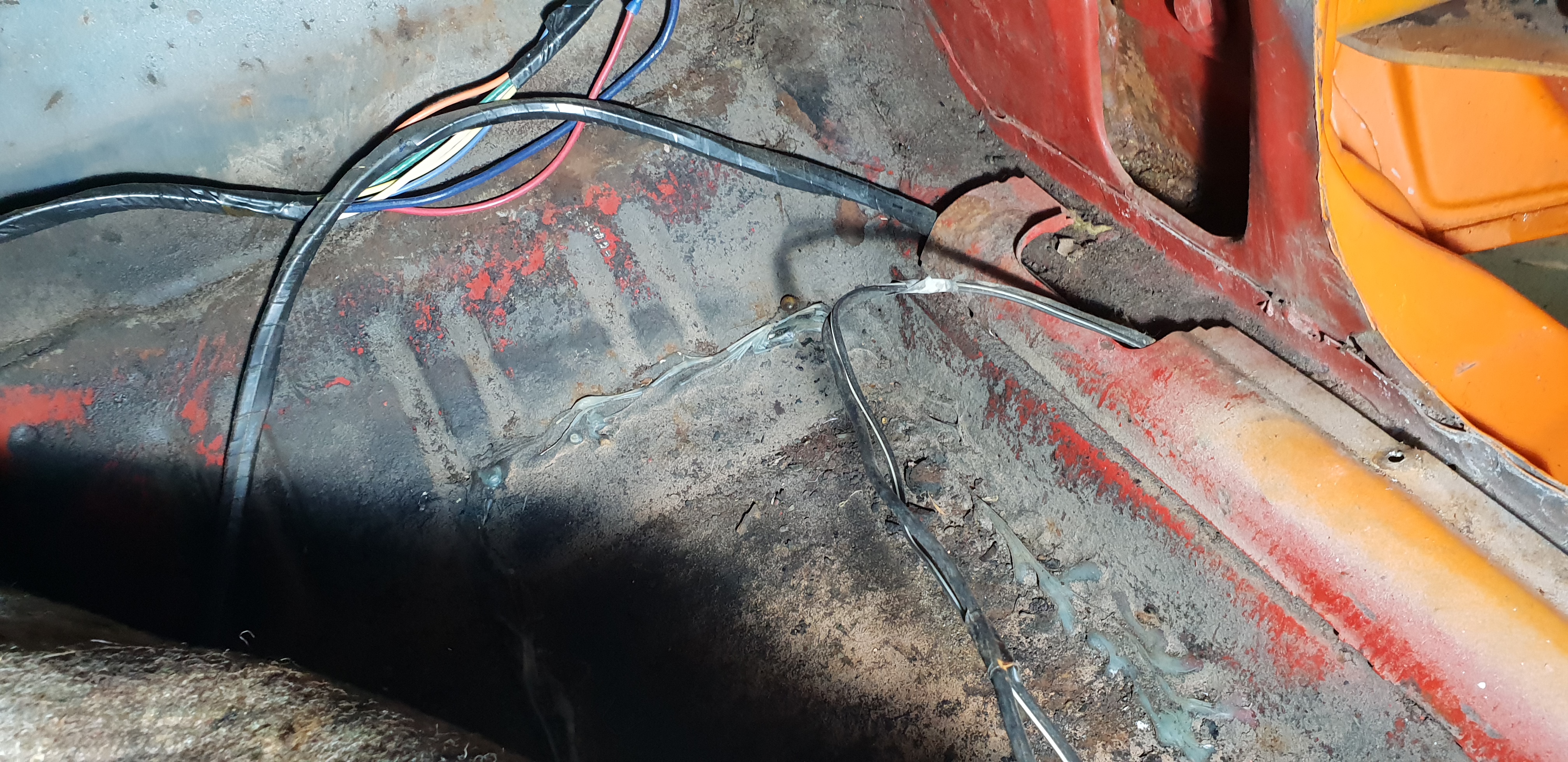

état du plancher passager ...
20181125_121453.jpg [ 3.14 Mio | Vu 3389 fois ]
(les fils : cablage d'un ancien ampli, ça va dégager)
20181125_121457.jpg [ 2.82 Mio | Vu 3389 fois ]

le fameux pontage qui me rend perplexe :
20181118_175845.jpg [ 2.73 Mio | Vu 3389 fois ]

Franchement l état du plancher punaise et tous ces bidouillages.
Sans deconner j espere que tu l as pas payer un prix trop exceccif car la c est vraiment abuser.
Parceque si c est celle que je pense bin c est une honte.
 Sujet du message: Re: Charger 69
MessagePosté: Lun Nov 26, 2018 1:55 pm
Messages: 615
C'est vrai que le bricolage du plancher n'est pas très beau, pour les files de bougie si il ne sont pas abimer c'est peu être juste desserti, un coup de pince et c'est régler

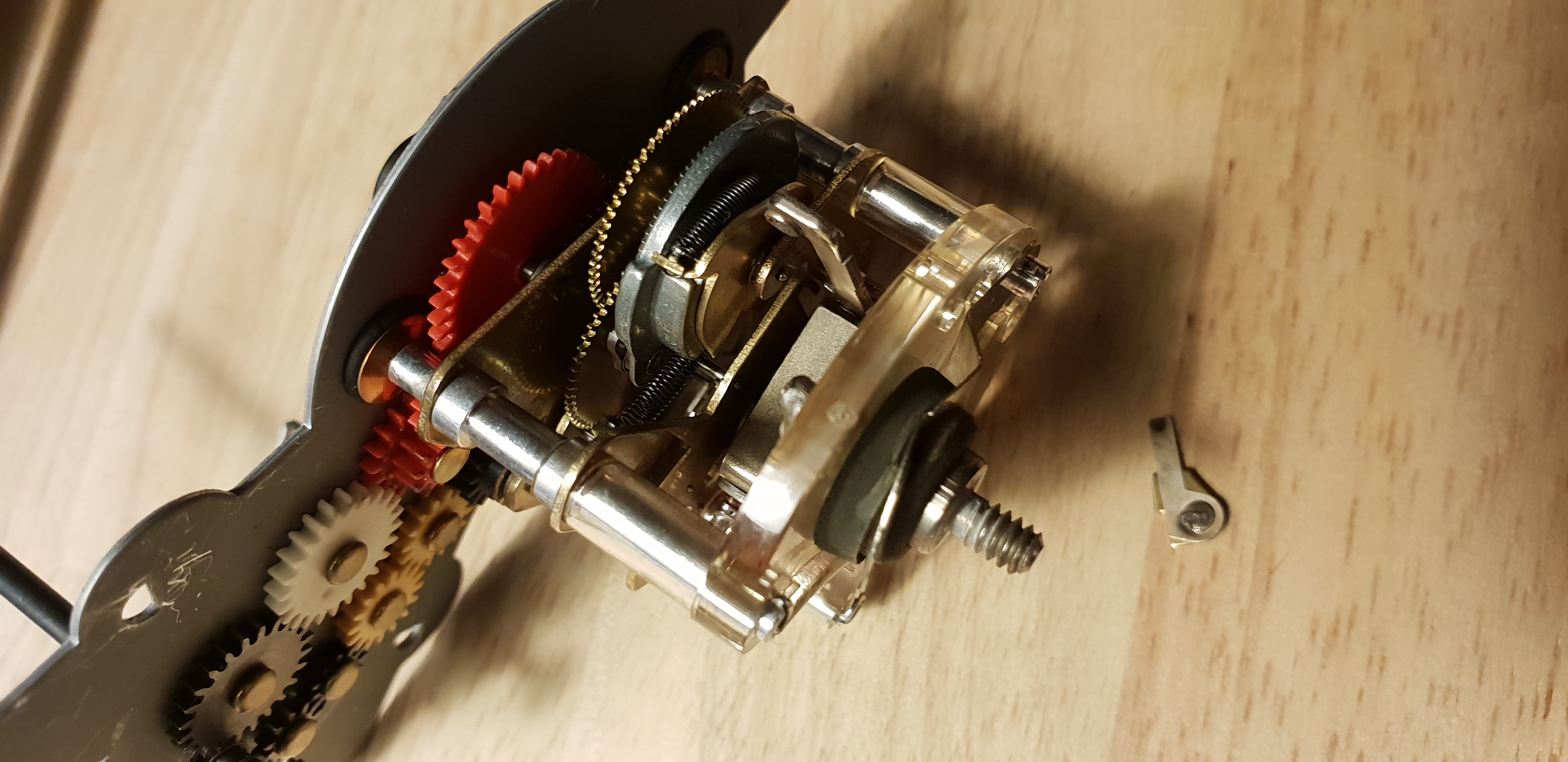

1/ horloge
je l'ai démontée, je pense qu'elle est mal barrée :
a) la bobine semble avoir pris un coup:
20181202_181038.jpg [ 2.16 Mio | Vu 3307 fois ]
et
b) un petit contacteur est cassé (il pendouillait, je l'ai frôlé, l'est tombé)
20181202_181112.jpg [ 2.11 Mio | Vu 3307 fois ]
si pas réparable vu que de toute façon la voiture est équipée d'un coupe circuit, je la remettrai en place sans la remplacer.

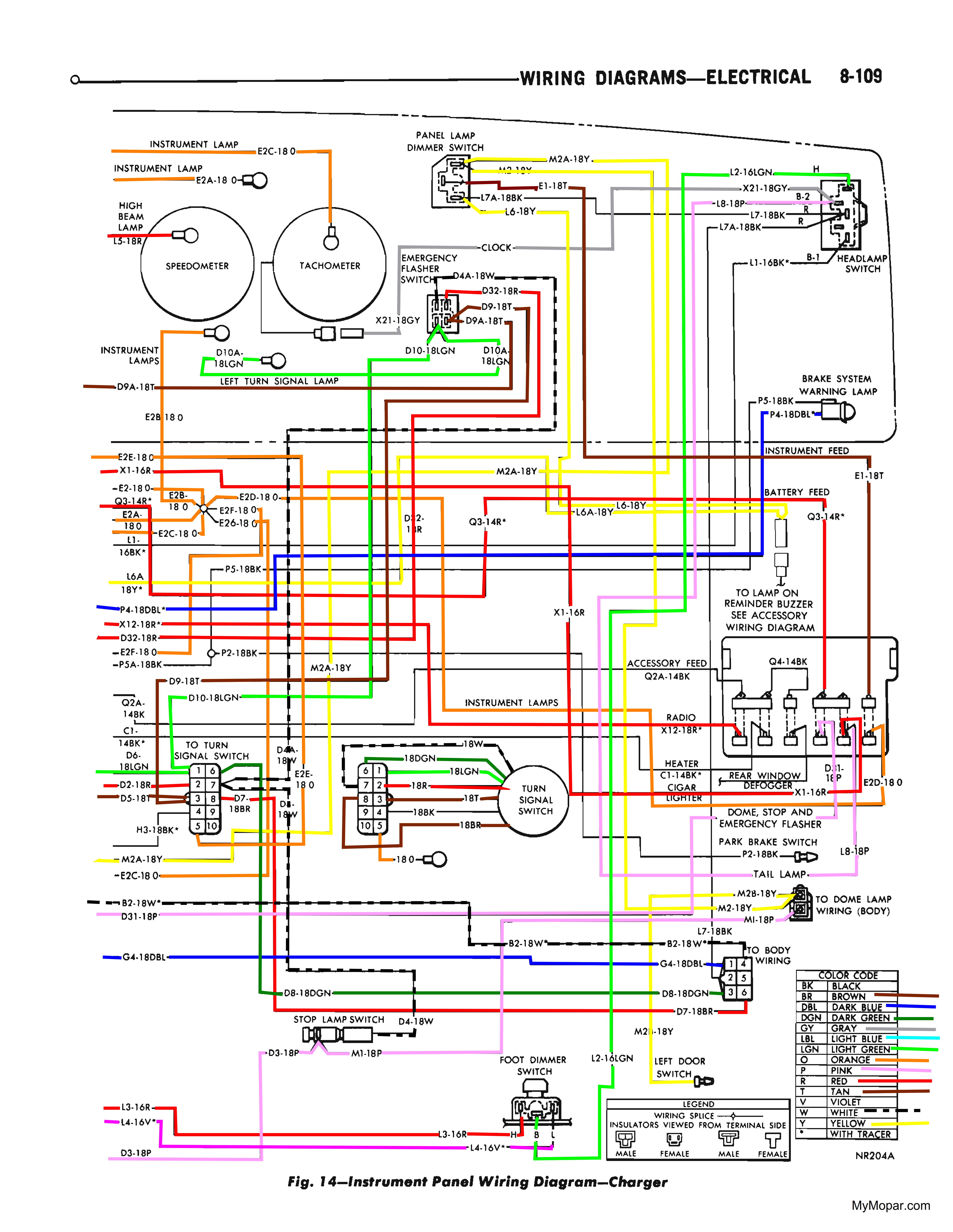

ah si, me suis amusé à retravailler la page pdf du wiring diagram du service manual : coloré les fils, c'est + facile à repérer :):)

pour le fun, le shéma en couleur :
SCHEMA COULEUR_001.jpg [ 4.56 Mio | Vu 3299 fois ]
SCHEMA COULEUR_002.jpg [ 4.35 Mio | Vu 3299 fois ]

Le coup du kinder fallait y penser. Le waring diagramme super en couleurs.
C est bien tous ça
