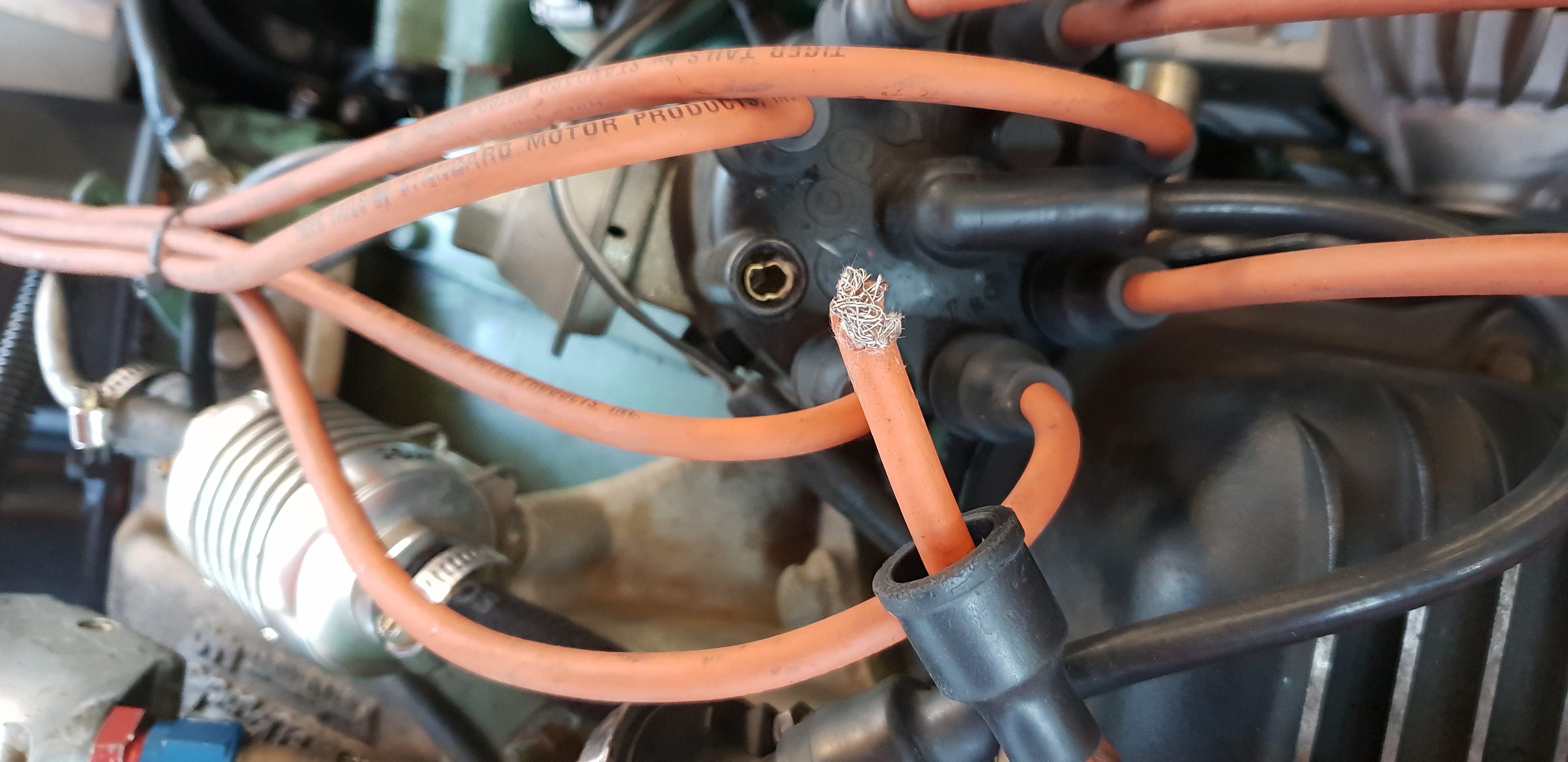

ce qui me fait dire que je vais peut être changer les fils de bougie :
20181118_151600.jpg [ 2.18 Mio | Vu 3289 fois ]

C'est vrai que le bricolage du plancher n'est pas très beau, pour les files de bougie si il ne sont pas abimer c'est peu être juste desserti, un coup de pince et c'est régler
