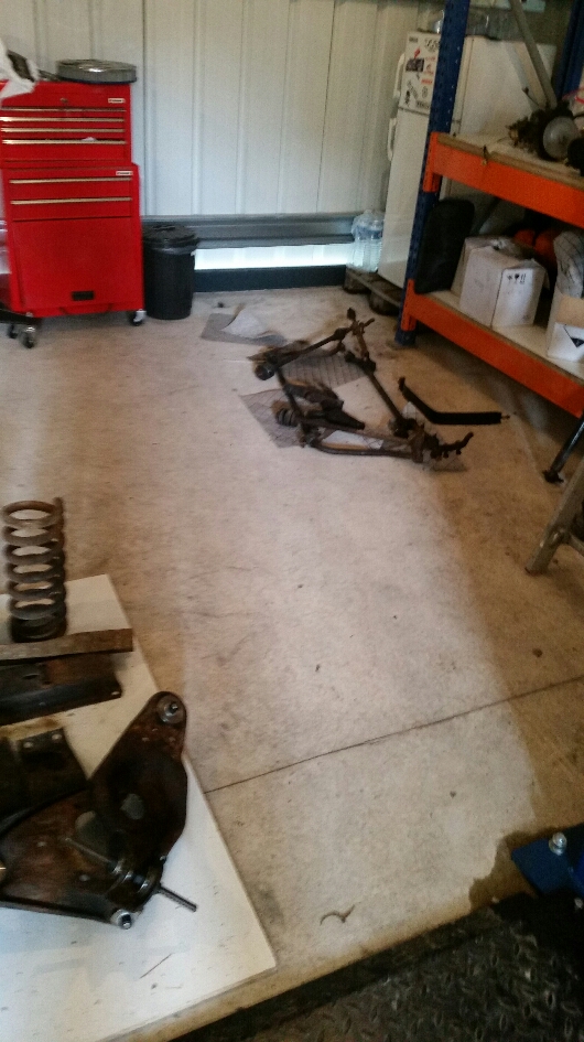

Donc deux heures de répit ce week-end j'en au profité pour tt préparer pour l'epoxy
Donc fabrication des rondelles pour cacher les alésages des bagues et rotules lors de l'epoxy
Puis chargement des roues dans la remorque pour aller les dejanter cette semaine.
Si tt va bien je pose tt ça vendredi puis 3 semaines d'attente. ..
MessagePosté: Dim Mar 10, 2019 1:27 pm
Messages: 508
Localisation: le havre
Pièces qui partent
