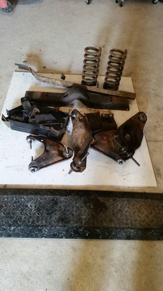

Pièces qui partent

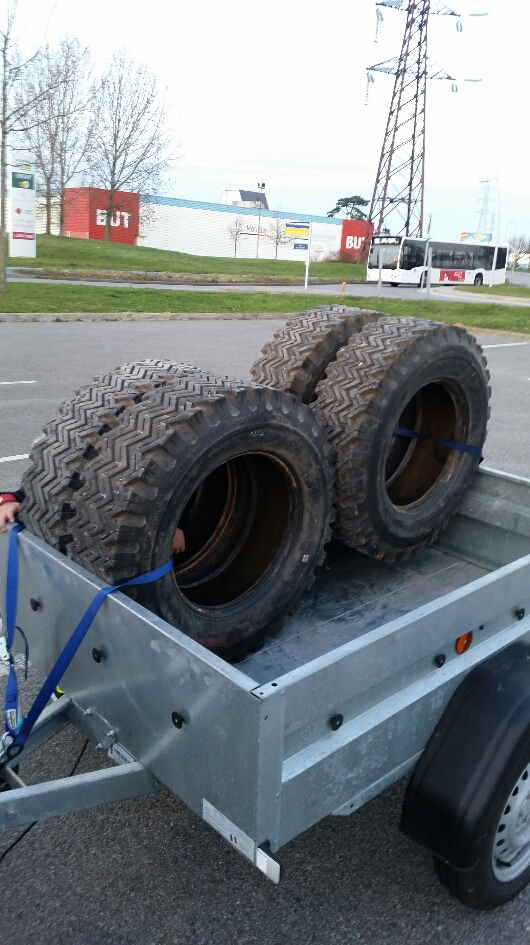

Roues qui partent lundi chez first stop. .

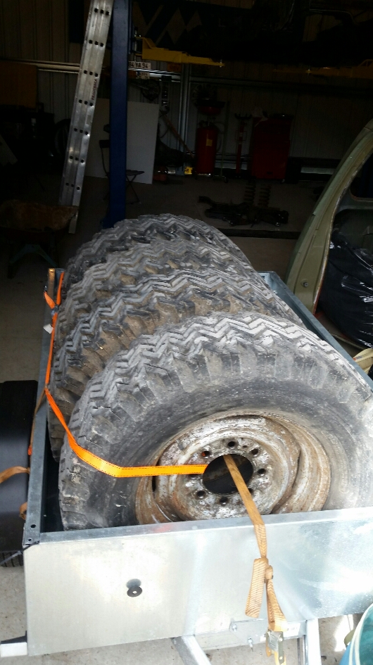

Pièces qui seront peintes à la restom car trop sensibles pour l'epoxy
