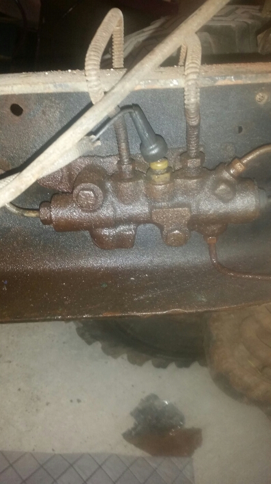

Une heure à tuer ce matin avant l'arrivée des invités donc
Remise en place du répartiteur avec au préalable décapage primaire phosphatant et peinture noire.
Quand aux vis bah même traitement que les autrès brossage /chalumeau et bain d'huile. ..
Allez un before/after car j'adore voit tt ça plus propre que neuf :D

MessagePosté: Dim Avr 07, 2019 7:22 pm
Messages: 1187
C’est propre tous ca. Ca coute combien la peinture d’epoxy histoire de comparer
MessagePosté: Dim Avr 07, 2019 7:55 pm
Messages: 508
Localisation: le havre
Sablage/ primaire /peinture châssis plus roues plus ressorts av plus toutes les pattes châssis plus traverse de boîte 410 ttc
MessagePosté: Dim Avr 07, 2019 7:58 pm
Messages: 1187
C’est toi qui a fait? C’est pas cher!!! Rien que la matiere: le sable, peinture...
MessagePosté: Dim Avr 07, 2019 8:15 pm
Messages: 508
Non une boîte d'epoxy sur Rouen
MessagePosté: Lun Avr 08, 2019 10:12 am
Messages: 35
Il est très compétitif et qui plus est , rapide pour peu que tu remplisse un four avec tes pièces .
Plus tu as de pièces à faire en même temps mieux c'est pour tout le monde. Et le noir est pas la couleur la plus chère, vu que c'est une des plus demandée
