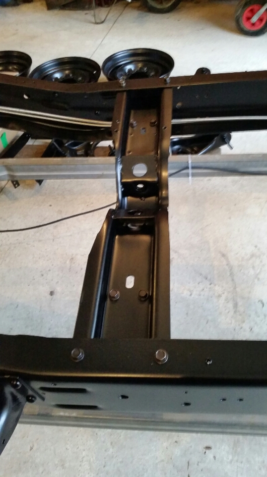

J'avais tellement hâte que j'ai quitté plus tôt le taff et je suis rentré travailler une petite heure sur le châssis malgré que le pont ne soit pas dispo de suite. .
Donc j'ai brossé/chauffé et trempé les vis dans l'huile de vidange et monté la traverse de boîte. ..
J'adore :D

MessagePosté: Sam Avr 06, 2019 7:54 am
Quand tout est propre et repeint c'est un puzzle , un jeu de lego...La preparation coute cher mais l c'est un vrai plaisir de voir du (presque) neuf.... :whistle:
