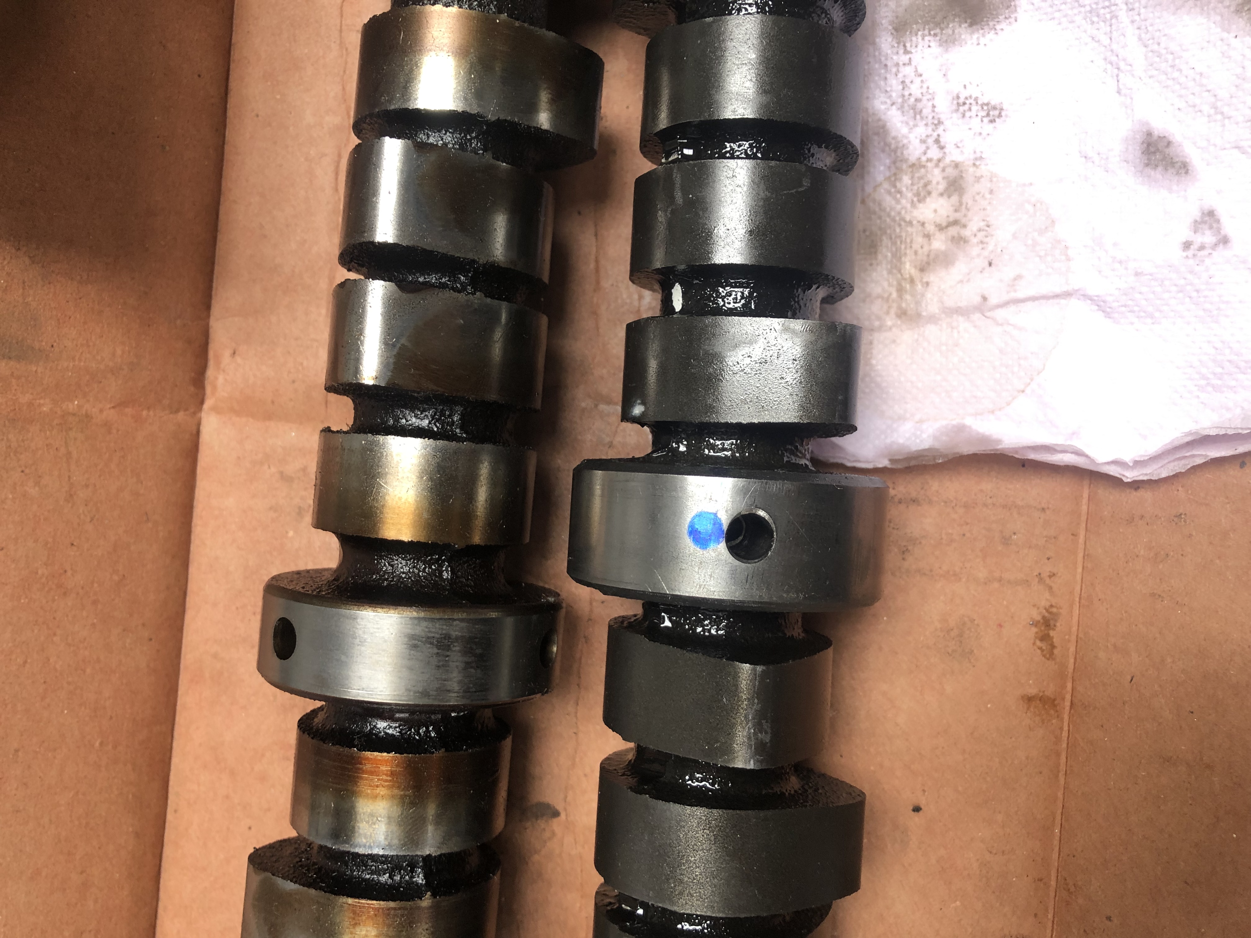

MessagePosté: Sam Avr 06, 2019 10:41 pm
Messages: 1187
Voila le probleme, le trou de l’arbre a cames est mal placé
CB8A5A96-B4D7-4174-99A9-74B36376D360.jpeg [ 2.56 Mio | Vu 3310 fois ]
MessagePosté: Sam Avr 06, 2019 10:45 pm
Messages: 1187
Le pire c’est que l’ancien arbre a came avait le meme probleme!! Donc je vous conseille de controler votre arrivé d’huile coté droit, car mon moteur tourné comme ca, vu l’ancienn aac, et soit l’huile arrive jusqu’a la rampe de culbus difficilement, soit c’est lubrifié par les eclaboussures
J’ai donc usiné l’aac pour faire correspondre les trous du coussinets et du bloc
08FA39DD-4C3E-433E-B7D3-1CAB059EBA62.jpeg [ 2.62 Mio | Vu 3310 fois ]

J'ai un peu de mal à comprendre, le trou de l'aac tourne avec l'aac donc à un moment à chaque tour il communique avec celui du coussinet ? Ou alors c'est longitudinalement ?
MessagePosté: Dim Avr 07, 2019 4:02 pm
Messages: 1187
Sur le bloc les trous d’arrivé et de sortie sont a 120degres alors que sur les arbres a cames ils sont a 90 degres, donc les deux trous ne coincidé jamais
MessagePosté: Dim Avr 07, 2019 4:06 pm
Messages: 1187
Le deuxieme palier d’aac envoie sur la culasse de gauche et le 4 eme palier envoie a droite. L’huile arrive sur le bas des paliers et ressort sur le coté droit pour la culasse de droite, et sur le coté gauche pour la culasse de gauche. Et le tout est alterné, un coup l’huile arrive sur la culasse gauche et un coup sur la culasse droite
MessagePosté: Dim Avr 07, 2019 6:17 pm
Quand tu dis "sur le bloc" ça veut donc dire que les 2 trous du bloc ne sont pas alignés avec les deux trous du coussinet d'aac (ou palier) ?
C'est quand même curieux car si c'est d'usine tu n'es pas le seul à avoir ce problème !
Est ce qu'il y a eu un changement dans la production (des blocs) et passage de 120 à 90° ?
MessagePosté: Dim Avr 07, 2019 6:27 pm
Messages: 1187
Les trous des coussinets vont bien sur le bloc, mais les deux trous d’aac ne colle pas avec le bloc et donc du coussinet aussi
MessagePosté: Dim Avr 07, 2019 6:44 pm
Ok, si je comprends bien quand un des trous est découvert, l'autre ne l'est pas et vice versa. C'est identique pour le 2ème et 4ème ? Tu dis que c'est que sur la culasse droite qu'il n'y a pas d'huile.
MessagePosté: Dim Avr 07, 2019 6:47 pm
Messages: 1187
Uniquement sur le palier 4 dans mon cas
