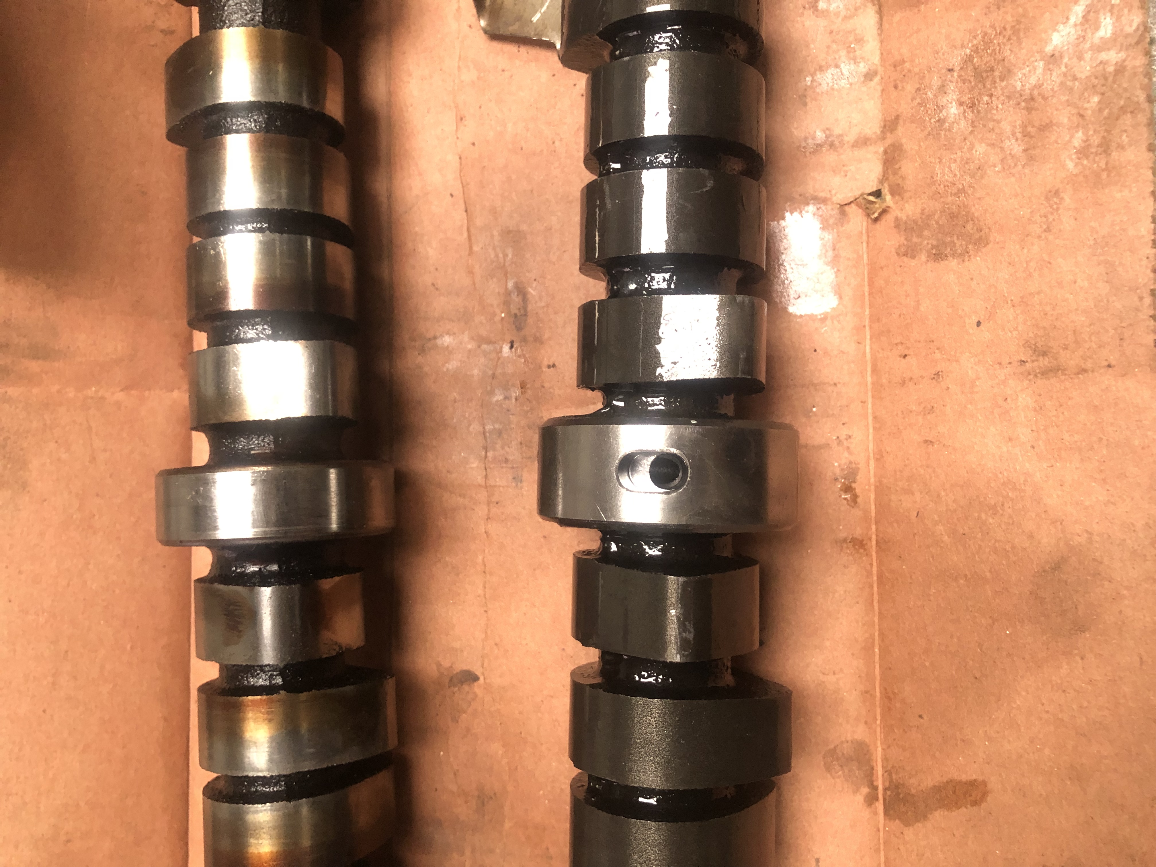

J’ai deculassé... le joint est bien au bon endroit, le coussinet de palier d’aac a bien le trou qui communique acec l’aac et le conduit d’huile du bloc qui remonte vers la culasse. Du coup je vais demonter mon aac pour voir si le trou d’arrivé d’huile du coussinet de palier aac, est bien positionné
Re: Pas d'arrivé d'huile sur culasse droite 318ci
Voila le probleme, le trou de l’arbre a cames est mal placé
Le pire c’est que l’ancien arbre a came avait le meme probleme!! Donc je vous conseille de controler votre arrivé d’huile coté droit, car mon moteur tourné comme ca, vu l’ancienn aac, et soit l’huile arrive jusqu’a la rampe de culbus difficilement, soit c’est lubrifié par les eclaboussures
J’ai donc usiné l’aac pour faire correspondre les trous du coussinets et du bloc
J'ai un peu de mal à comprendre, le trou de l'aac tourne avec l'aac donc à un moment à chaque tour il communique avec celui du coussinet ? Ou alors c'est longitudinalement ?
Sur le bloc les trous d’arrivé et de sortie sont a 120degres alors que sur les arbres a cames ils sont a 90 degres, donc les deux trous ne coincidé jamais
Le deuxieme palier d’aac envoie sur la culasse de gauche et le 4 eme palier envoie a droite. L’huile arrive sur le bas des paliers et ressort sur le coté droit pour la culasse de droite, et sur le coté gauche pour la culasse de gauche. Et le tout est alterné, un coup l’huile arrive sur la culasse gauche et un coup sur la culasse droite
Quand tu dis "sur le bloc" ça veut donc dire que les 2 trous du bloc ne sont pas alignés avec les deux trous du coussinet d'aac (ou palier) ?
C'est quand même curieux car si c'est d'usine tu n'es pas le seul à avoir ce problème !
Est ce qu'il y a eu un changement dans la production (des blocs) et passage de 120 à 90° ?
Les trous des coussinets vont bien sur le bloc, mais les deux trous d’aac ne colle pas avec le bloc et donc du coussinet aussi
Ok, si je comprends bien quand un des trous est découvert, l'autre ne l'est pas et vice versa. C'est identique pour le 2ème et 4ème ? Tu dis que c'est que sur la culasse droite qu'il n'y a pas d'huile.
Uniquement sur le palier 4 dans mon cas
