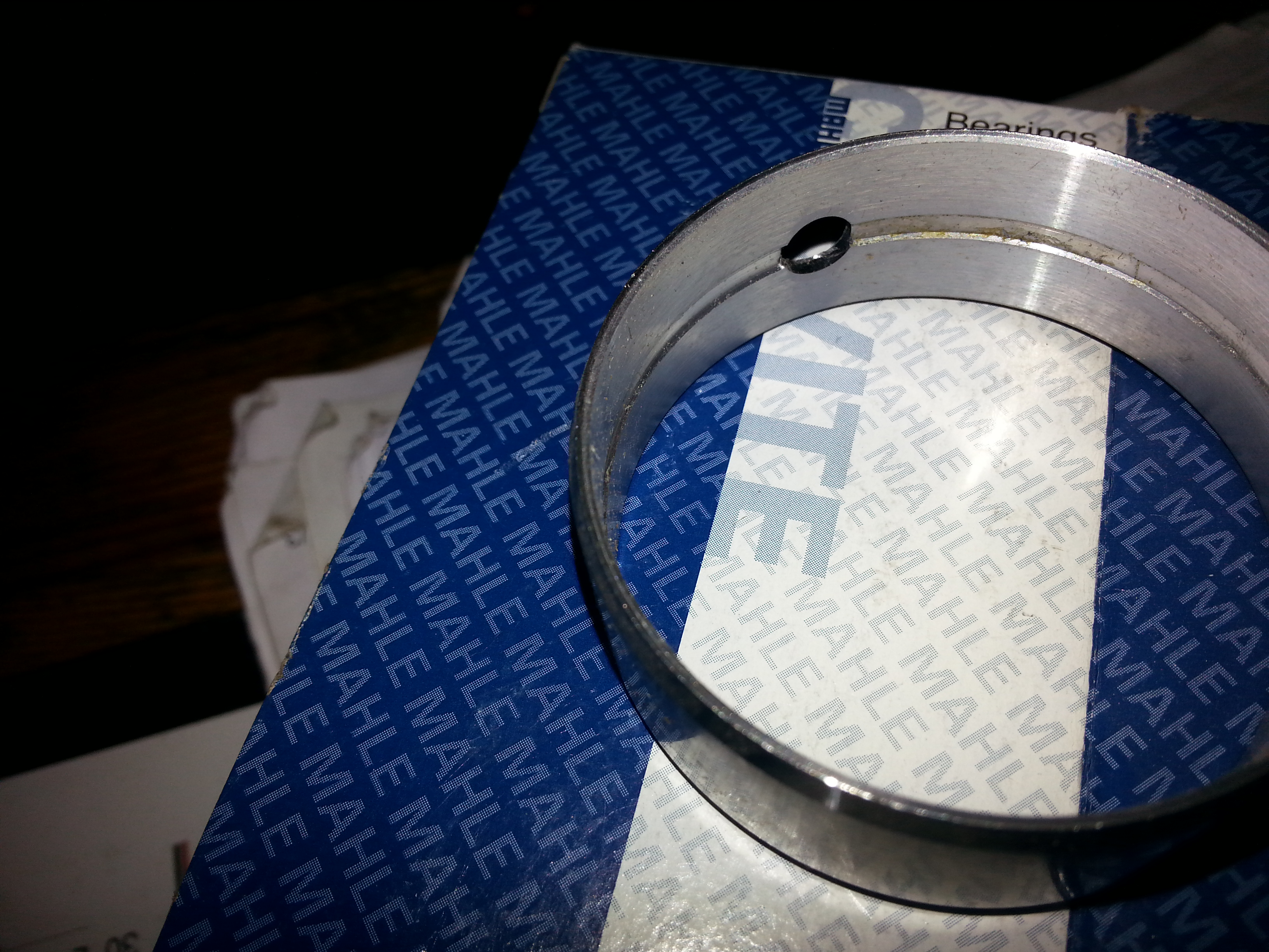

le problème ne vient pas de l'angle de tes trous de graissage, mais es-tu sûr d'avoir le bon coussinet au bon endroit?
Celui qui est censé amener l'huile en haut c'est celui-là:
20190410_141454[1].jpg [ 2.32 Mio | Vu 1352 fois ]

Culasse gauche ca debite severe, culasse droite avec le probleme:1 minute de visseuse et l’huile ne remonte pas meme en tournant l’aac

C’est impossible de se tromper car chaque palier a un diametre different, sinon l’arbe a came ne rentrerai pas. Celui avec la rainure va sur le palier un
