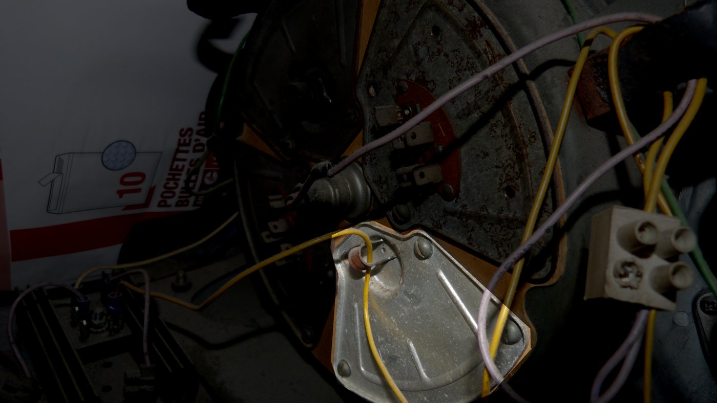

Ce qui est étonnant c'est qu'en 1957, sur les modèles disposant d'un ampèremètre et pas d'un voyant de charge, il n'y avait aucune connexion, le fil "traversait" une boucle à l'arrière de l'ampèremètre. Donc ça fonctionne, comme nos pinces ampèremétriques actuelles, uniquement par champ magnétique. L'inconvénient c'est que pour démonter il faut couper le fil ! Mais au moins pas de problème de connexion. Il n'y en avait pas non plus à la traversée de la cloison pare-feu car c'est le faisceau qui traversait, pas de connecteurs....
Sur la photo ci-dessous le fil est ridiculement petit mais il n'alimente que quelques ampoules, c'est sur mon "dashboard" d'exposition !
