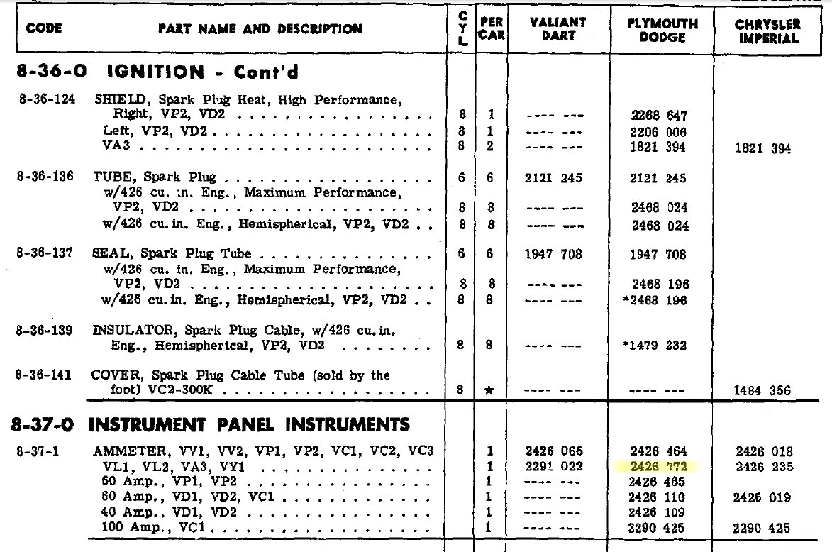

MessagePosté: Dim Avr 14, 2019 10:31 pm
Messages: 2498
Le problème c'est que cette pièce est très rare. car exclusive aux Dodge 880 (VA3 sur Parts manual, VL c'est Dart et VY Imperial mais c'est pas les mêmes références) et j'ai vérifié elle n'a été installée que sur les 1964... Aucune chance donc d'en trouver une à moins de trouver une 880 dans une casse, ce qui semble tout aussi hypothétique. Ceci explique aussi le prix.
Le mieux est de la laisser inopérante et donc de relier les 2 (gros) fils qui y arrivent. Tu peux ensuite installer un voltmètre (plus sécurisant) quelque part
L'ampèremètre est un instrument dangereux, sauf si c'est un modèle inductif (à boucle, où passe le fil)
