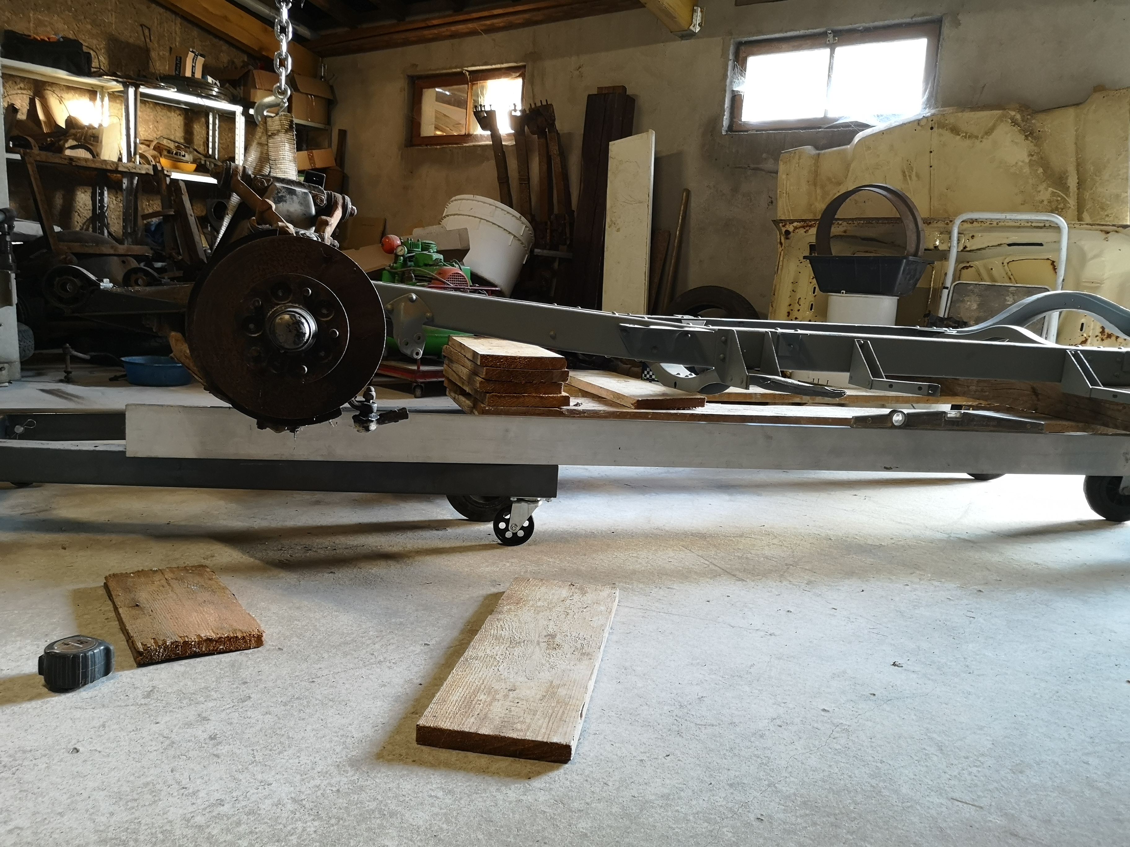

Après quelques jours de congés, j'ai trouvé un train avant de jaguar xj6 que je vais devoir adapter avec le châssis pour le montage.
Je fais une petite mise en situation pour voir les modifs et prendre des côtes.
Je vais déjà devoir supprimé la traverse qui supporte le train avant d'origine pour en fabriquer
un plus adapté

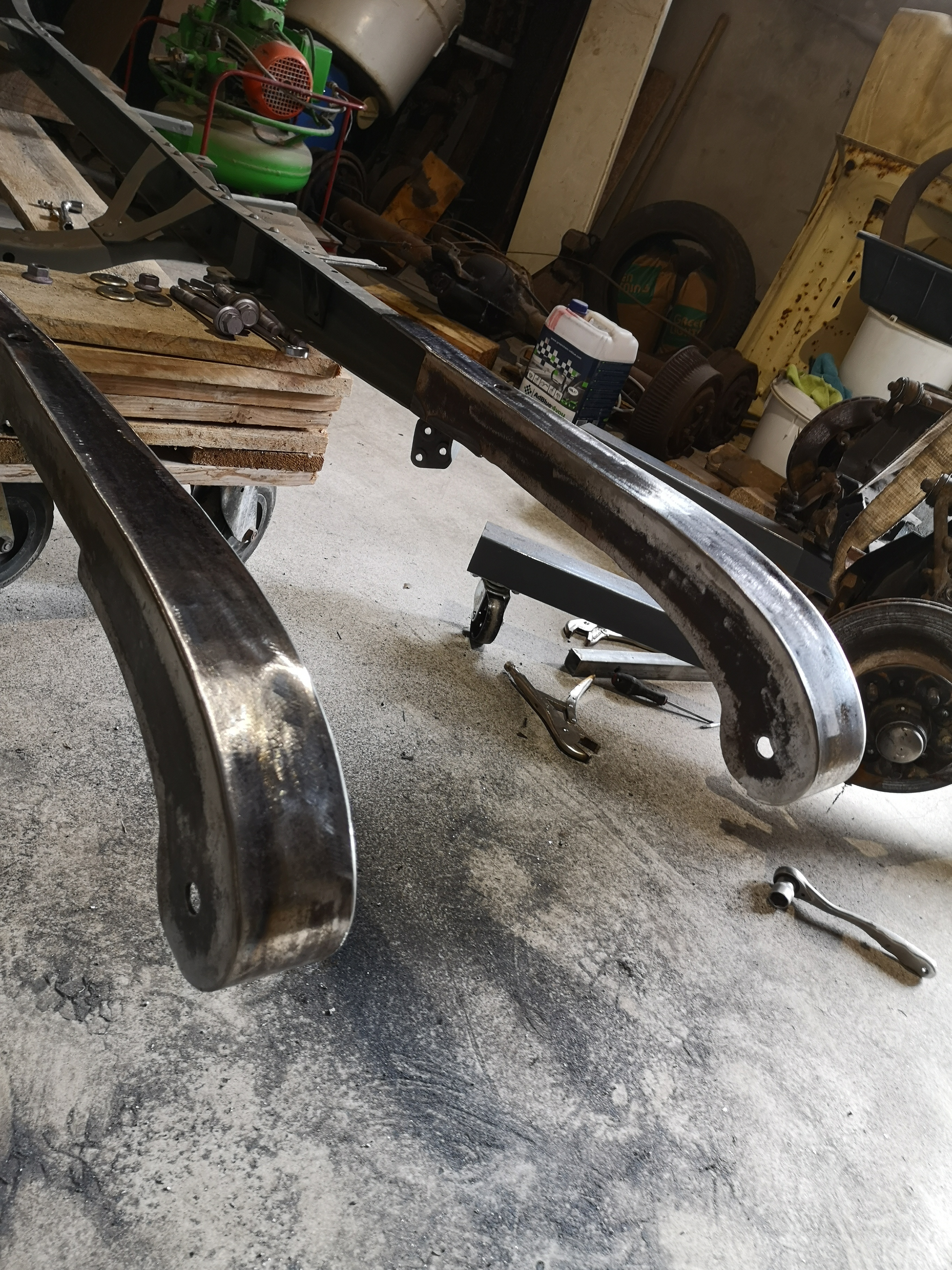

Ça y est, les rallonge de châssis sont terminées :dance:
Il y aura encore une traverse à mettre en place qui servira de support pour la direction que je dois encore trouvé
Je vais pouvoir mettre en place le train avant dans sa position définitive puis regarder les différents moyens de fixer mon train arrière
