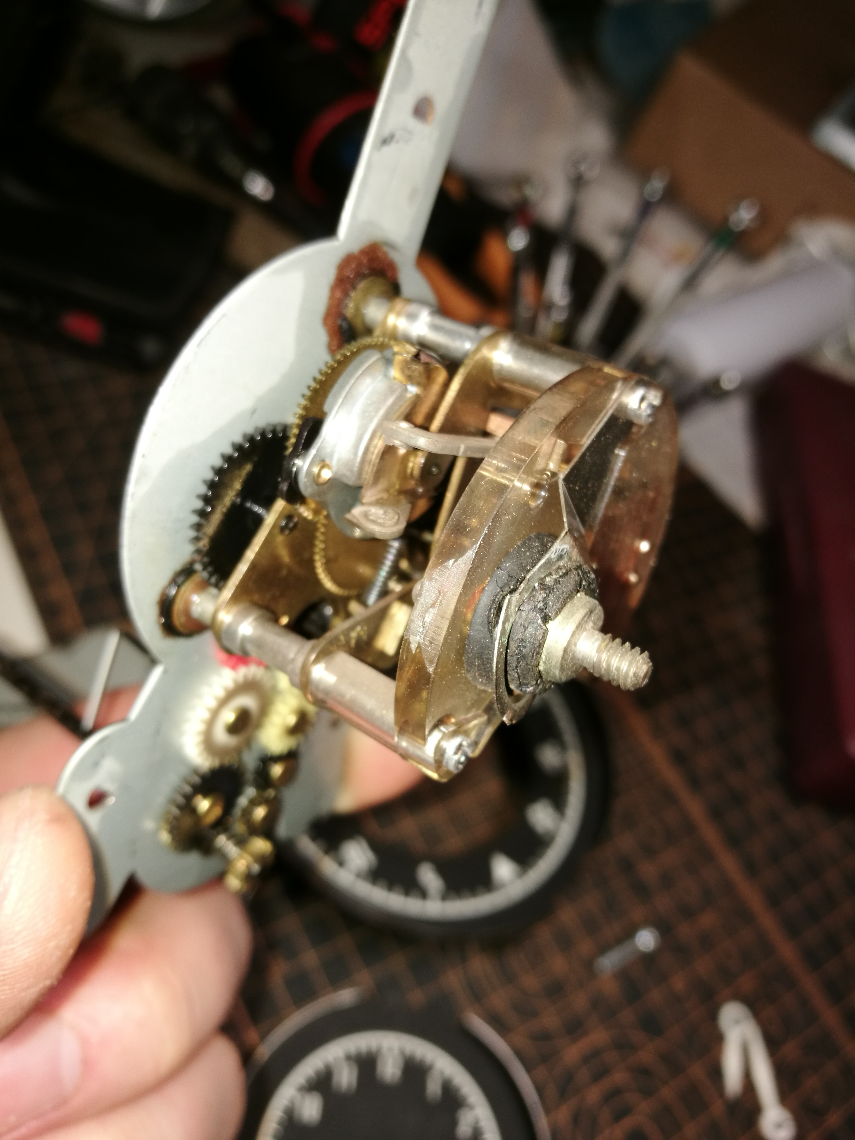

Commentaire: Réparation de l'horloge, changement du ressort et lubrification.
IMG_20200217_222239.jpg [ 2.49 Mio | Vu 6323 fois ]
