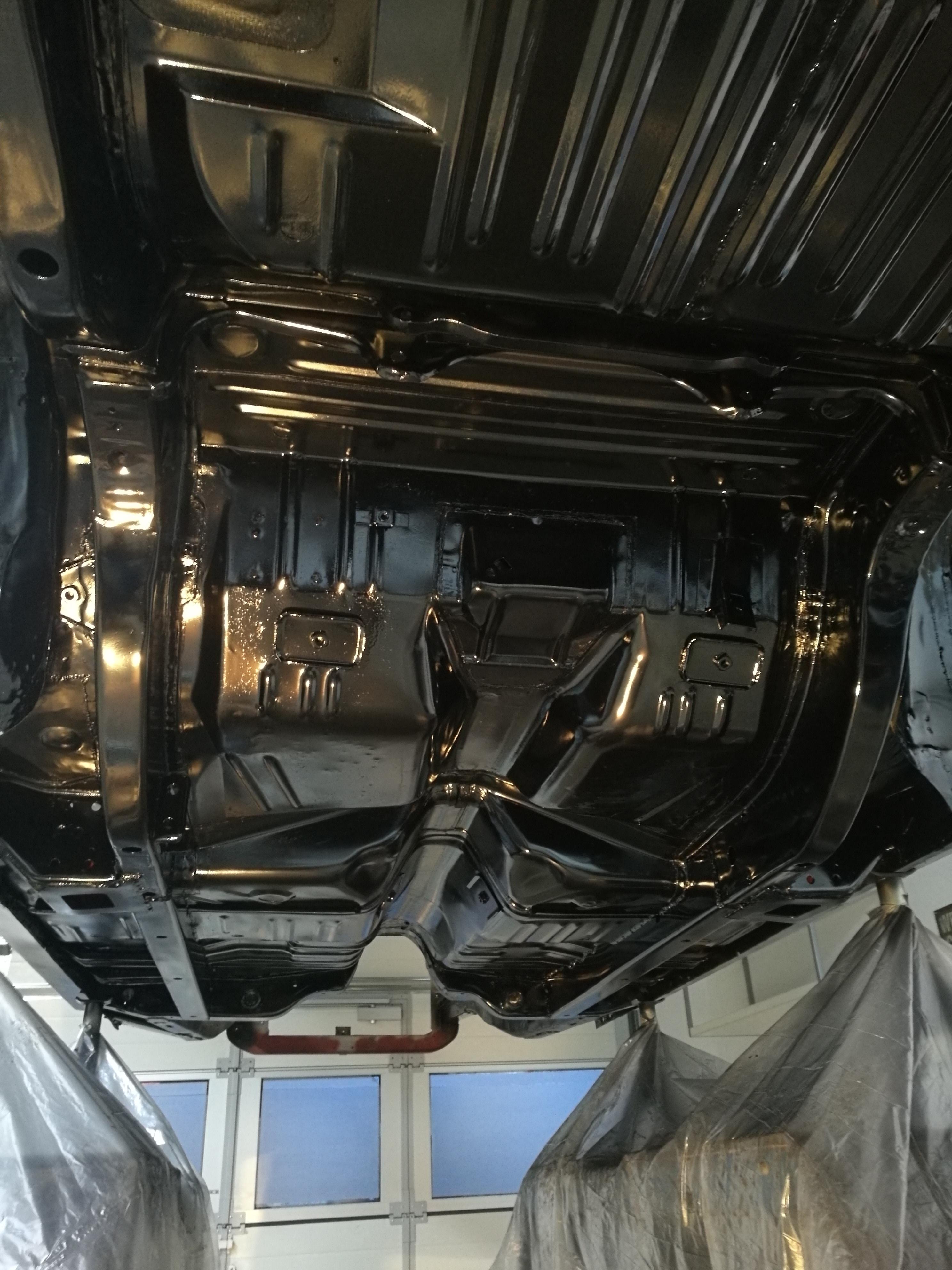

Je poste quelques avancées:
-Jointage du châssis au mastic PU
-Mise en peinture du châssis à l'epoxy
-Modification des triangles de challenger. Repositionnement des support de barre anti-roulis

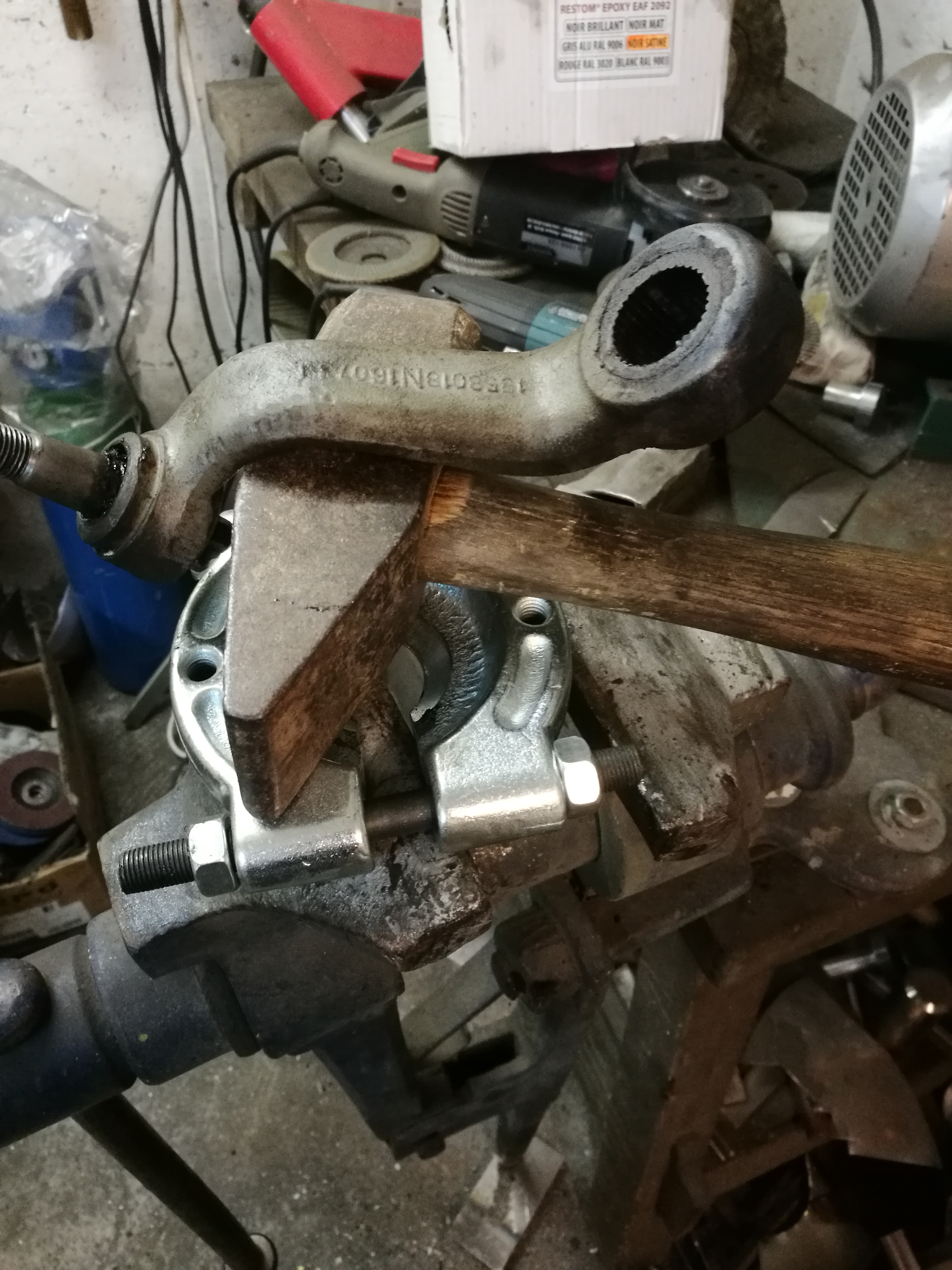

-Pour ceux qui se posaient la question, voici le matériel nécessaire pour retirer un pitman arm (manque le chalumeau pas présent sur la photo)

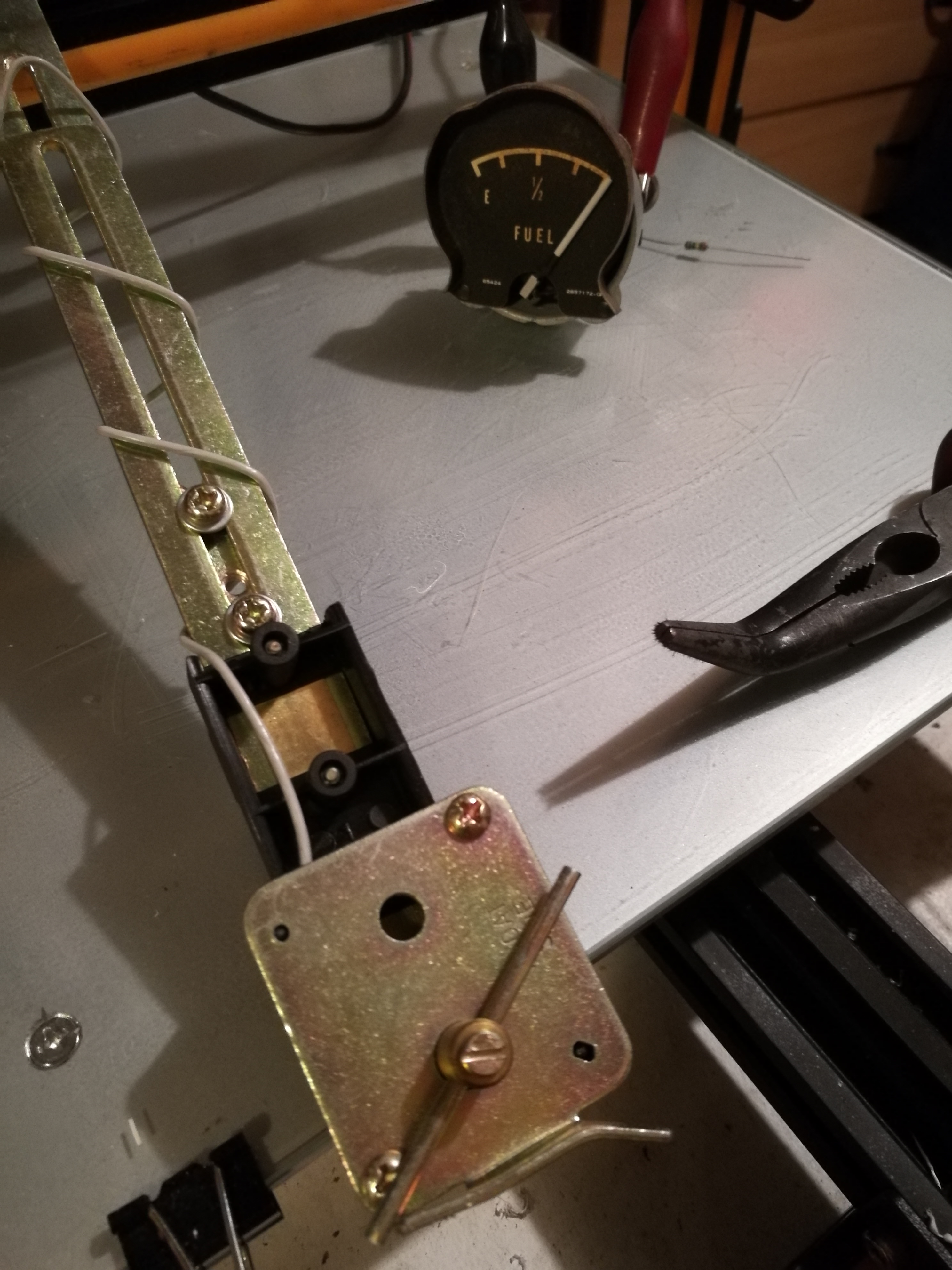

Rebonjour à tous et merci pour vos messages. Pas mal de mouvement ces temps, ayant changé de boulot juste avant le corona. Actuellement on est au chômage technique (la boîte garde tout le monde mais on ne travaille pas et on est payés par le chômage) Ce qui m'a laissé finalement pas mal de temps pour avancer sur mon bateau. A ce propos un ami qui est passé, voyant la taille de l'engin avec les ailes montées, m'a prévenu qu'il allait désormais m'appeler "capitaine"...
Voilà divers trucs sur lesquels j'ai avancé:
Commentaire: J'ai fais un petit montage avec un DCDC traco pour l'alim des jauge.
IMG_20200311_095049_1.jpg [ 2.65 Mio | Vu 6342 fois ]
Commentaire: Réparation de l'horloge, changement du ressort et lubrification.
IMG_20200217_222239.jpg [ 2.49 Mio | Vu 6342 fois ]
Commentaire: Test de la jauge
IMG_20200318_090736.jpg [ 2.37 Mio | Vu 6342 fois ]
