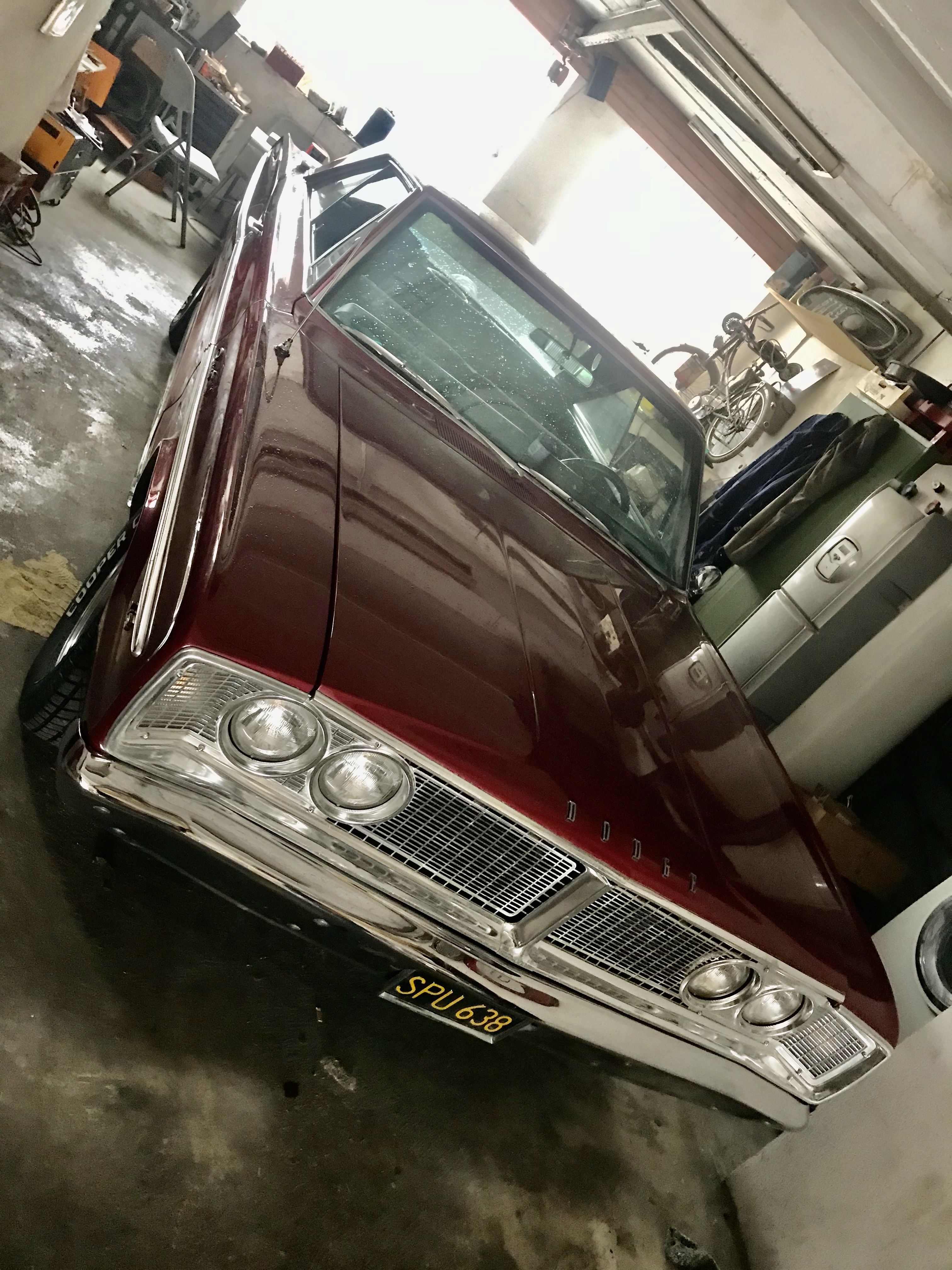

Up !!!! Salut à tous !!!!
Quelques nouvelles de la bête... :twisted:
Elle tourne bien, le moteur à la pêche, changement des pneus, remise en état des freins et tout le tralala mais elle roule... :mrgreen:
Il reste quelques amélioration esthétique à faire, notamment l’intérieur mais rien d’urgent. :dance:

Elle est bien sympa cette caisse.
A part les jantes à virer; à mon gout....
Elle est basée dans quel patelin; si ce n'est pas indiscret?

+1 pour les roues. Ça ne lui va pas du tout. :naughty:
Il faudra aussi penser à faire la carte grise, car rouler comme ça, c'est inévitablement finir par se prendre 135 euros dans les dents. :whistle:

Alors... :lol:
Les photos date de fin août... :roll: :lol:
Donc elle a bien les plaques d’immatriculation conforme à l’heure actuelle. :mrgreen: :dance:
Le calage venait d’un problème de câblage il me semble, mais c’est résolu, elle tourne rond maintenant. :mrgreen: :twisted:
Et les jantes pour le moment ce n’est pas la priorité on va dire... Comme on le sait tous, beaucoup de chose à acheter mais qu’un salaire alors ça avance tranquillement... :wink:
Elle est basée sur Guenange, c’est le voisin de mon frère... :lol:
