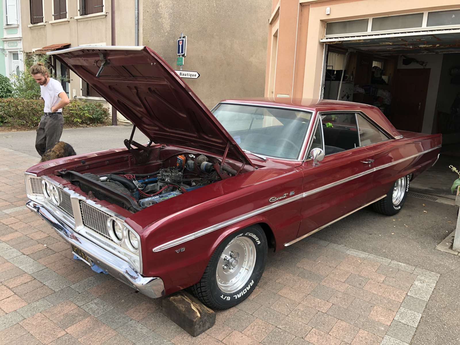

Up !!!! Salut à tous !!!!
Quelques nouvelles de la bête... :twisted:
Elle tourne bien, le moteur à la pêche, changement des pneus, remise en état des freins et tout le tralala mais elle roule... :mrgreen:
Il reste quelques amélioration esthétique à faire, notamment l’intérieur mais rien d’urgent. :dance:
Allez quelques photos !!!!
28683373-995D-4B9C-A87C-CCF6925A2747.jpeg [ 3.15 Mio | Vu 5652 fois ]
EF82BF3B-5E7B-49C9-802E-6FF4FD0058D1.jpeg [ 1.56 Mio | Vu 5652 fois ]
8CDAF85A-AD38-4D3D-A553-576DE763A13F.jpeg [ 403.63 Kio | Vu 5652 fois ]

Et tu ne nous a pas dit d'où venait le problème de calage en Drive ou Reverse. Problème résolu?
 Sujet du message: Re: Dodge Coronet 66
MessagePosté: Sam Jan 02, 2021 12:09 pm
Alors... :lol:
Les photos date de fin août... :roll: :lol:
Donc elle a bien les plaques d’immatriculation conforme à l’heure actuelle. :mrgreen: :dance:
Le calage venait d’un problème de câblage il me semble, mais c’est résolu, elle tourne rond maintenant. :mrgreen: :twisted:
Et les jantes pour le moment ce n’est pas la priorité on va dire... Comme on le sait tous, beaucoup de chose à acheter mais qu’un salaire alors ça avance tranquillement... :wink:
Elle est basée sur Guenange, c’est le voisin de mon frère... :lol:

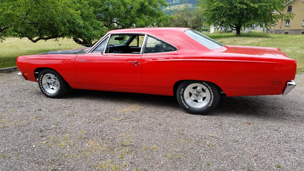

alors moi question jantes je trouve ça pas mal :whistle:
j'avais des jantes d'origines avec des polyglass le tout en 14 je suis passé au 15 avec ça.
35336_qKAaasVVWW.jpg [ 571.99 Kio | Vu 5614 fois ]
20150612_154556.jpg [ 350.04 Kio | Vu 5614 fois ]
