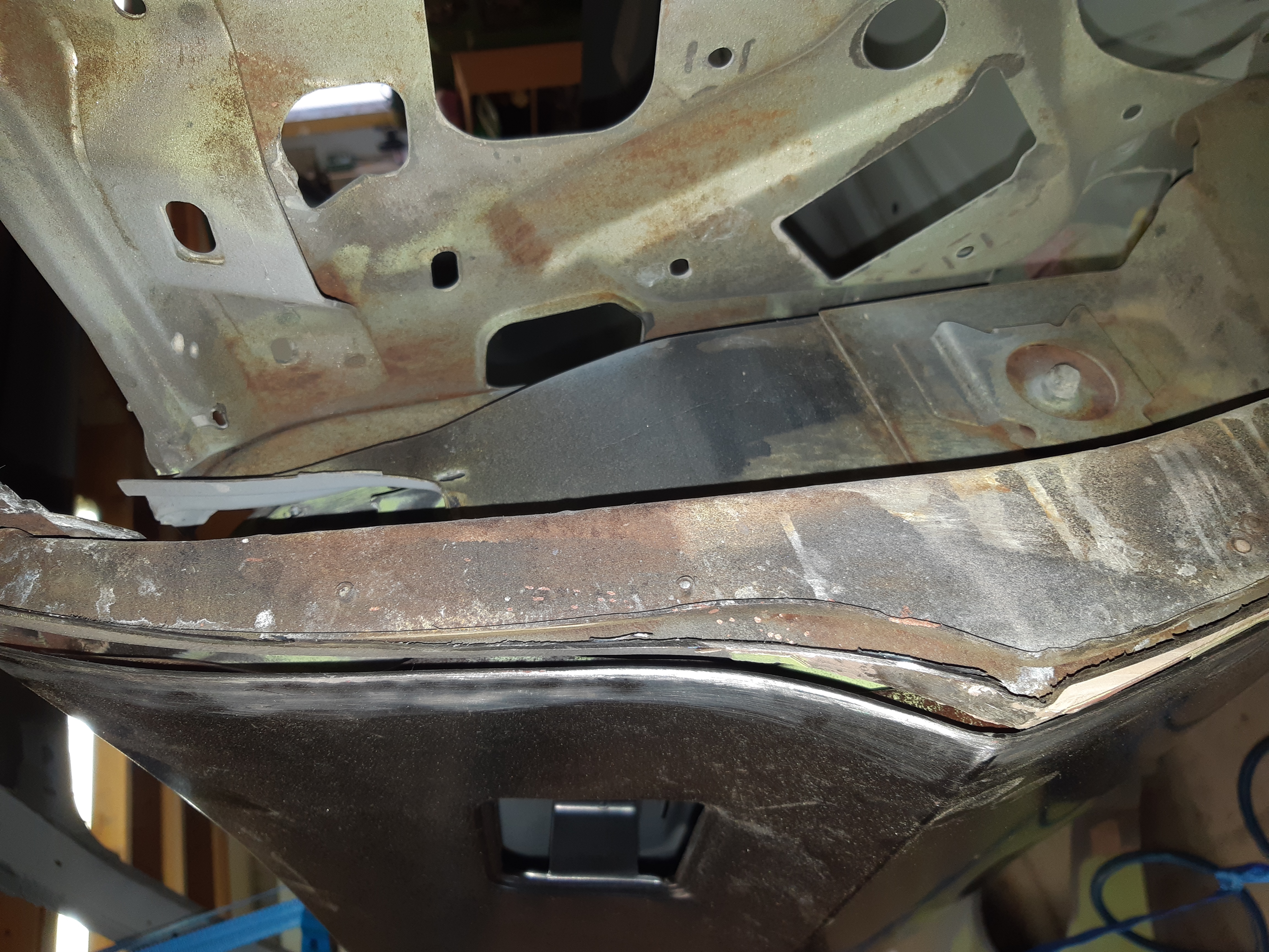

Découpe de l'aile arrière , qui après sondage , semblait bien croustillante et chargée en mastique...
20221125_140323.jpg [ 4.04 Mio | Vu 11013 fois ]
20221125_140313.jpg [ 4.42 Mio | Vu 11013 fois ]
20221125_140333.jpg [ 4.21 Mio | Vu 11013 fois ]
Et ben ! c'est bien pourri !
