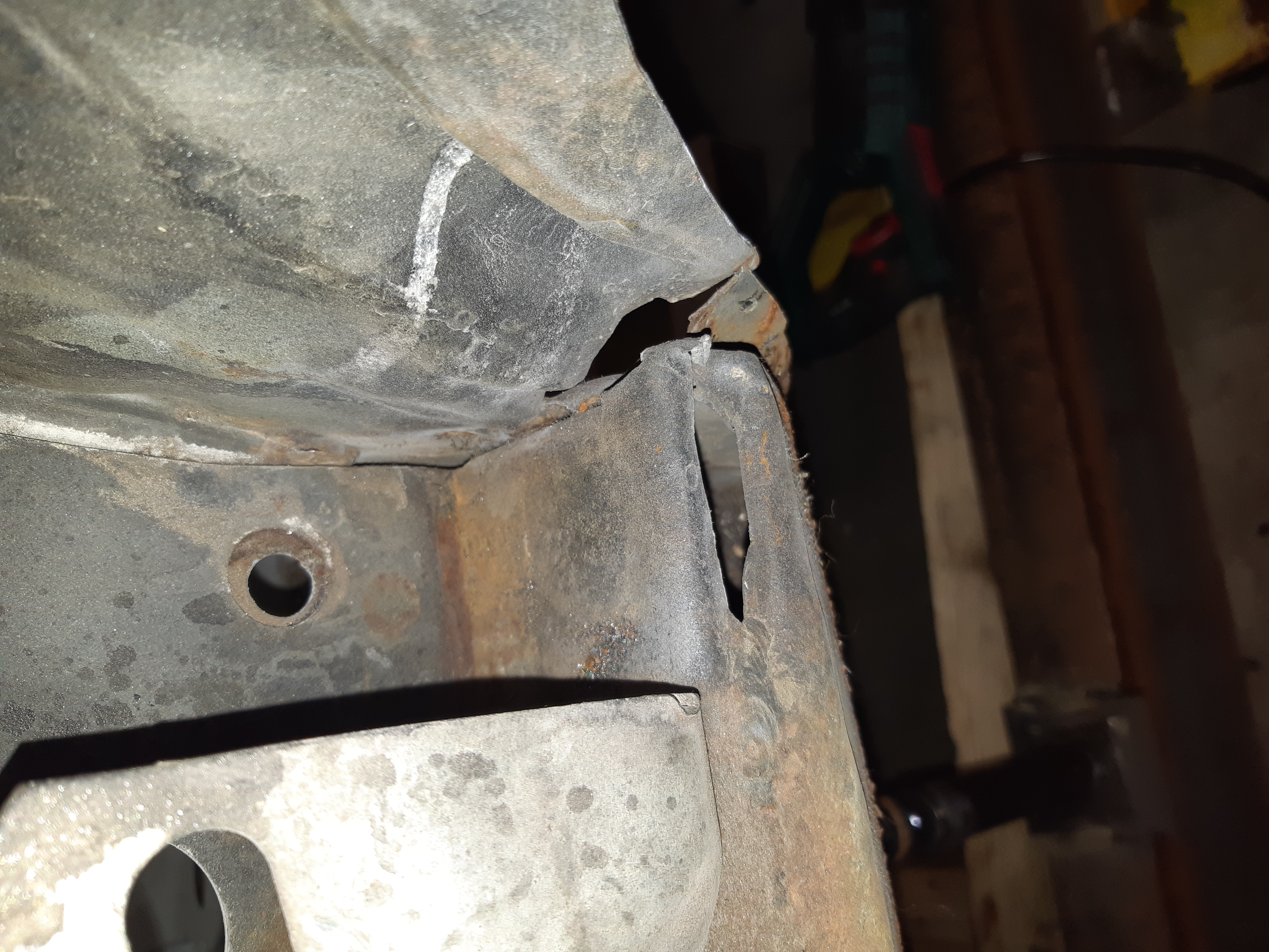

Rattrapage de quelques fissures....
20211127_144619.jpg [ 977.82 Kio | Vu 13178 fois ]
20211127_150538.jpg [ 909.23 Kio | Vu 13178 fois ]

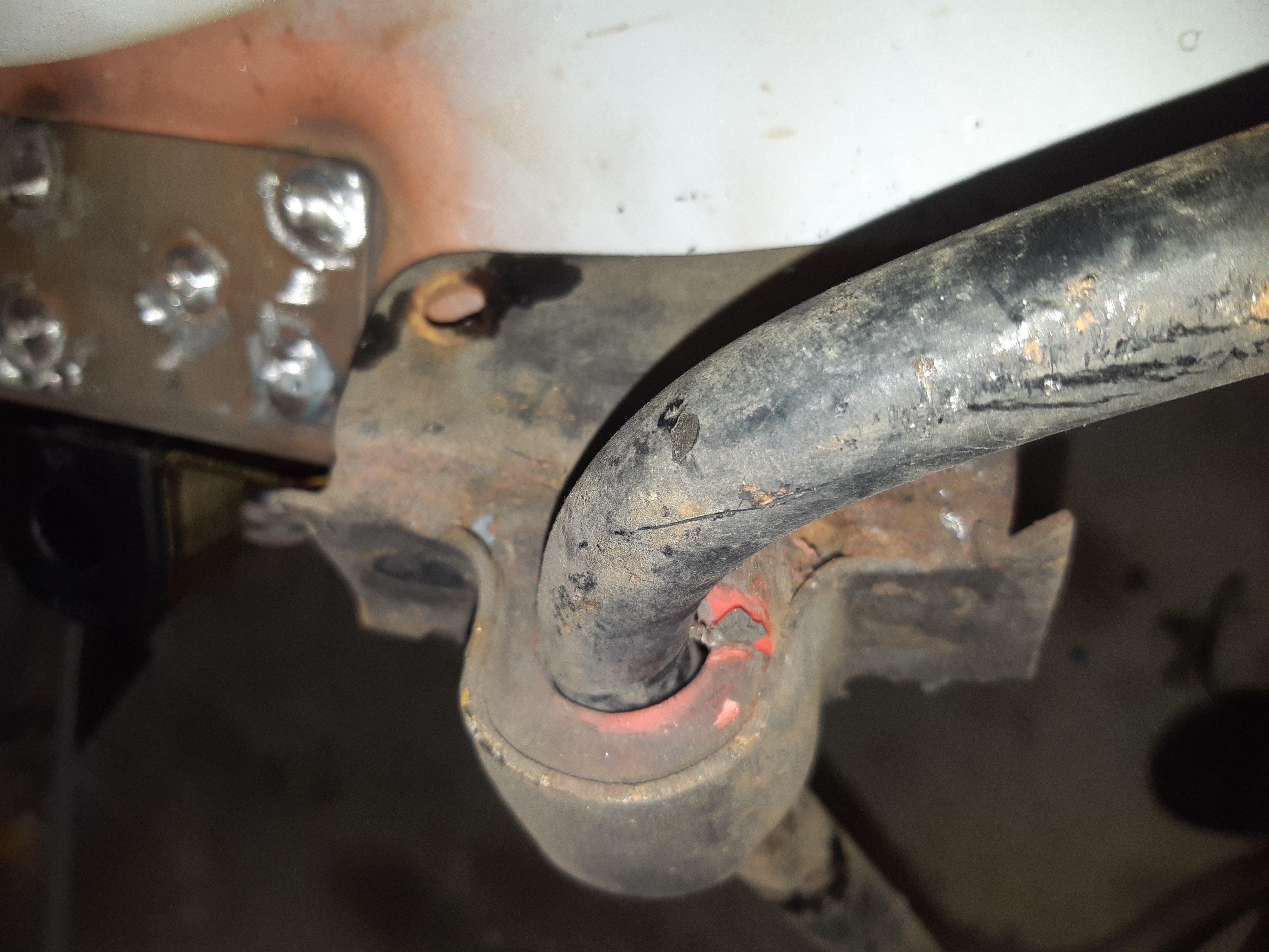

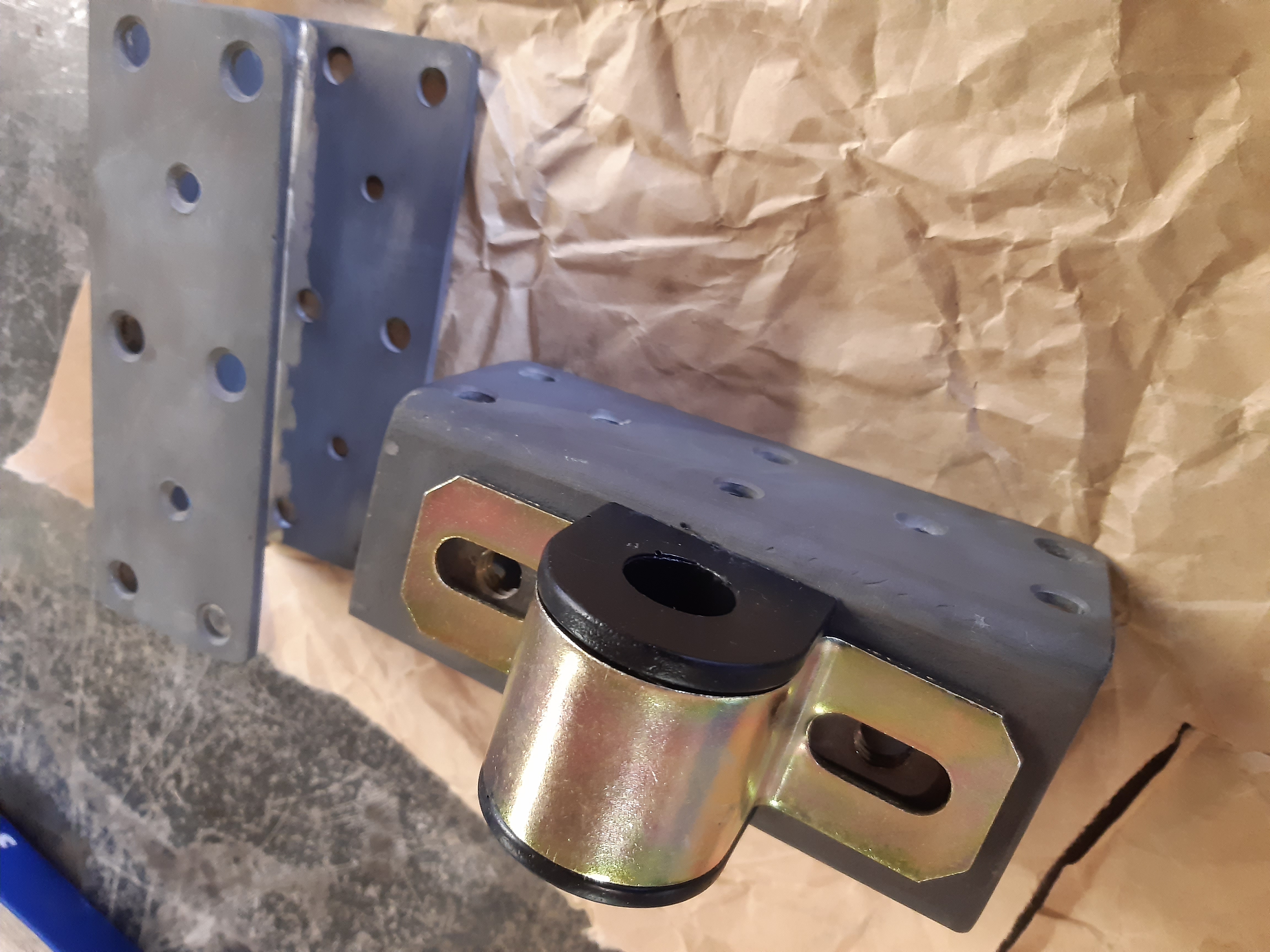

Fabrication de nouveaux ancrages pour la barre stabilisatrice arrière .
Avant ...
20211202_154847.jpg [ 3.86 Mio | Vu 13178 fois ]
Après...
20211130_145228.jpg [ 3.58 Mio | Vu 13178 fois ]
20211202_154520.jpg [ 3.89 Mio | Vu 13178 fois ]

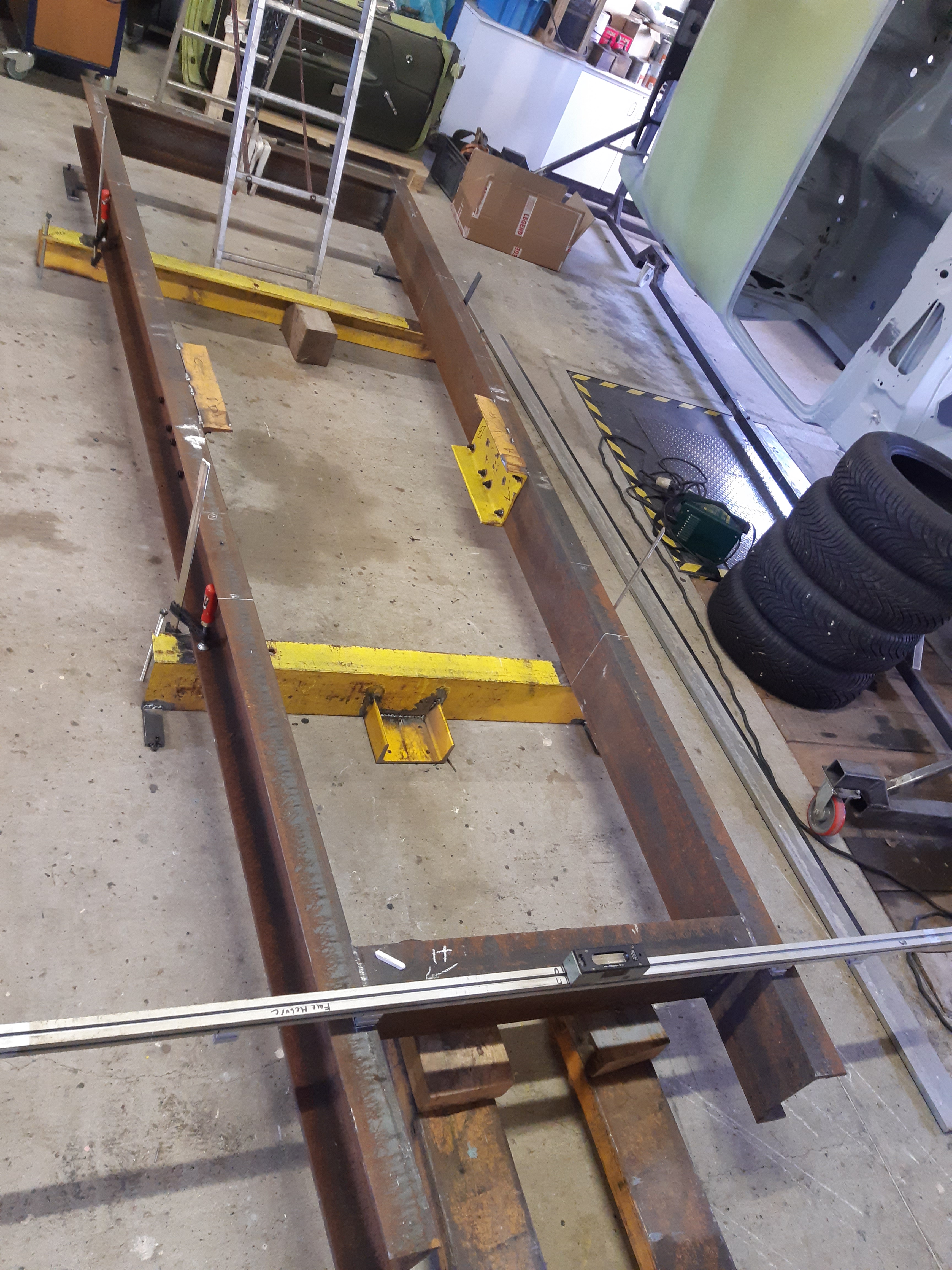

Bonjour à tous! après quelques évènement pas drôles qui m'ont eloigné du chantier , voici un point sur l'avancement.
Avant d'attaquer la carrosserie, je ma suis dit que ce serait , peut-être , une bonne idée de la poser sur une sorte de "marbre" pour éviter qu'elle ne se tortille ,le but étant de changer les parties pourries, j'avais la feraille en stock donc GO !
20220116_154034.jpg [ 4.04 Mio | Vu 11025 fois ]
20220121_104106.jpg [ 4.87 Mio | Vu 11025 fois ]
20220122_151106.jpg [ 4.26 Mio | Vu 11025 fois ]

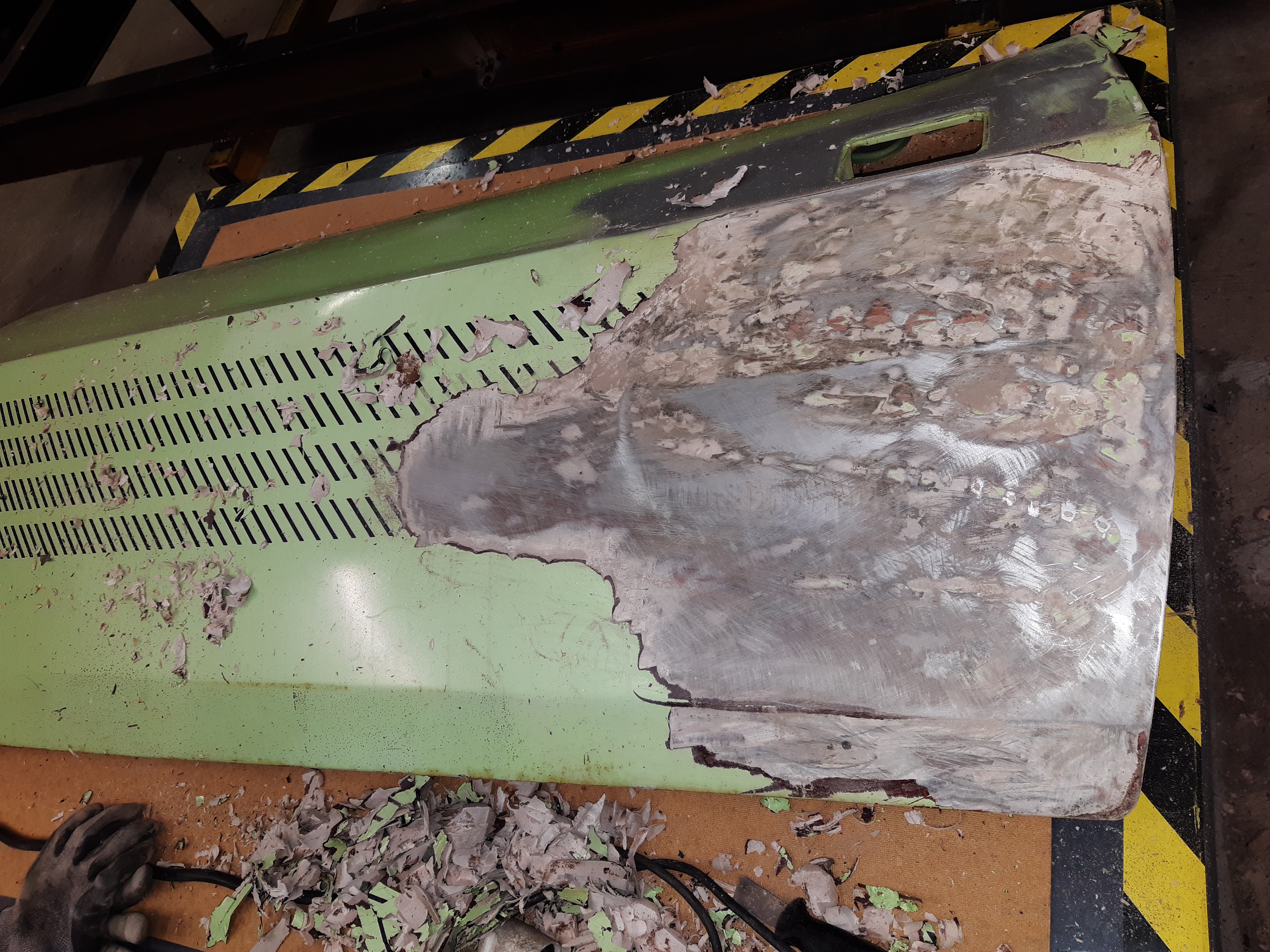

Vu de la couche de mastic et l'état du panneau , pas de regrets ...
Découpe du panneau.
20220913_140751.jpg [ 4.3 Mio | Vu 11025 fois ]
20220913_143756.jpg [ 4.1 Mio | Vu 11025 fois ]
20220913_173233.jpg [ 5.26 Mio | Vu 11025 fois ]

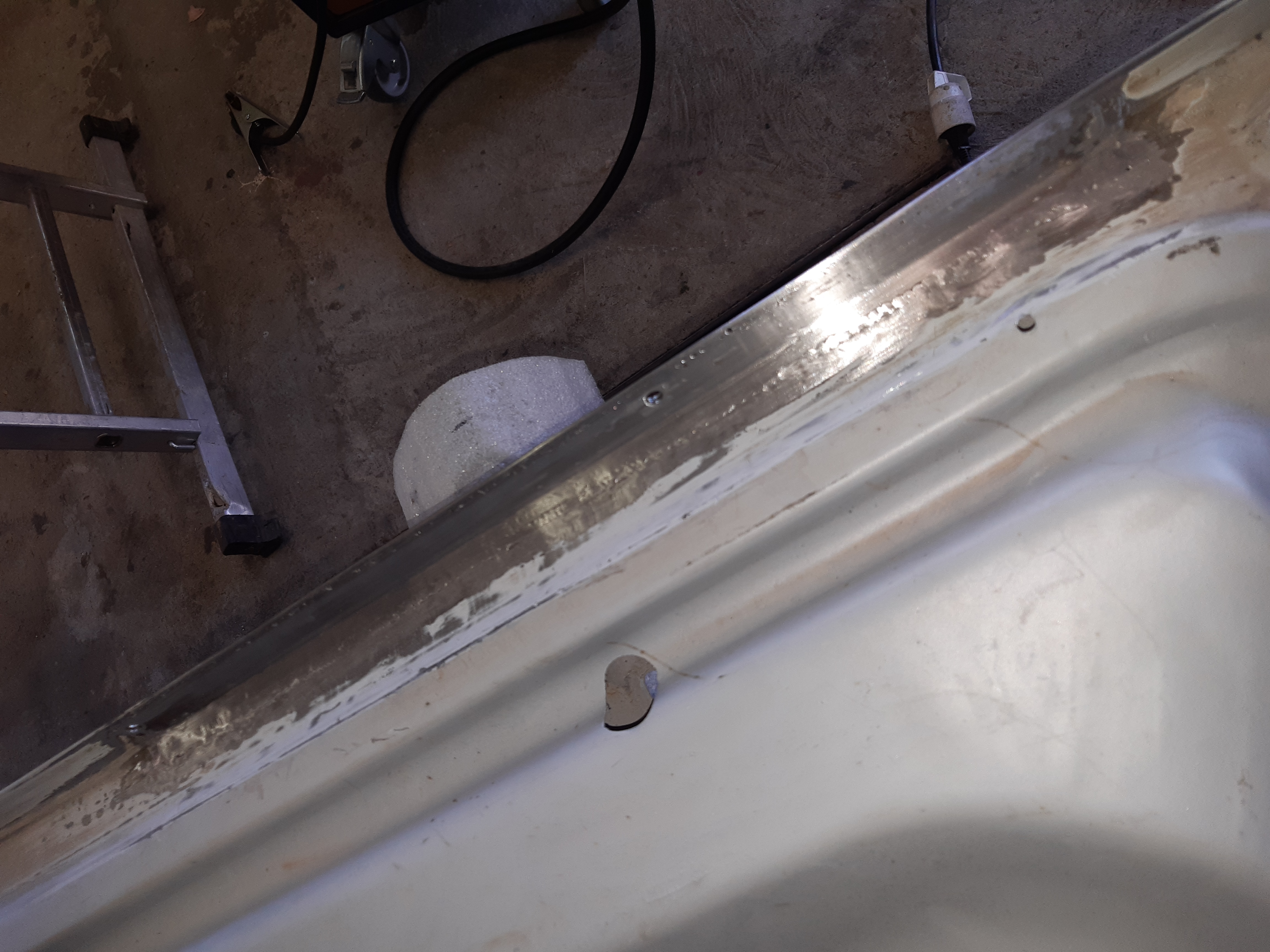

MessagePosté: Sam Déc 16, 2023 7:40 am
Messages: 191
20220528_180128.jpg [ 4.14 Mio | Vu 11025 fois ]
20220528_151559.jpg [ 3.93 Mio | Vu 11025 fois ]

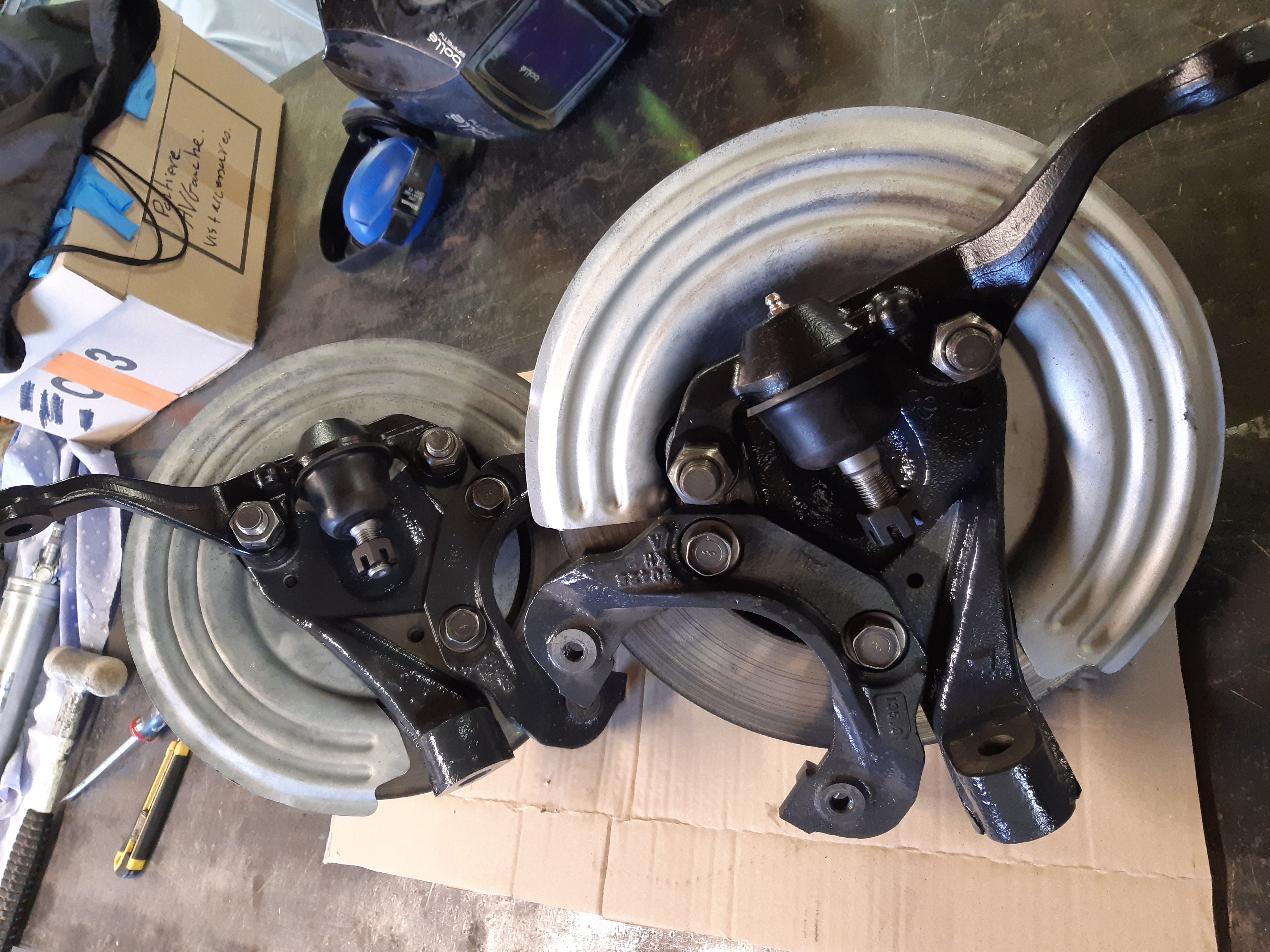

Remontage des moyeux ....un peu de mecanique ça fait du bien ! :D
20220220_172259.jpg [ 5.09 Mio | Vu 11025 fois ]
20220306_170958.jpg [ 3.96 Mio | Vu 11025 fois ]

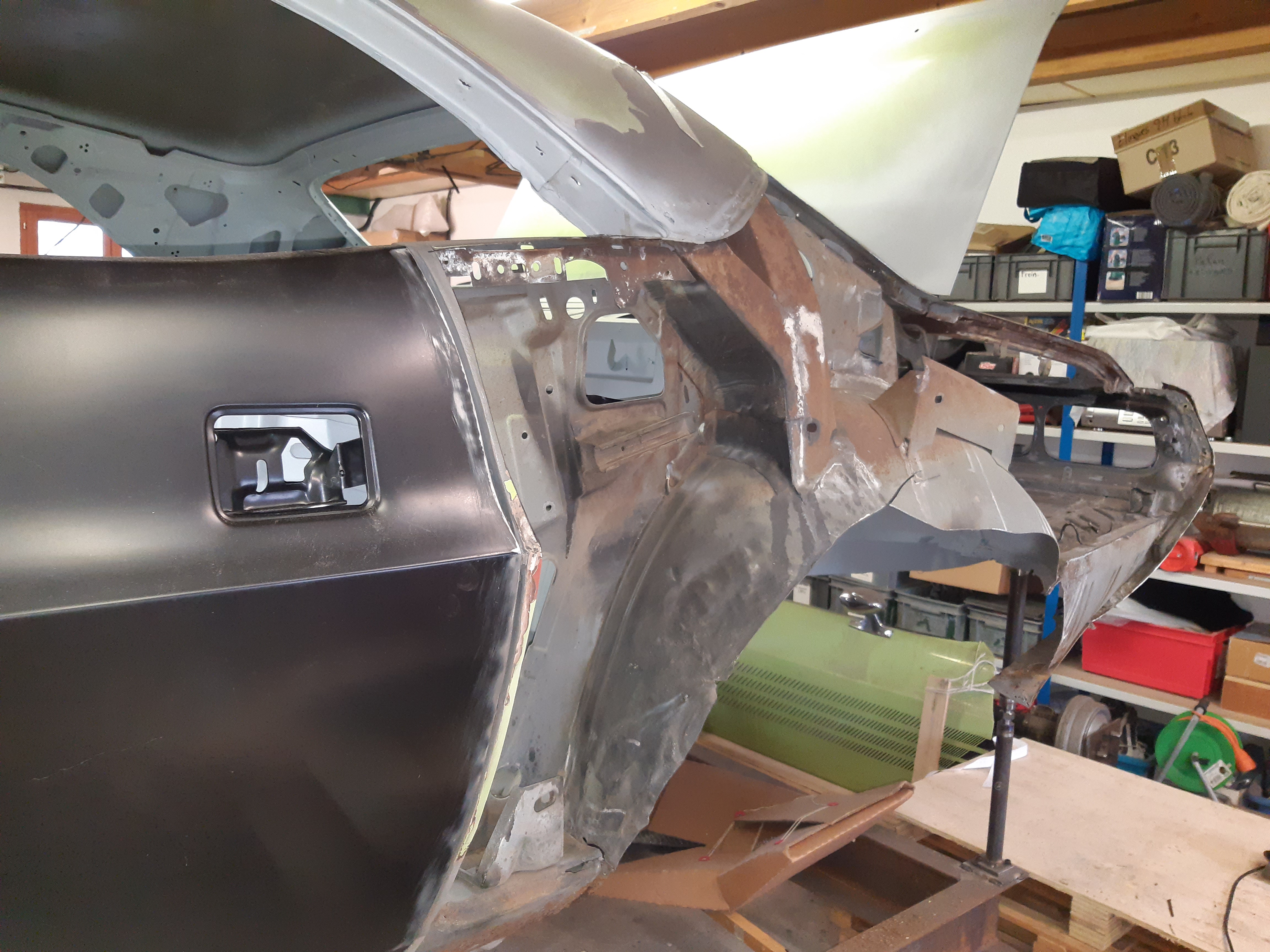

Découpe de l'aile arrière , qui après sondage , semblait bien croustillante et chargée en mastique...
20221125_140323.jpg [ 4.04 Mio | Vu 11025 fois ]
20221125_140313.jpg [ 4.42 Mio | Vu 11025 fois ]
20221125_140333.jpg [ 4.21 Mio | Vu 11025 fois ]
Et ben ! c'est bien pourri !

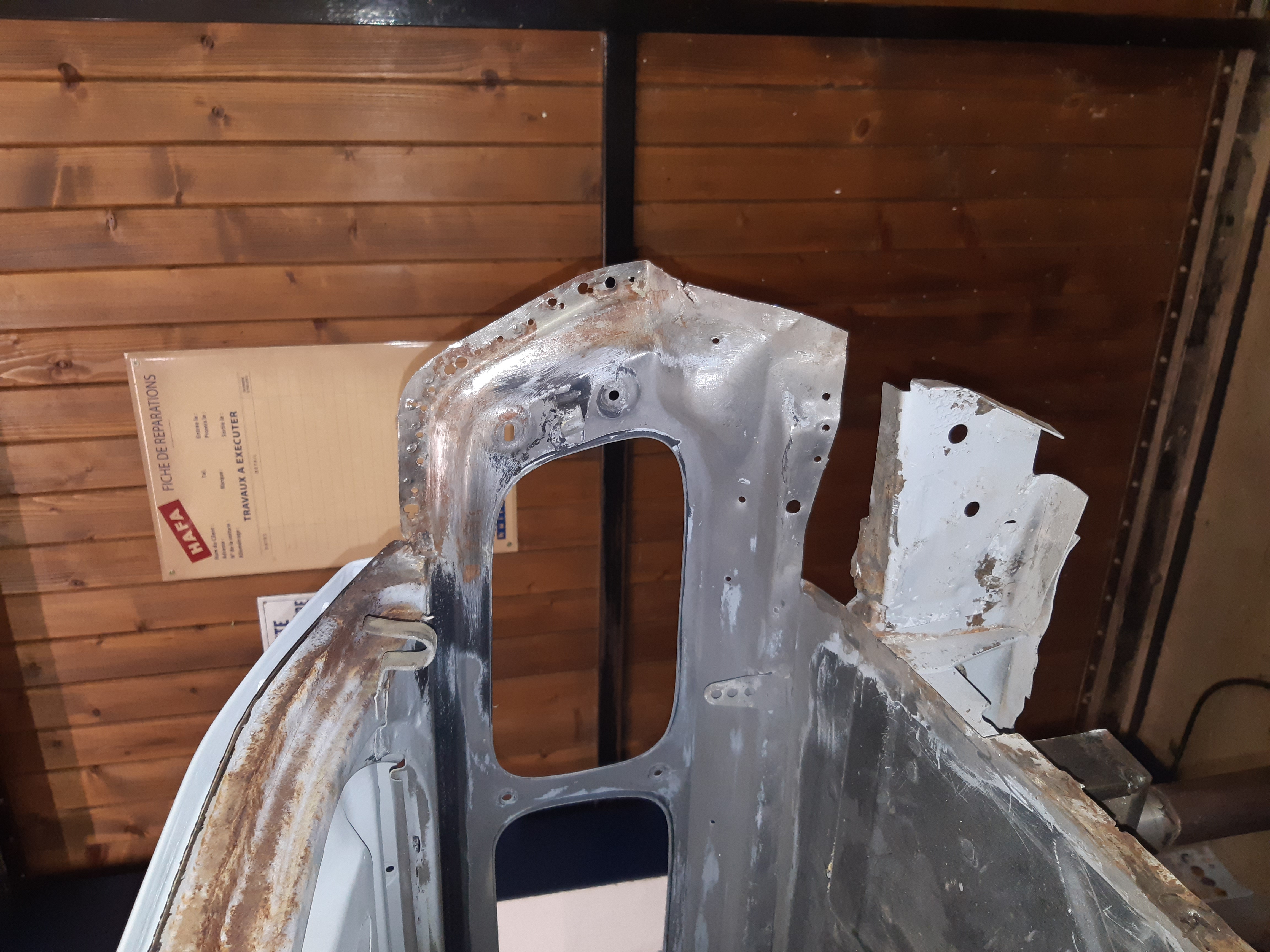

Le tour de coffre ...
20221125_140146.jpg [ 5.15 Mio | Vu 11025 fois ]
Le quart gauche du coffre ...
20221125_140206.jpg [ 6.8 Mio | Vu 11025 fois ]
Le passage de roue ... désolé pour la qualité des photos :oops:
20221125_140216.jpg [ 5.04 Mio | Vu 11025 fois ]
L'arrière du ponton gauche , qui a une balèze d'entaille :o
20221125_140223.jpg [ 5.22 Mio | Vu 11025 fois ]

Mis en place du "morceau" ... je sais plus comment il s'appelle ! :mrgreen:

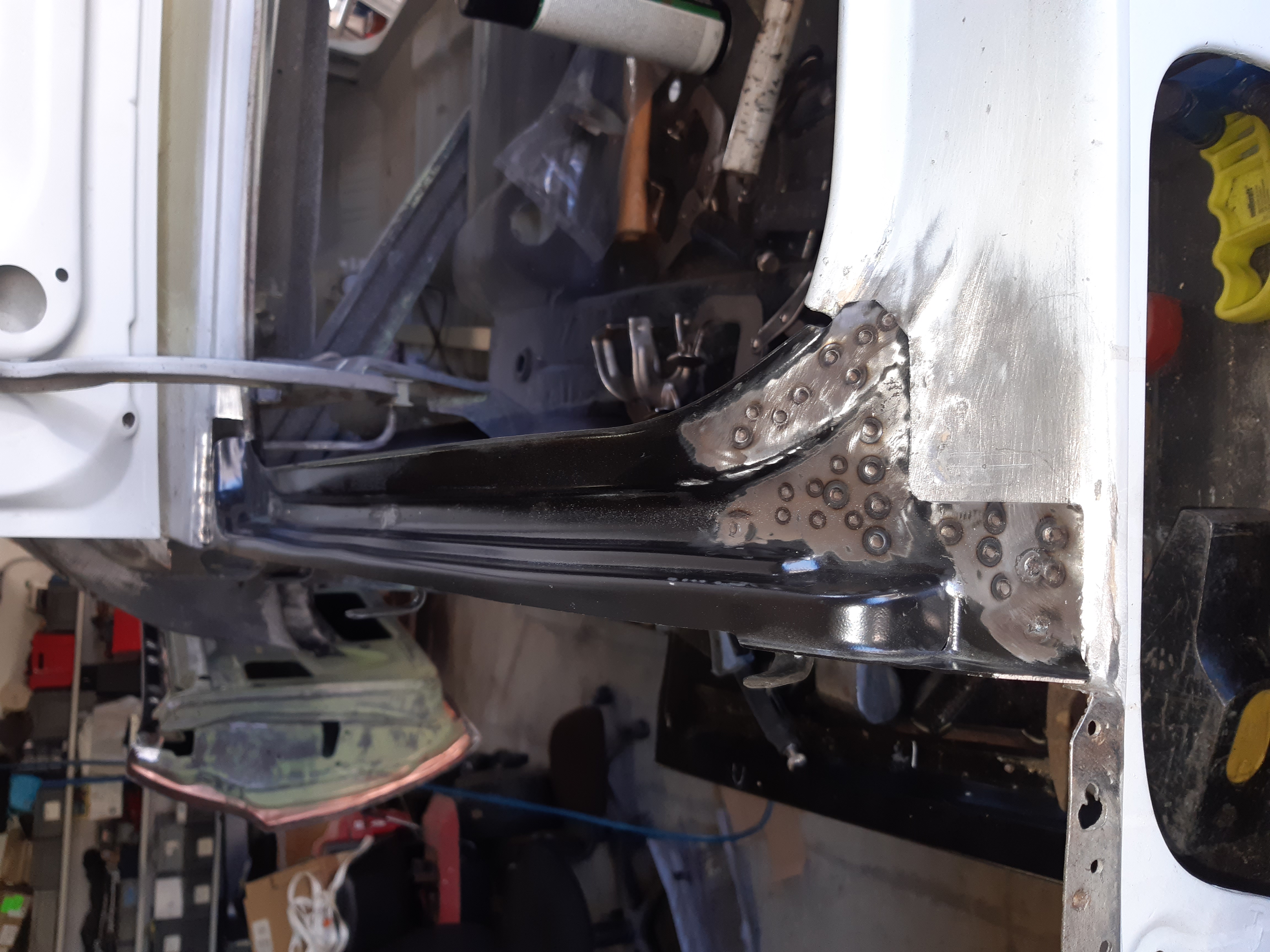

20230218_164009.jpg [ 3.81 Mio | Vu 11025 fois ]
Fabrication d'un angle ...
20230218_164240.jpg [ 6.11 Mio | Vu 11025 fois ]
Mise en place...
20230218_172128.jpg [ 4.1 Mio | Vu 11025 fois ]
Finition...
20230218_183809.jpg [ 4.37 Mio | Vu 11025 fois ]
A suivre.....
