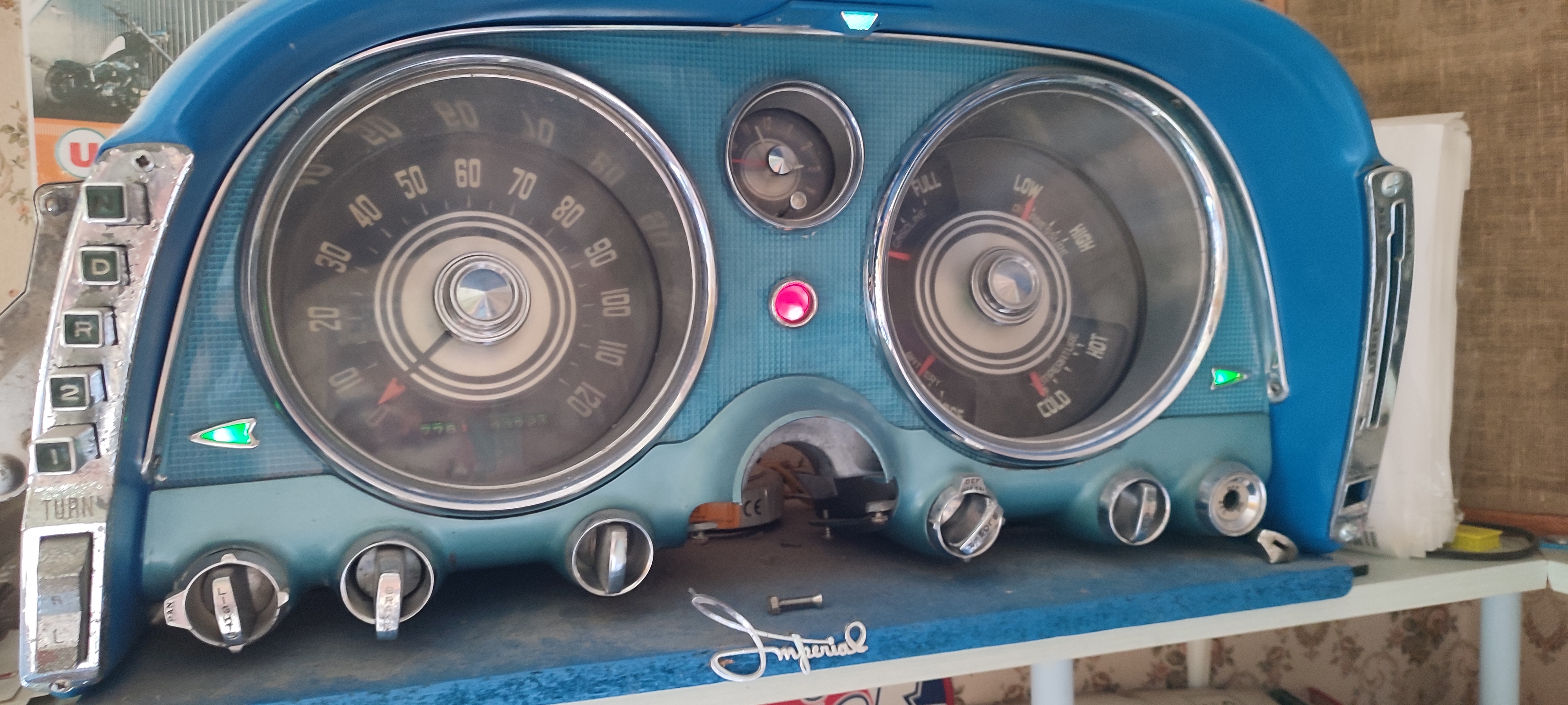

Oui on peut, enfin il faut des mains de fées pour celle du frein à main et de la montre ! Pour les 4 du speedo c'est disons pas facile car y'a la platine de frein à main qui gêne. Pour le côté jauges (1 seule ampoule au centre) ça va ... Pour les voyants cligno je ne sais plus comment c'est fait derrière (mais je peux vite le voir, y'a mon TDB au dessus !)...
compt15.jpg [ 411.07 Kio | Vu 4374 fois ]
Commentaire: Au dessus de moi (et allumé)
IMG_20230918_160209.jpg [ 3.23 Mio | Vu 4374 fois ]
