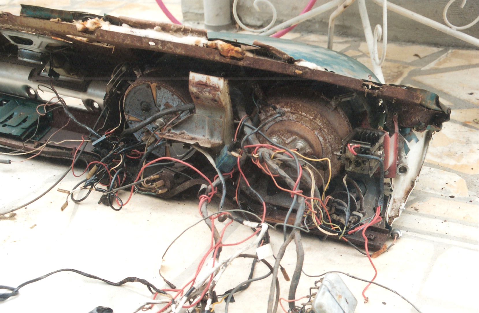

Le GROS problème sur les tableaux de bord 57-58 des Imperial c'est que c'est un tout ! Il n'y a aucune possibilité de démontage partiel car le vinyl de recouvrement est en une pièce et thermoformé sur le TDB. Le tableau est bien en 2 parties mais pour séparer la gauche de la droite il faut enlever le vinyl. Et là on trouve 2 ou 3 boulons fixant la partie gauche (combiné instruments) sur la partie droite (radio, boîte à gant)
Voir photos de l'ensemble ci-dessous. C'est celui de mon cab' lors de la restauration (donc ça date de 1995-96 je pense)
On voit sur la deuxième photo, à peu près "derrière" l'emplacement de la montre, la patte de fixation sur le bas de la baie de pare-brise. Cette patte est extrèmement gênante pour tout ce qui accès aux ampoules, montre, voyant de frein à main, etc...
J'ai au dessus de ma tête en ce moment la partie combiné donc je peux faire photos et recherches ...

Oui on peut, enfin il faut des mains de fées pour celle du frein à main et de la montre ! Pour les 4 du speedo c'est disons pas facile car y'a la platine de frein à main qui gêne. Pour le côté jauges (1 seule ampoule au centre) ça va ... Pour les voyants cligno je ne sais plus comment c'est fait derrière (mais je peux vite le voir, y'a mon TDB au dessus !)...

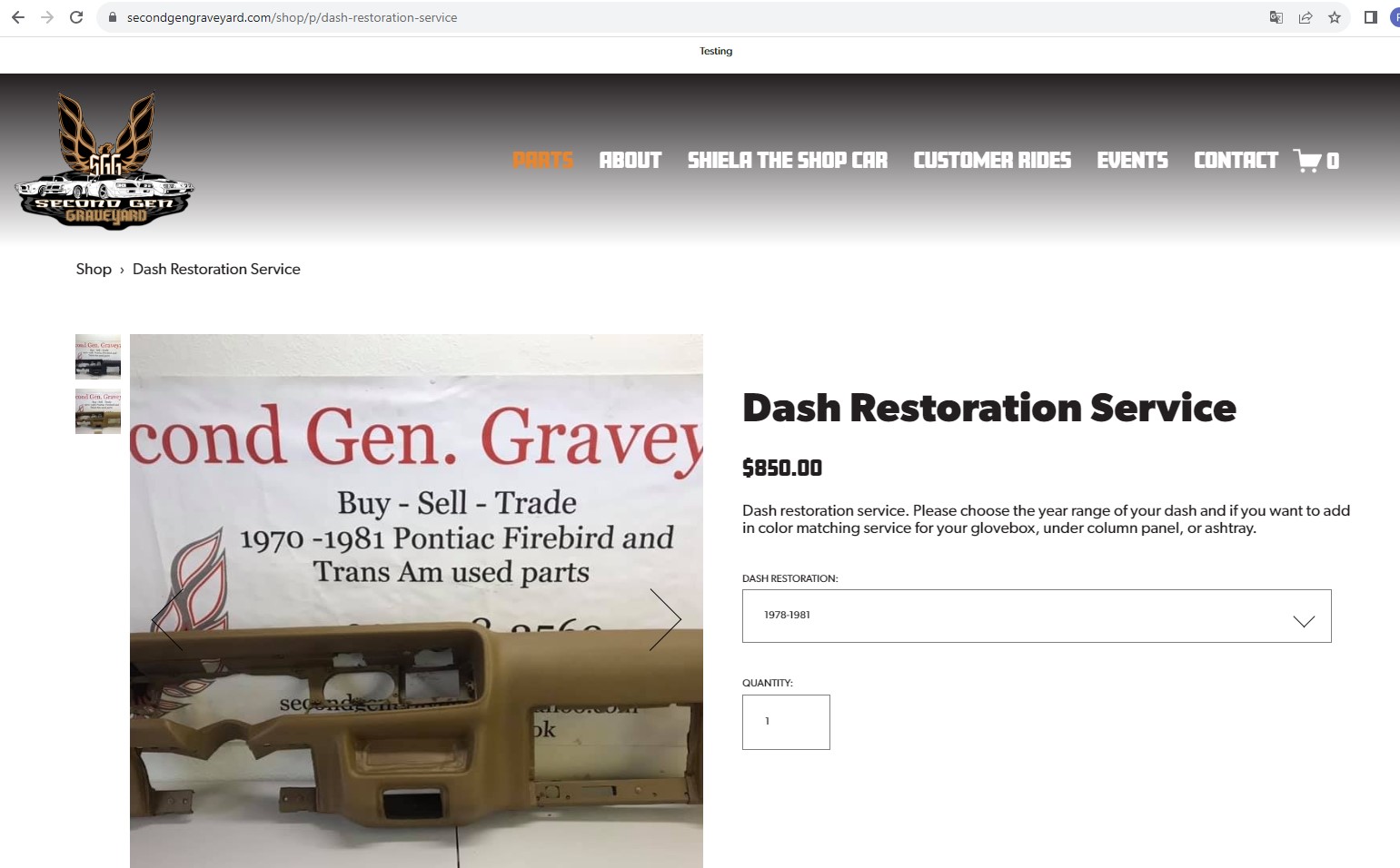

La boite qui refait des TDB pour pas trop cher s'appelle Second Gen Graveyard. Il fait ça pour $850.
Mais je crains qu'il ne fasse que les TDB de Firebird Second Gen.

Oui Justdashes voulait me prendre un peu moins de $2000 (sans les frais de port) pour le TDB de la TransAm qui est plus petit et léger.
J'ai lu aussi des avis négatifs sur Jusdashes avec des TDB sur lesquels ils plaquaient le nouveau vinyl sur l'ancien. Résultat le client avait du mal a reposer son TDB devenu trop grand de quelques millimètres. Idem pour rentrer les accessoires (bouches de ventilation, etc...).
J'avais trouvé Second Gen Graveyard qui faisait le même boulot que Justdashes pour moitié prix.
Je n'ai rien trouvé pour l'instant mais je me dis que ça doit bien exister en France, un sellier qui a ce genre de machine?
