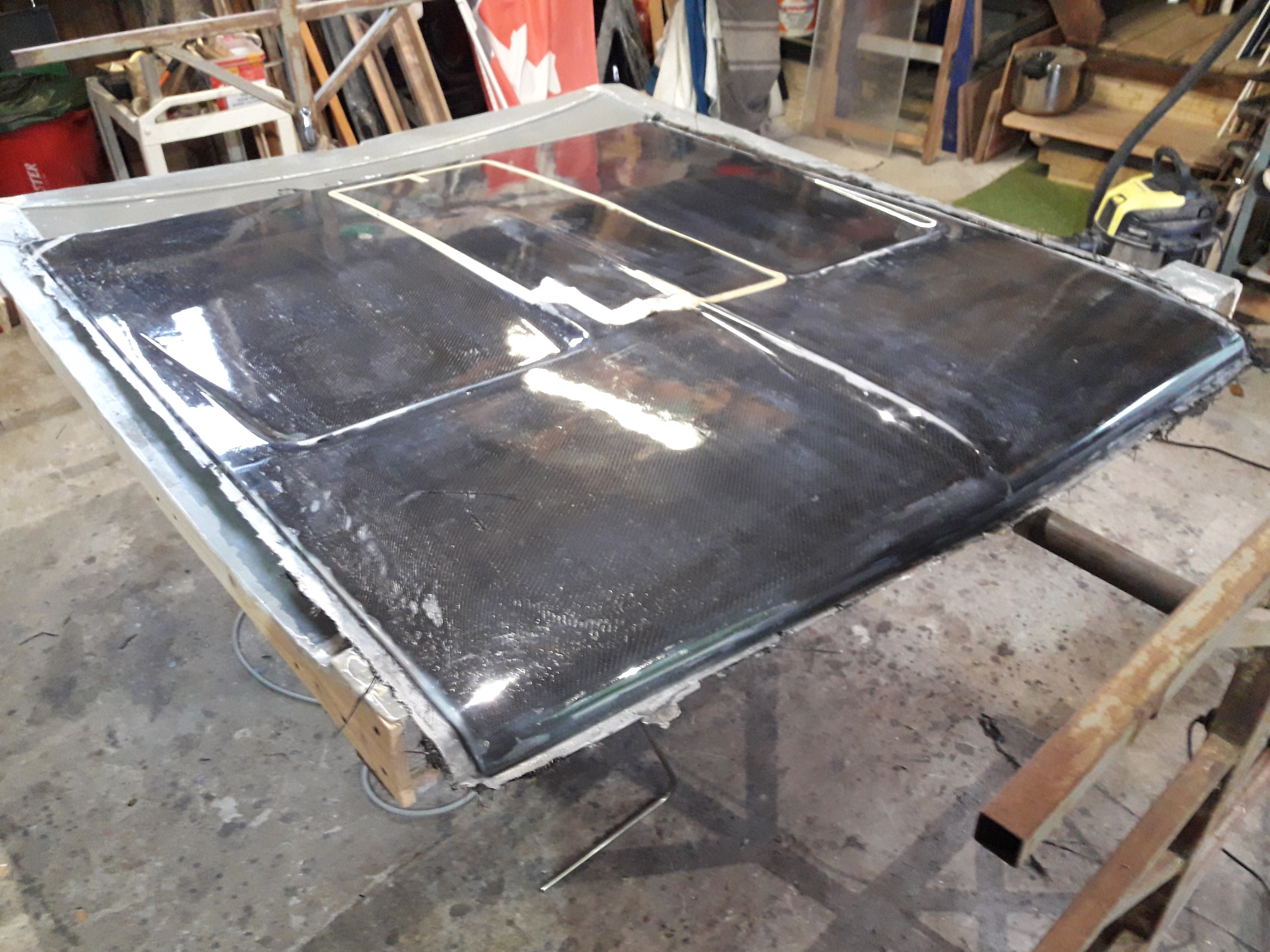

ça dépend ! :D En fait, ça dépend si c'est une repro exact d'un origine ou pour gagner du poids, mais en gros, un origine, c'est dans les 30 kilos. J'ai fait un de Chally, avec renfort interieur et grosse (très grosse) prise d'air, il est sorti à 16 kilos, sans les renforts, ça serait à 13-14kgs. Je viens d'en faire un en carbone, avec un trou béant au milieu, je suis à moins de 9 kilos.

En carbone, ce capot de Charger fais 8 kgs, et sera sur compas alu, ainsi que le crochet. Et le gains de poids n'était pas le but rechercher ! Mais on est pas non plus dans le même budget qu'avec de la fibre de verre/polyester.
