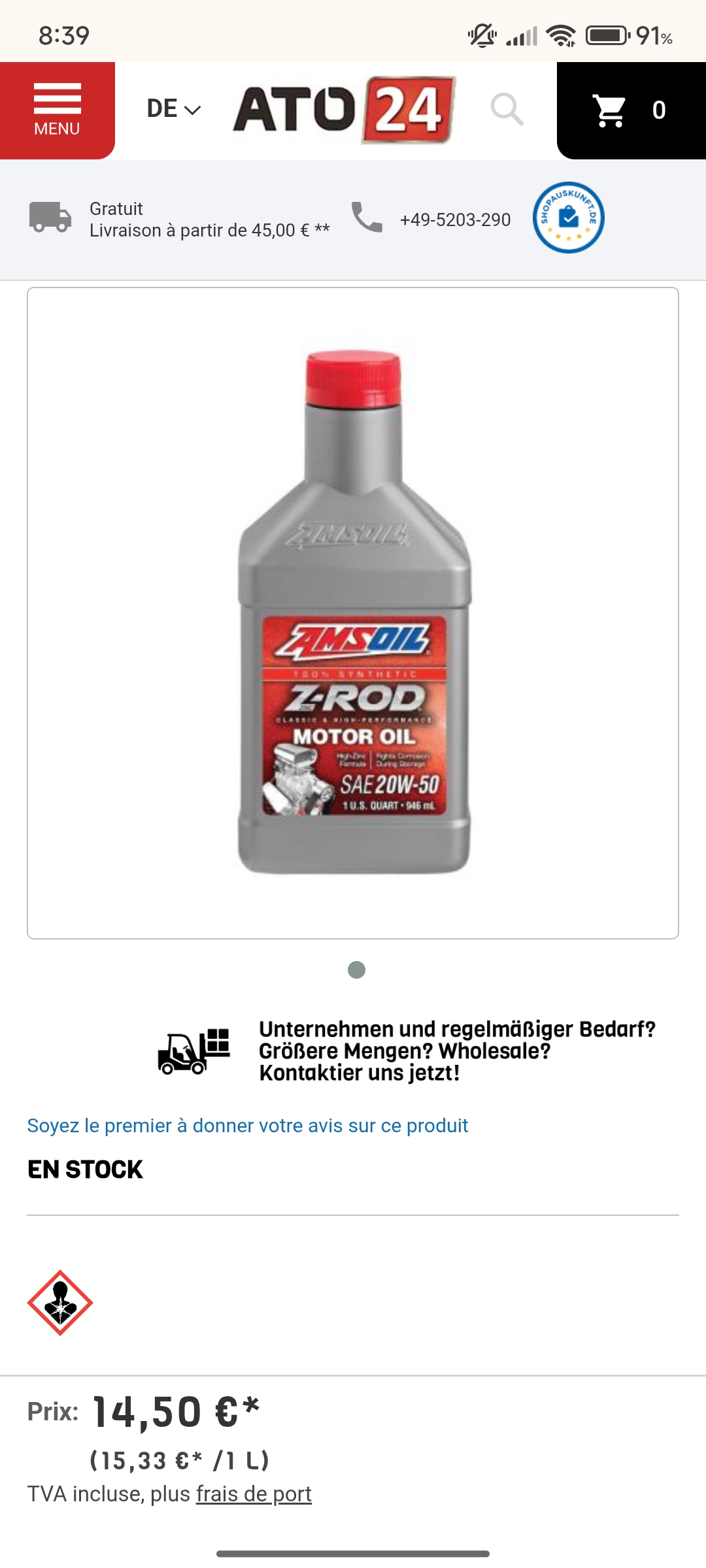

Personnellement, suite a de sérieux déboires avec de la pourtant réputée Motul 300V (il s'est avéré que la teneur en zinc sur les productions récentes de cette huile avait fortement diminuée...), j'ai suivi les conseils de Maitre Peter, et je ne roule plus qu'avec de l'Amsoil Z-Rod 20W50 synthèse...
Je la commande chez ATO24.de en Allemagne... Ca vaut un quart de couille le bidon (14.50 le bidon de 0.960L) :shock: mais a voir si y'a pas des réduc' par quantité...Je prends tous mes fluides chez eux, le port est gratuit arrivé a 200 balles, je crois...
Groupez vous entre potes pour vos TF727, huile de rodage, huile moteur, huile de pont, additif, etc...
L'Amsoil Z-Rod me permet de prendre 7200rpm sereinement...Aprés, y'a d'autres gammes...Mais assurez vous de la teneur en zinc.

Il me semble que ATO24 n'offre plus les frais de port depuis notre commande commune délirante de 2024... ils ont perdu beaucoup trop d'oseille ! :D

max a écrit : 02 déc. 2025, 08:17 Il me semble que ATO24 n'offre plus les frais de port depuis notre commande commune délirante de 2024... ils ont perdu beaucoup trop d'oseille ! :D
Ha merde !! J'ai pas passé de commande chez eux depuis un moment... :geek:

Merci je file voir ce site :clap:
Stf13500
Messages : 164
Re: Cuda 72 huile moteur
Message par Stf13500 »
:arrow:

C'est bien ça.

Je confirme !! Très bon produit...
