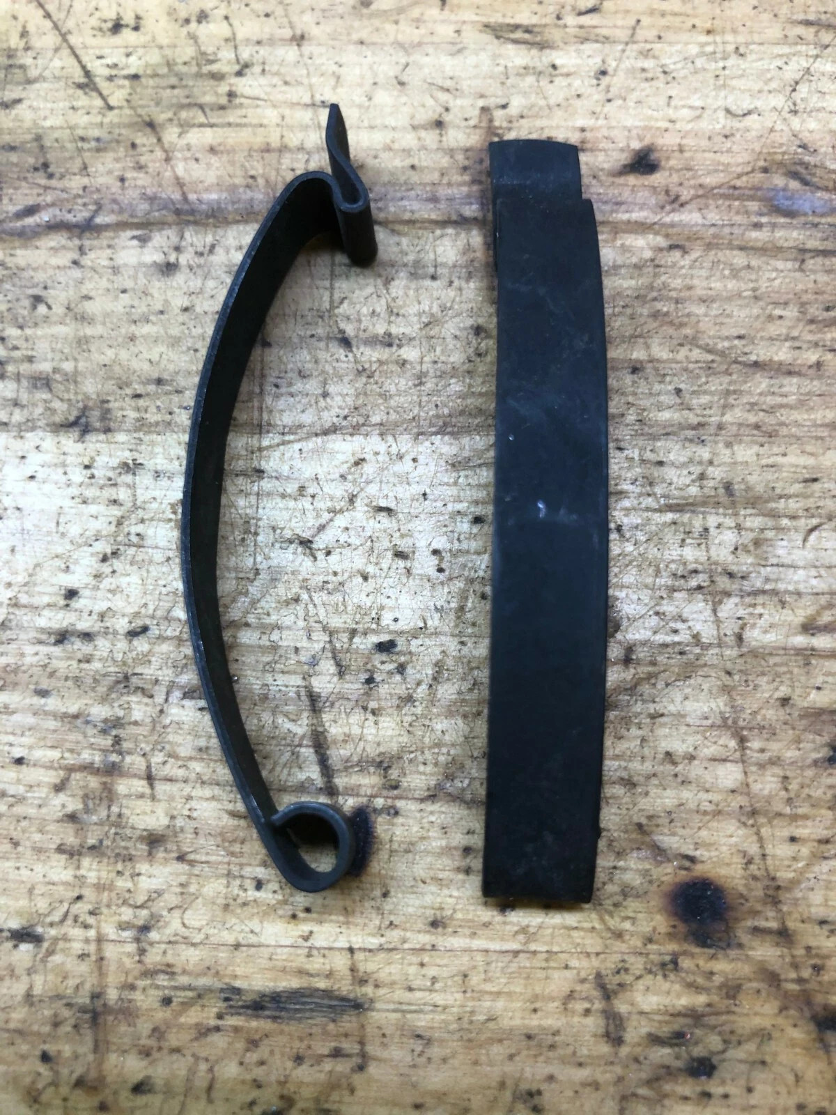

Donc est ce que par hasard quelqu'un a un ou une paire de clamps ? Voir photo (y'en a aux USA mais si je peux trouver ici ...). Ce sont les mêmes sur les 6 cylindres et les V8 (mais pas sur tous les allumeurs).

Je dois bien avoir un allumeur de slant six en rab, je peux en envoyer un

Merci, On passe en MP
