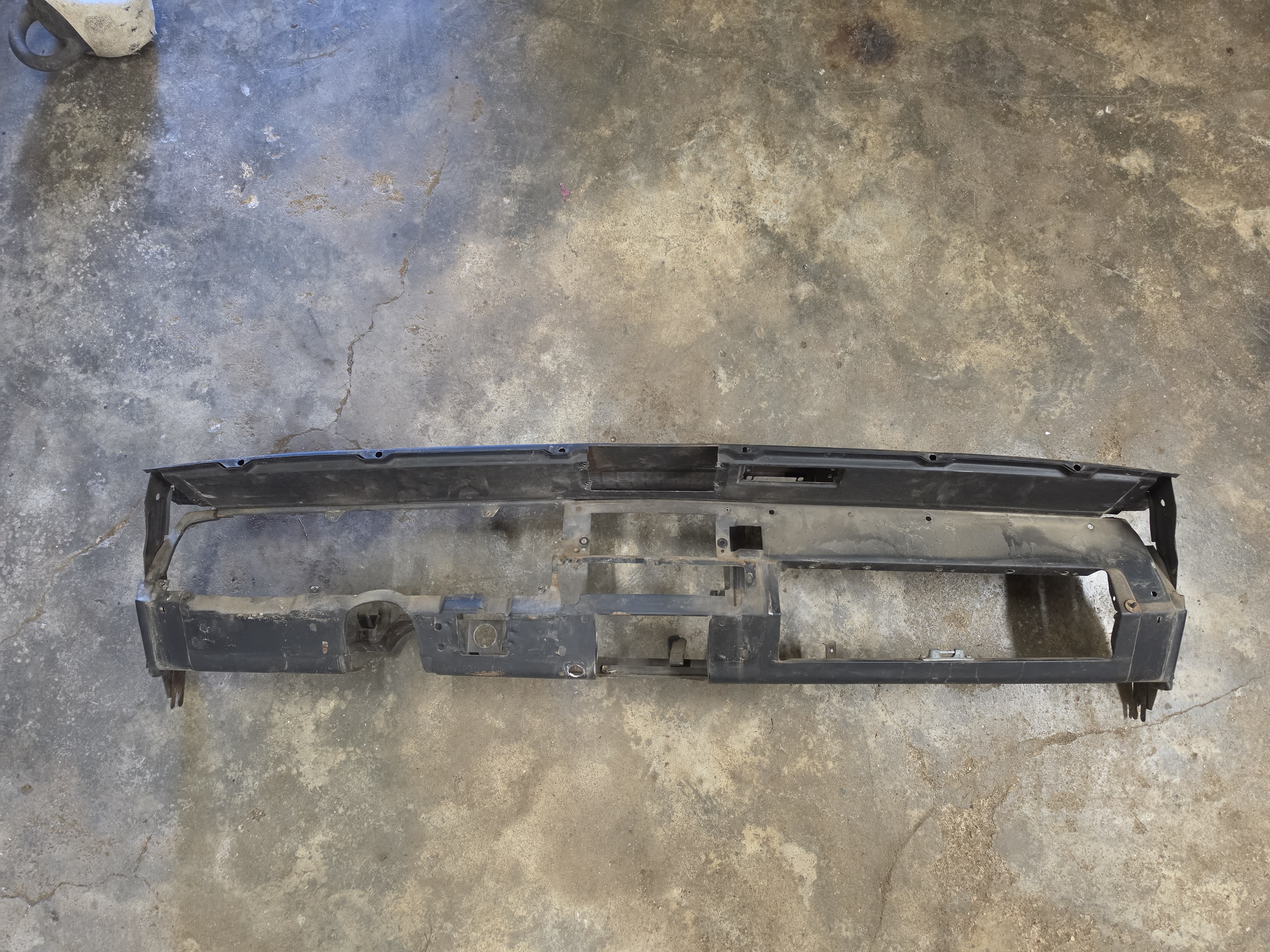

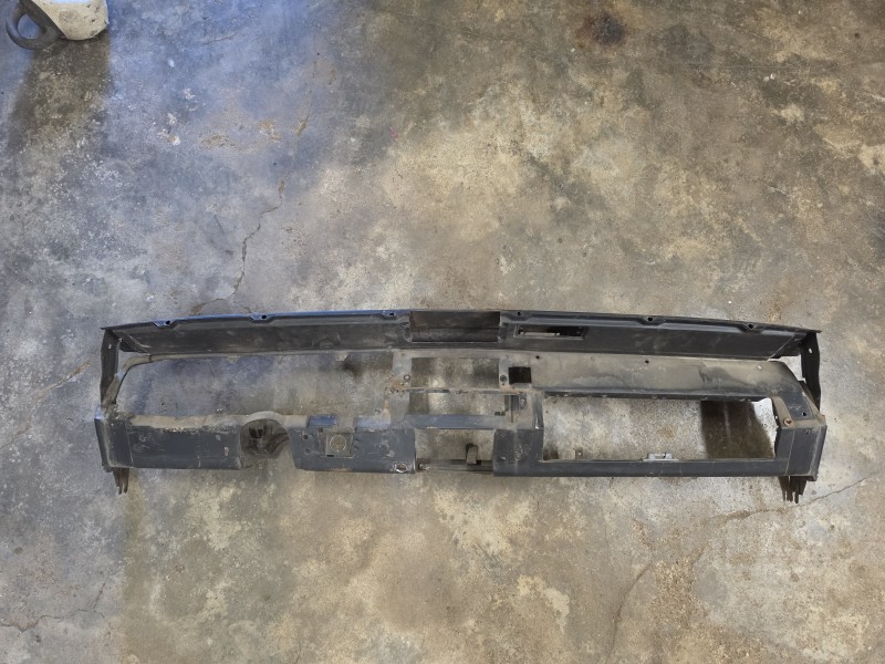

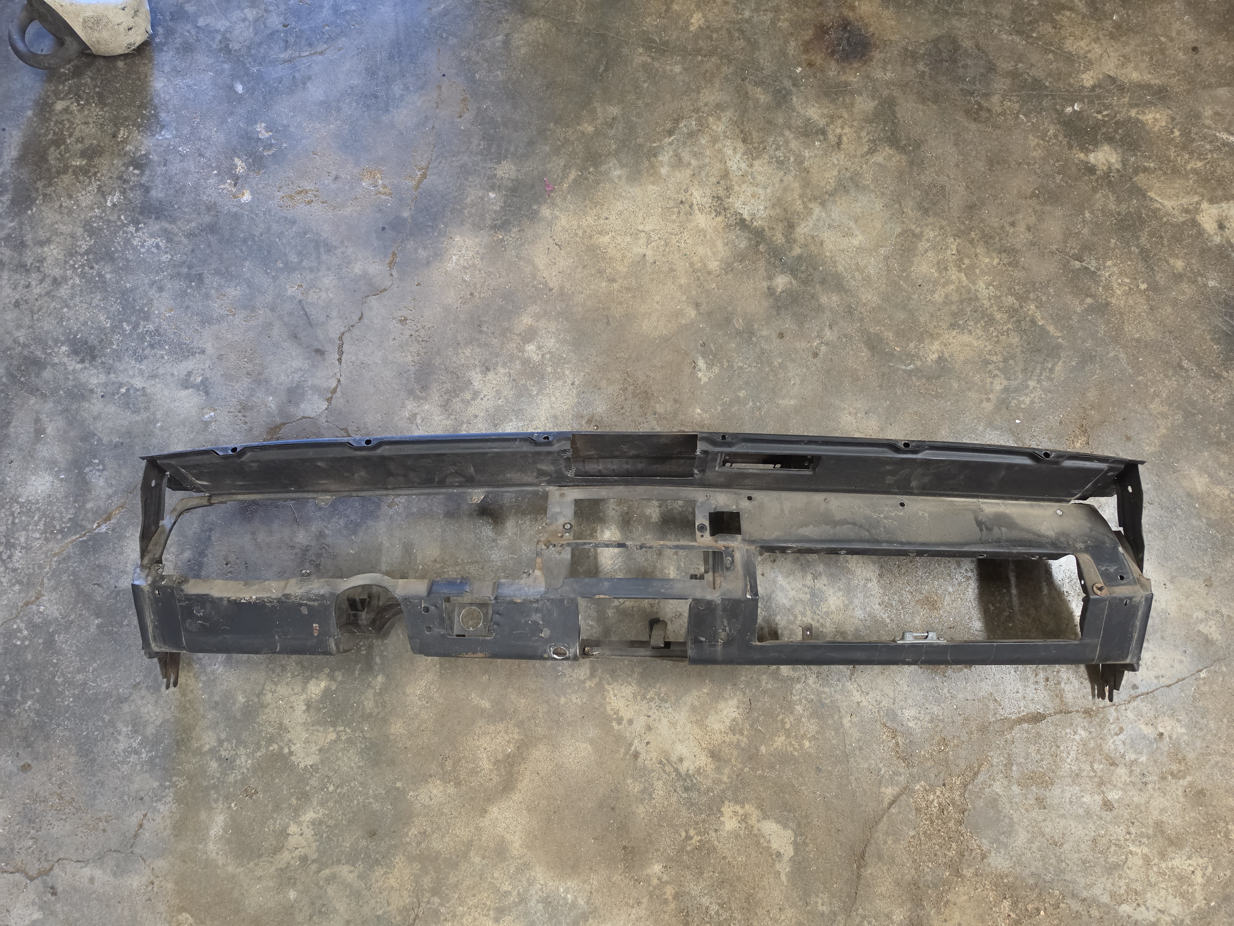

Démontage du tableau de bord, heureusement que j'ai un faisceau neuf parce que celui fais un peu la gueule...
Reste a trouver comment on le remet en état, sûrement sablage+ epoxy.

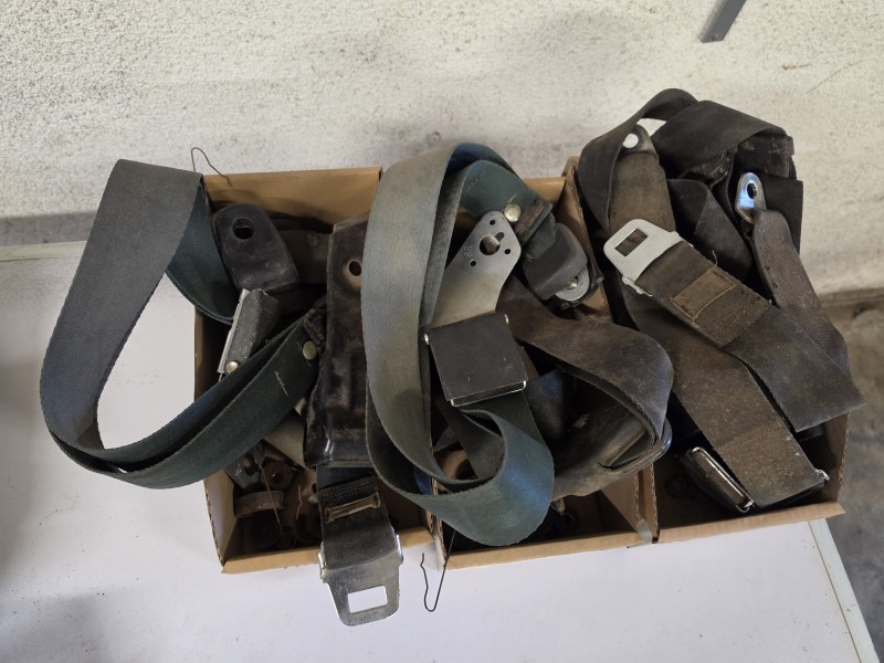

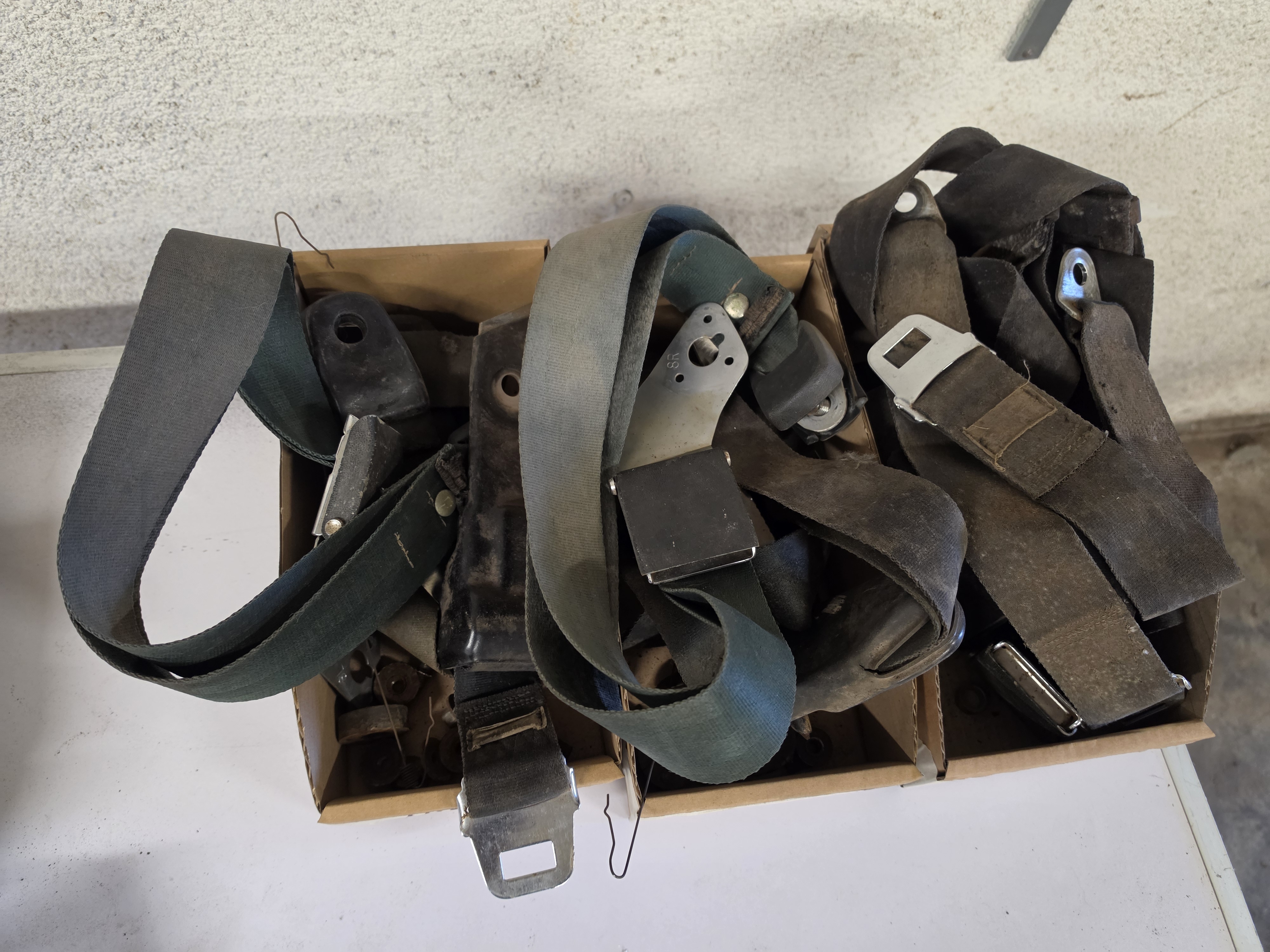

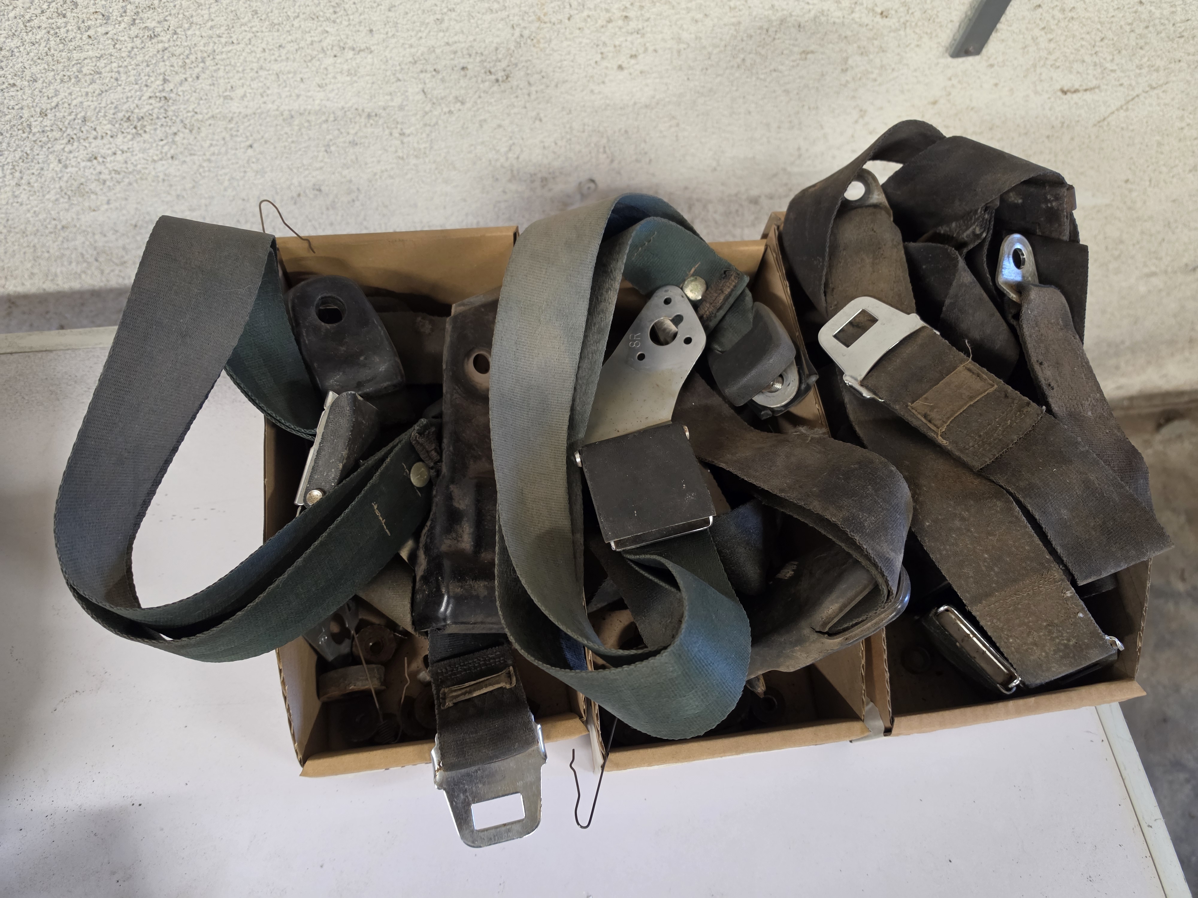

Et job en cours, nettoyage des ceintures de sécurité pour enlever le moisie et la crasse
Plus je regarde mes boîtes de pièces démonté, plus je me demande dans quel chantier je me suis lancé 8-)
Vivement qu'on commence a remonter des bouts :roll:

Conseil après nettoyage des ceintures, tu peux les reteinter avec de la teinture pour vêtements, car tu vas je pense vite constater qu'elles sont un peu blanchies par le temps :wink:

Alors, sur les photos c'est principalement la quantité de crasse :lol:
A la base je voulais faire a la main et on va sortir le Karcher et finir la main ;)
