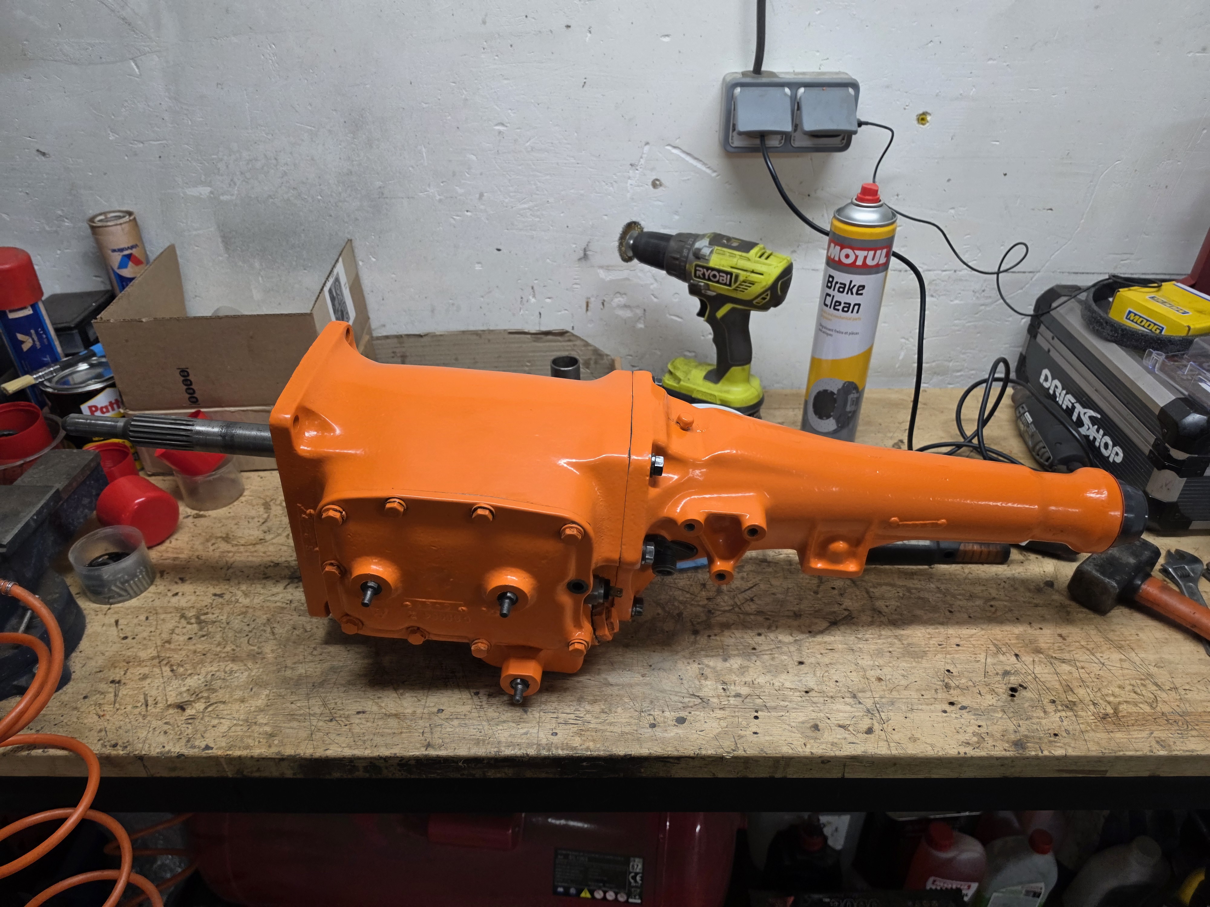

Dans les péripéties du jour:
1. Le moteur a démarrer :clap:
2. Le volant moteur n'est pas le bon (10"5 pour une cloche d'embrayage de 11")
3. Le démarreur fais un câlin au collecteur (Un bon massage et ils seront amis)
4. J'ai une A833 18 Spline :o
5. J'ai aucune piece pour la boîte en 18 spline car je pensais que c'etais une 23, l'ancien proprio aussi visiblement... :shock:
Bon, le plus chiant dans tous ca c'est la boîte.
Avec la voiture j'avais un kit butée hydraulique et embrayage + volant moteur. Chouette, de l'argent en moins a dépenser ! Sauf que tous est pour une A833 en 23 spline...
Donc maintenant pas le choix, faut un kit embrayage et autant faire le volant moteur, aucune idée de l'âge de l'ancien...
Le kit hydraulique je me suis dis cool, ca va faciliter la conduite. Sauf que vu le prix pour avoir le bon, on va peut etre rester sur la Z bar d'origine.
Donc si jamais quelqu'un veut un kit embrayage + butée hydraulique pour une A833 23 Spline, j'ai :lol:
Mais j'ai peur que ca va pas etre évident a revendre en Europe... J'ai deja une admission en plus sur les bras :think:

Pour le démarreur, un démarreur de Dodge Dakota 1998 en 5.9L et c'est parfait, c'est un "mini-starter" d'usine.
Ça se trouve sur Rockauto pour peau d'balle.
Le volant moteur sur nos chignoles c'est un bout de fonte, pas de bi-masse, donc pas de problème à le réutiliser, au pire un surfaçage si état de surface moyen ou bleui. Aucune nécessité de mettre un neuf si les rivets de l'embrayage n'ont pas creusé des gorges de 3mm dedans !
Vérifie surtout le diamètre de la pièce qui retient le roulement d'entrée de boite (et le diamètre extérieur du roulement) si ça tombe ton kit 23 spline est compatible avec ta boîte 18.
Ce qui change énormément le feeling de pédale d'embrayage c'est le type de mécanisme, le Borg&Beck (3 leviers, type origine) nécessite plus d'effort à la pédale, un petit peu compensé par le ressort "over-center". Les mécanismes à diaphragme (type Valeo moderne) sont beaucoup plus souples à la pédale, bien qu'ayant une pression de contact plus élevée (et ont beaucoup moins tendance à exploser en morceaux lors de lâchers d'embrayage un peu brusques à haut régime...).
Mets ton kit butée hydraulique en annonce, ça peut toujours intéresser quelqu'un qui convertit une Mopar boitoto en 4 speed, ou quelqu'un qui fait du dragster (en Mopar boîte méca en Europe effectivement c'est pas tout le monde, mais ça peut arriver...)

On a regarder les tripailles de la boite est tous semble OK. On va faire les roulements et syncro puis c'est répartis pour un tour !
Le bon embrayage est arriver (avec son volant moteur) et manque plus que quelques pieces pour remonter la Z bar. On passera peut etre en hydraulique un jour mais ca sera pour plus tard...
Sinon le tableau de bord est quasi fini, reste a monter le faisceau et essayer de tester que tous marche !
Donc prochain étape, faisceau tableau de bord, finir de démonter la boîte de vitesse et espérer que la voiture revienne un jour :shock:

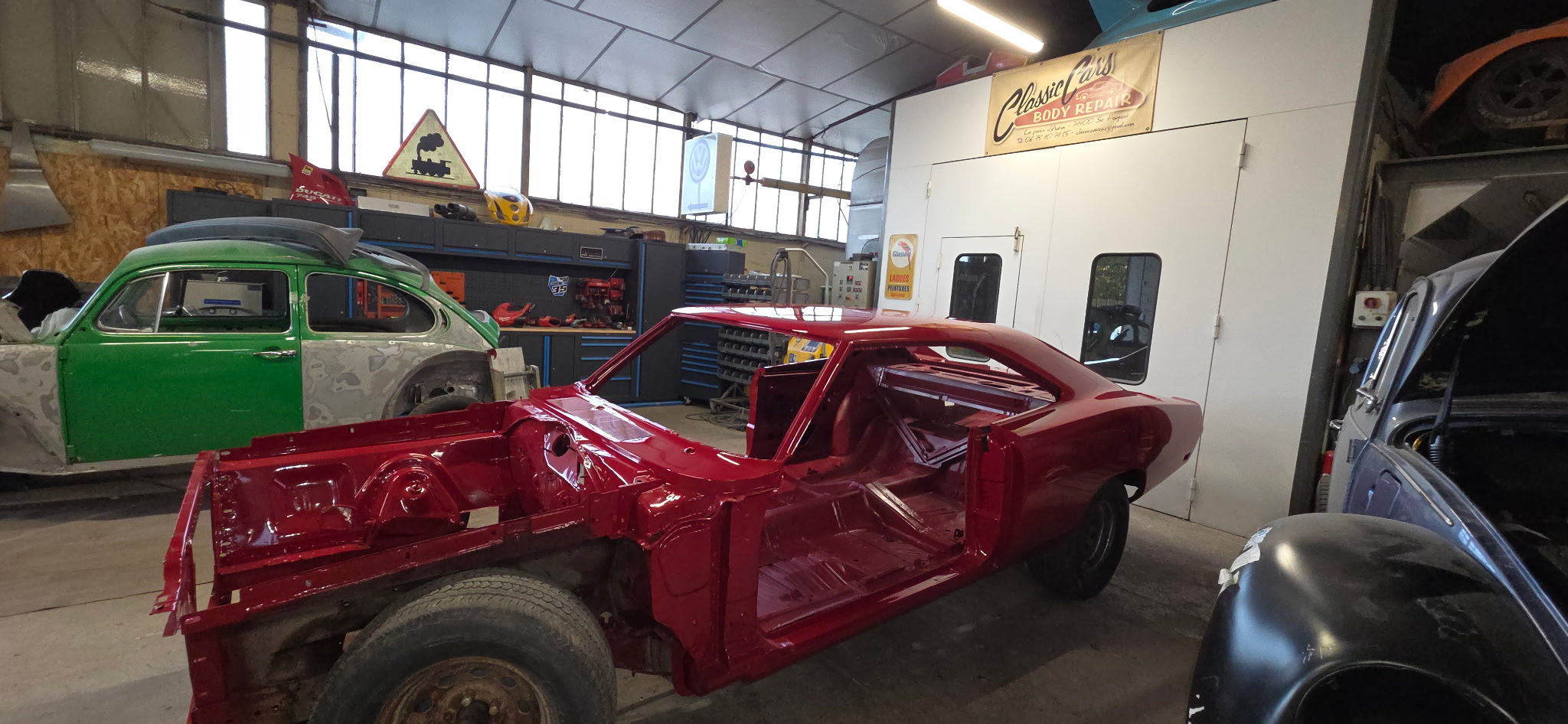

Le grand jour arrive, la voiture est quasiment finis et plus qu'une histoire de jour avant de la récupérer et commencer a remettre les bouts dessus.
Bon, je re-découvre des pièces et je me gratte la tête: "J'ai vraiment démonter ca moi ?"
Mais chaque choses en sont temps :lol:
La boîte de vitesse est remonté manque plus qu'une pièce qui doit bientôt arriver. Ca fait plaisir de ne plus voir la crasse dessus !

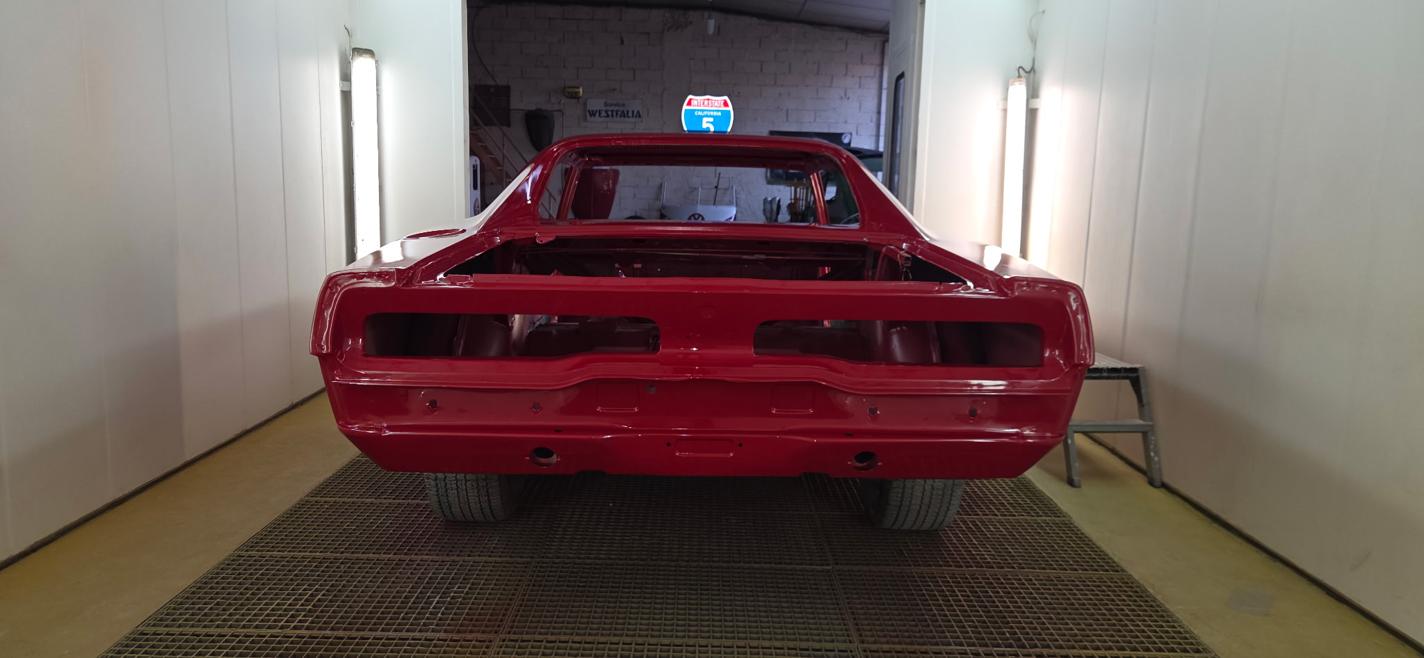

Encore deux trois finitions et on peut commencer a remonter !
