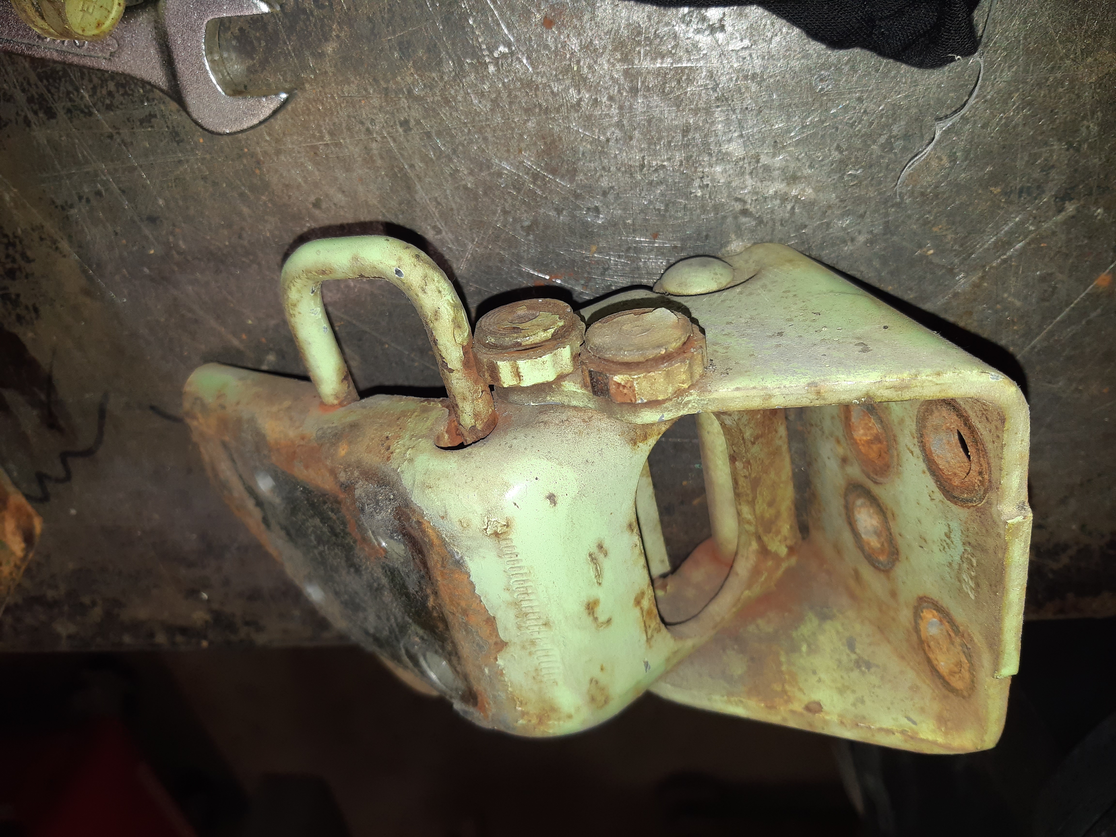

Entre temps , remise en état des charnières de la porte passager .
20231214_171835.jpg [ 4.67 Mio | Vu 11461 fois ]
20231217_163654.jpg [ 5.49 Mio | Vu 11461 fois ]
Fabrication de nouvelles bagues
20231223_105326.jpg [ 5.23 Mio | Vu 11461 fois ]
et voilà .
20231223_113501.jpg [ 3.9 Mio | Vu 11461 fois ]

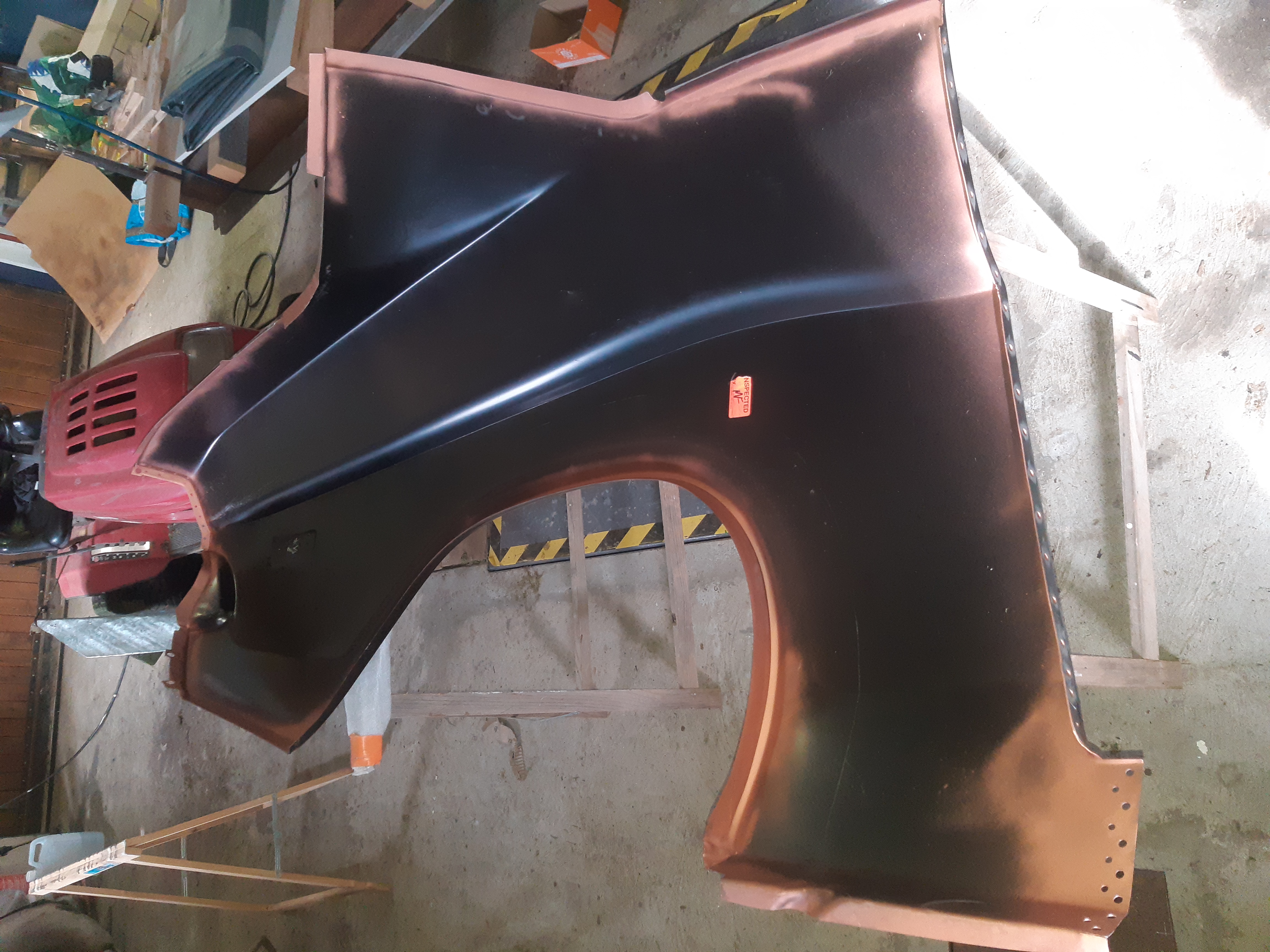

Préparation de l'aile en vue de sa mise en place ...
20240512_180542.jpg [ 4.59 Mio | Vu 11447 fois ]

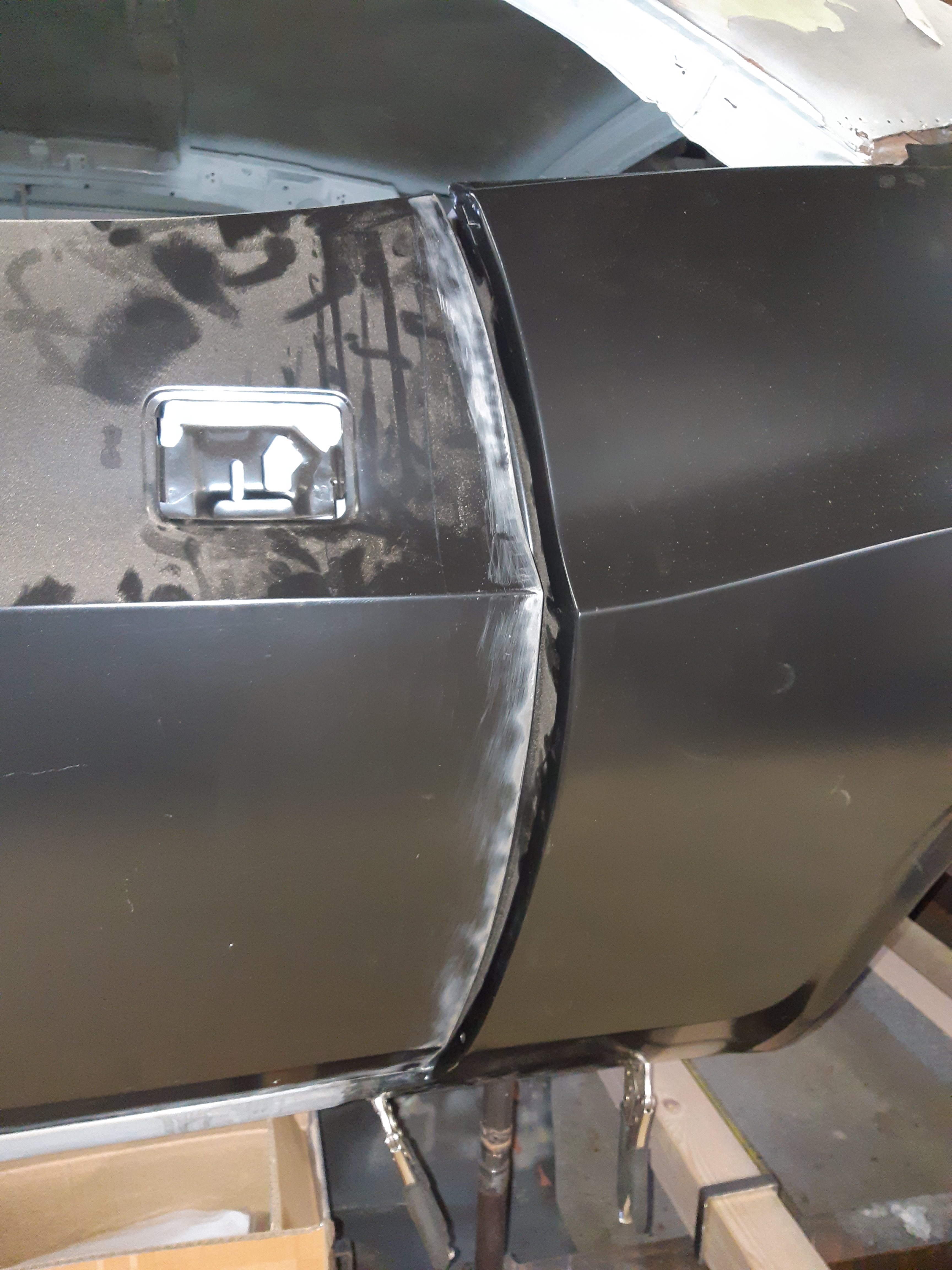

Et le moment tant attendu et redouté après des dizaines et des dizaines de mises en place à blanc ...la soudure de l'aile ! je raconte pas le stress ! :shock:
20240612_150004.jpg [ 3.63 Mio | Vu 11447 fois ]
20240613_154952.jpg [ 3.97 Mio | Vu 11447 fois ]
MessagePosté: Jeu Sep 12, 2024 10:41 am
Messages: 191
20240616_101603.jpg [ 3.59 Mio | Vu 11447 fois ]
20240616_101637.jpg [ 4.77 Mio | Vu 11447 fois ]
Bon , après une séquence plutôt intense , je suis assez satisfait du boulôt ...
20240520_170152.jpg [ 3.97 Mio | Vu 11447 fois ]
Reste a partir a la chasse aux défauts , histoire de voir ce qui a bougé ! :mrgreen:
A suivre ...
