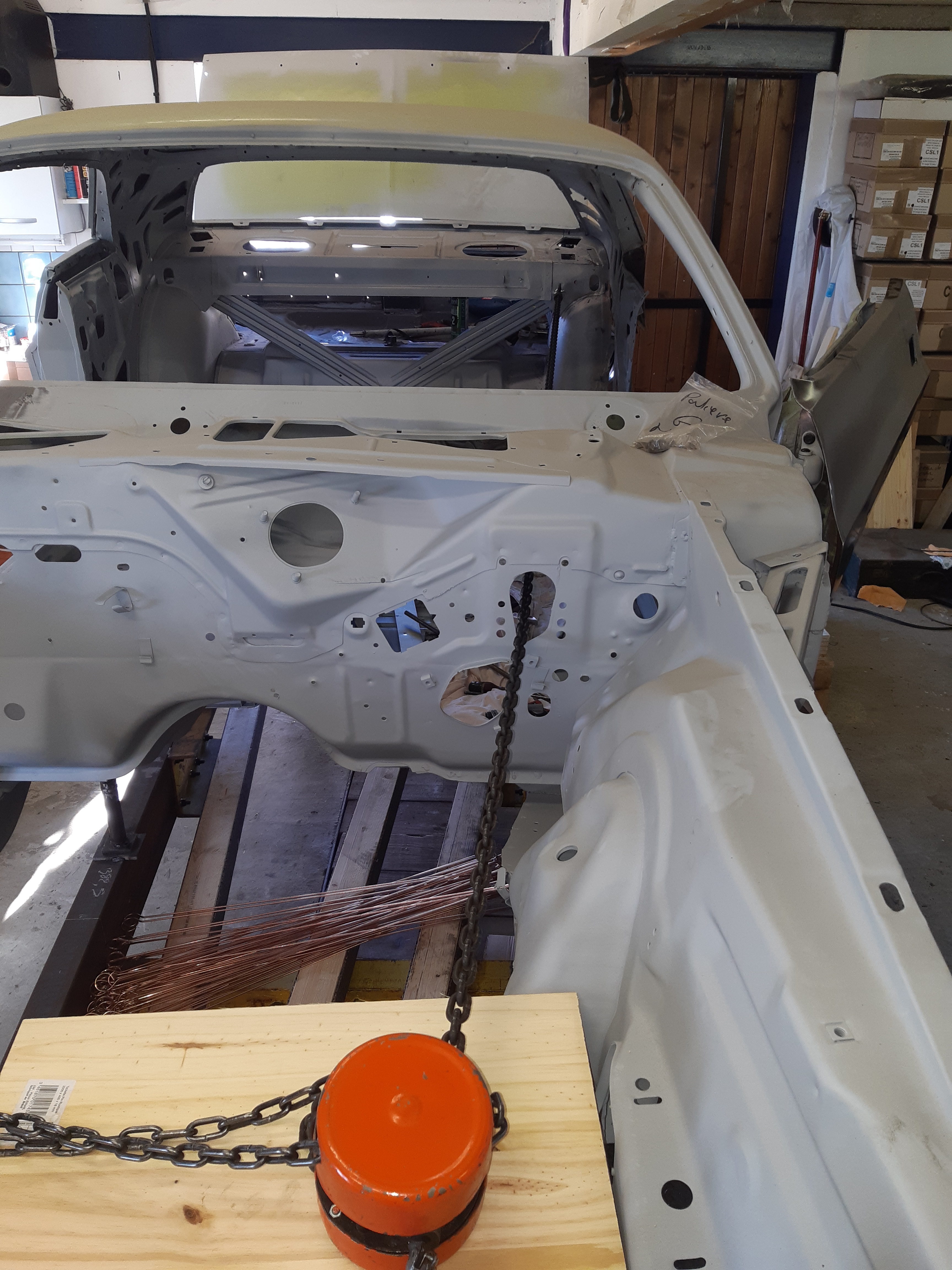

Bonjour à tous ! de retour pour une mise à jour du sujet , histoire de le faire vivre ....
il y a eu quelques avancées depuis la derniere fois.

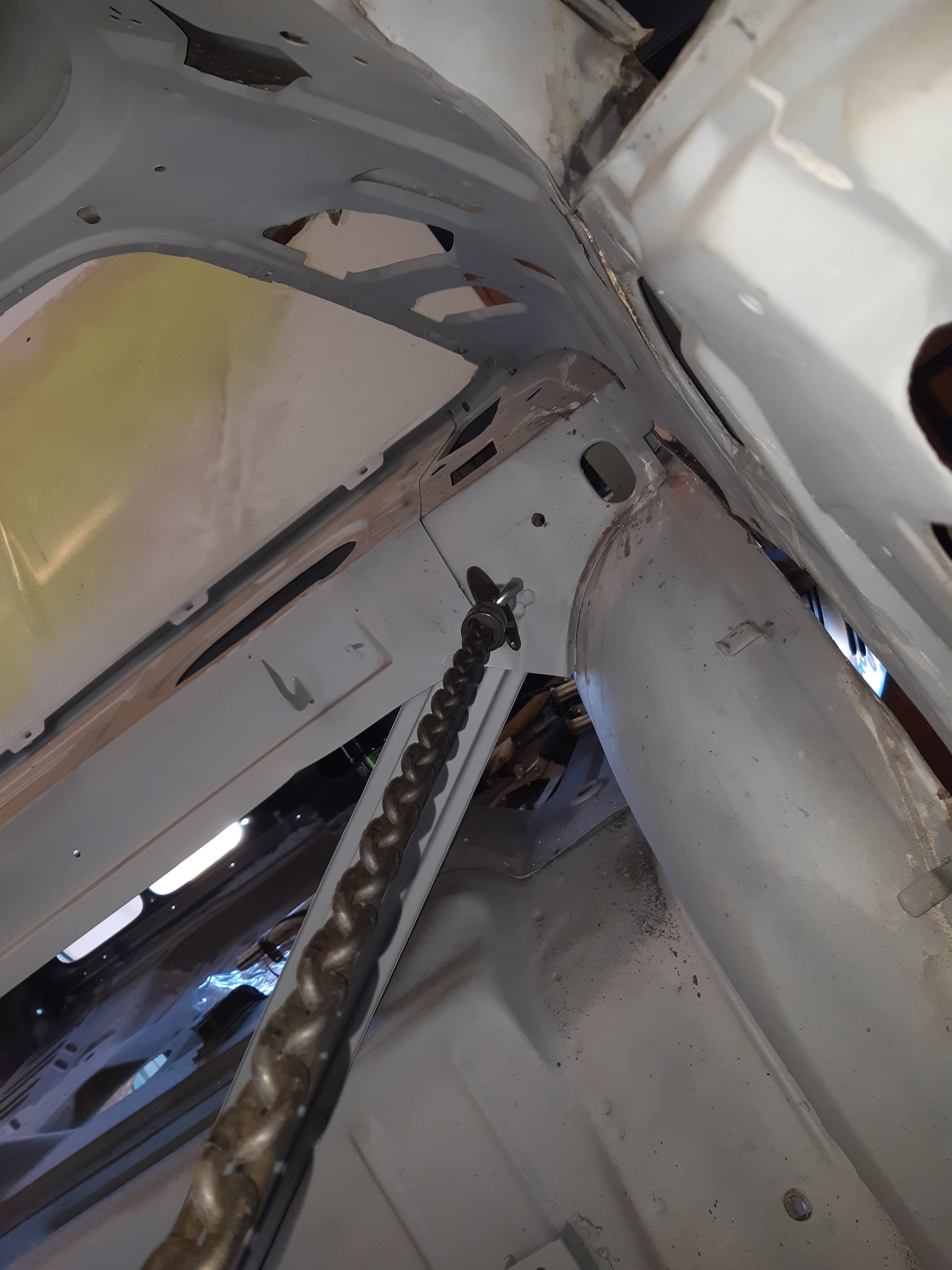

Redressage de la "traverse arrière" (si quelqu'un a le vrai nom , je prends ! :D )
Mise en place d'un anneau et traction au palan ...
puis reprise des points de soudures ... c'est plutôt archaïque ...mais ca marche :D
puis mise en place et soudure de l'intérieur de l'aile arrière
A suivre ...

olga a écrit : Redressage de la "traverse arrière" (si quelqu'un a le vrai nom , je prends ! :D )
Bonjour Olga
Je serai plutôt pour l'appeler aussi "traverse arrière".
Mais comment cette pièce peut elle être tordue? Pourrie et rouillée oui, mais tordue? :think:

Message par olga »
Bonjour Olga
Salut
C'est une caisse qui , dans son histoire ,a été cartonné sur l'arrière gauche.

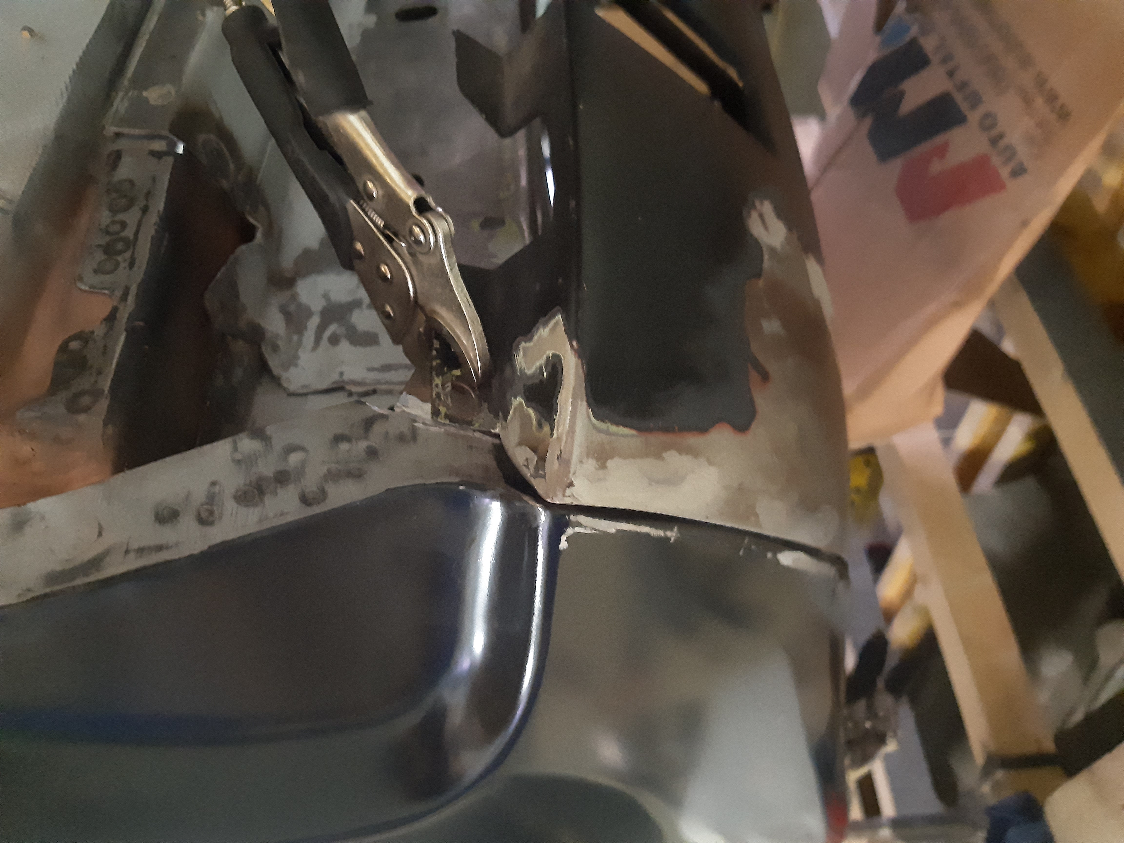

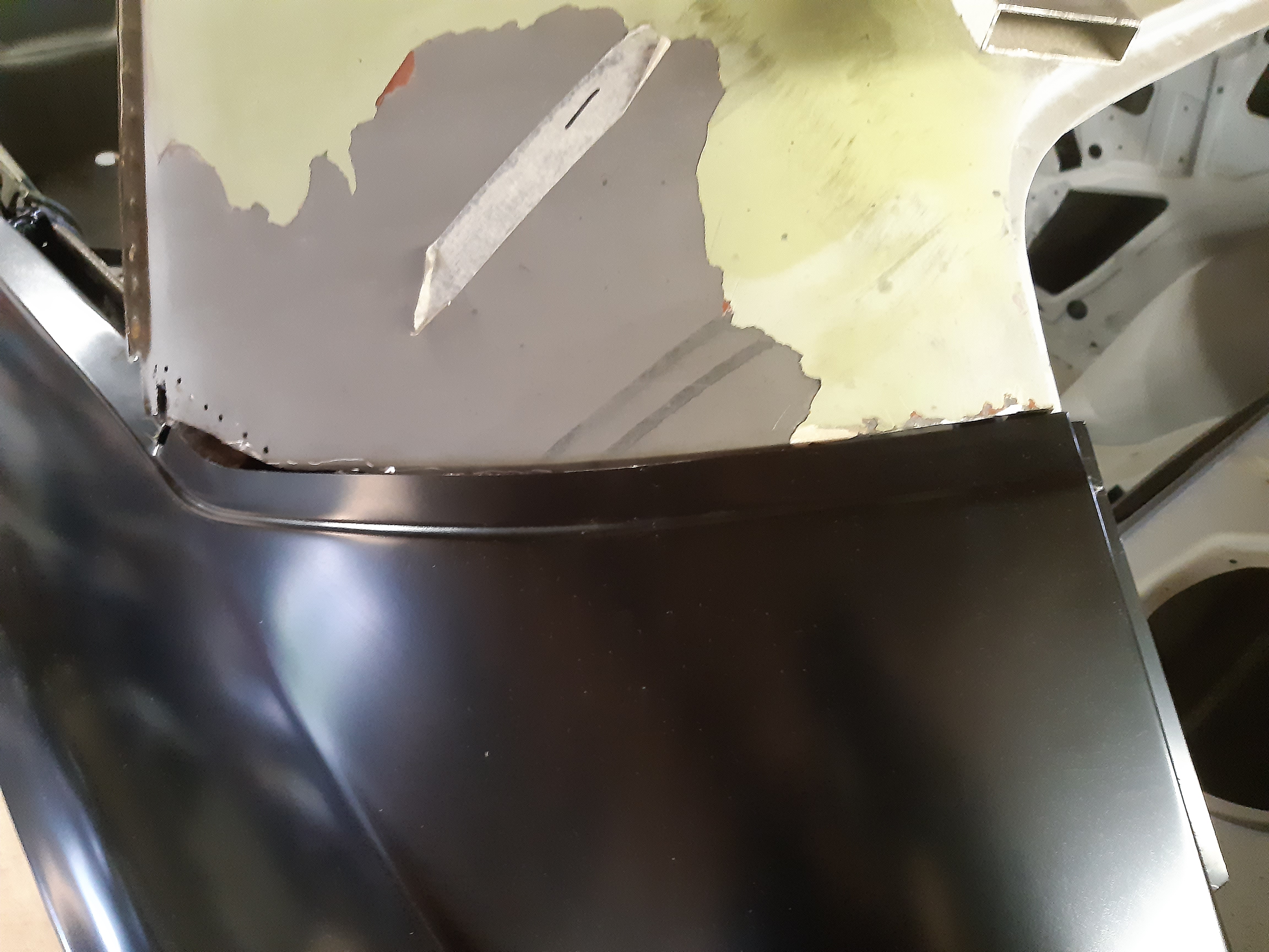

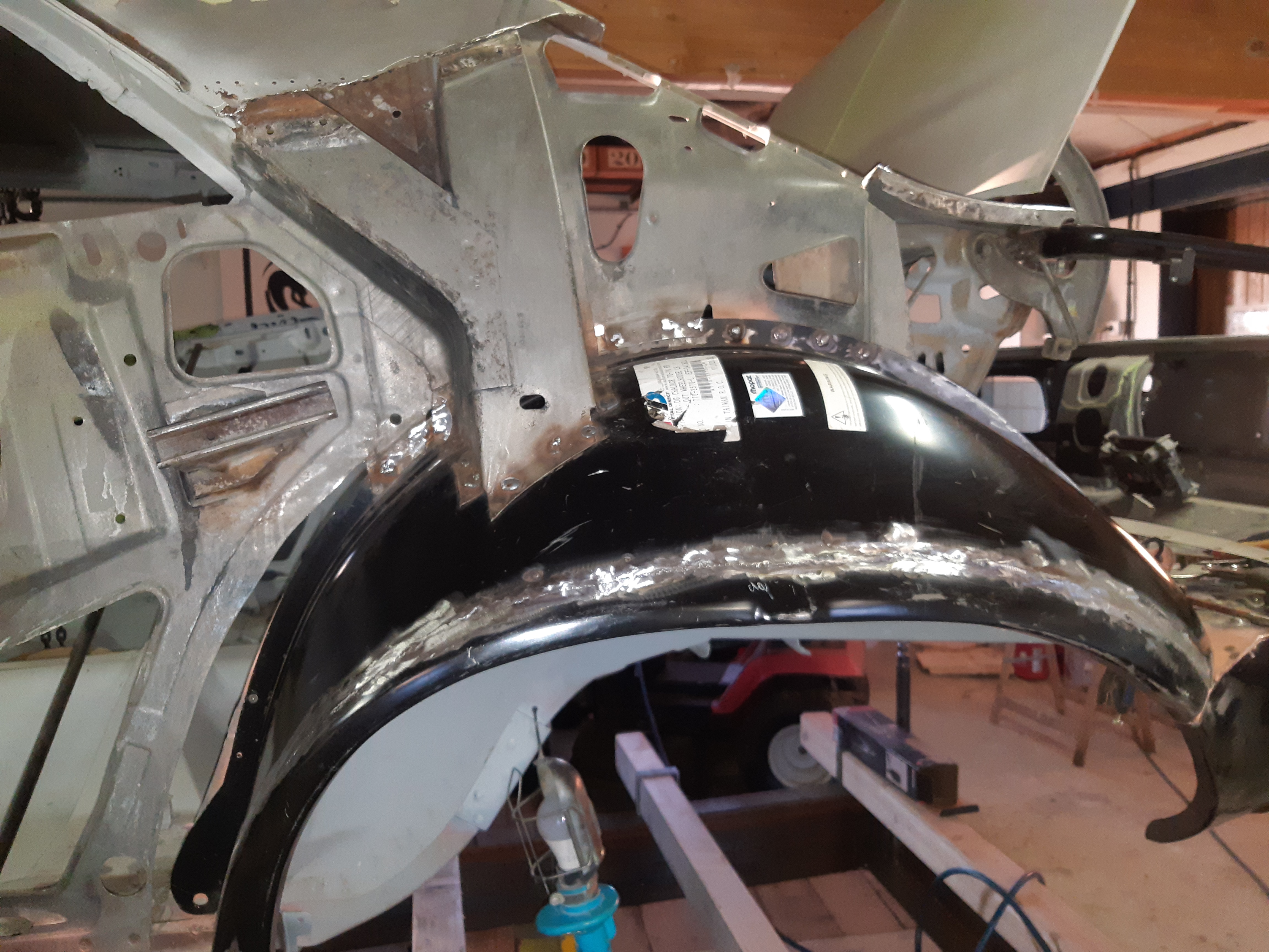

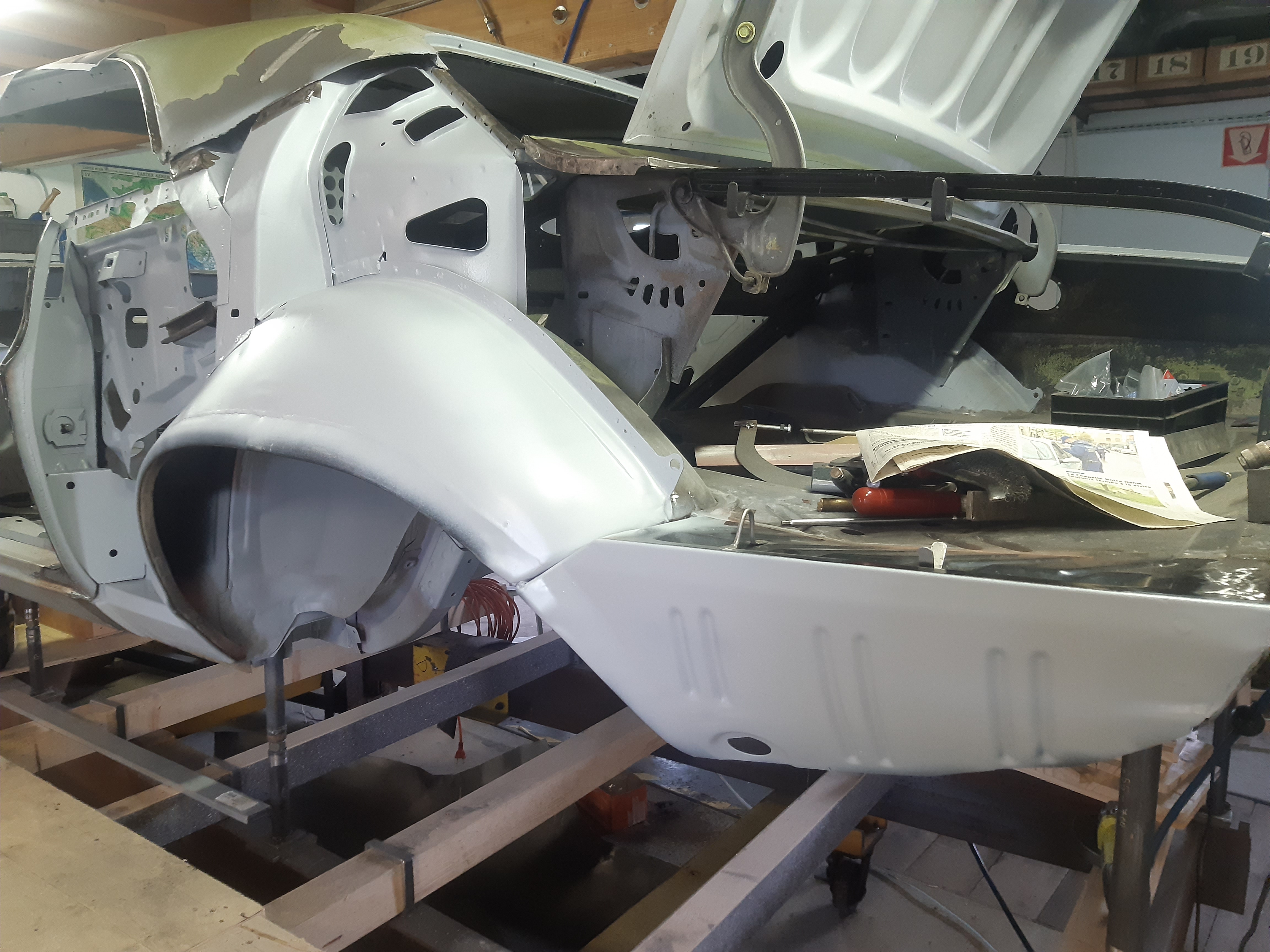

Puis présentation de l'aile arrière ...
Y'a du boulot d'alignement ! :? l'angoisse !

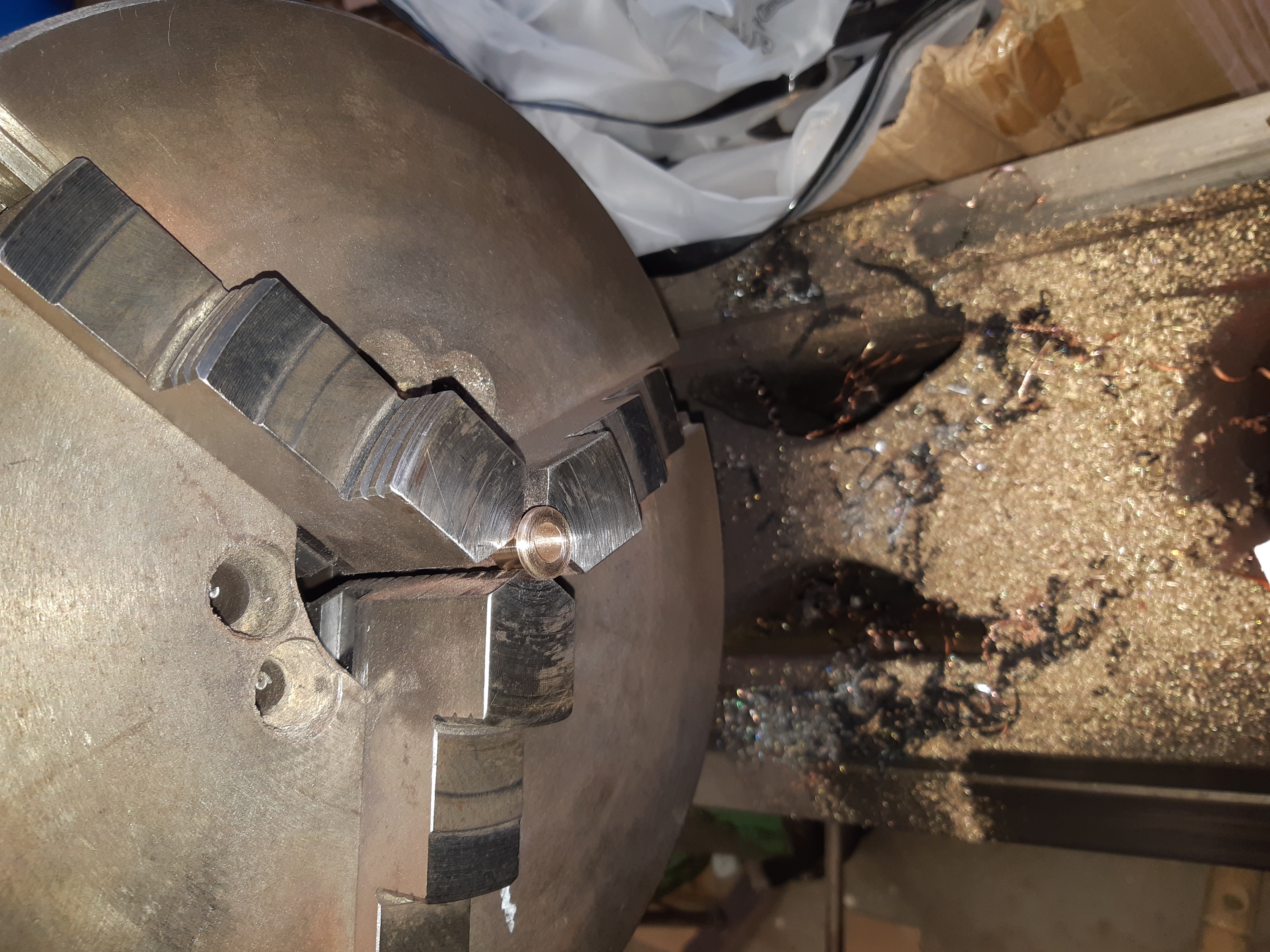

Entre temps , remise en état des charnières de la porte passager .
Fabrication de nouvelles bagues
et voilà .

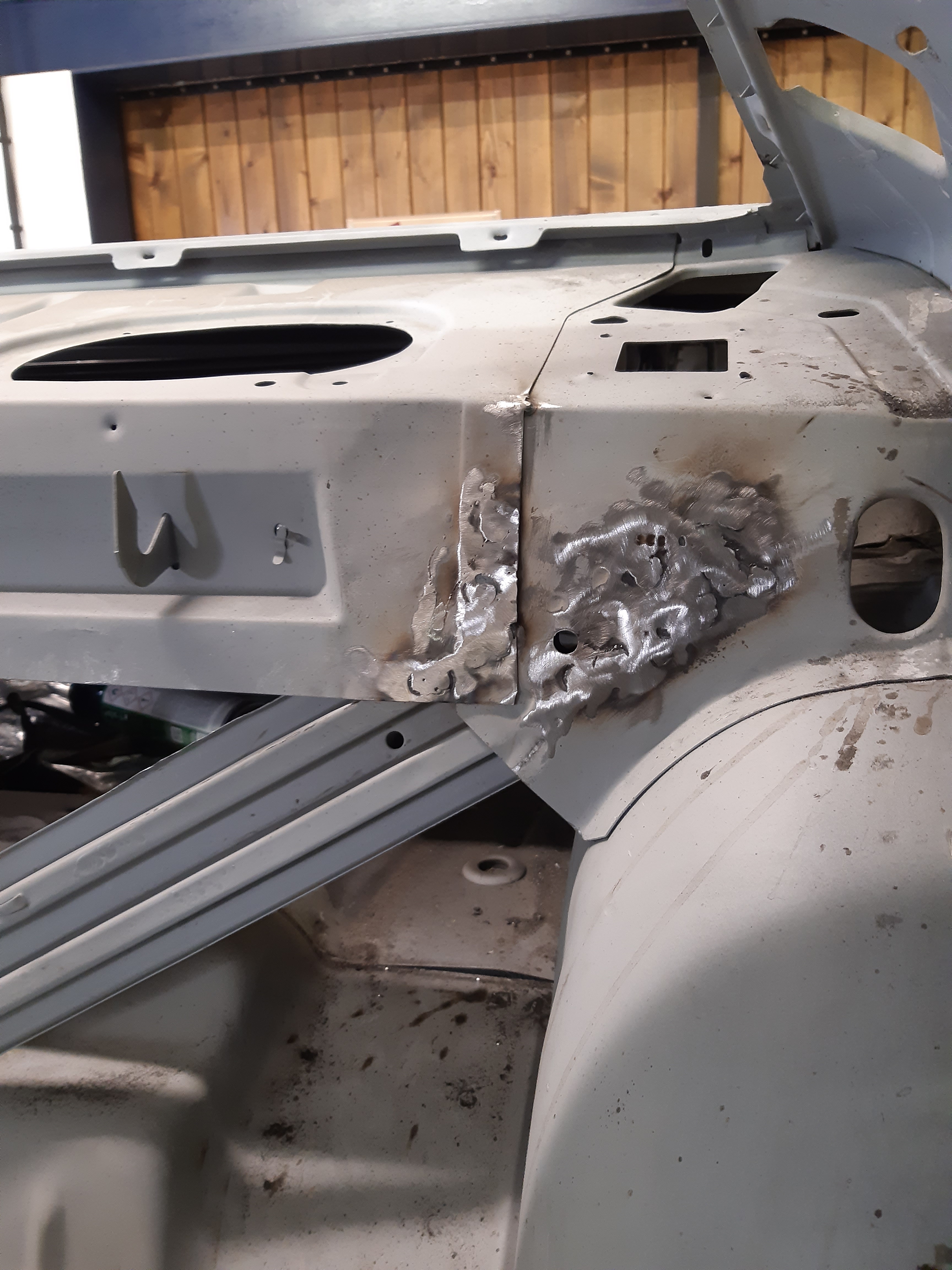

Après des heures d'ajustement , j'approche du but :)
Puis je me lance ! soudure du passage de roue

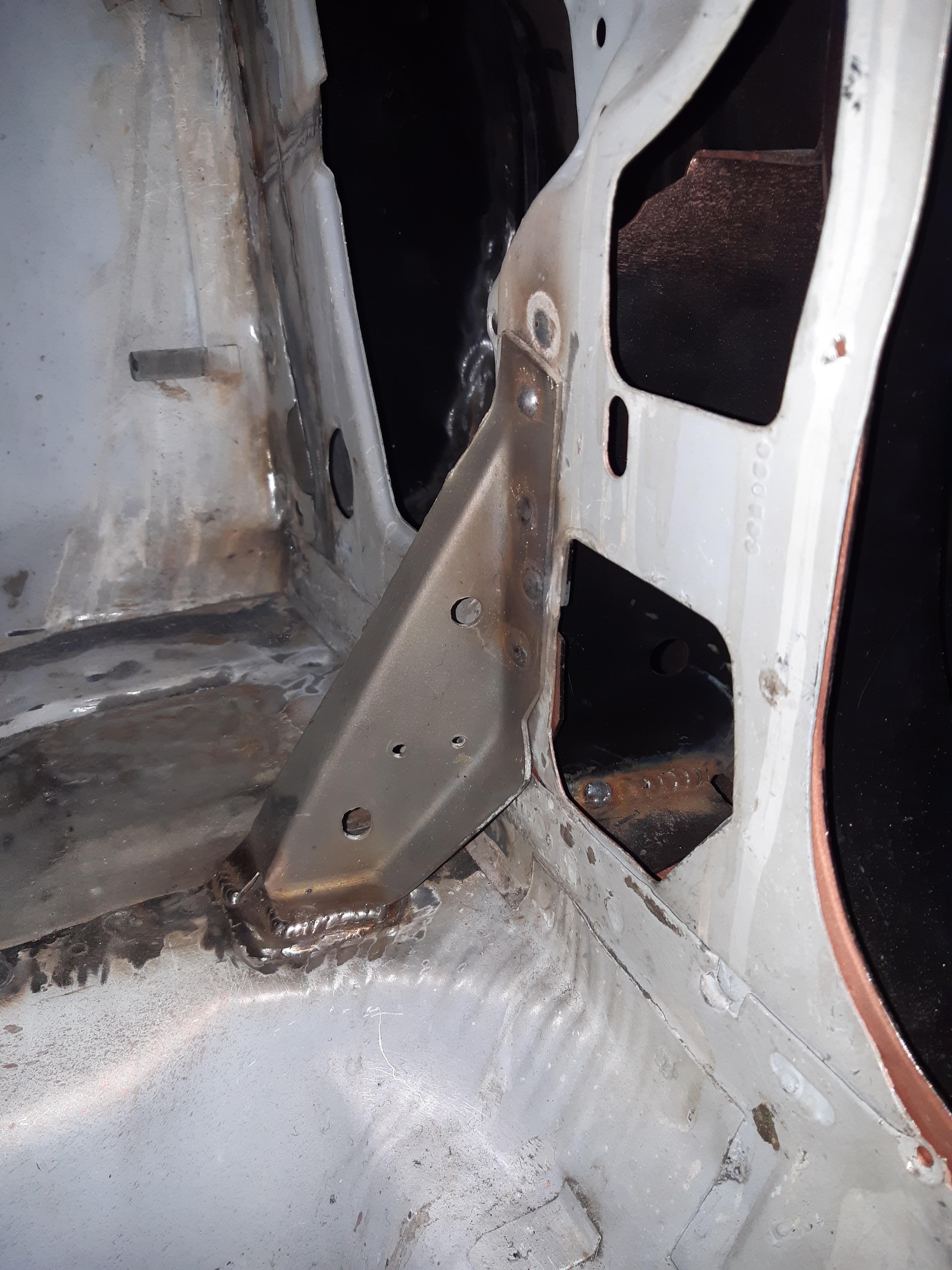

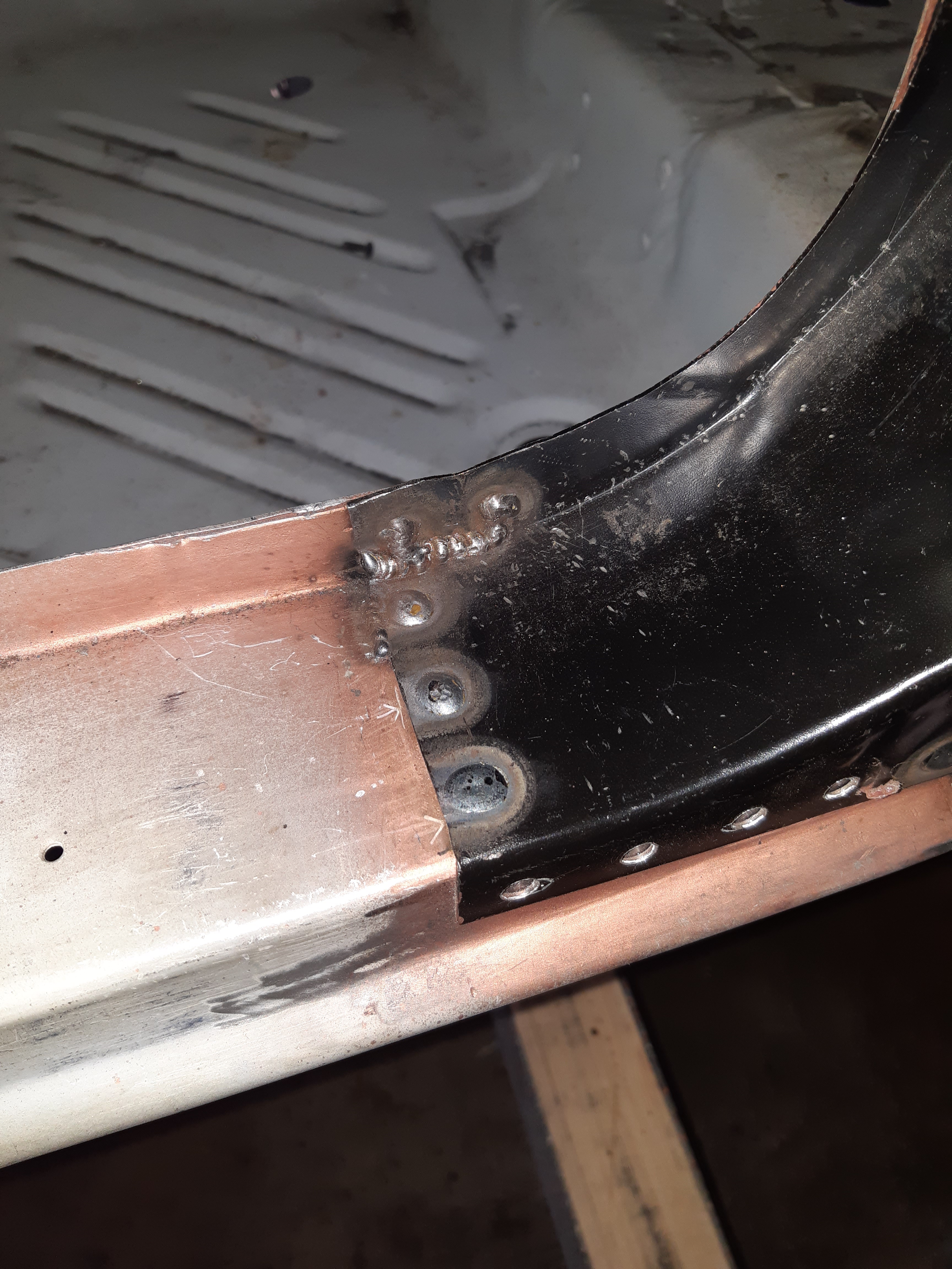

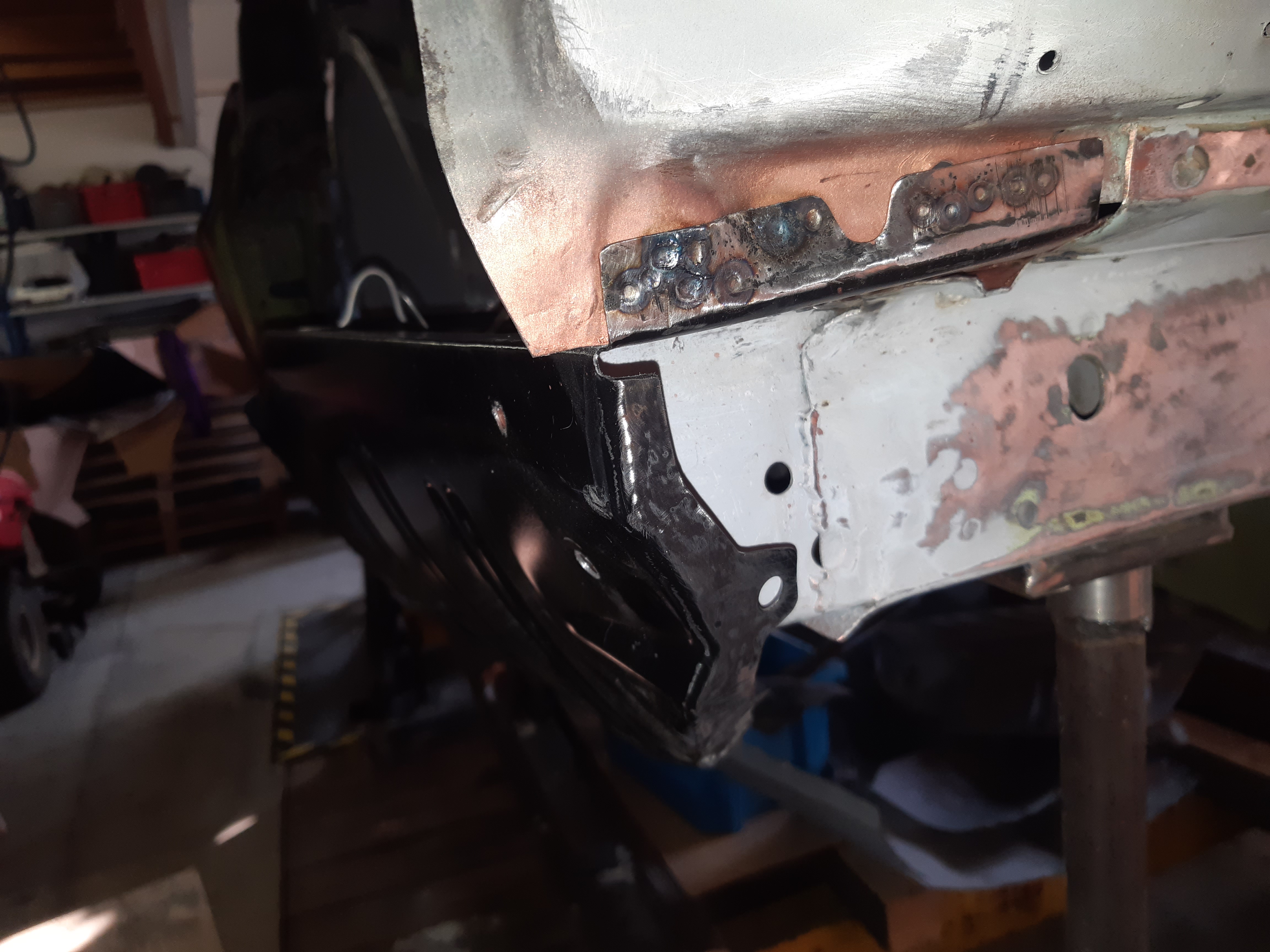

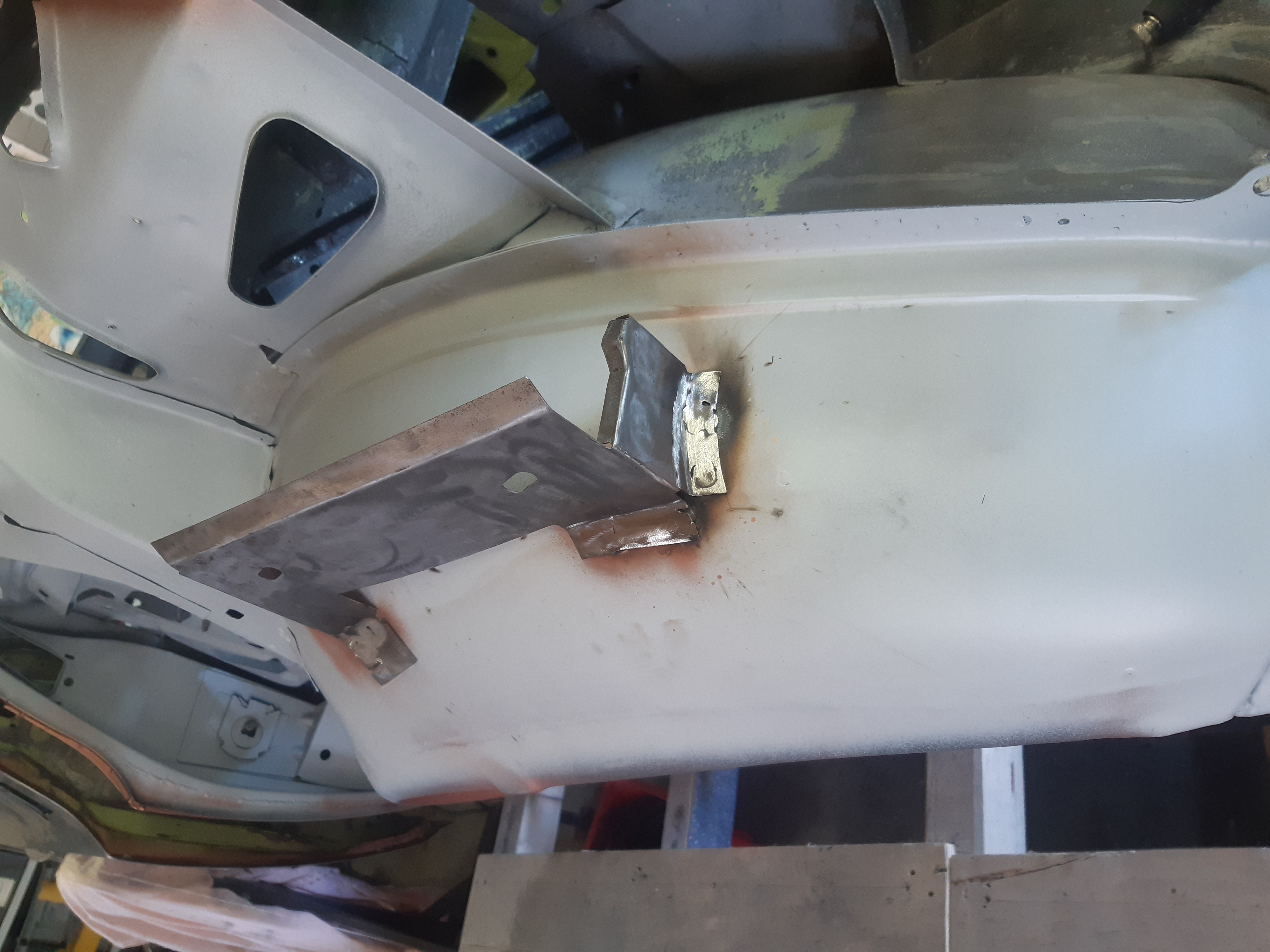

Soudure du gousset de pied de porte
puis positionnement et soudure du pied
Fixation de quelques éléments : renfort
Et une couche d'aprêt anti-rouille pendant que c'est accessible
Fixation du support de cric ... que j'avais oublié :angry-banghead:
Préparation de l'aile en vue de sa mise en place ...

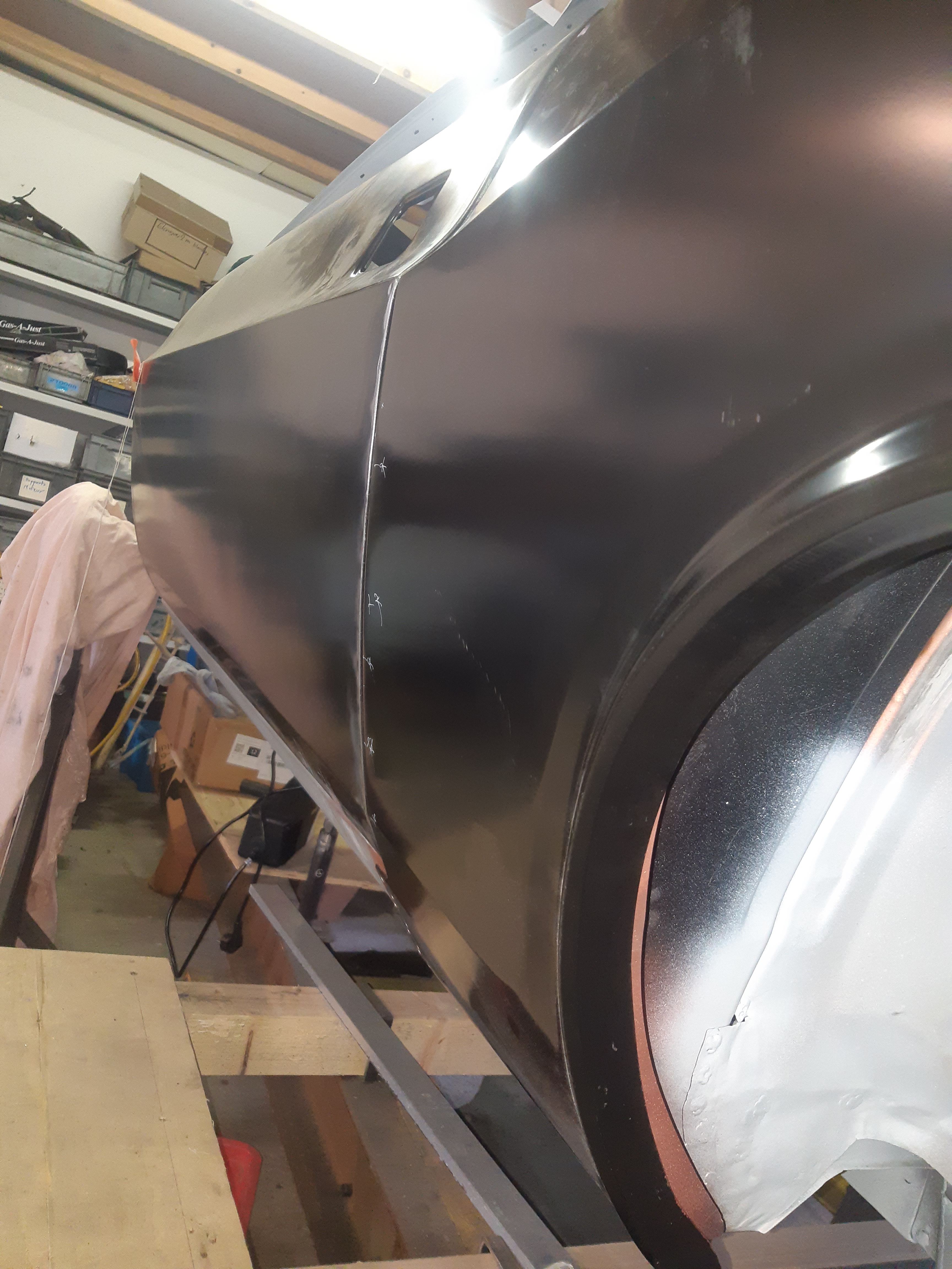

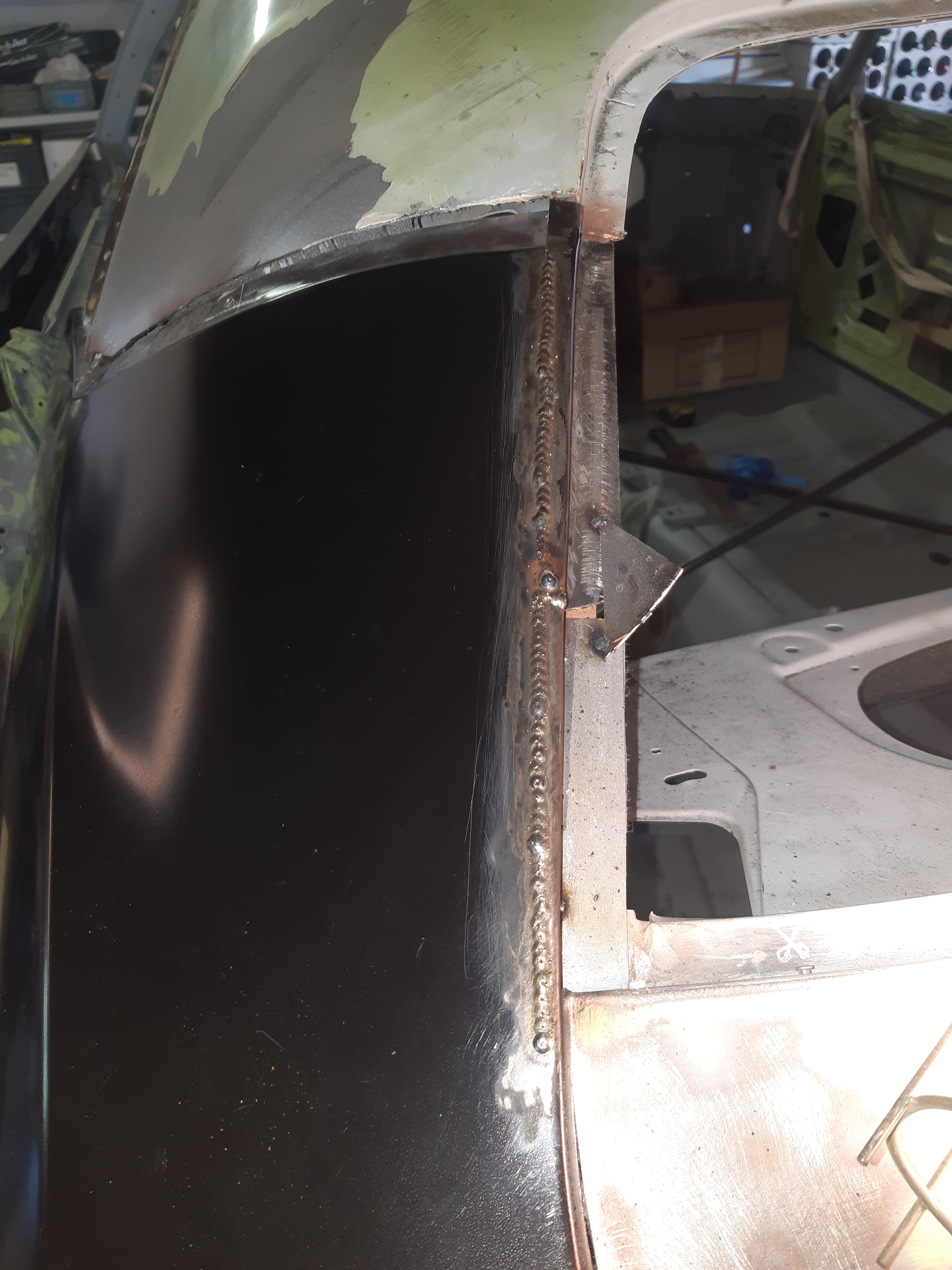

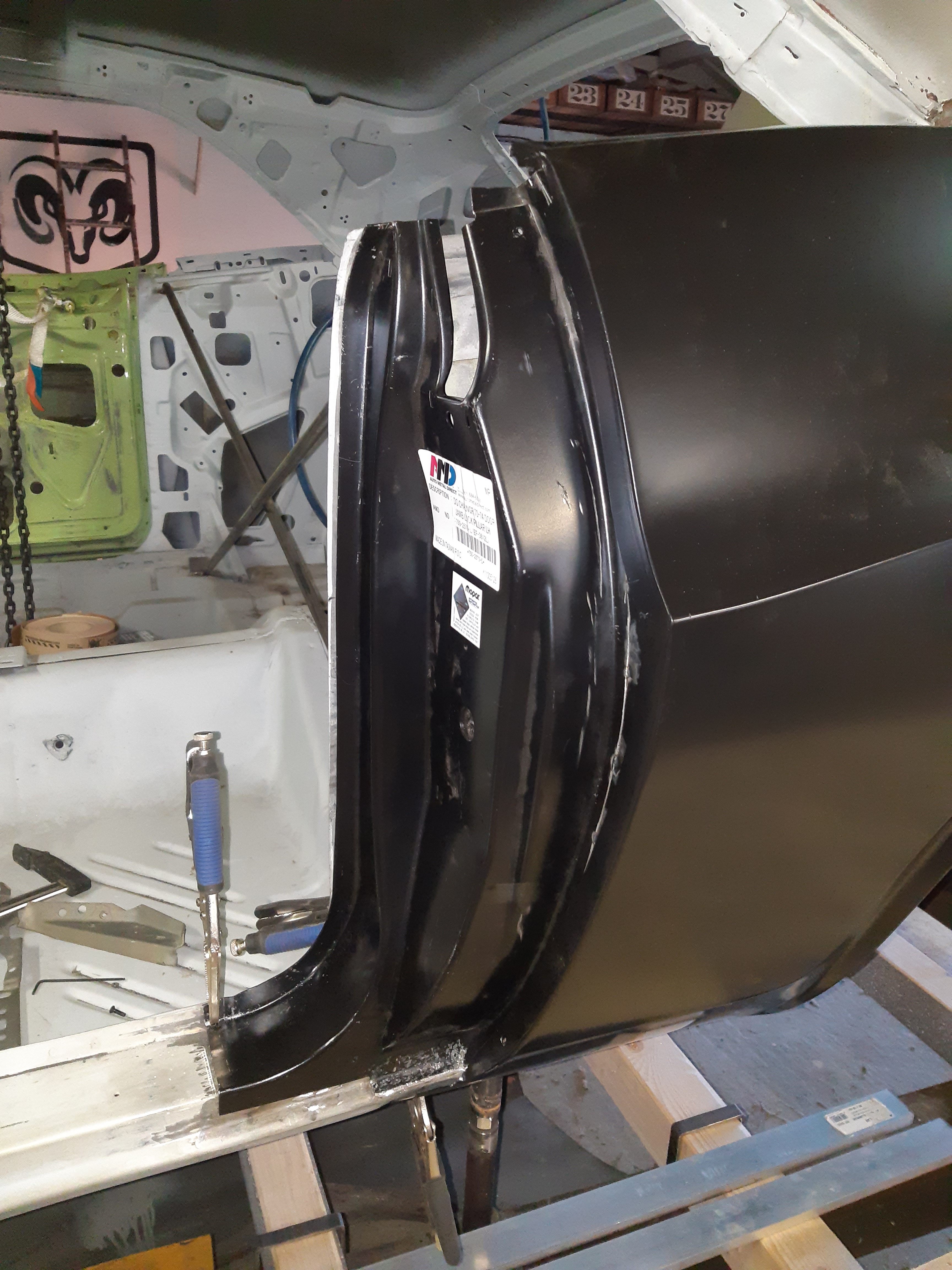

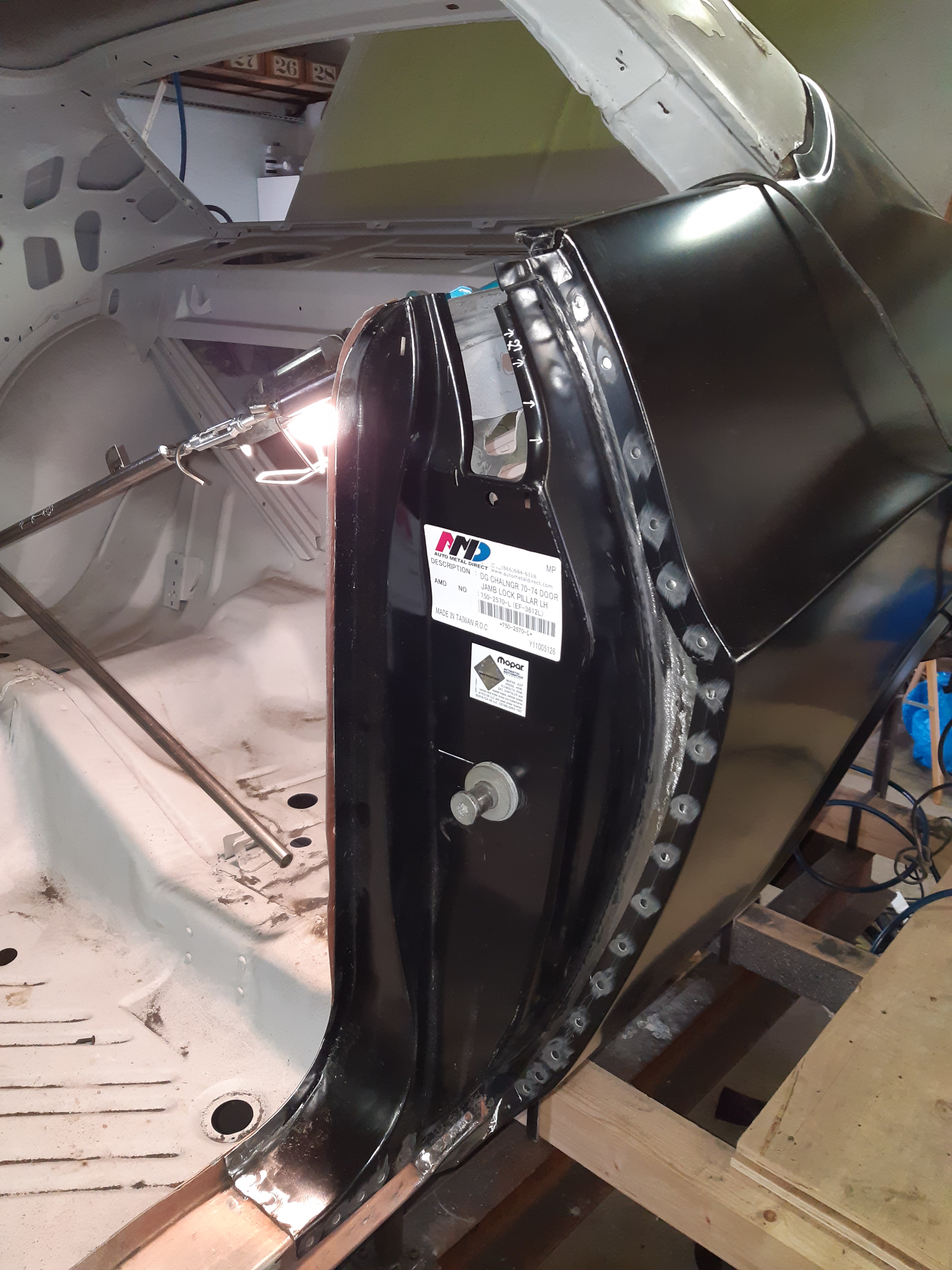

Et le moment tant attendu et redouté après des dizaines et des dizaines de mises en place à blanc ...la soudure de l'aile ! je raconte pas le stress ! :shock:
olga En ligne
Messages : 236
Re: Présentation Challenger 73
Message par olga »
Bon , après une séquence plutôt intense , je suis assez satisfait du boulôt ...
Reste a partir a la chasse aux défauts , histoire de voir ce qui a bougé ! :mrgreen:

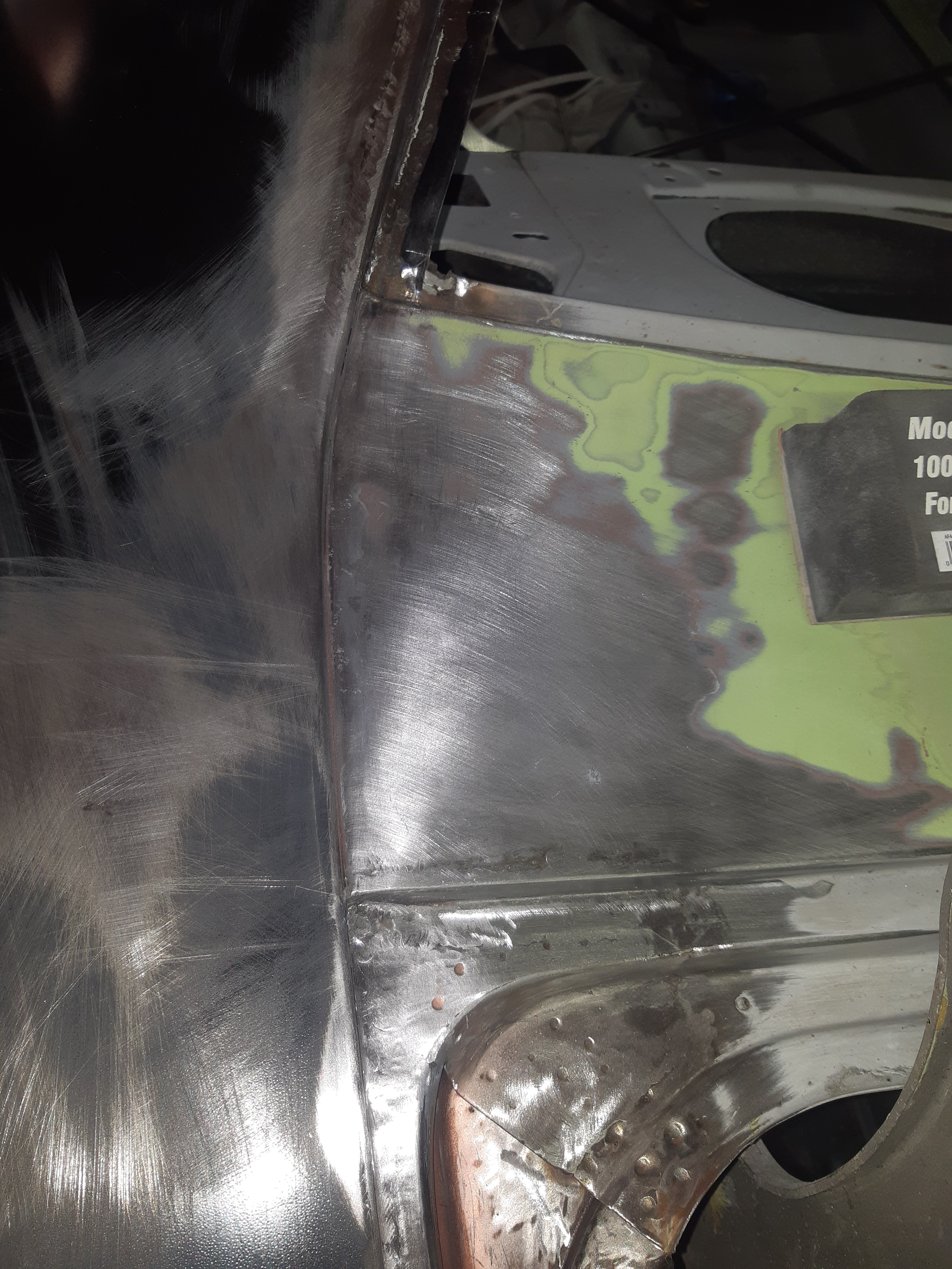

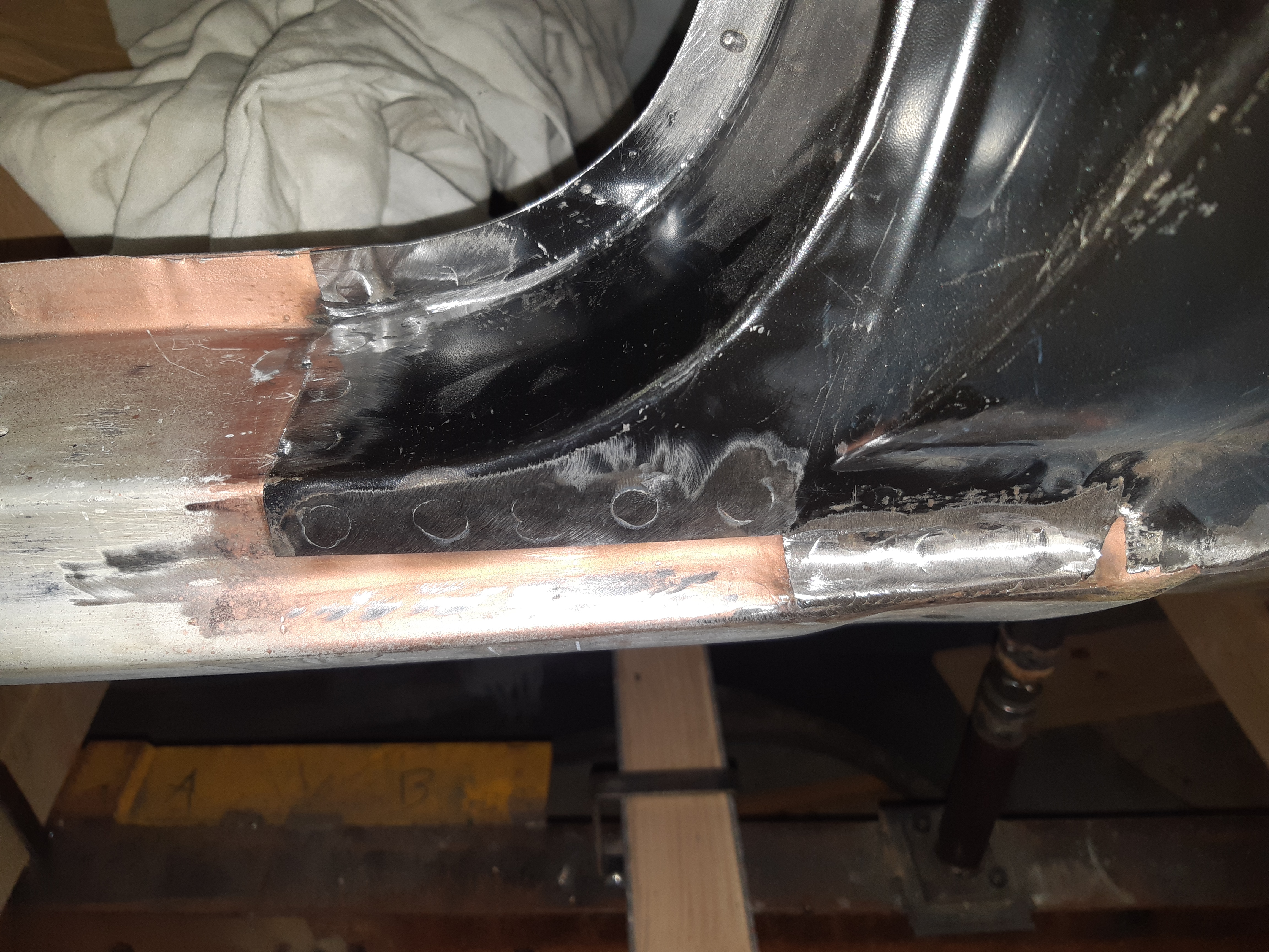

Remplacement de la partie pourrie et ajustement de la jupe arrière
puis fabrication d'un patch sur la joue d'aile arrière

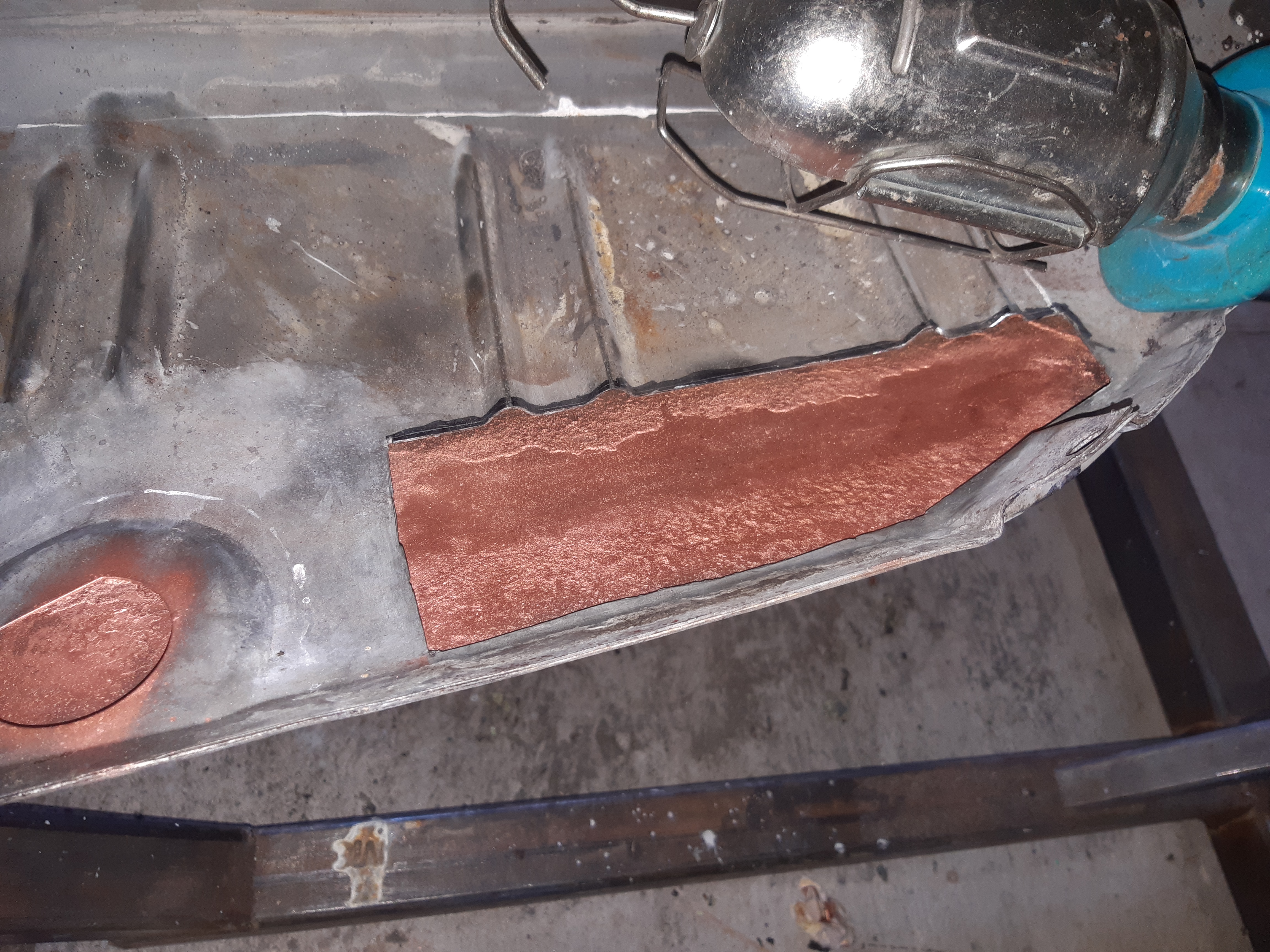

Découpe et traitement antirouille
Découpe du patch dans une zone plutôt saine de la joue gauche que j'ai changé
un coup de bombe cuivre
et soudure/meulage
