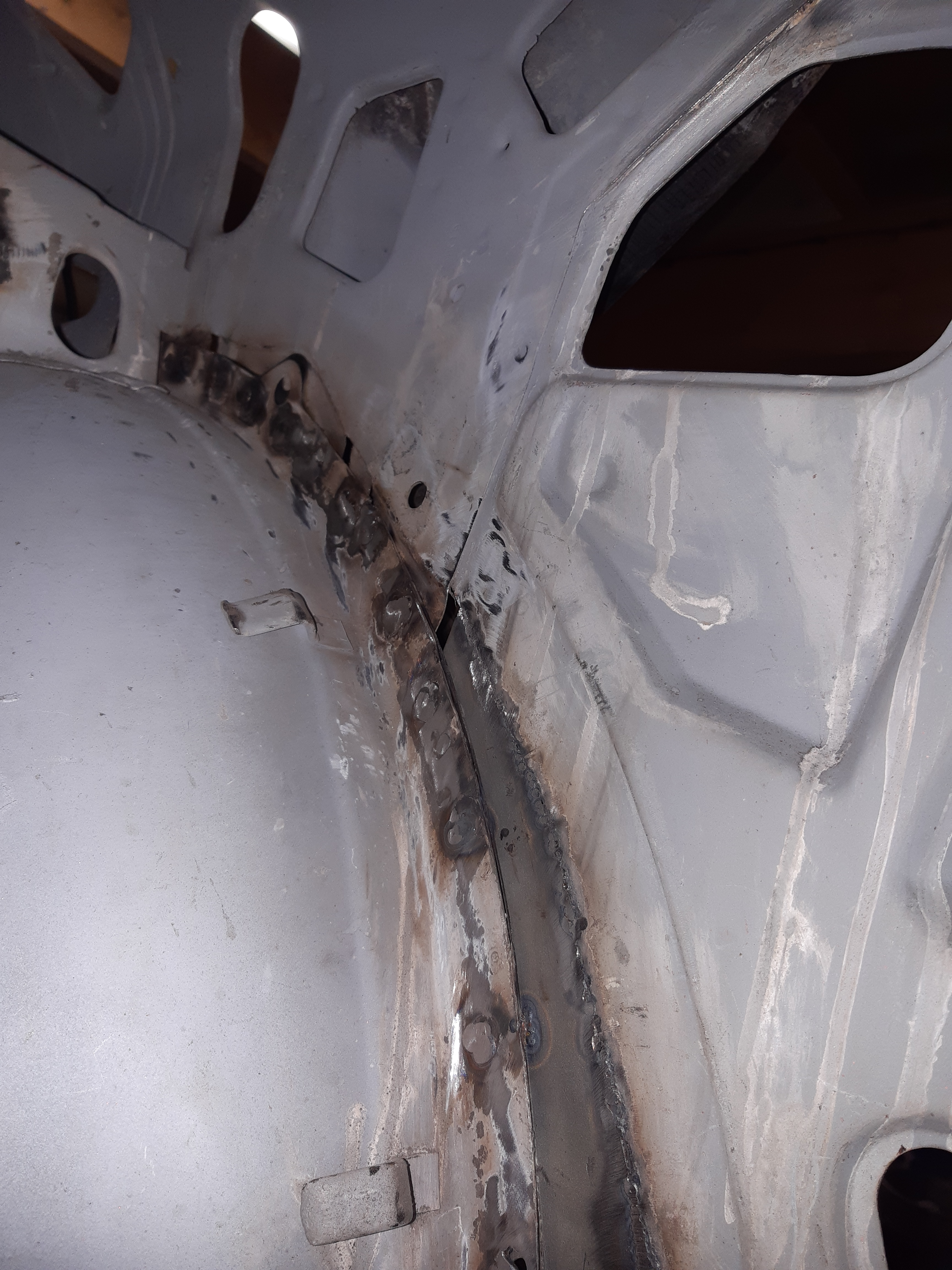

Puis je me lance ! soudure du passage de roue
20240223_091501.jpg [ 4.73 Mio | Vu 11450 fois ]
20240224_113947.jpg [ 4.65 Mio | Vu 11450 fois ]
20240224_175357.jpg [ 4.36 Mio | Vu 11450 fois ]
20240303_174902.jpg [ 4.71 Mio | Vu 11450 fois ]

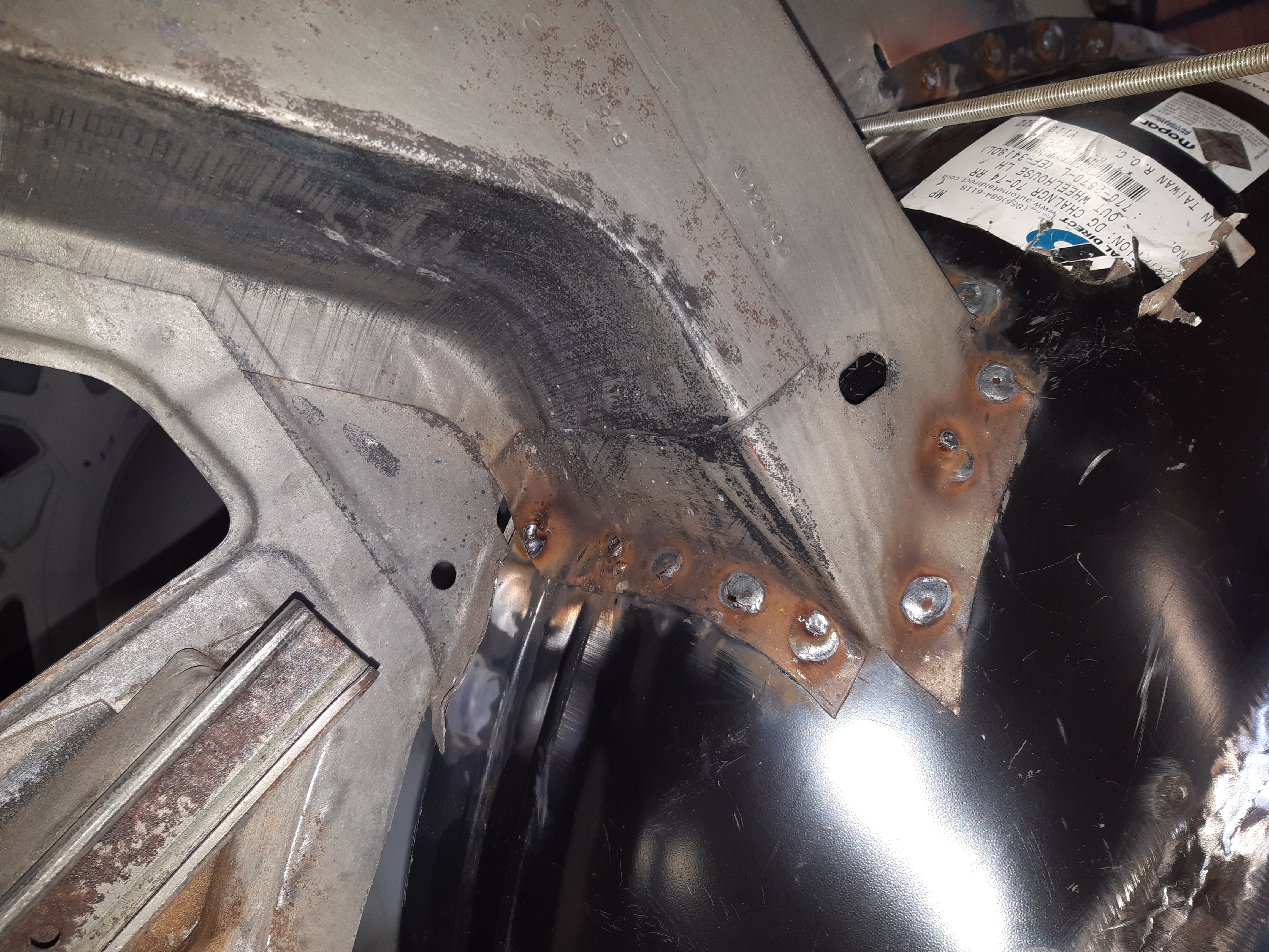

Préparation de l'aile en vue de sa mise en place ...
20240512_180542.jpg [ 4.59 Mio | Vu 11436 fois ]
Et le moment tant attendu et redouté après des dizaines et des dizaines de mises en place à blanc ...la soudure de l'aile ! je raconte pas le stress ! :shock:
20240612_150004.jpg [ 3.63 Mio | Vu 11436 fois ]
20240613_154952.jpg [ 3.97 Mio | Vu 11436 fois ]

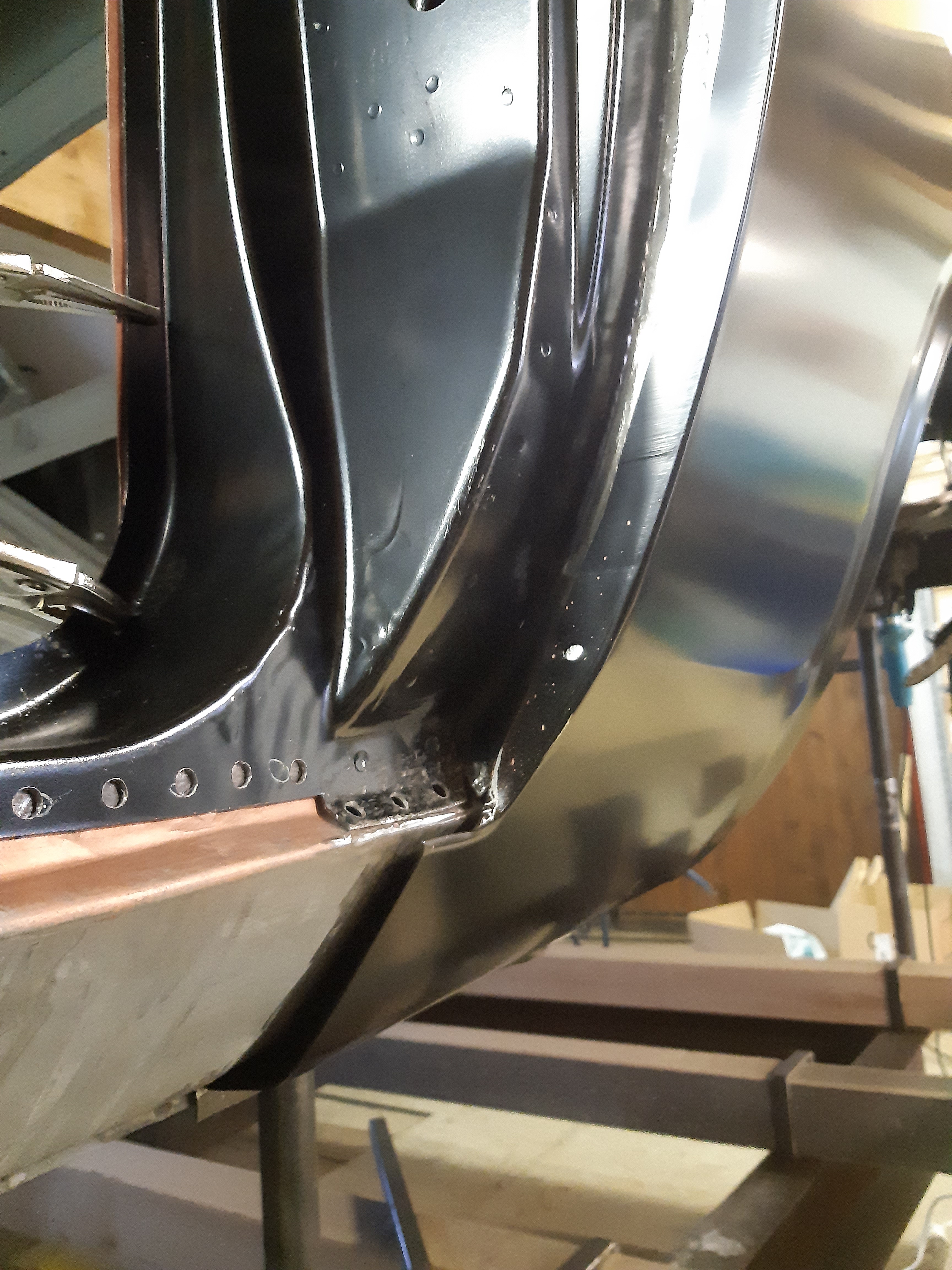

MessagePosté: Mer Sep 18, 2024 2:37 am
Messages: 191
Tout a l'air d'être en place :D ...
Remplacement de la partie pourrie et ajustement de la jupe arrière
20240802_205905.jpg [ 4.23 Mio | Vu 1629 fois ]
20240802_205916.jpg [ 4.8 Mio | Vu 1629 fois ]
puis fabrication d'un patch sur la joue d'aile arrière
20240619_111228.jpg [ 3.93 Mio | Vu 1629 fois ]
Découpe et traitement antirouille
20240819_092258.jpg [ 3.22 Mio | Vu 1629 fois ]
Découpe du patch dans une zone plutôt saine de la joue gauche que j'ai changé
20240819_094411.jpg [ 6.18 Mio | Vu 1629 fois ]
un coup de bombe cuivre
20240822_160812.jpg [ 5.47 Mio | Vu 1629 fois ]
et soudure/meulage
20240823_104940.jpg [ 4.97 Mio | Vu 1629 fois ]
