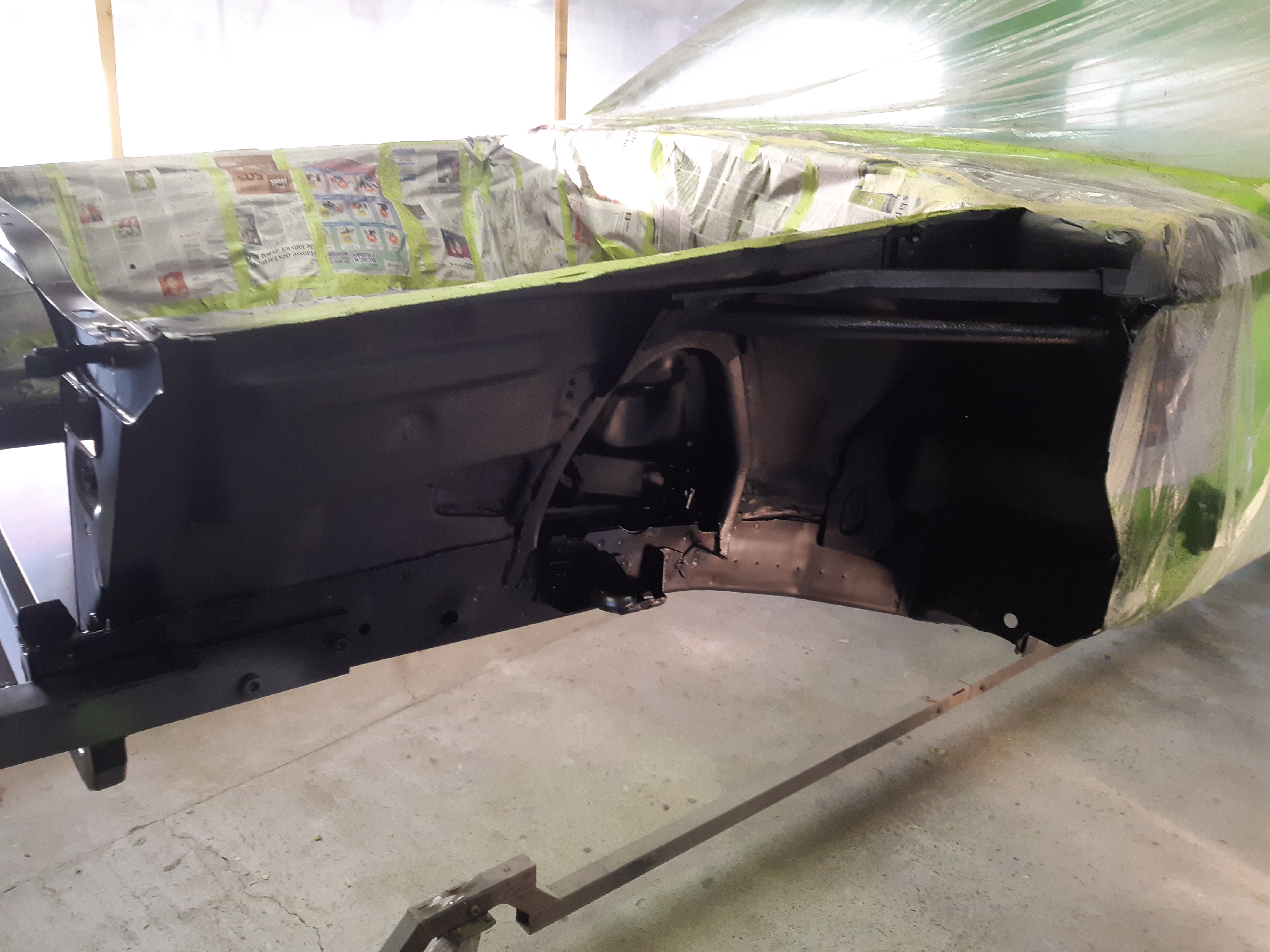

Bonjour
préparation et masquage pour la pose de l'antigravillon.
20250403_153518.jpg [ 4.41 Mio | Vu 2334 fois ]
20250403_174425.jpg [ 4.42 Mio | Vu 2334 fois ]
20250404_122154.jpg [ 5.28 Mio | Vu 2334 fois ]
20250404_122209.jpg [ 4.62 Mio | Vu 2334 fois ]
Puis application du produit et , une fois sec j'ai enlevé le masquage sur les pièces du chassis.

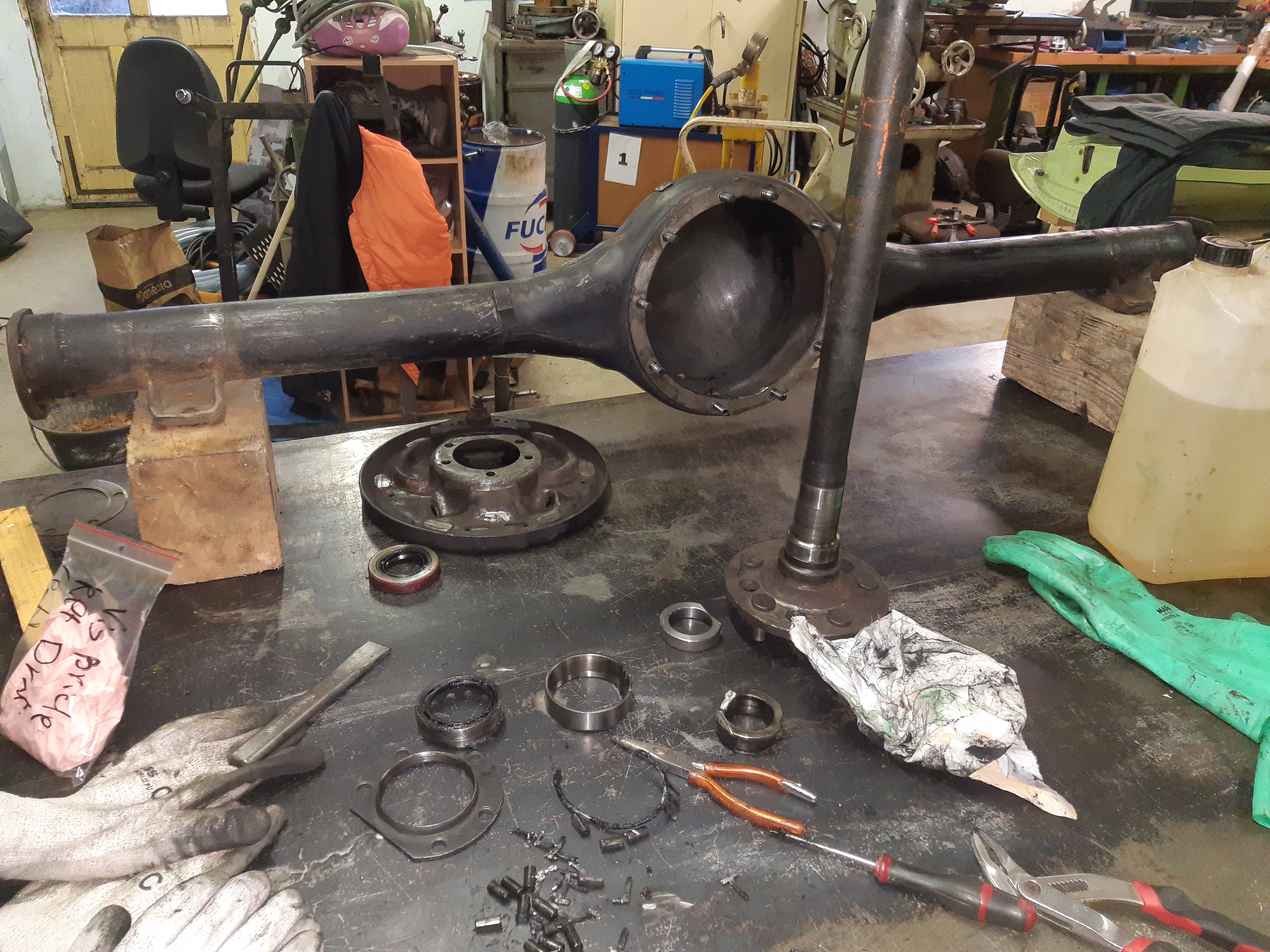

Puis c'est parti pour le pont arrière !
Démontage complèt de celui-ci.
20250510_085440.jpg [ 3.58 Mio | Vu 38 fois ]
20250510_091439.jpg [ 4.2 Mio | Vu 38 fois ]
20250511_182646.jpg [ 5.66 Mio | Vu 38 fois ]
20250513_091836.jpg [ 3.98 Mio | Vu 38 fois ]
après un bon nettoyage et un coup de peinture, remontage avec joints neufs, roulements neufs, réglage du différentiel . Pour les roulements de roues , j'ai installé des roulements radiaux (les green bearing) , d'après des forum US c'est bien ... à voir à l'usage :)

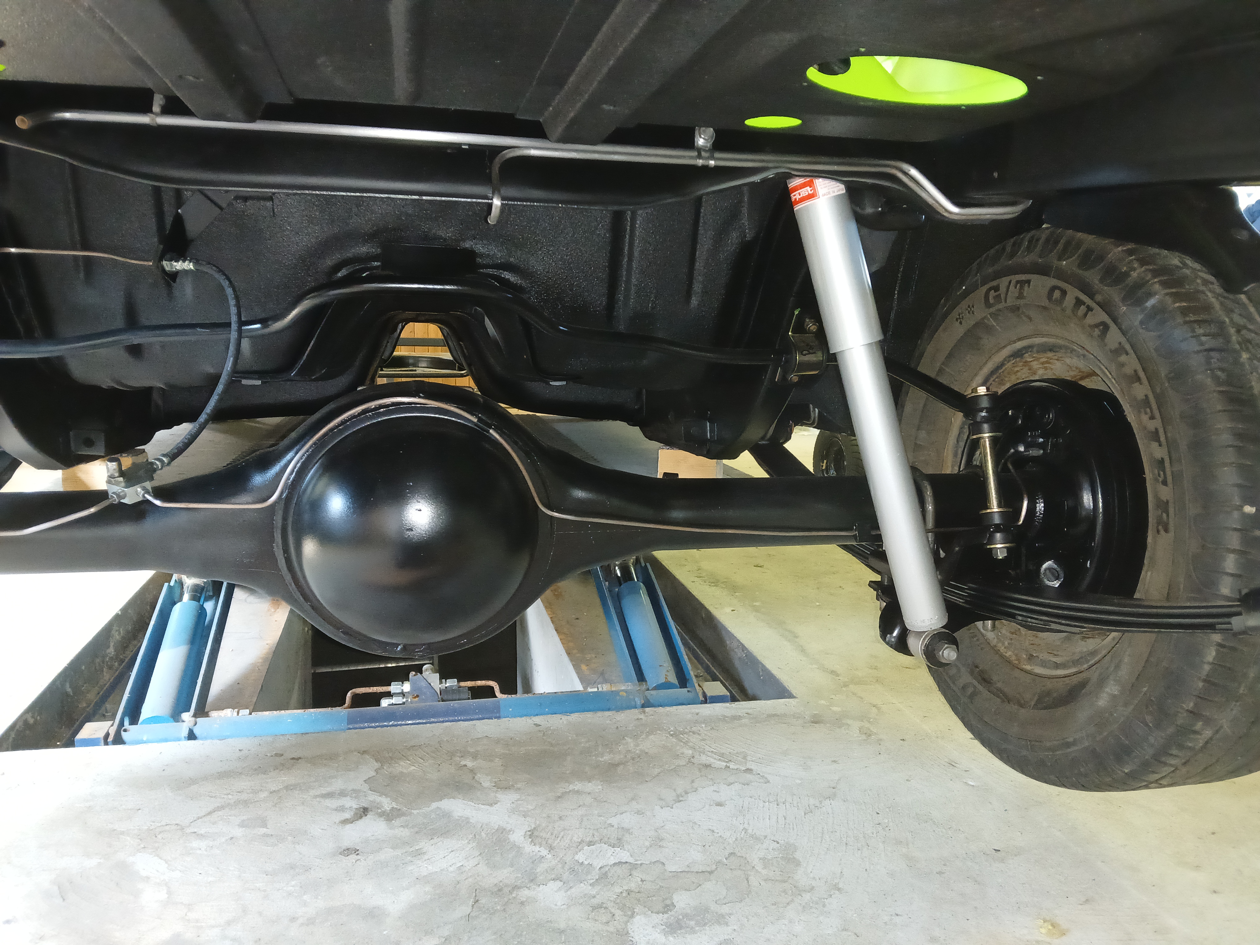

et enfin le moment tant attendu! Après remontage de la barre stabilisatrice. Le remontage du train arrière sur la voiture ! :D
20250730_191231.jpg [ 5.6 Mio | Vu 38 fois ]
20250731_165121.jpg [ 3.67 Mio | Vu 38 fois ]
20250731_165148.jpg [ 3.28 Mio | Vu 38 fois ]
20250731_200335.jpg [ 3.86 Mio | Vu 38 fois ]
MessagePosté: Sam Oct 18, 2025 5:49 am
Messages: 195
20250731_200420.jpg [ 3.82 Mio | Vu 32 fois ]
20250731_200438.jpg [ 3.88 Mio | Vu 32 fois ]
Connexion de la barre stabilisatrice ...
20250905_162709.jpg [ 4.33 Mio | Vu 32 fois ]
20250905_162720.jpg [ 4.37 Mio | Vu 32 fois ]
Ca y est ! elle repose enfin sur ses roues !!!
20250914_075845.jpg [ 4.92 Mio | Vu 32 fois ]
20250914_075827.jpg [ 4.41 Mio | Vu 32 fois ]
Après toutes ces années , c'est bon pour le moral ! :D
