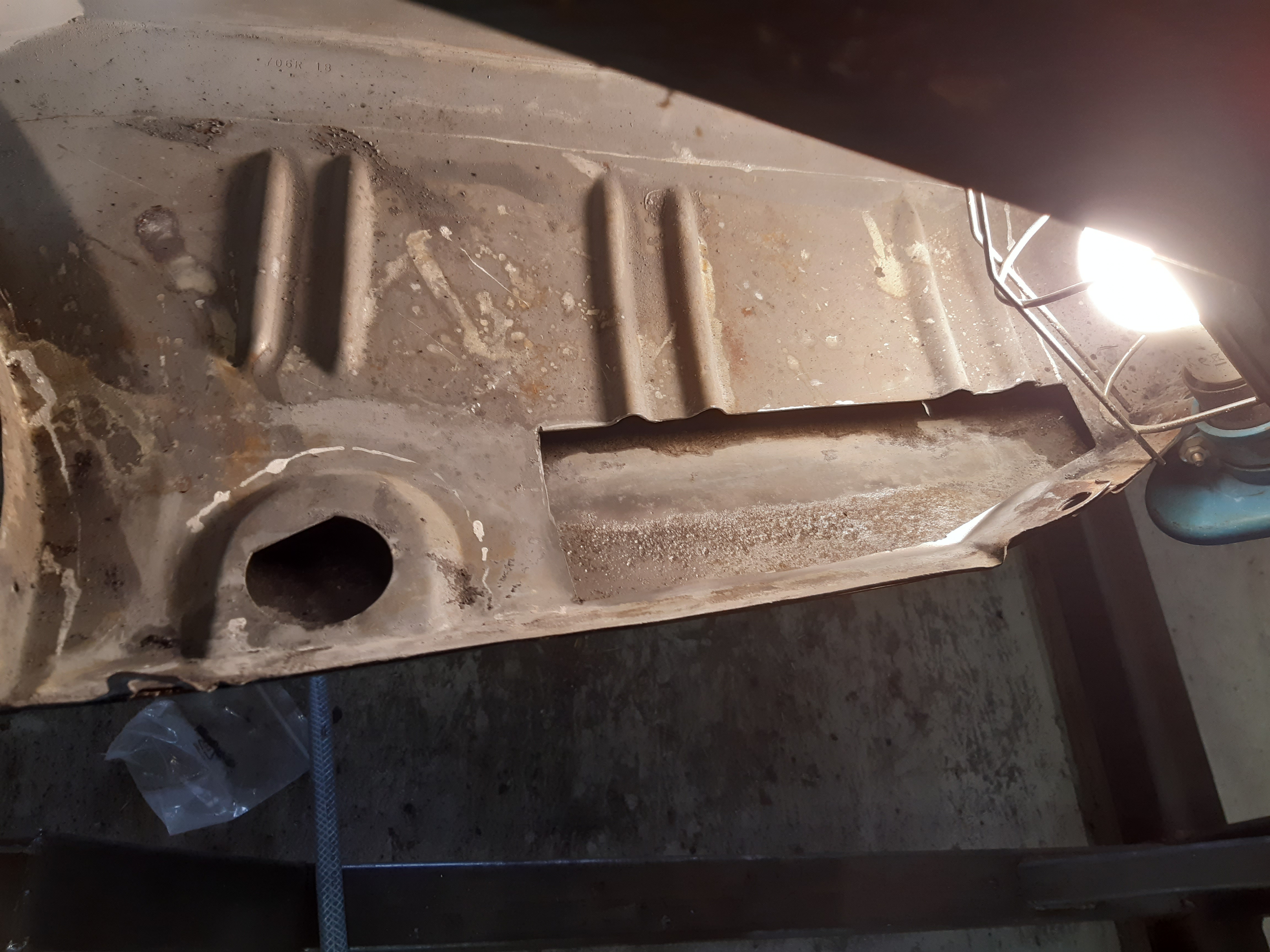

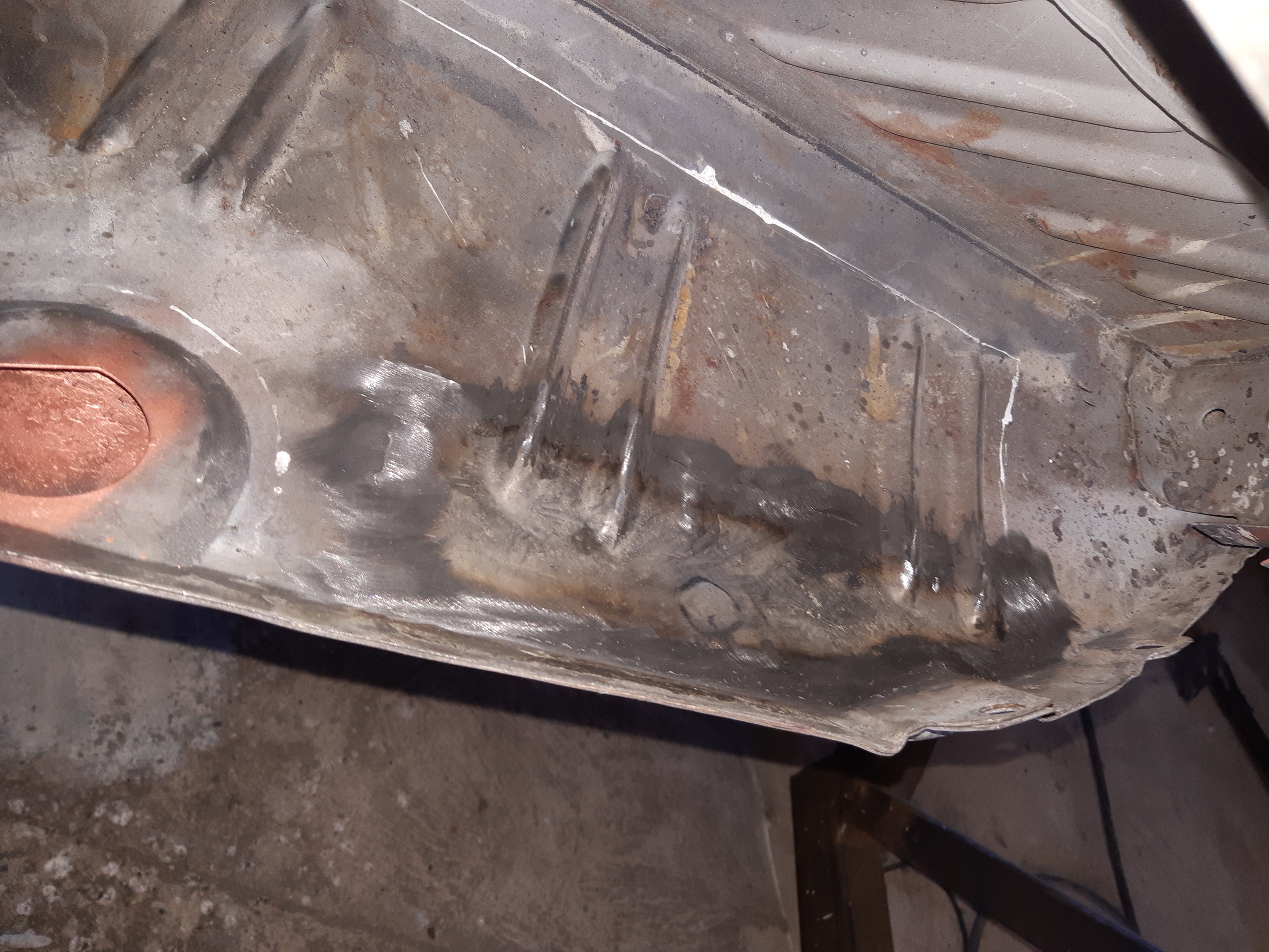

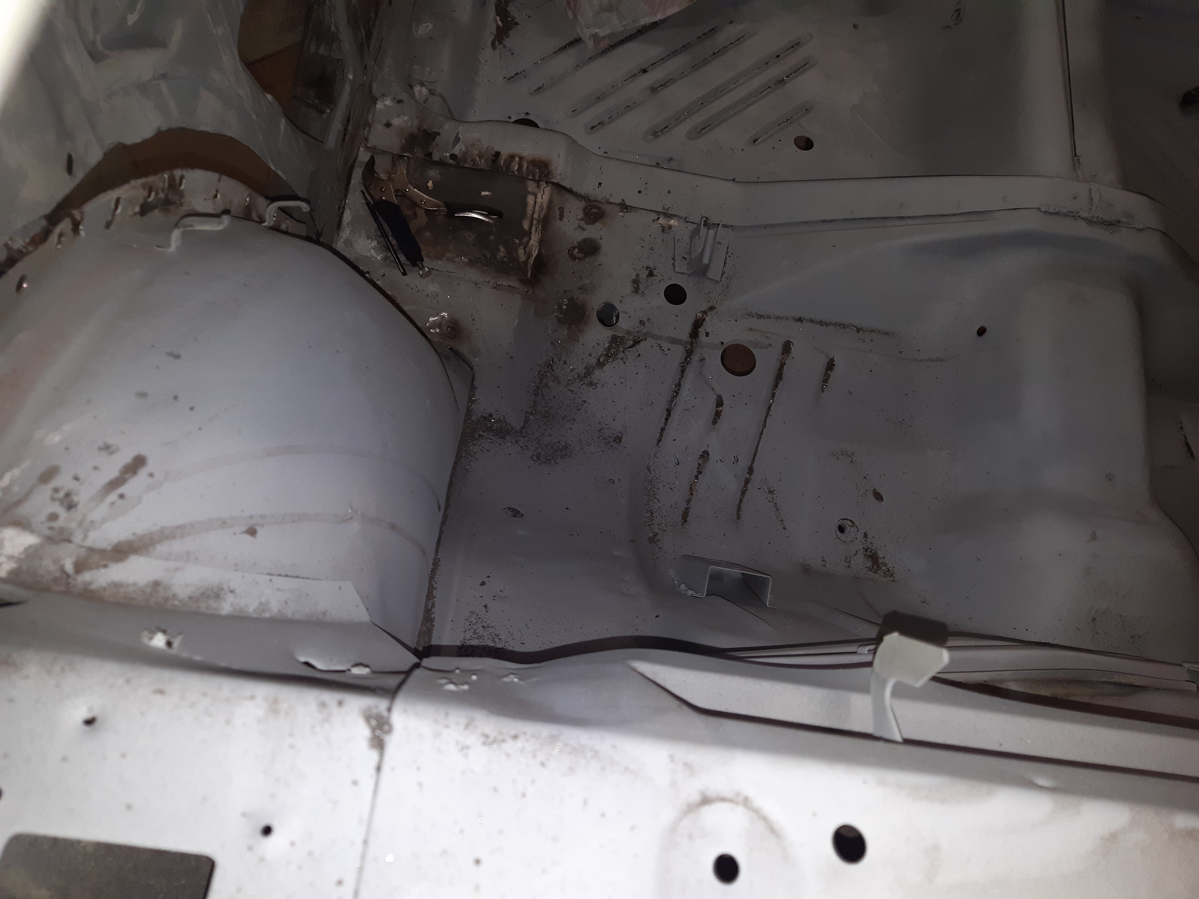

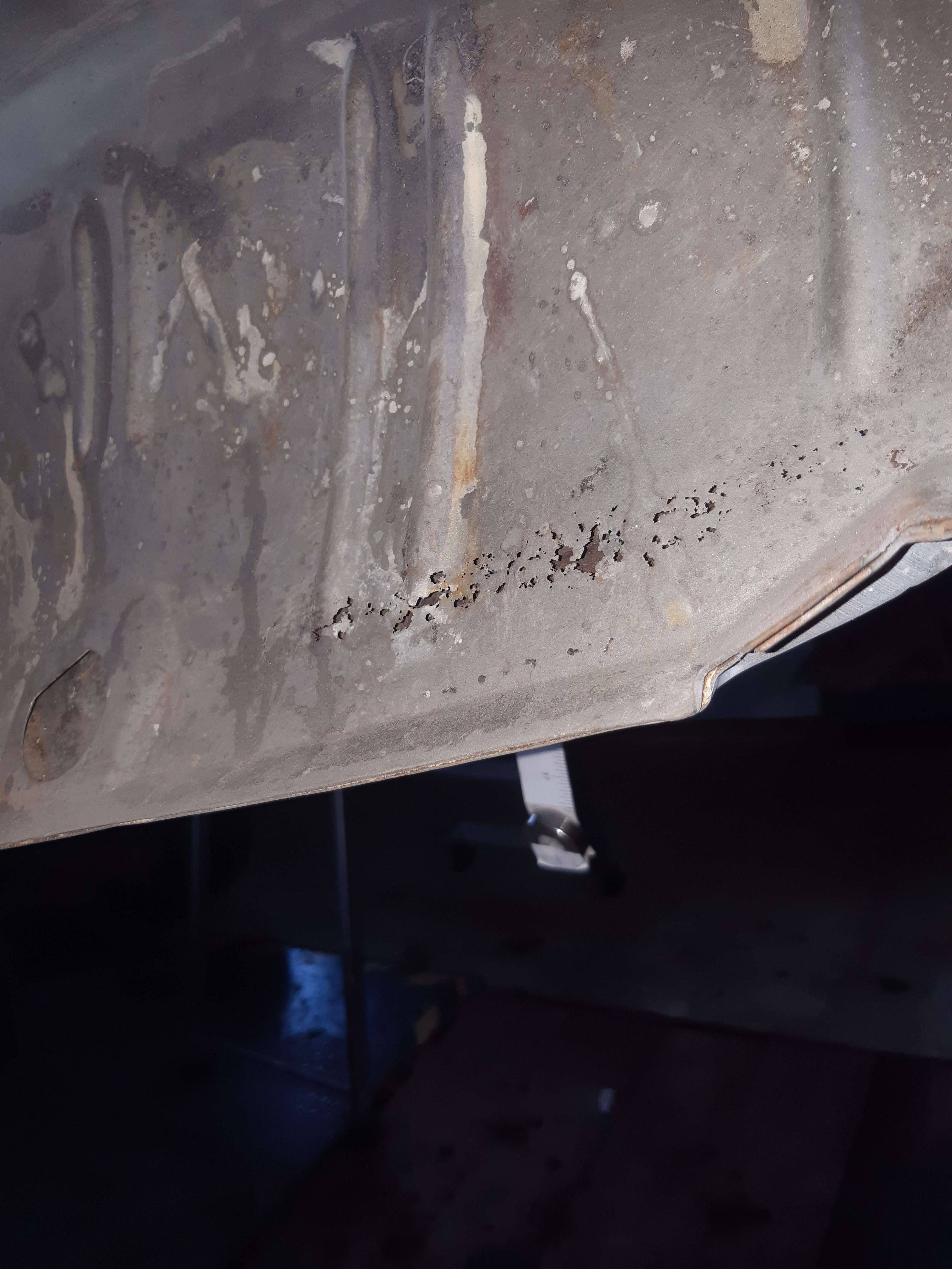

olga a écrit :Découpe de l'aile arrière , qui après sondage , semblait bien croustillante et chargée en mastique...
Et ben ! c'est bien pourri !
Le tour de coffre ...
Le quart gauche du coffre ...
Le passage de roue ... désolé pour la qualité des photos :oops:
L'arrière du ponton gauche , qui a une balèze d'entaille :o
après découpe ... l'intérieur du ponton qui est pourri ...
Le pied de porte , qui a dût être enfoncé , redressé à coup de marteau et chargé en mastique....
bref!!! y'a du boulot !!! :D

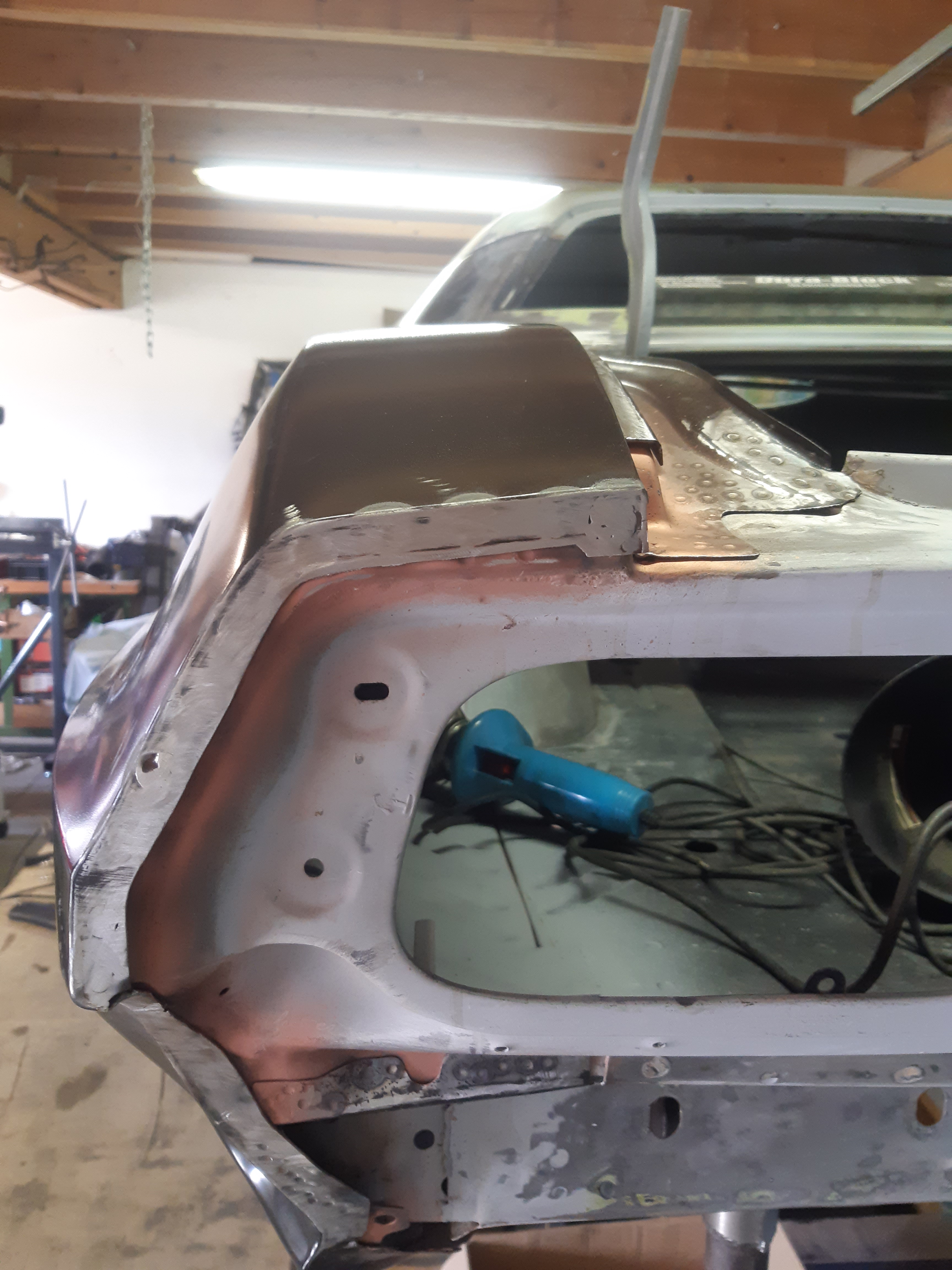

il y a eu quelques avancées depuis la derniere fois.

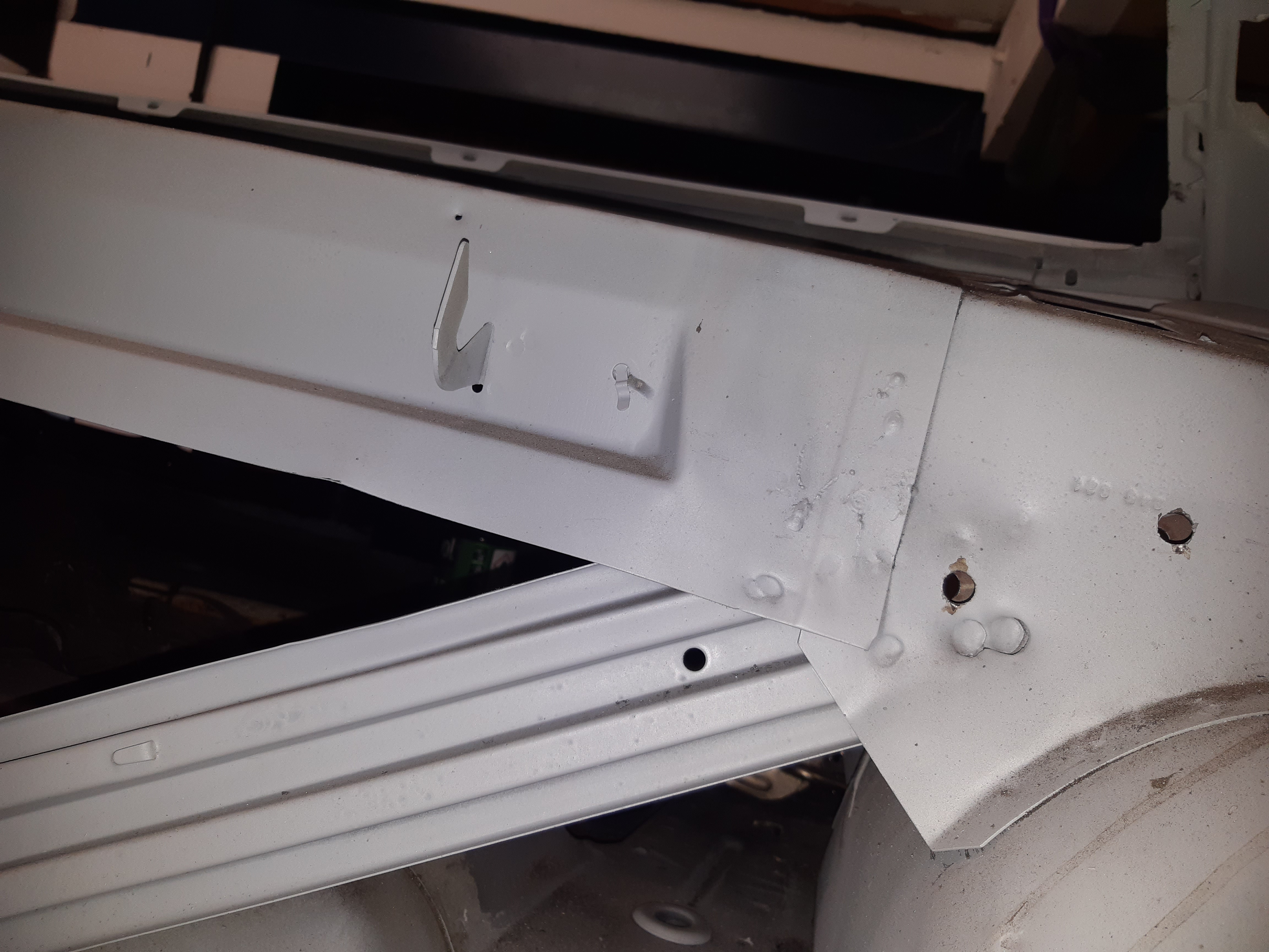

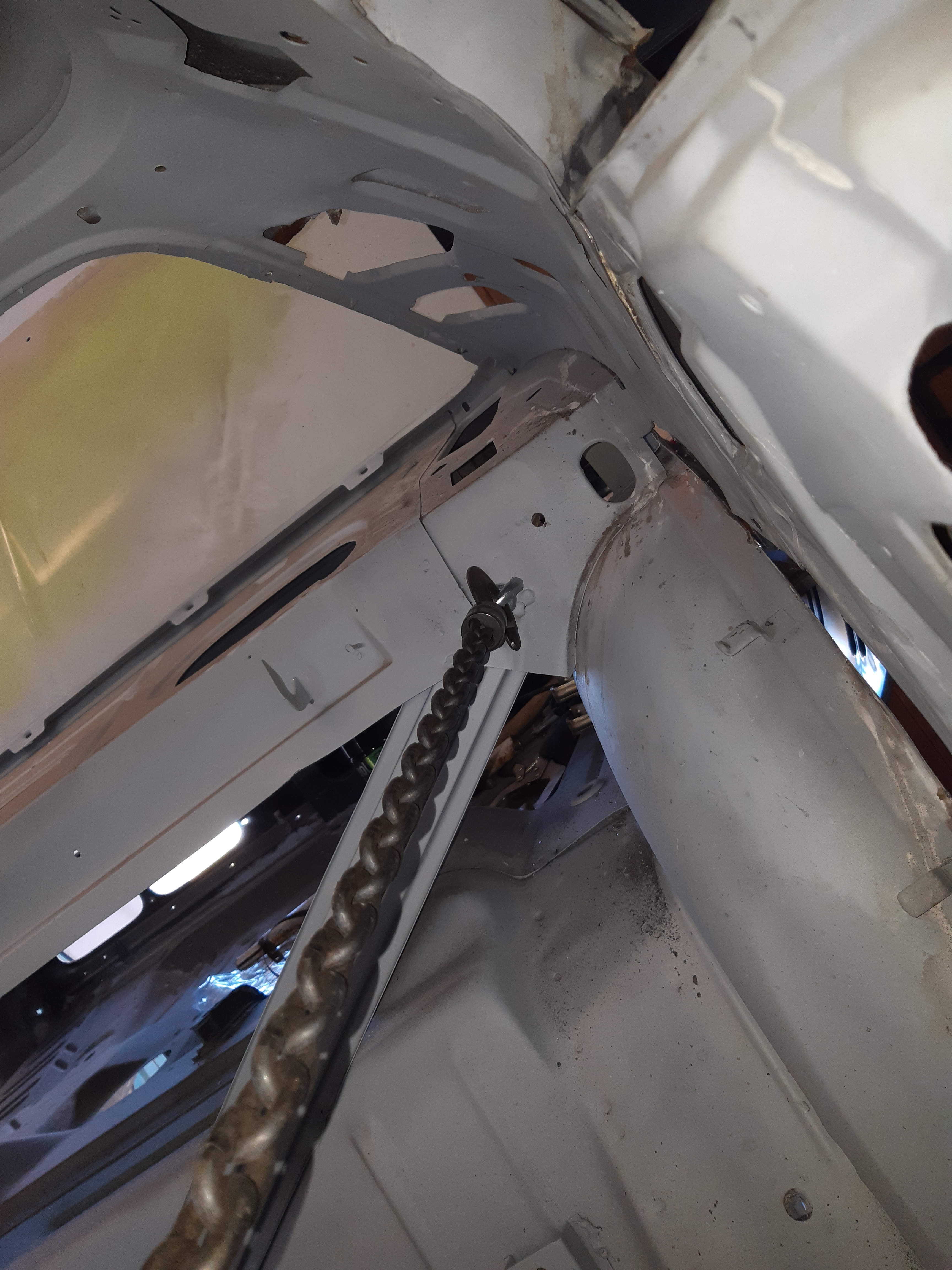

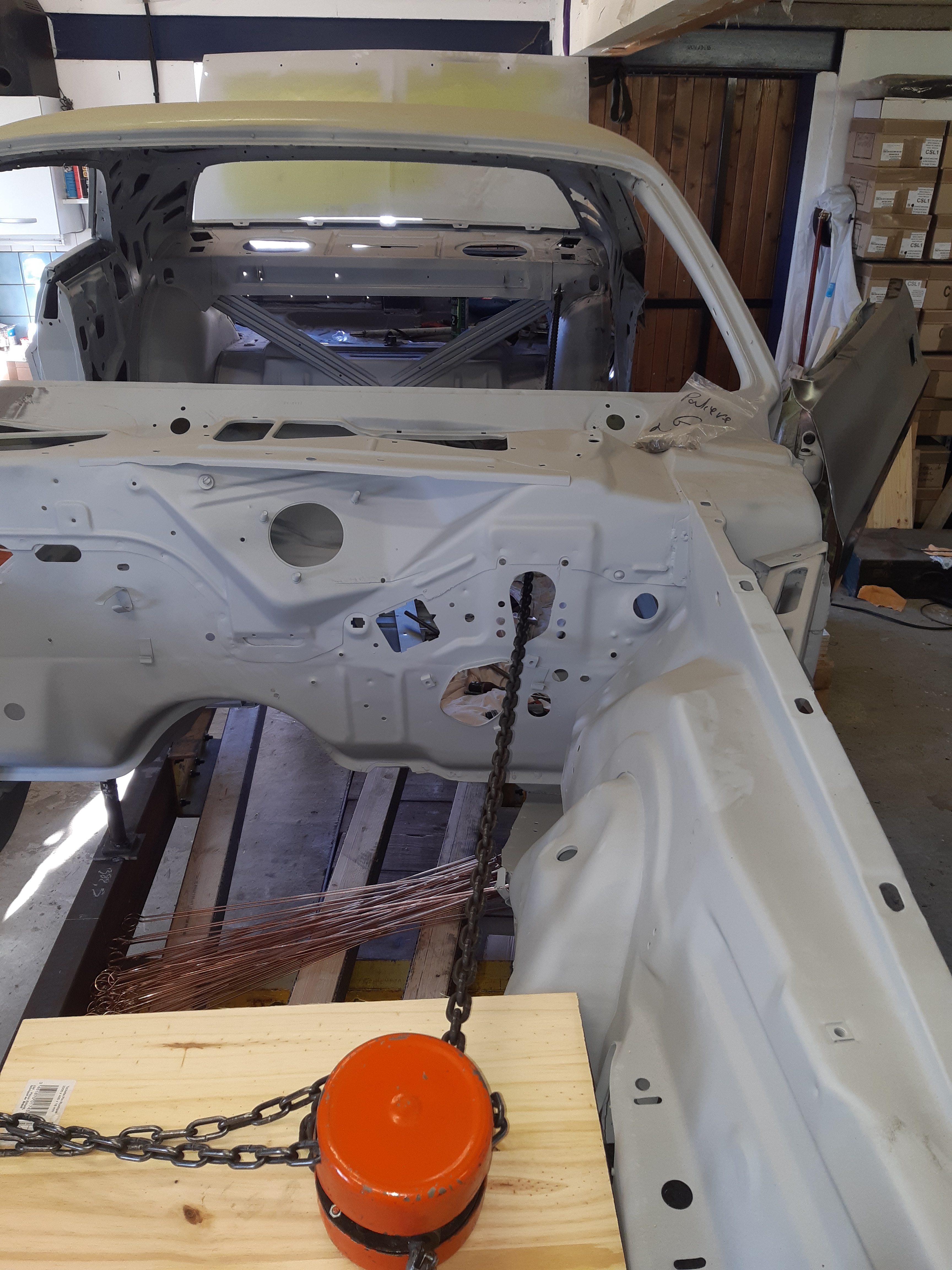

Redressage de la "traverse arrière" (si quelqu'un a le vrai nom , je prends ! :D )
Mise en place d'un anneau et traction au palan ...
puis reprise des points de soudures ... c'est plutôt archaïque ...mais ca marche :D

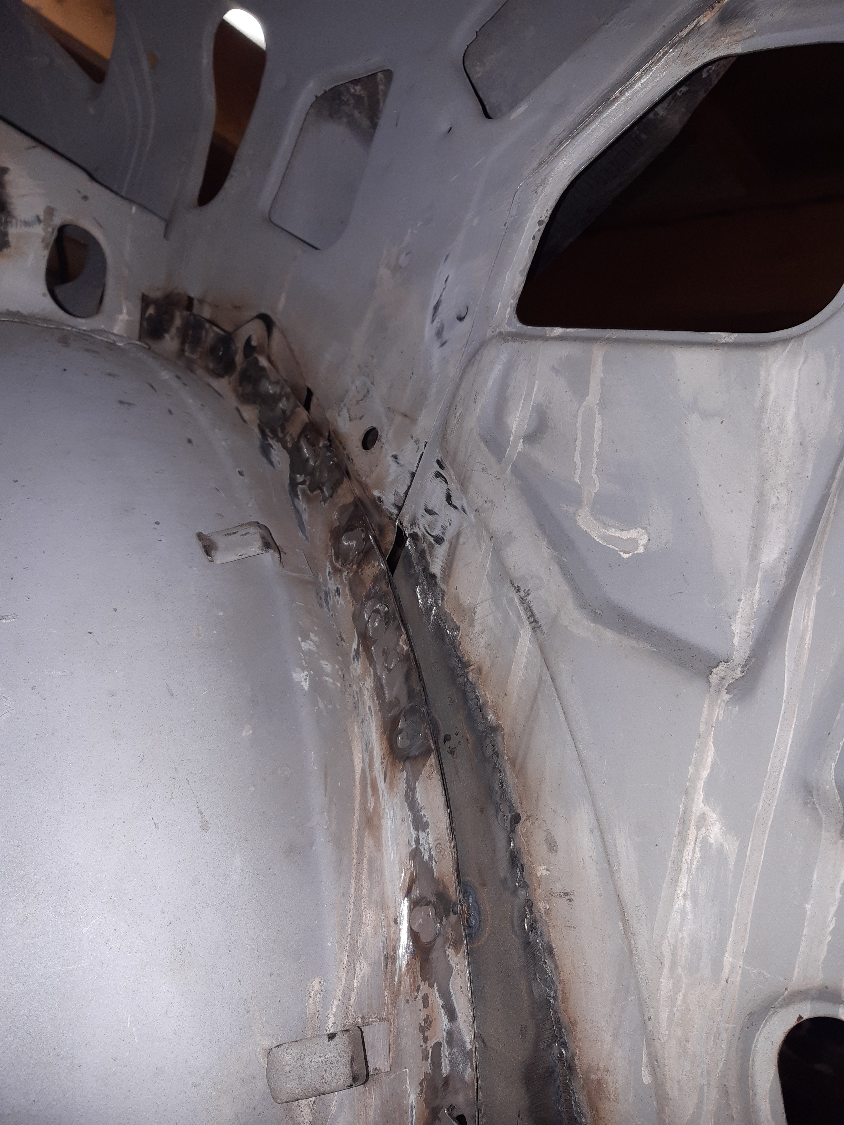

puis mise en place et soudure de l'intérieur de l'aile arrière
A suivre ...

olga a écrit : Redressage de la "traverse arrière" (si quelqu'un a le vrai nom , je prends ! :D )
Bonjour Olga
Je serai plutôt pour l'appeler aussi "traverse arrière".
Mais comment cette pièce peut elle être tordue? Pourrie et rouillée oui, mais tordue? :think:
Salut
C'est une caisse qui , dans son histoire ,a été cartonné sur l'arrière gauche.

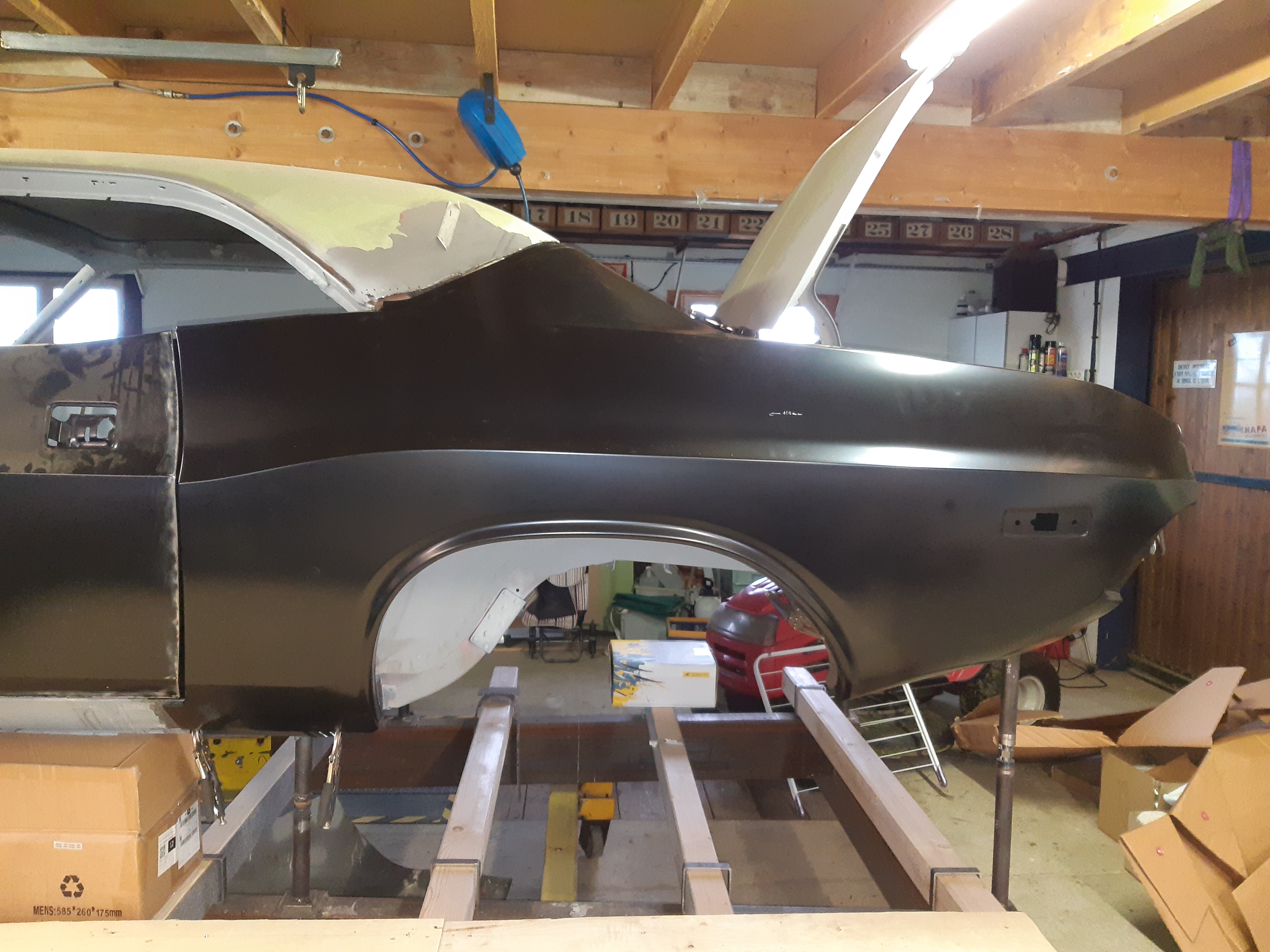

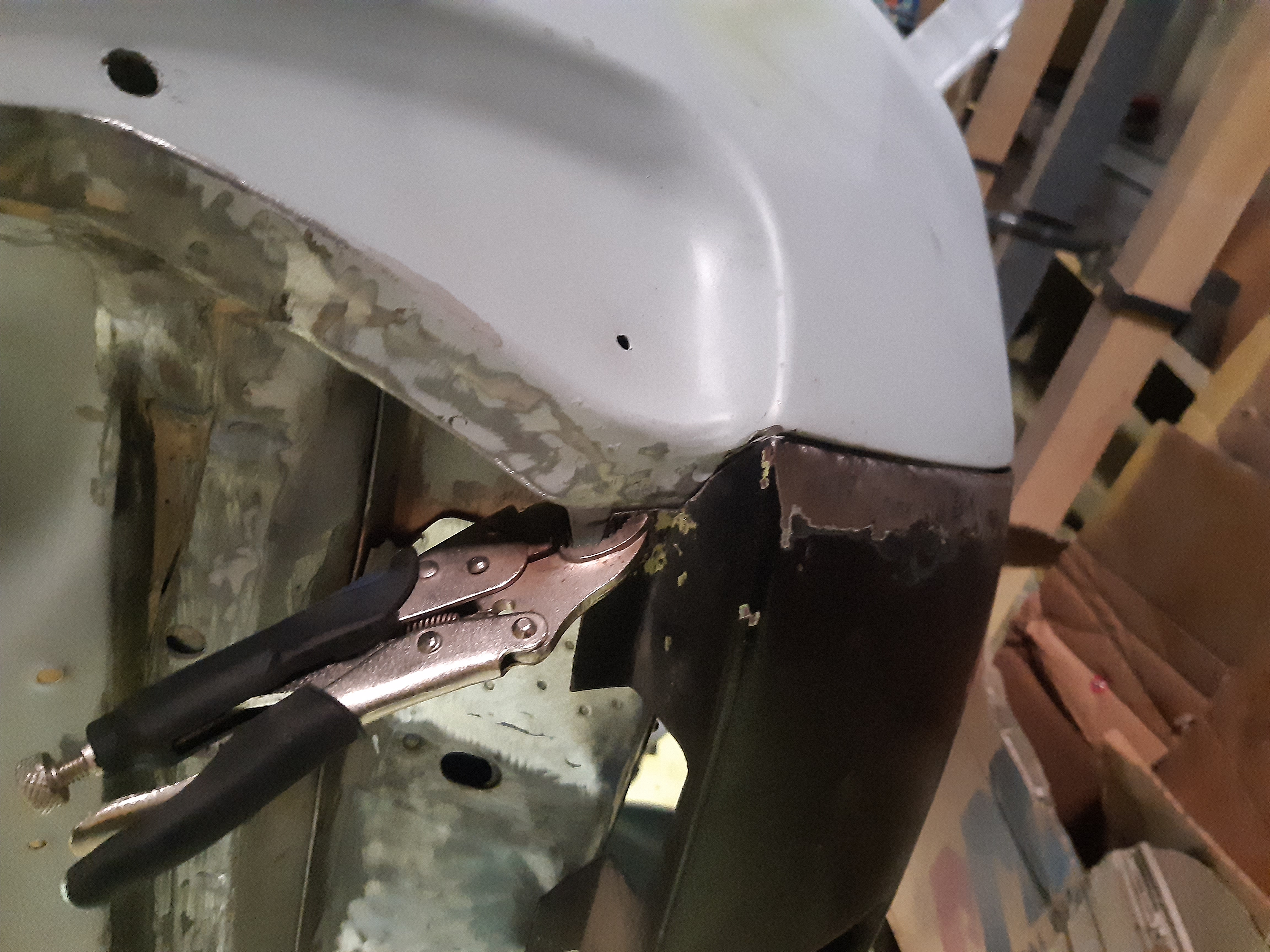

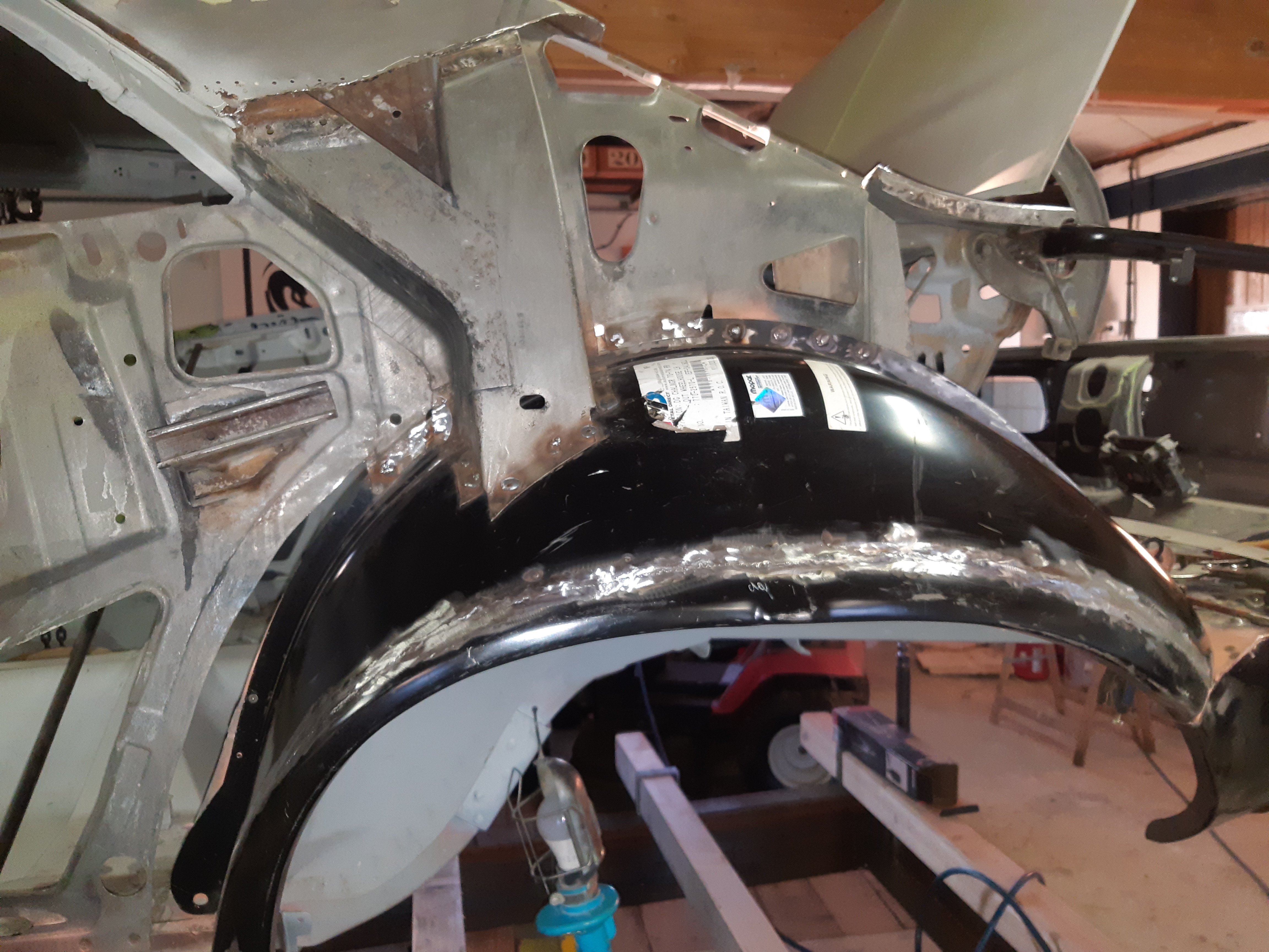

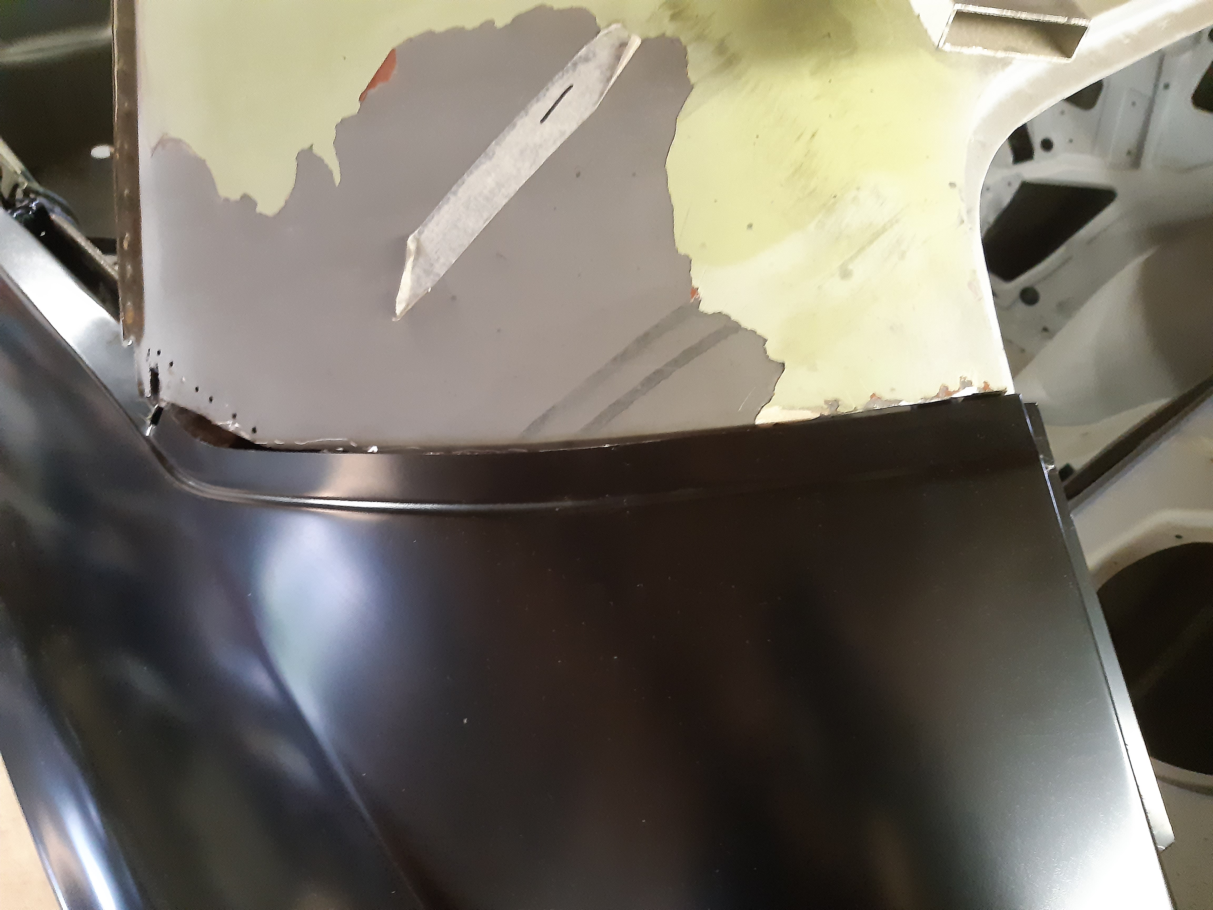

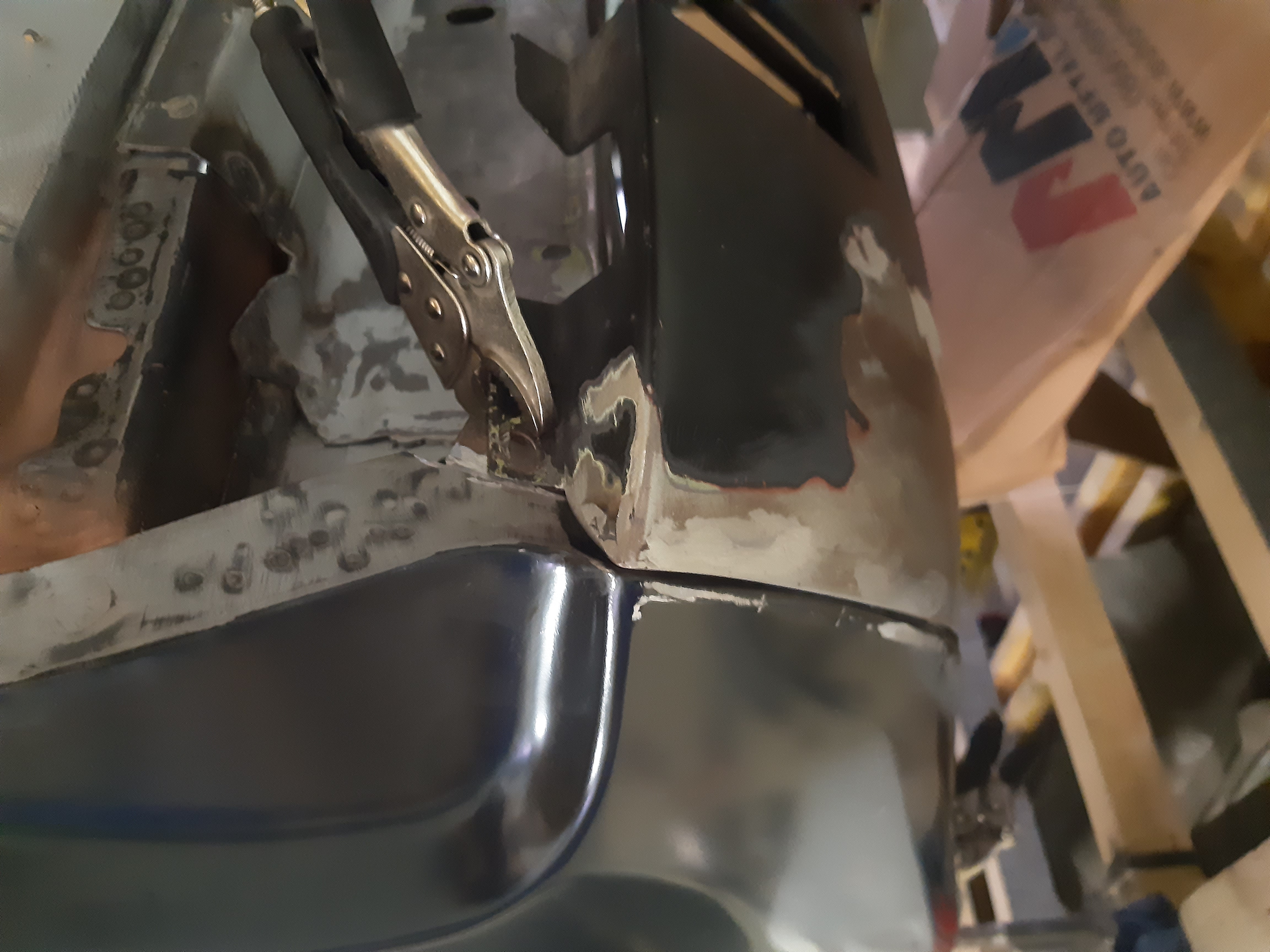

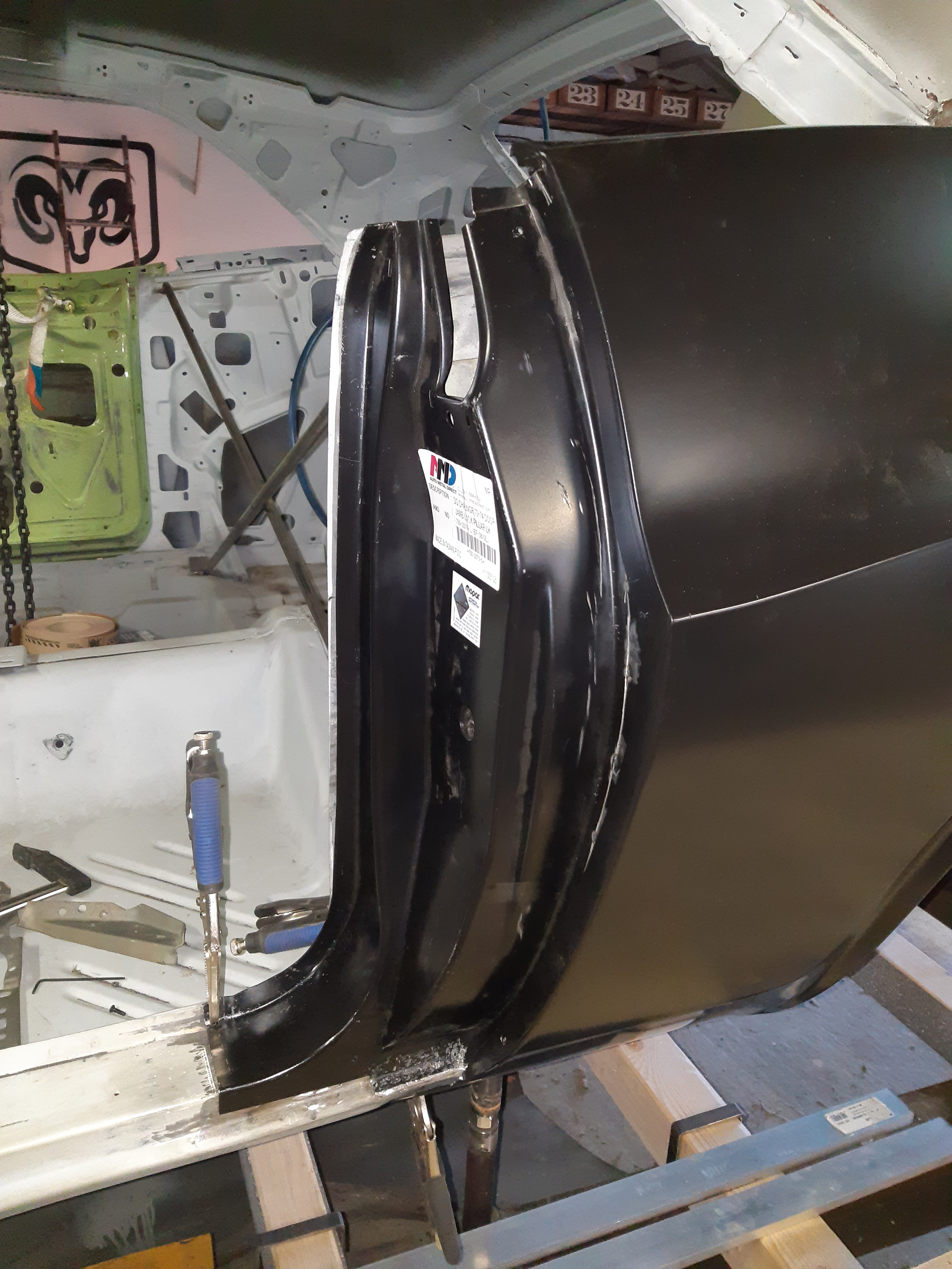

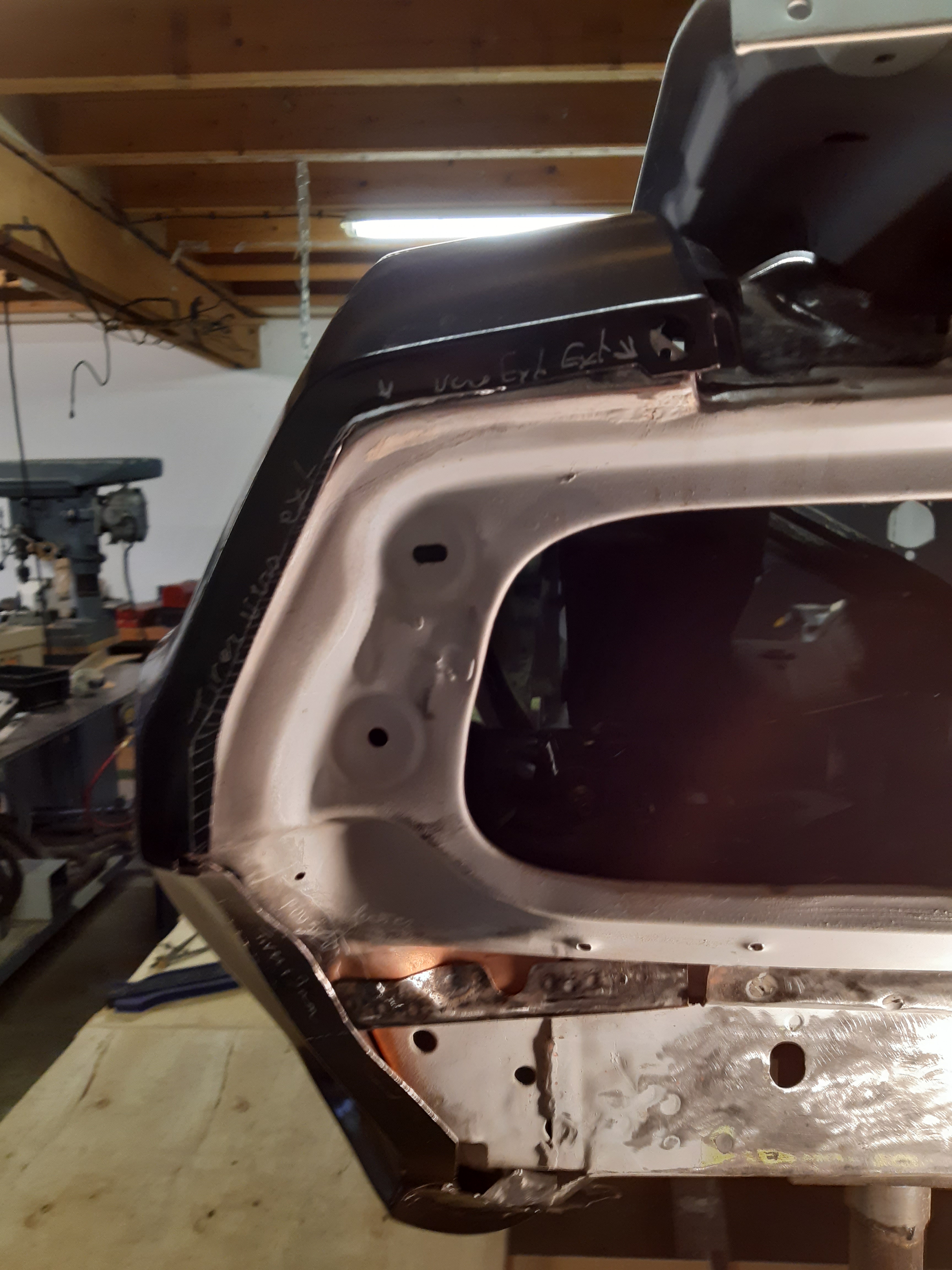

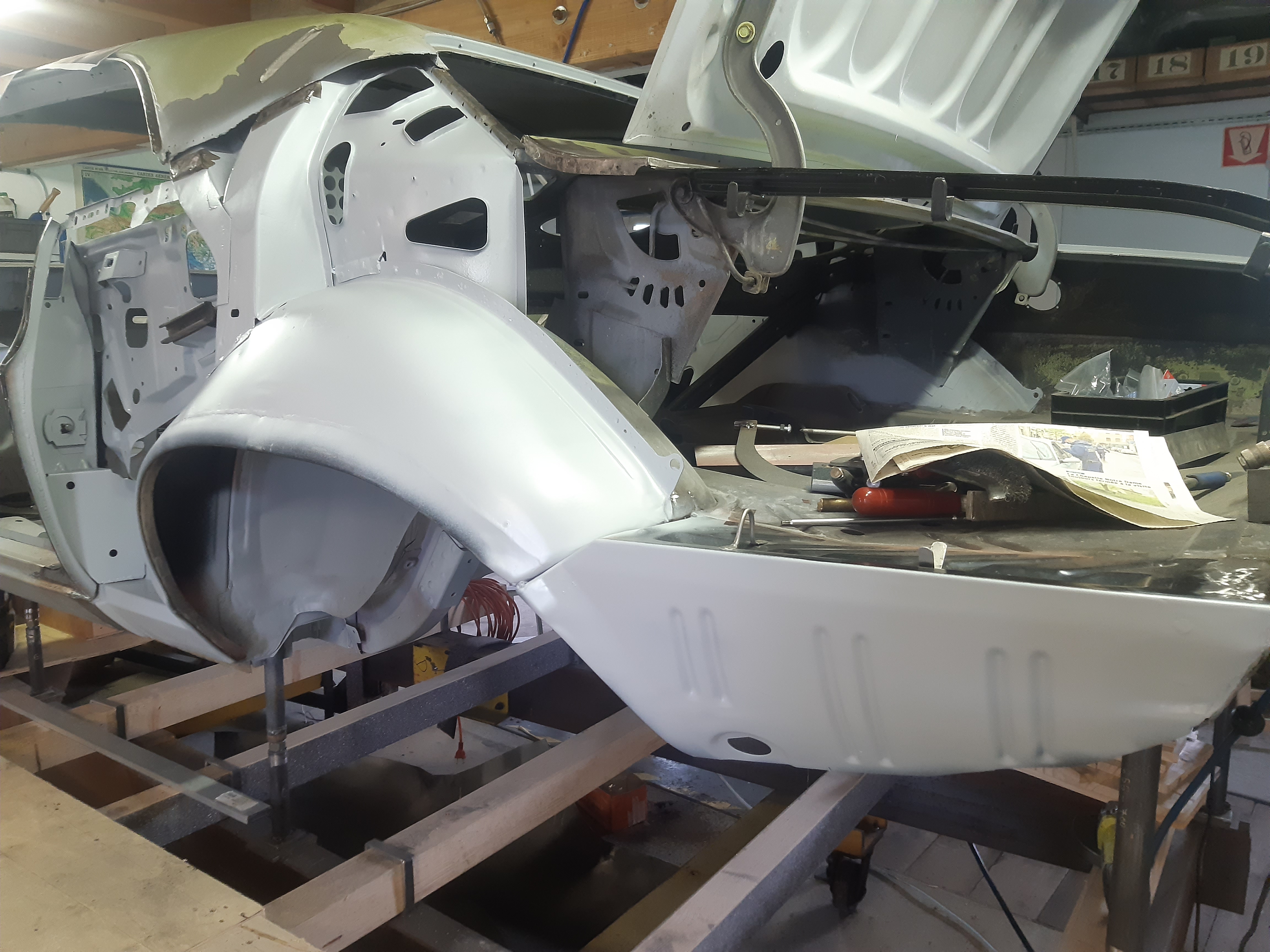

Puis présentation de l'aile arrière ...
Y'a du boulot d'alignement ! :? l'angoisse !

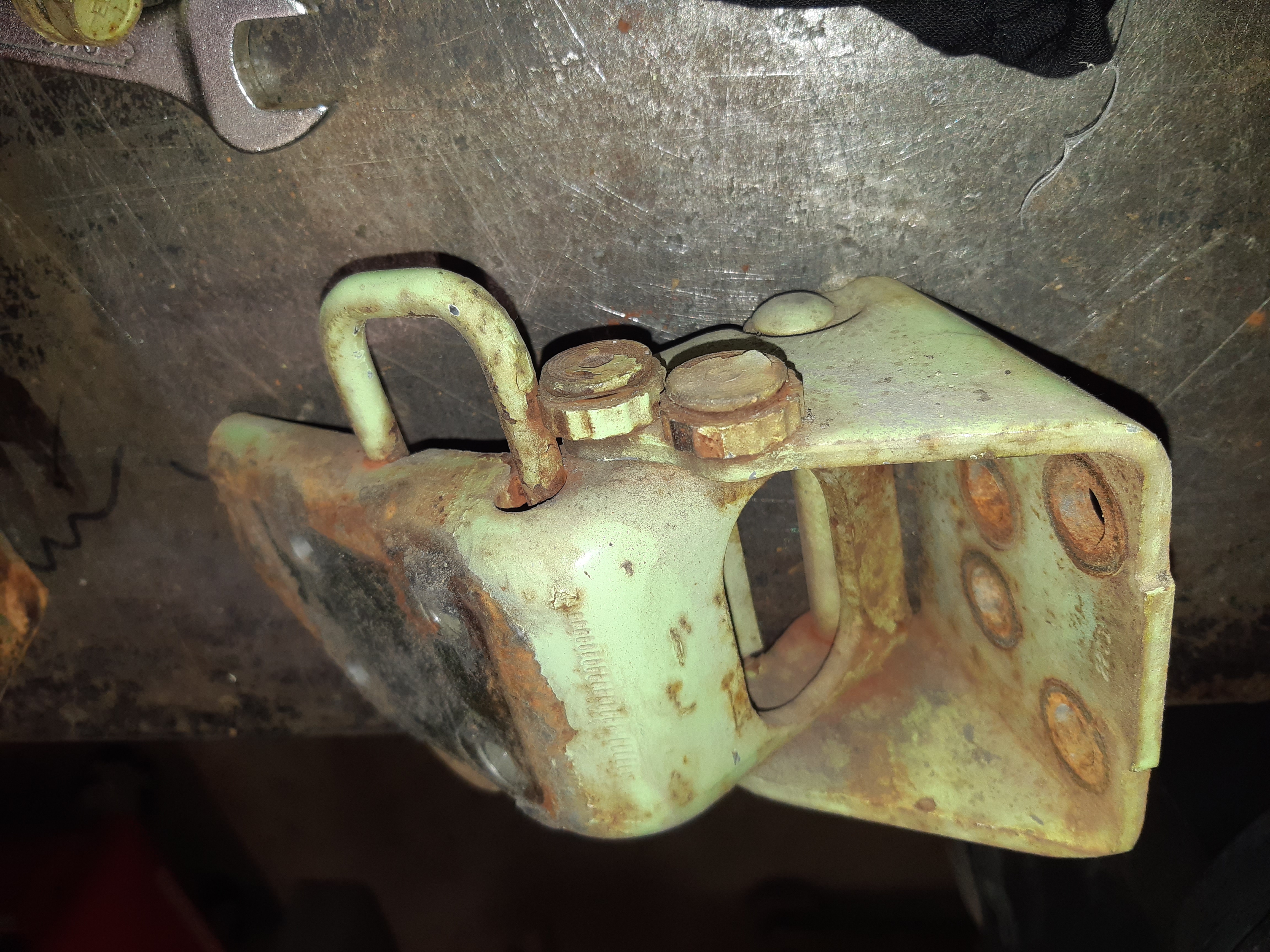

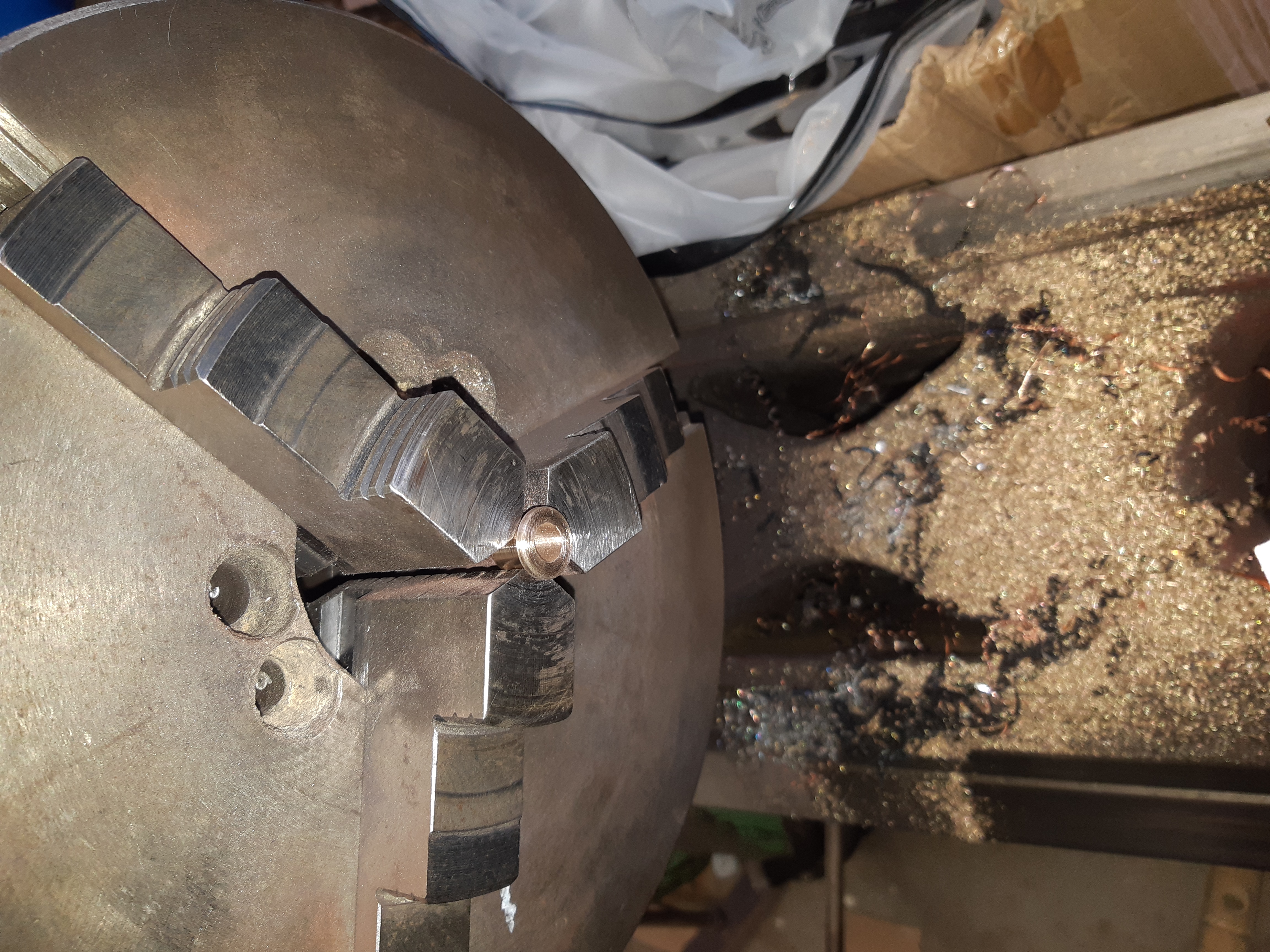

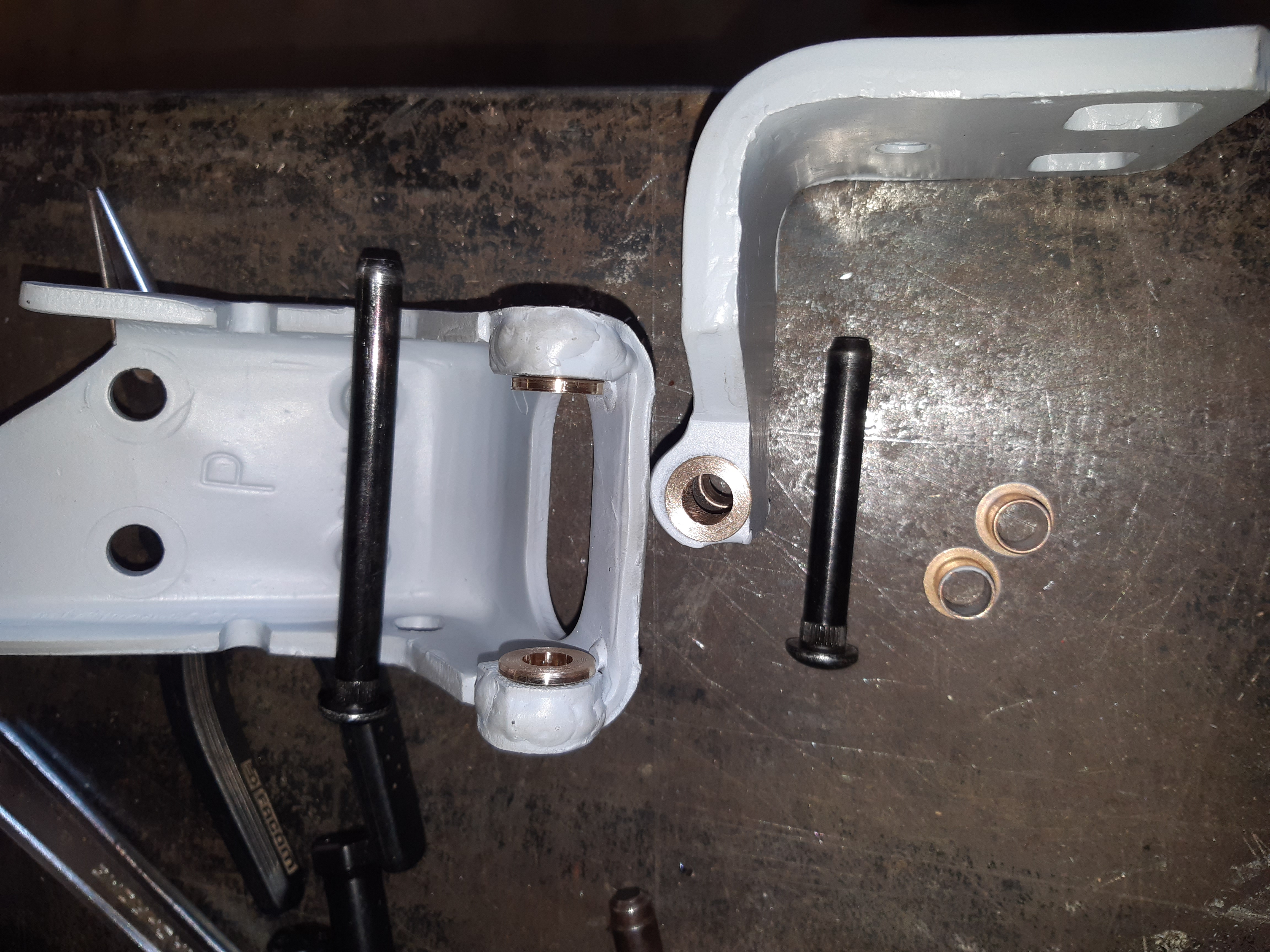

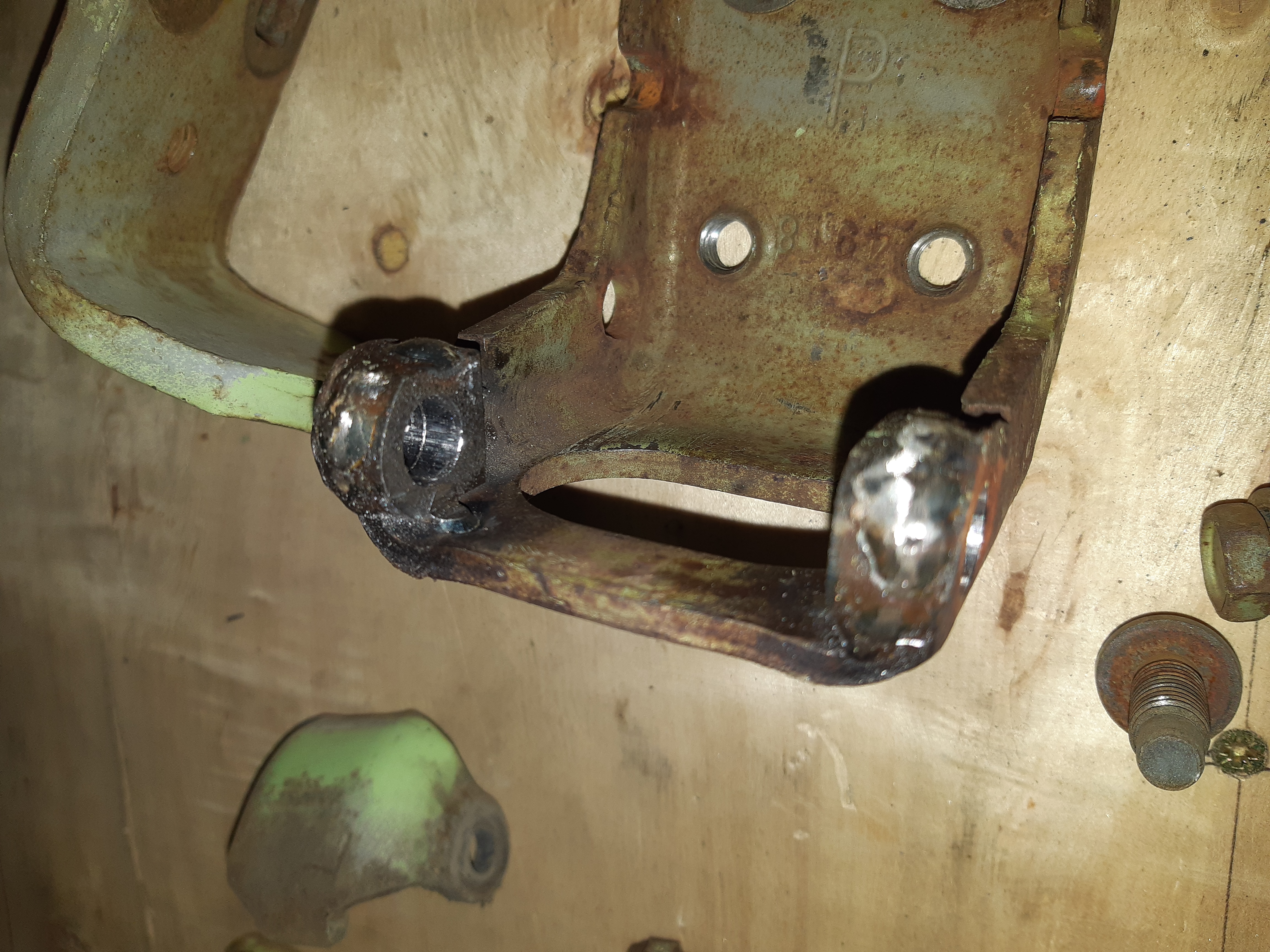

Entre temps , remise en état des charnières de la porte passager .
Fabrication de nouvelles bagues
et voilà .

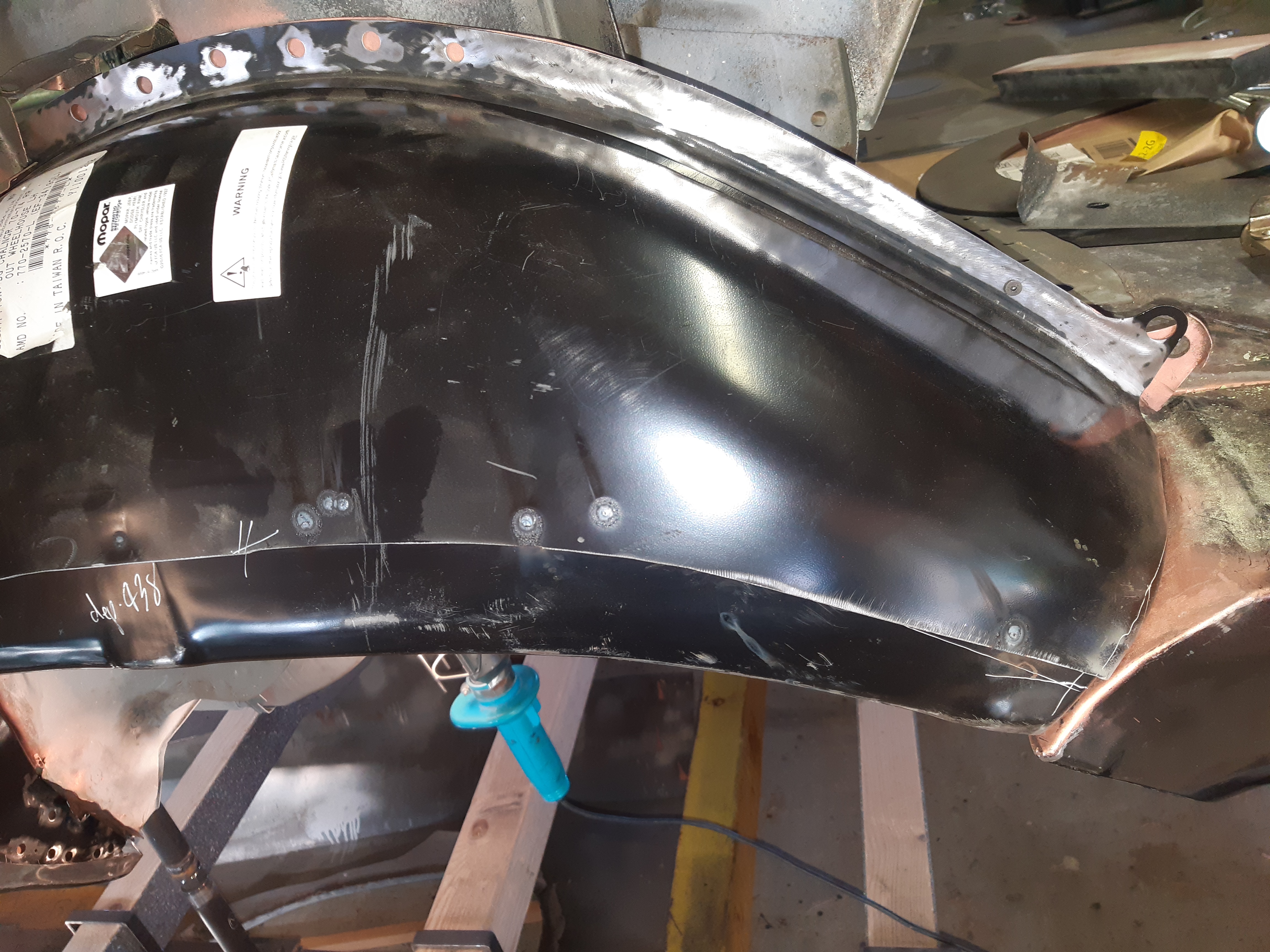

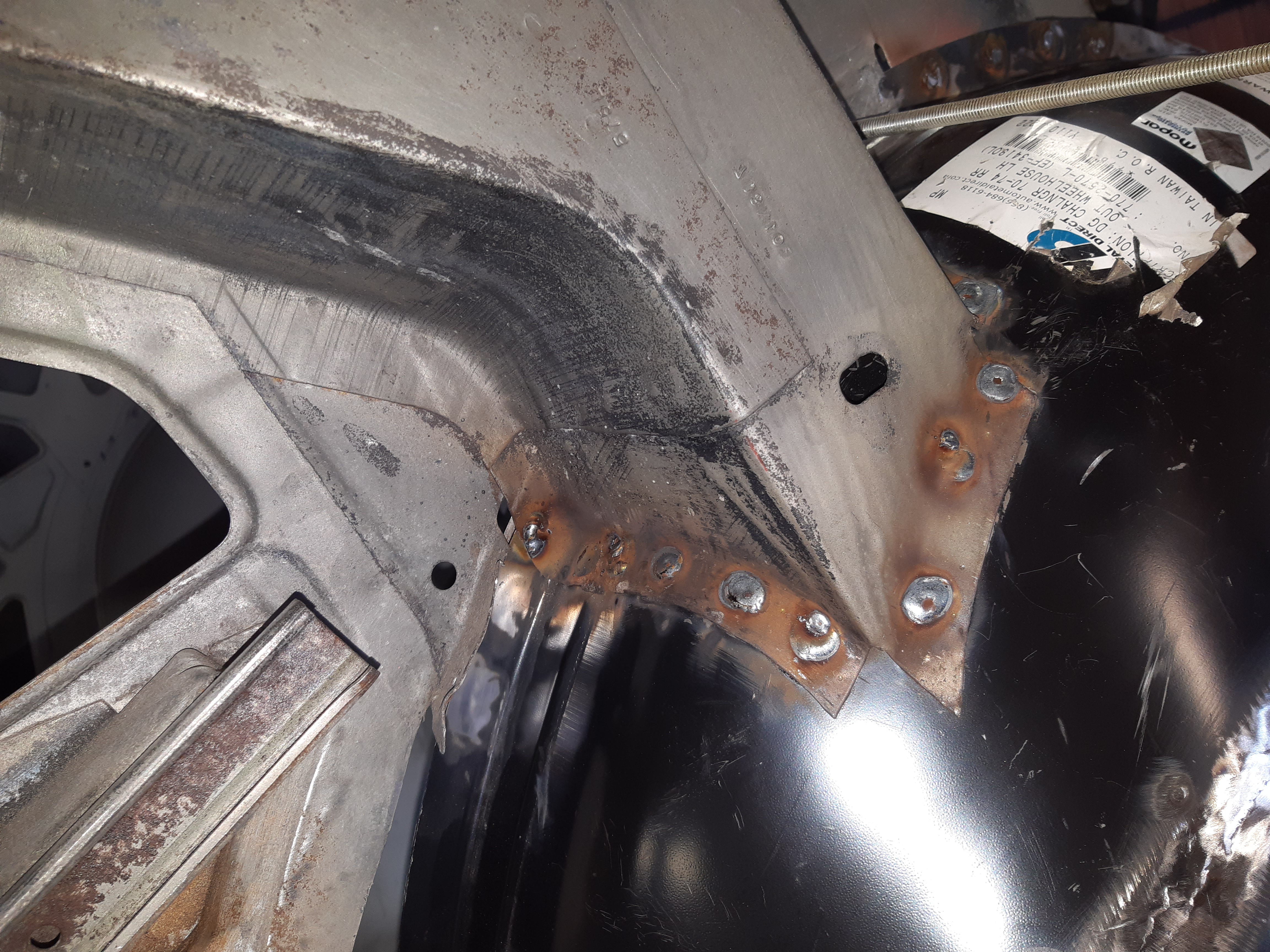

Après des heures d'ajustement , j'approche du but :)
Puis je me lance ! soudure du passage de roue

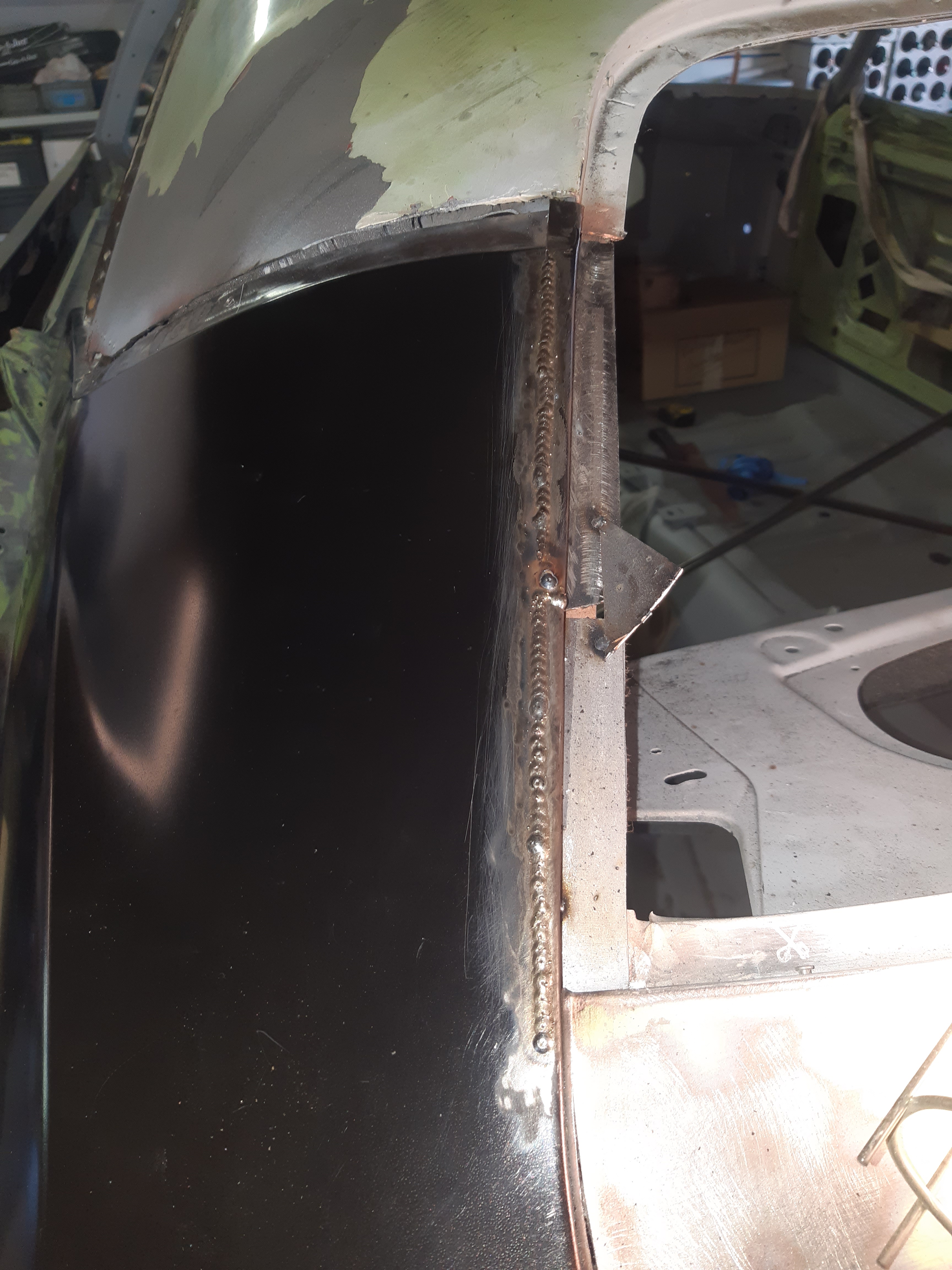

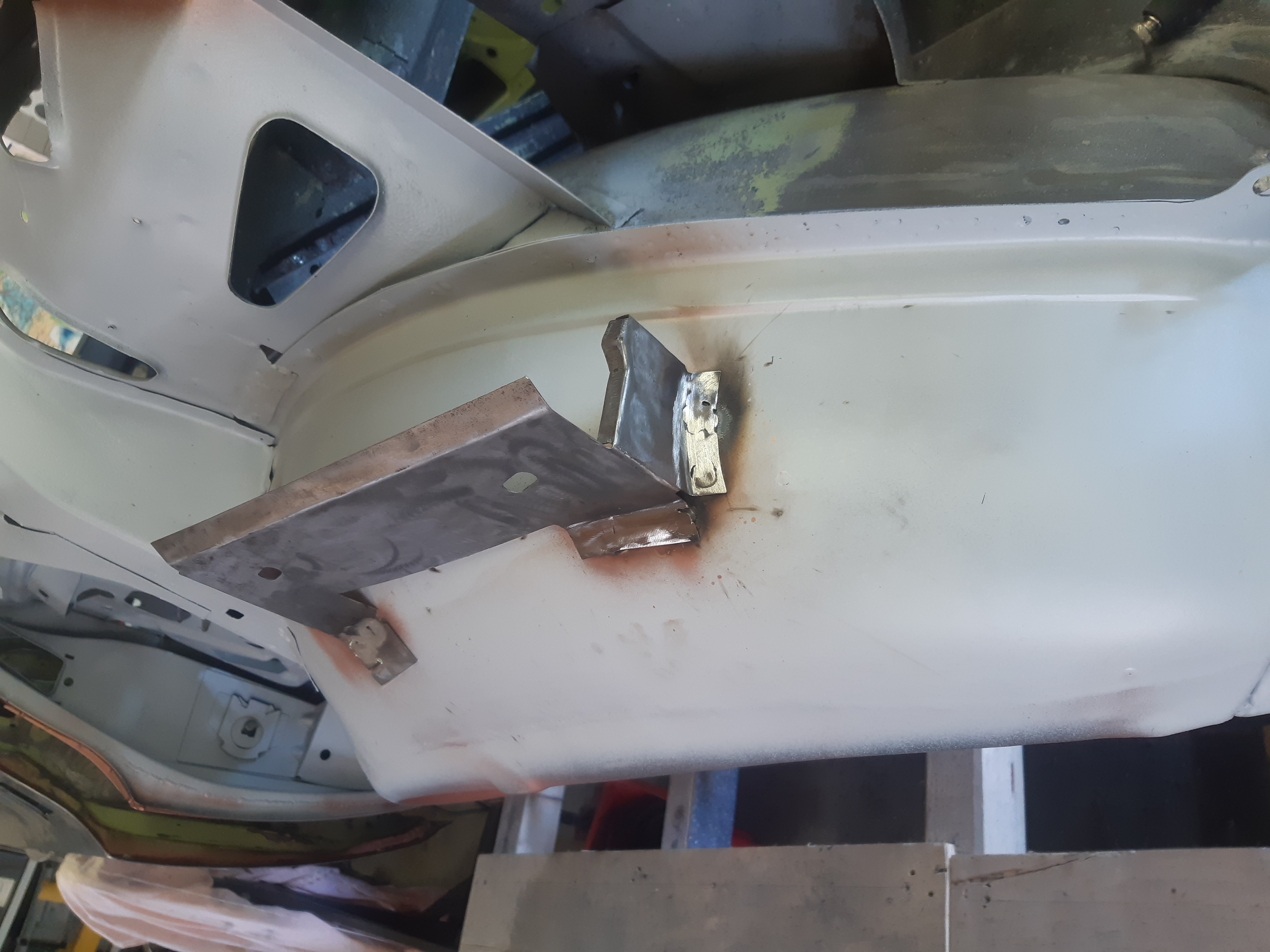

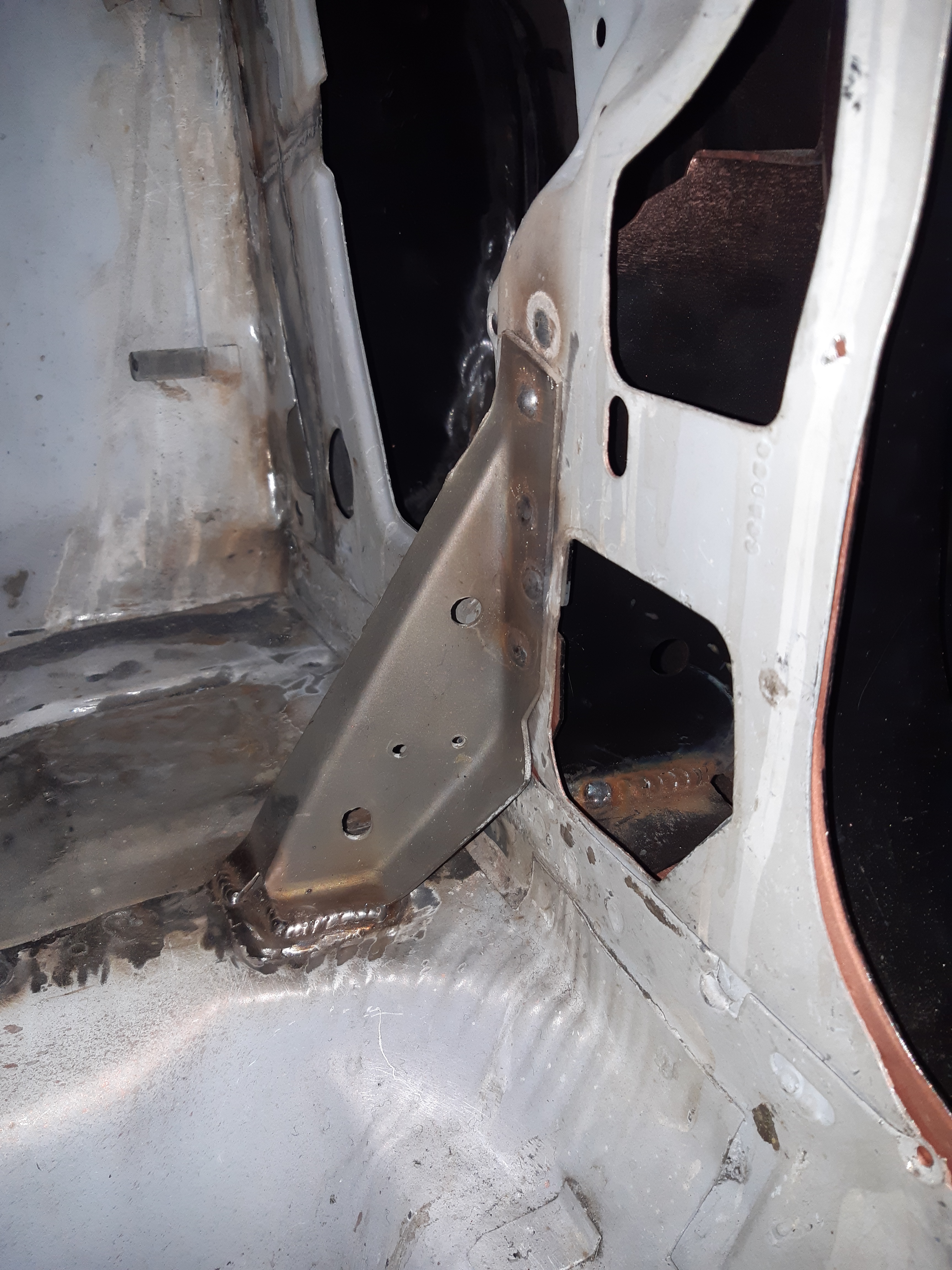

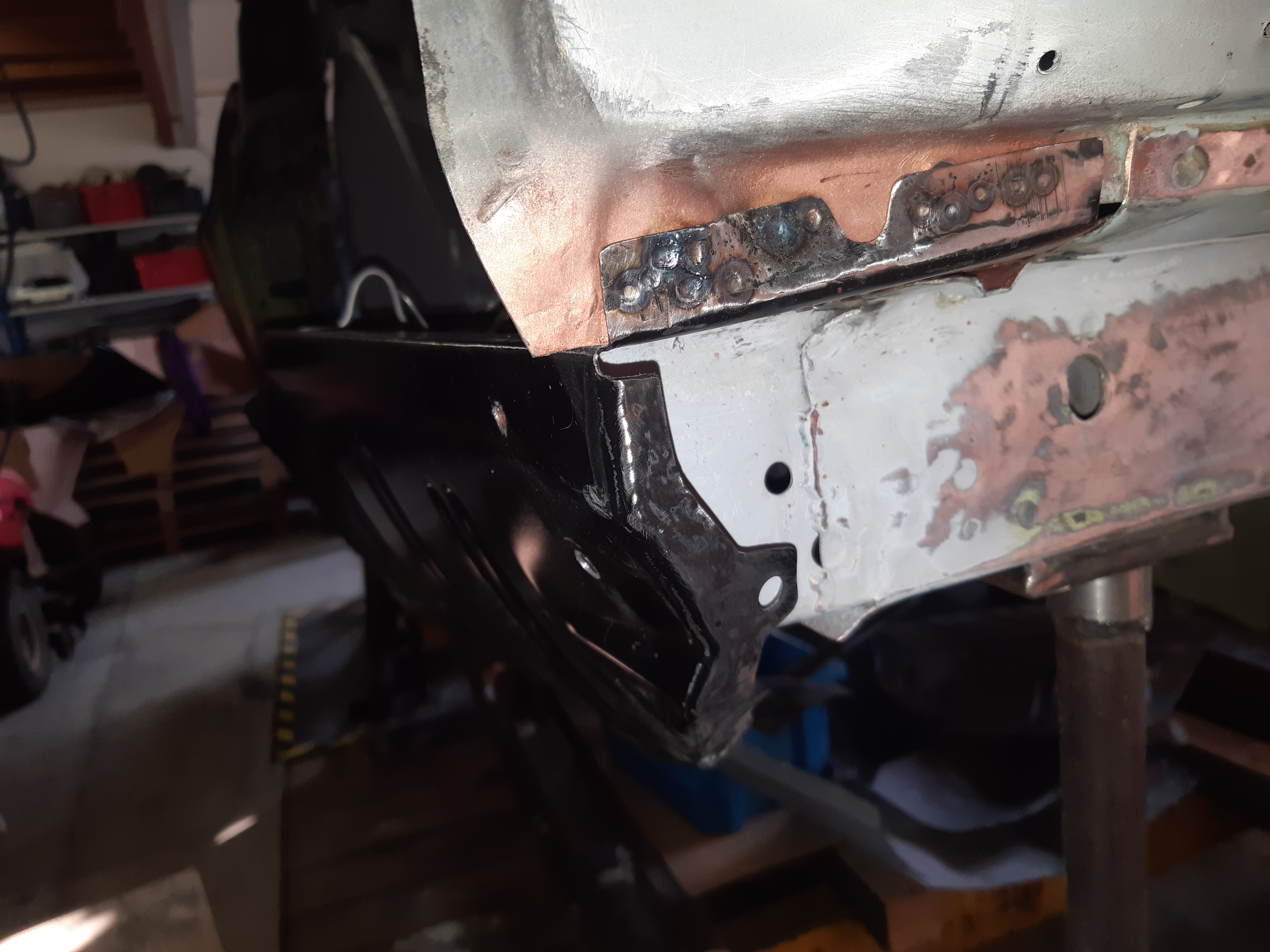

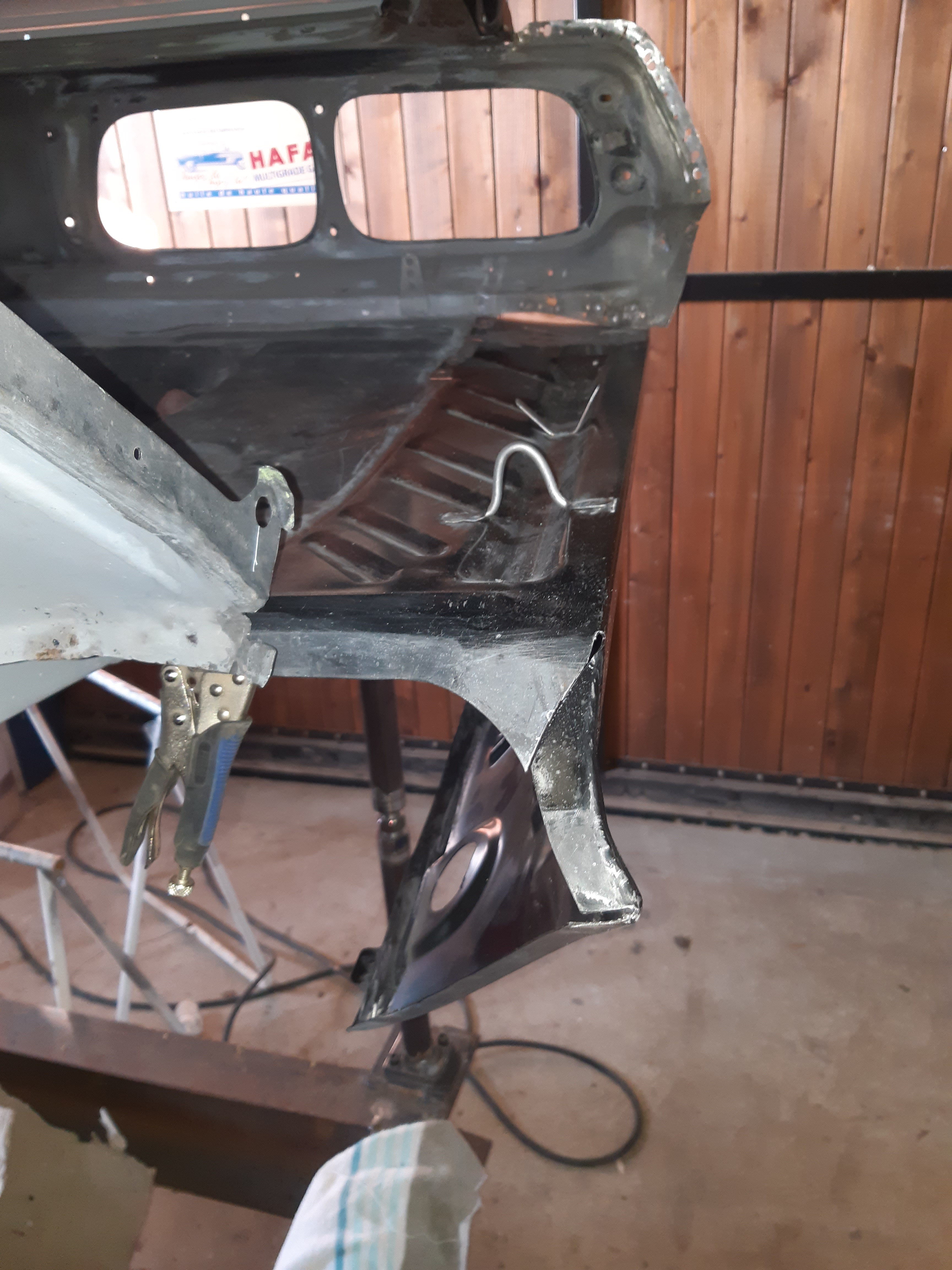

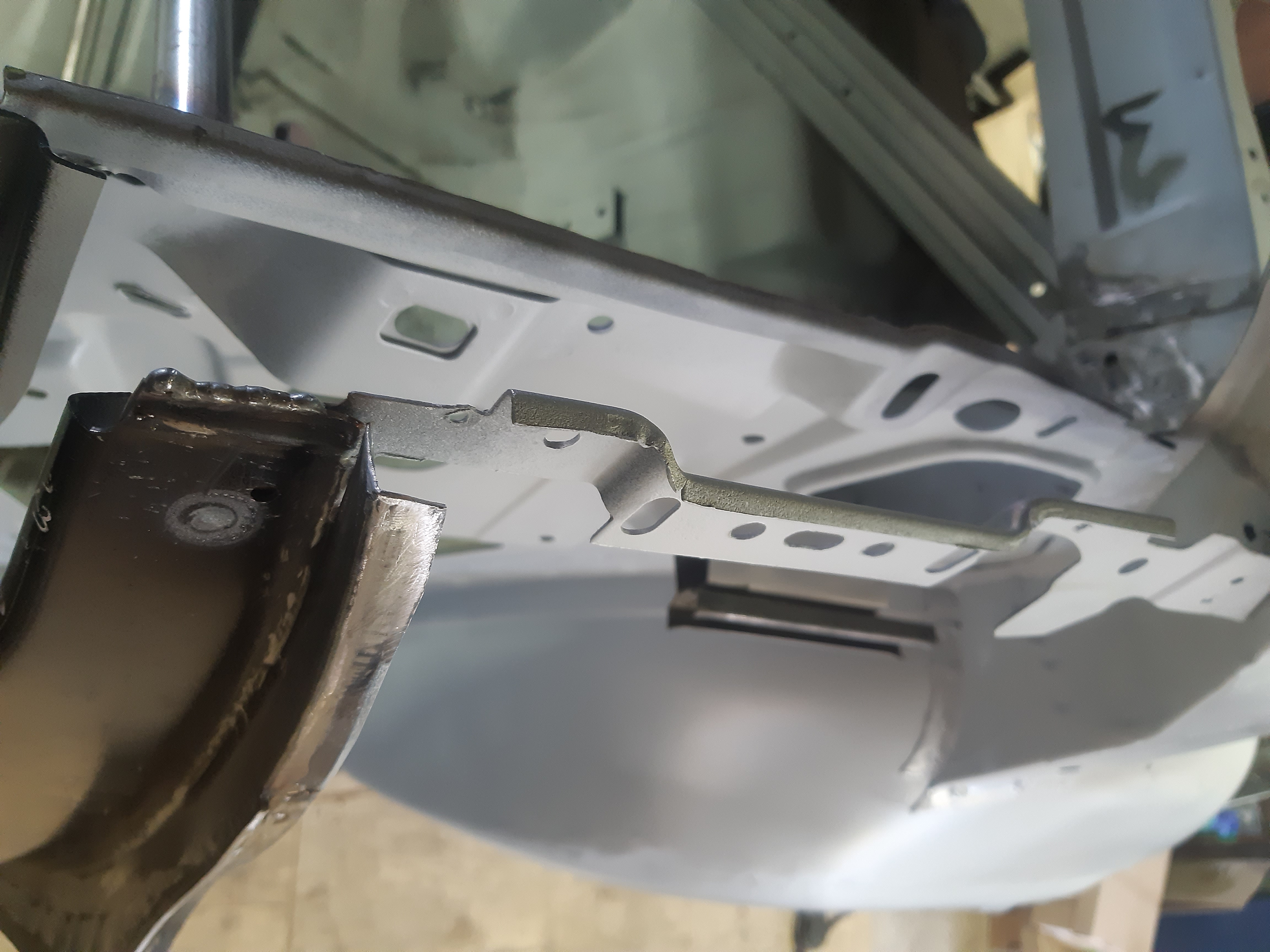

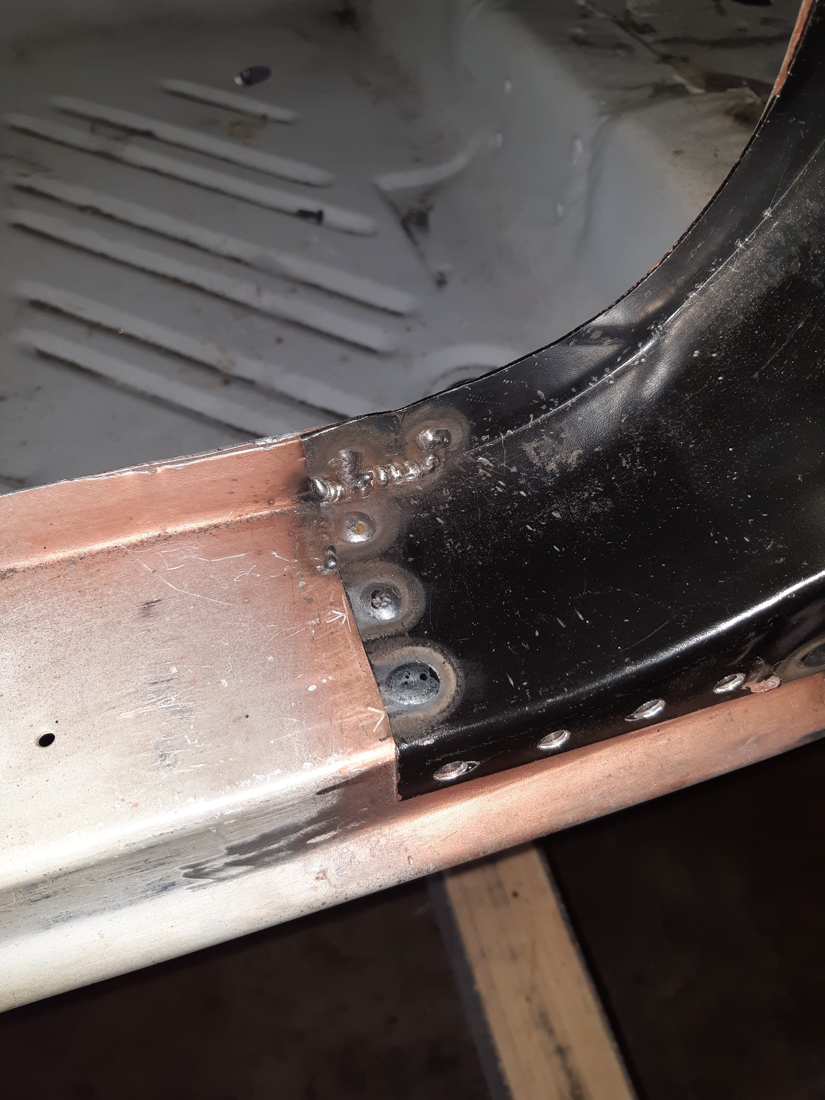

Soudure du gousset de pied de porte
puis positionnement et soudure du pied
Fixation de quelques éléments : renfort
Et une couche d'aprêt anti-rouille pendant que c'est accessible
Fixation du support de cric ... que j'avais oublié :angry-banghead:

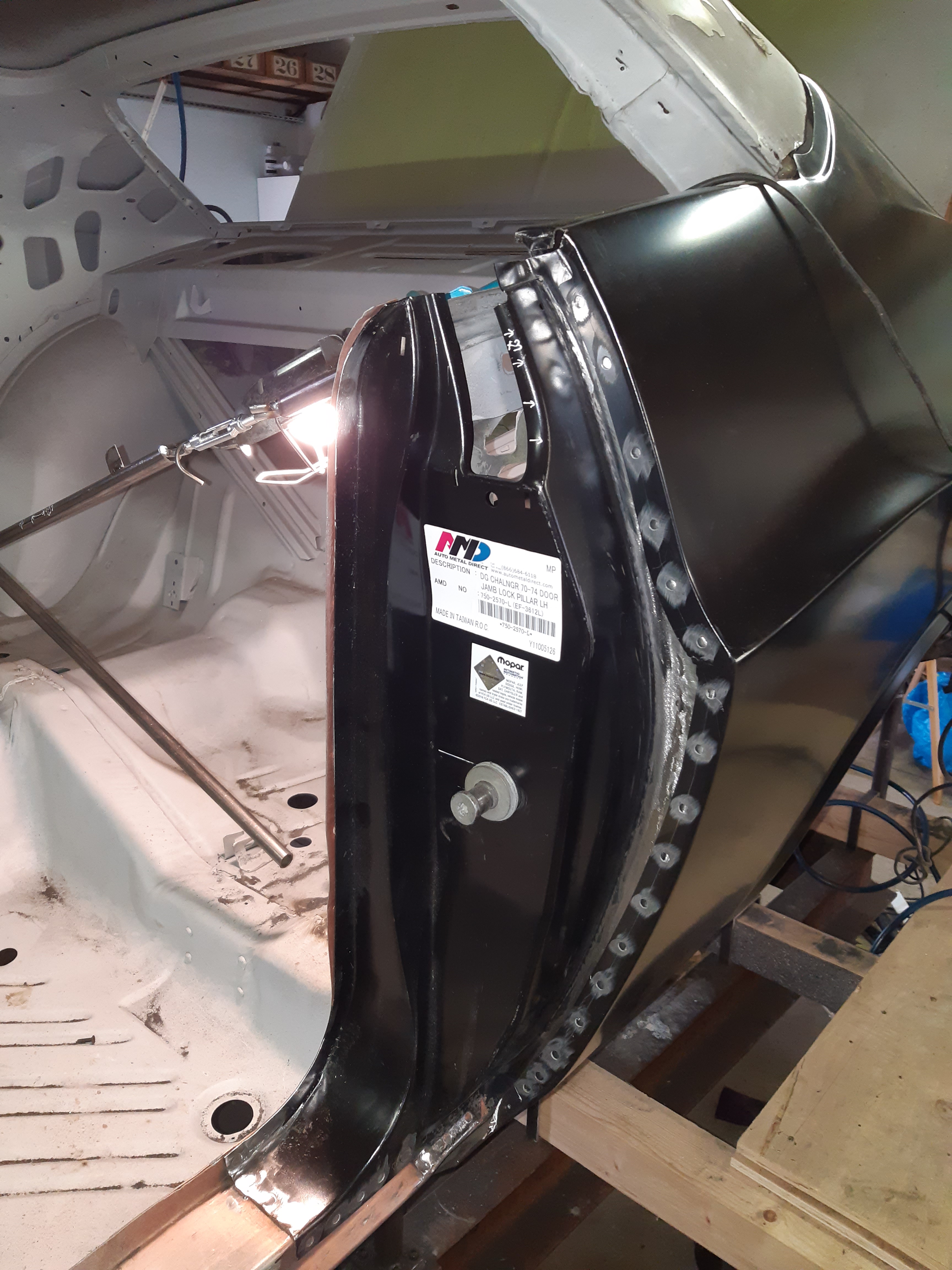

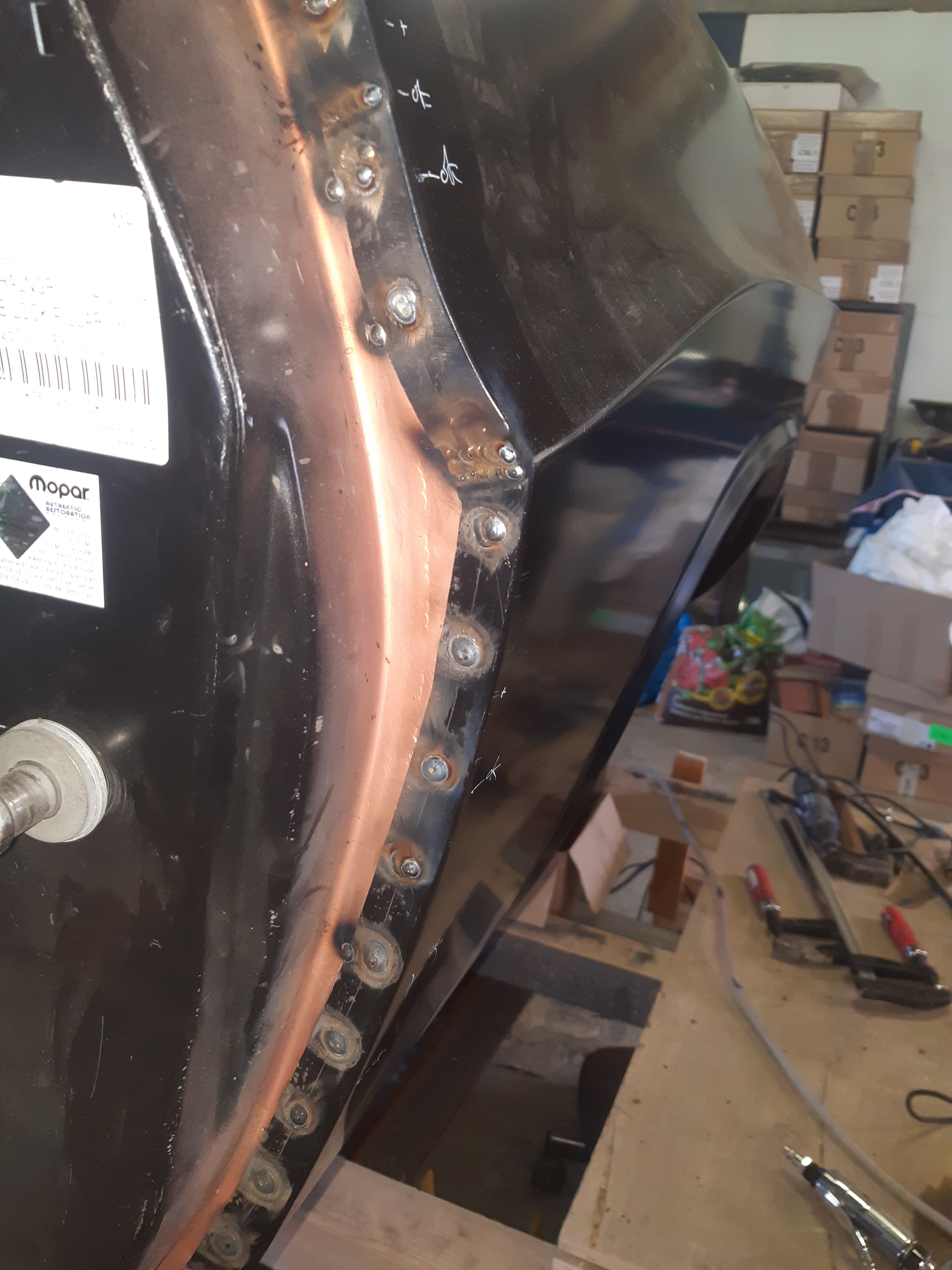

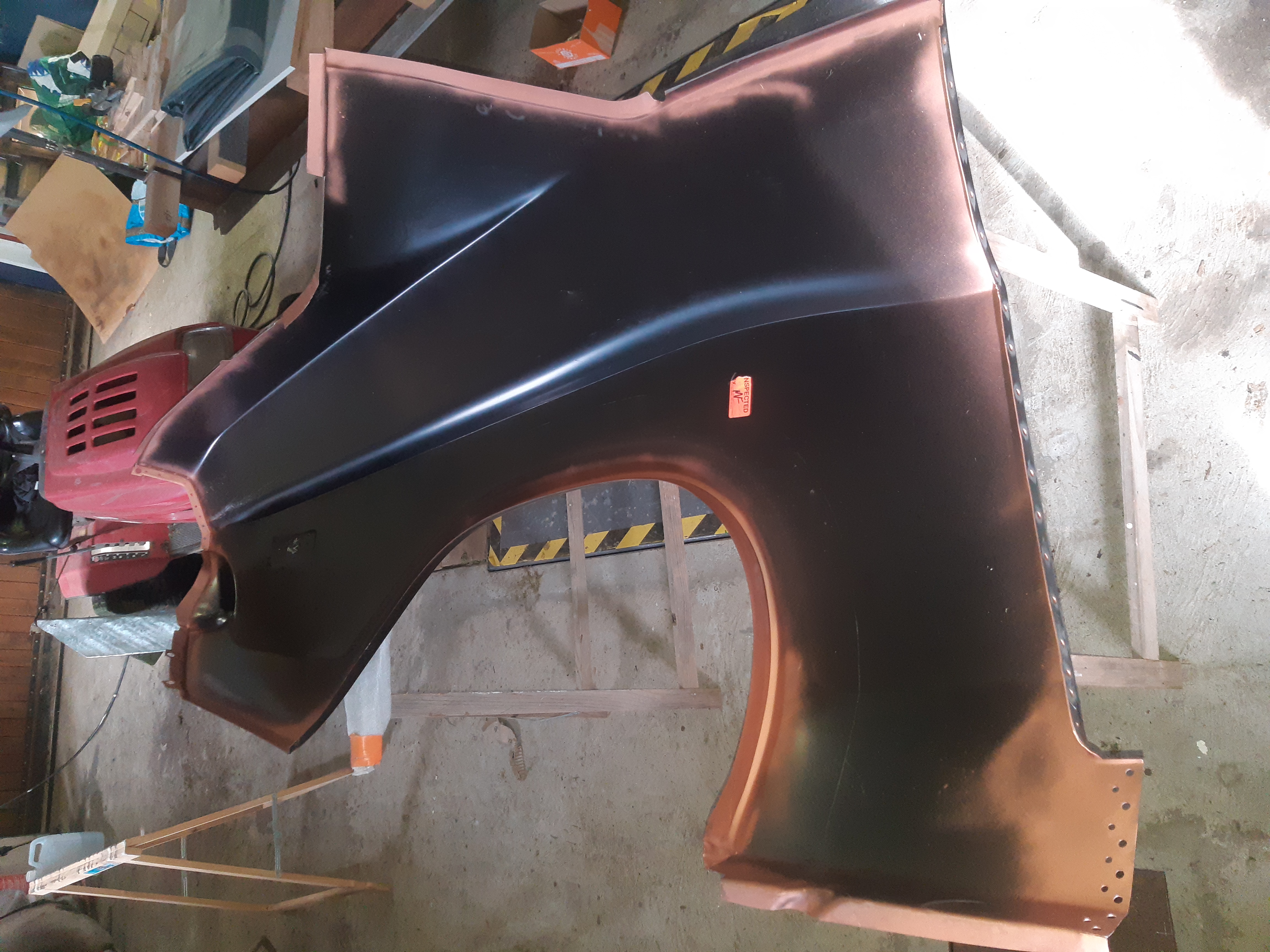

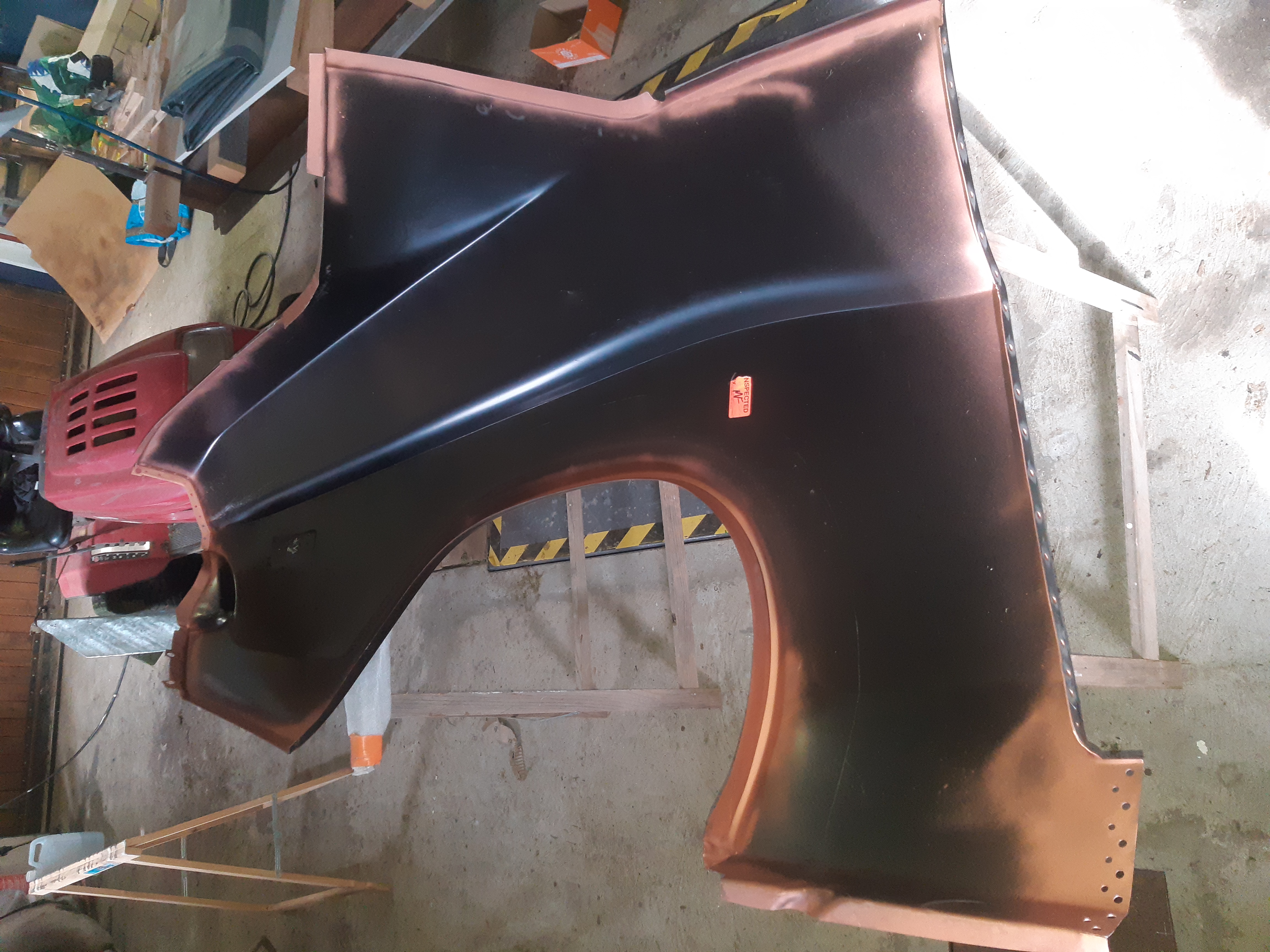

Préparation de l'aile en vue de sa mise en place ...

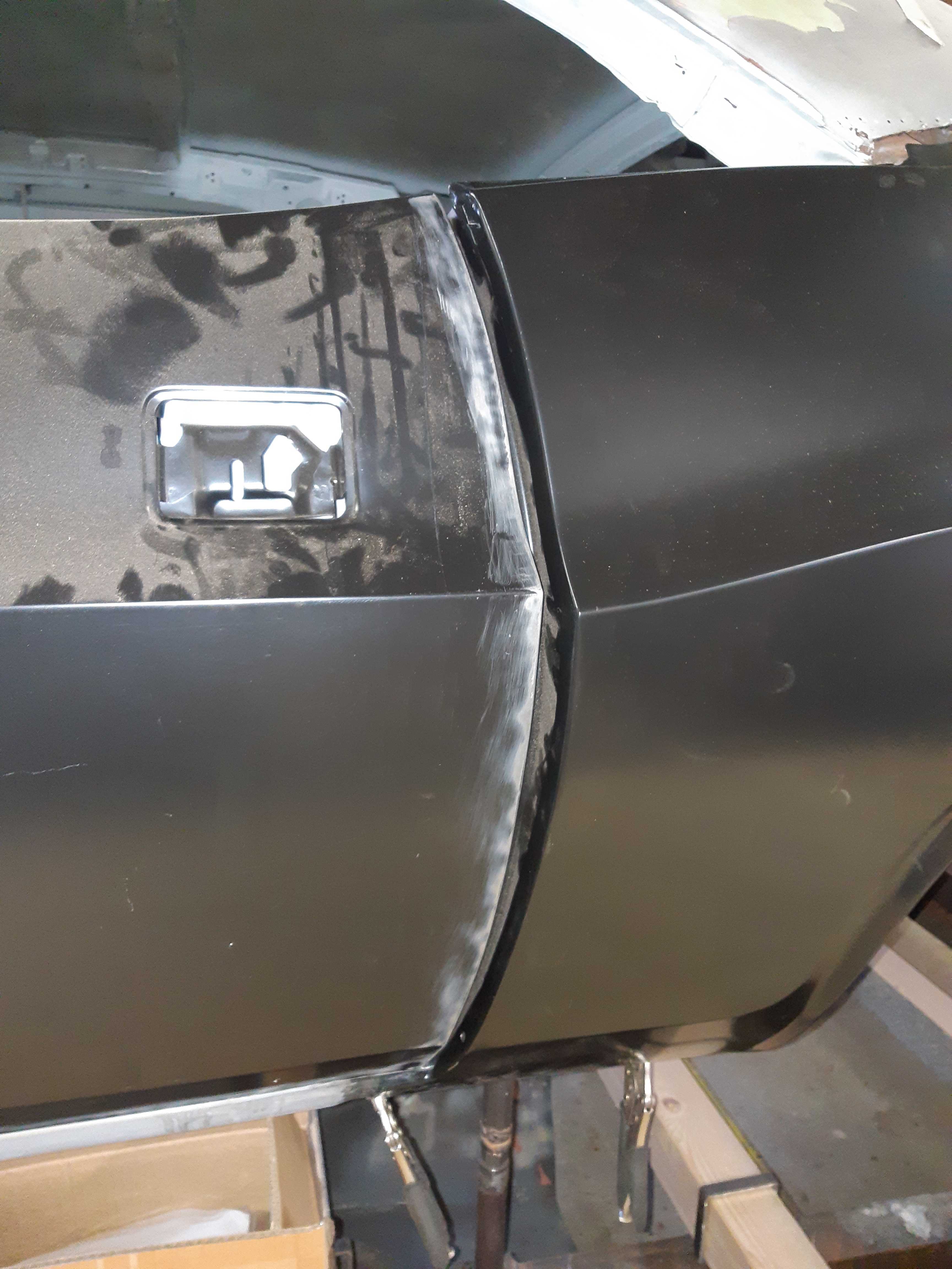

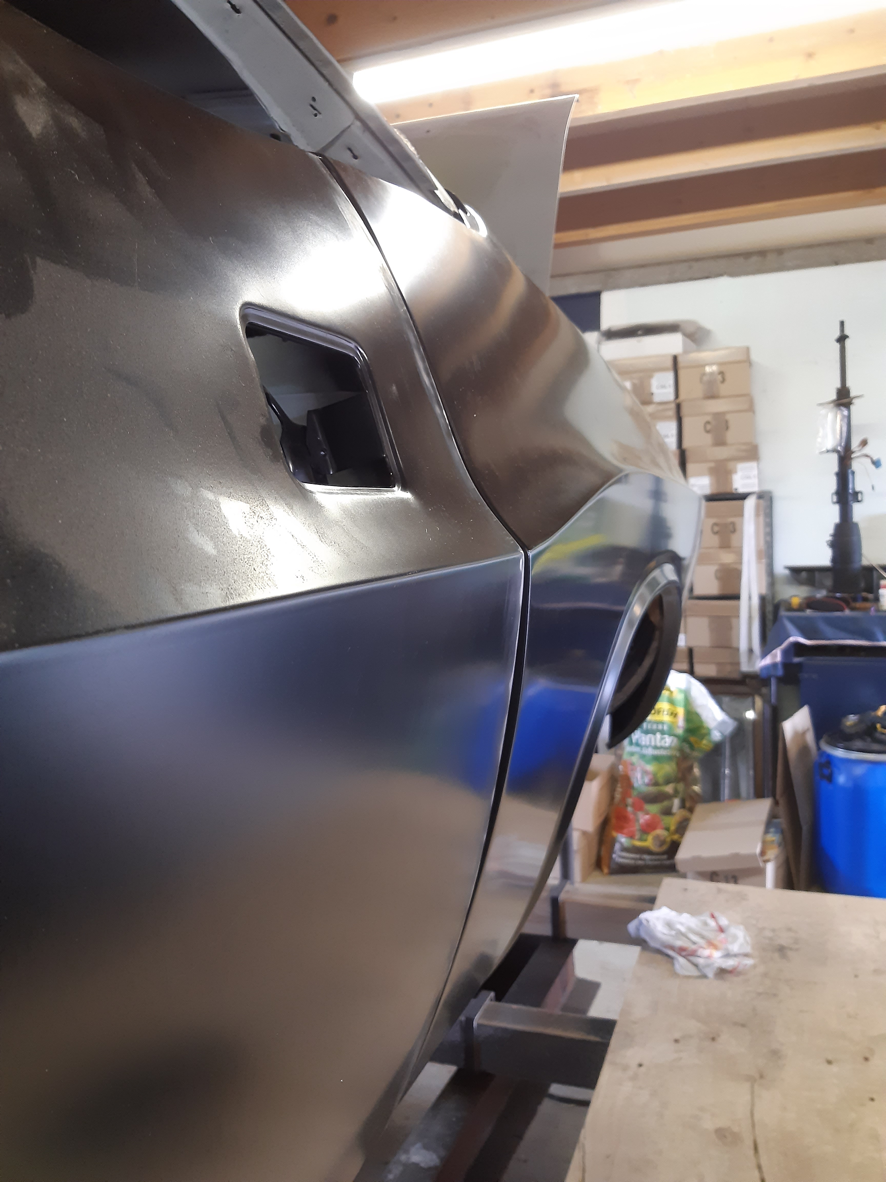

Et le moment tant attendu et redouté après des dizaines et des dizaines de mises en place à blanc ...la soudure de l'aile ! je raconte pas le stress ! :shock:
olga
Messages : 236
Re: Présentation Challenger 73
Message par olga »

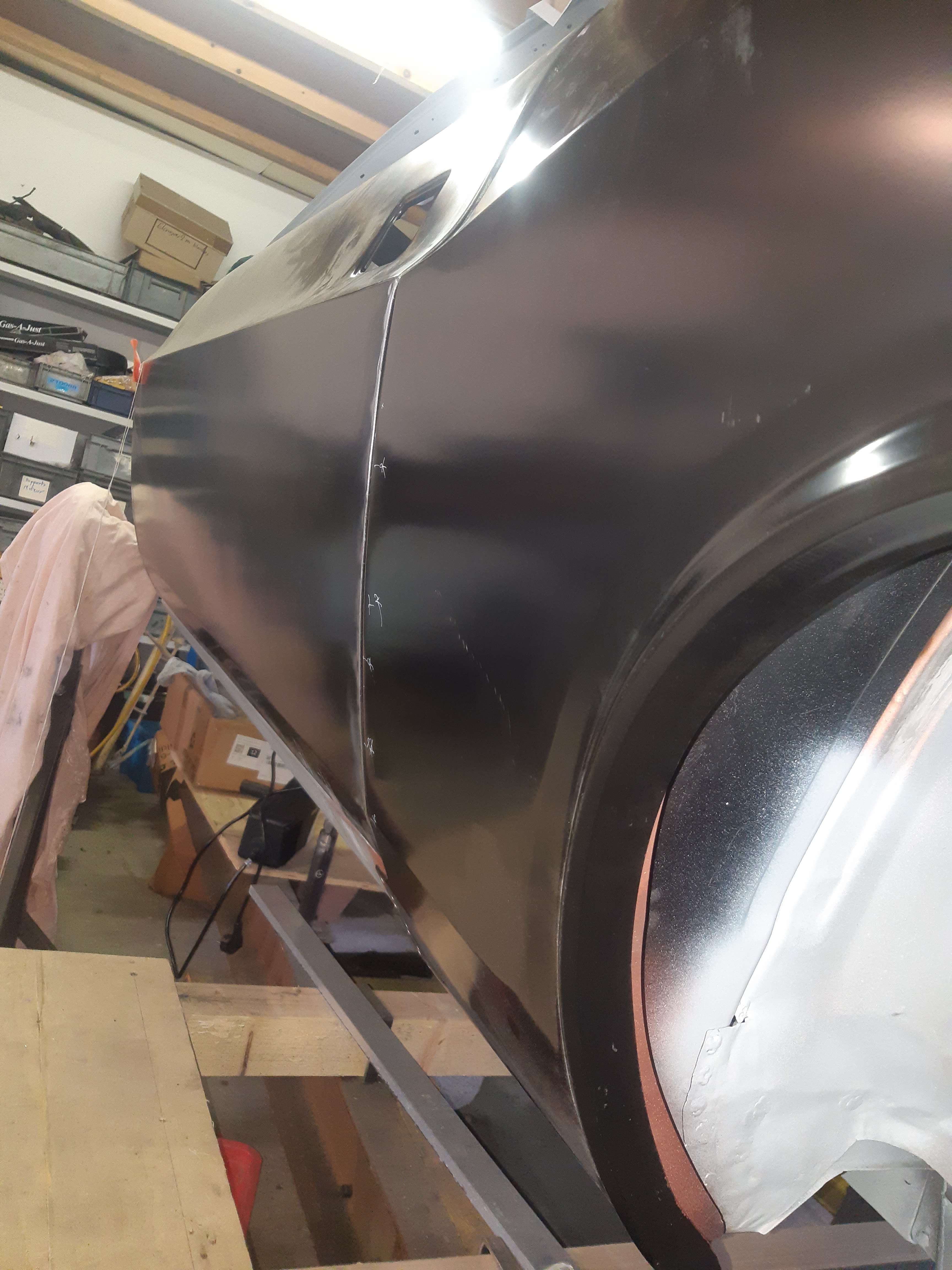

Bon , après une séquence plutôt intense , je suis assez satisfait du boulôt ...
Reste a partir a la chasse aux défauts , histoire de voir ce qui a bougé ! :mrgreen:
A suivre ...

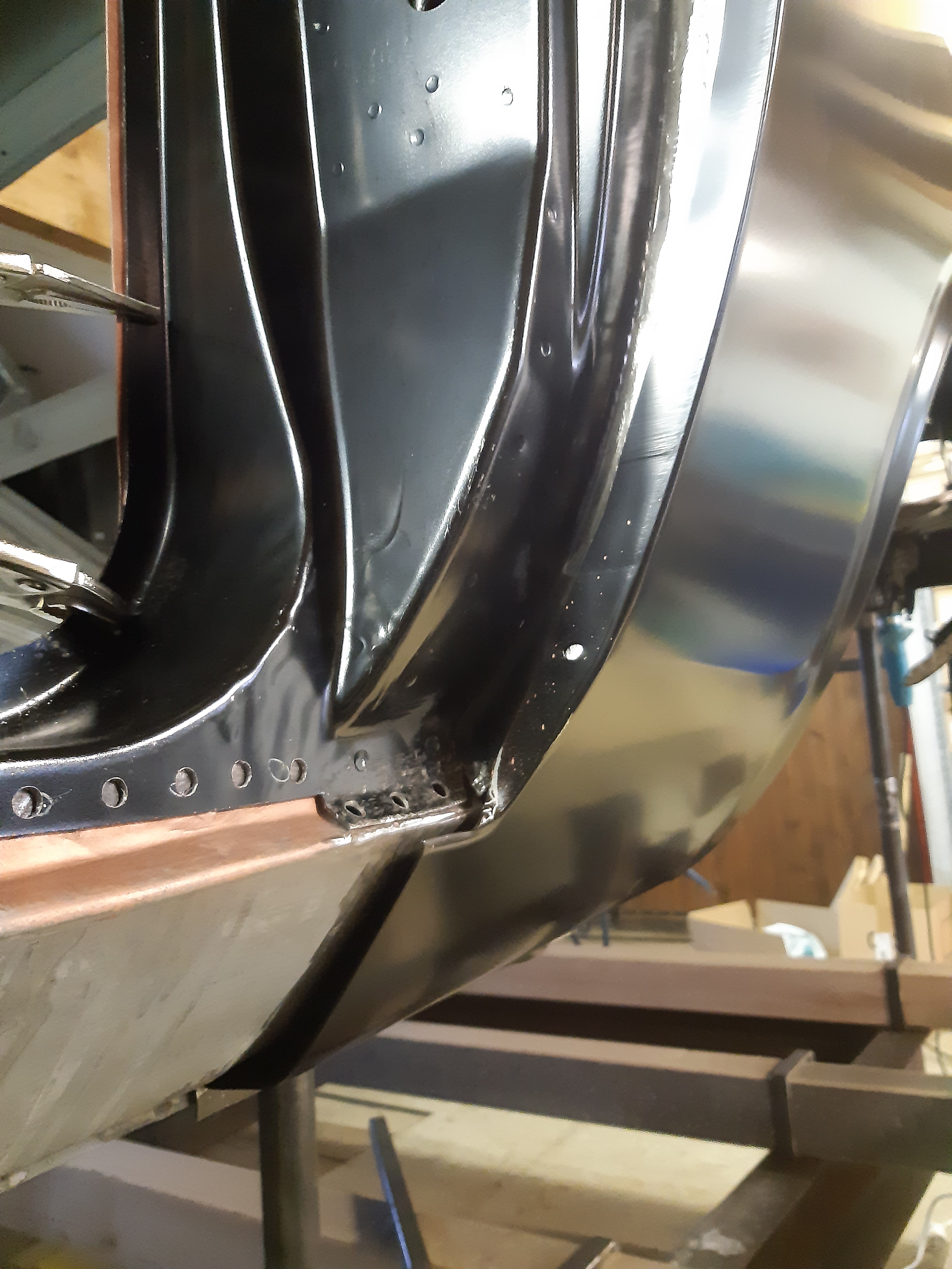

Tout a l'air d'être en place :D ...

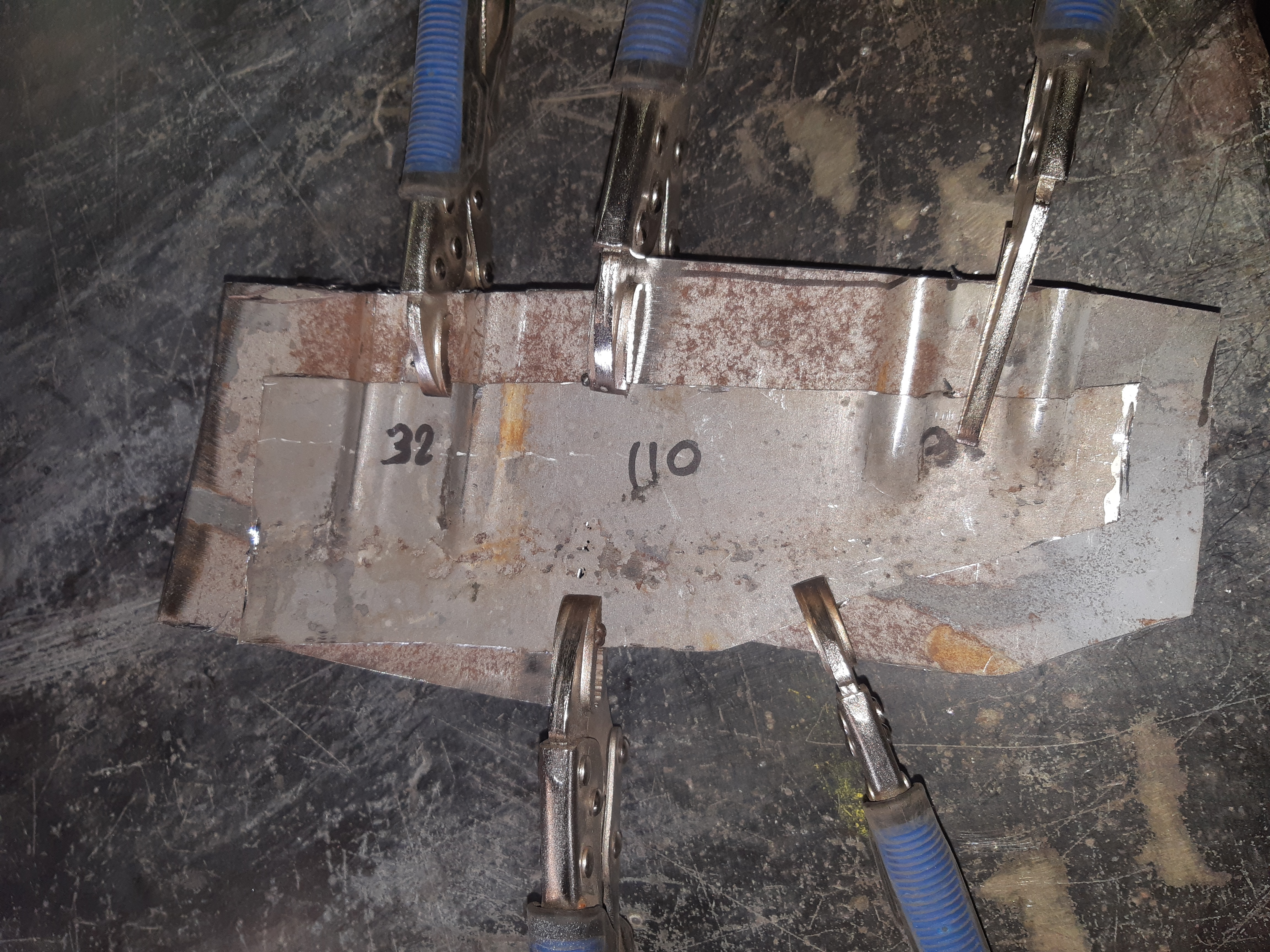

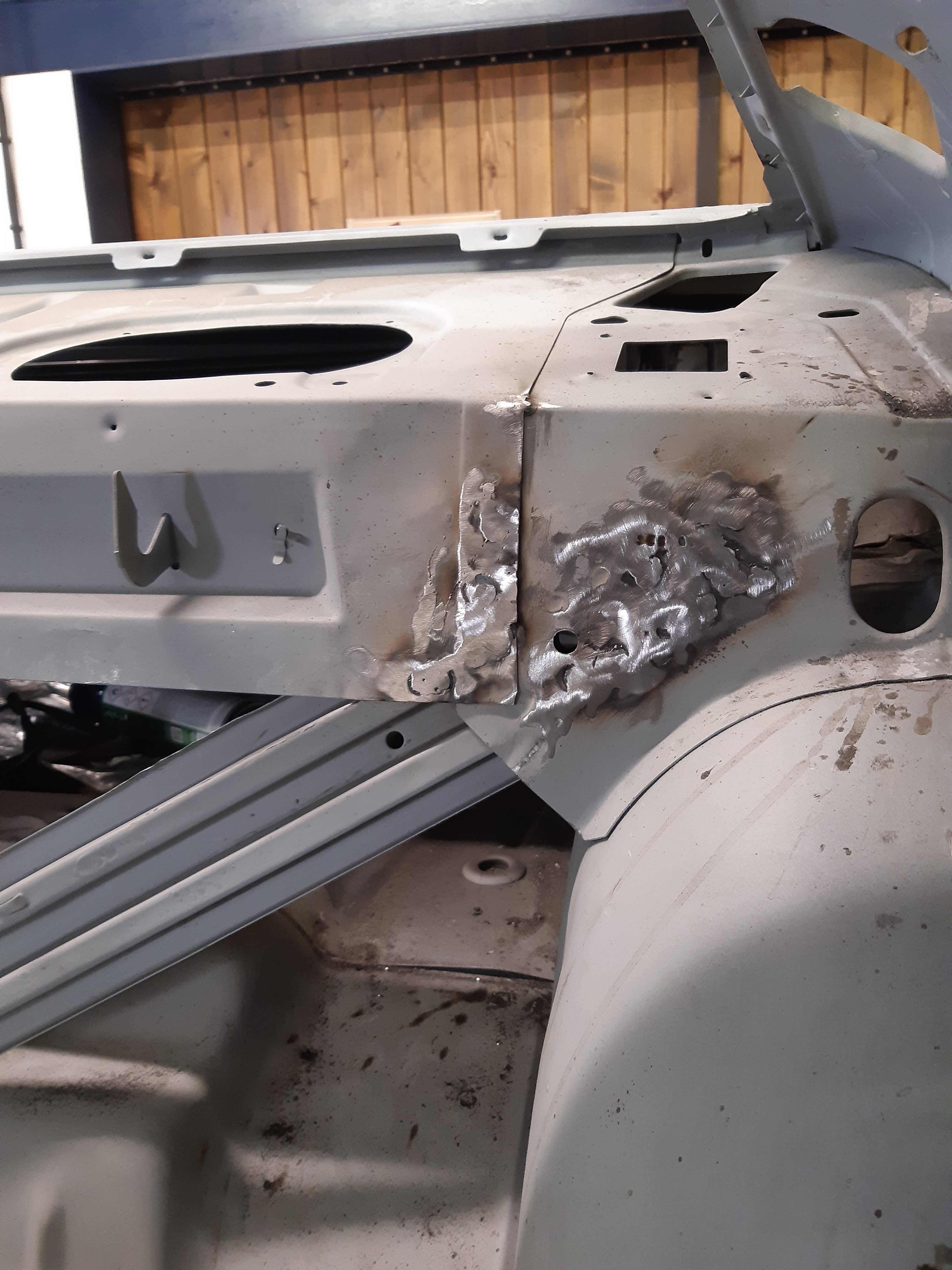

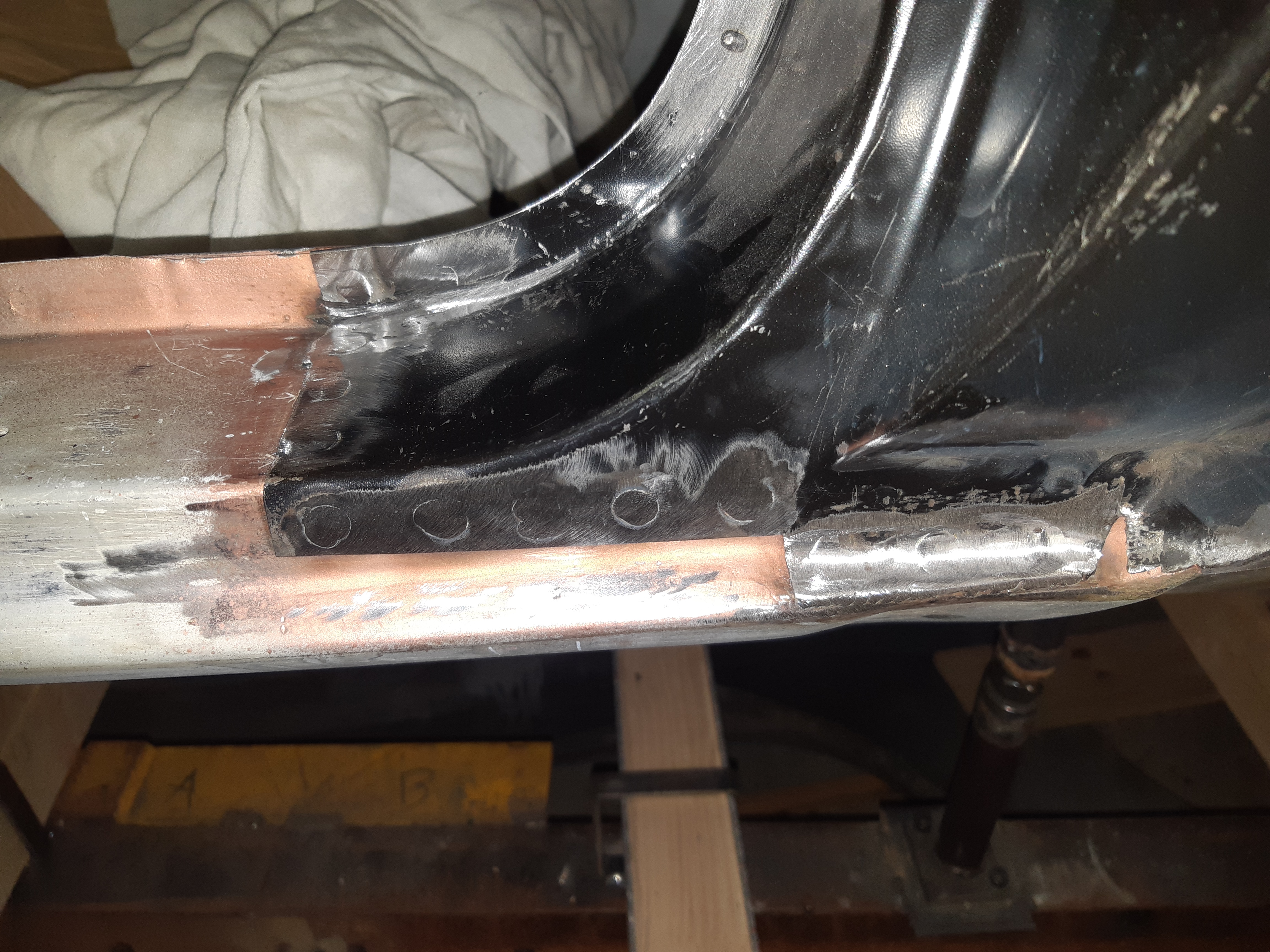

Remplacement de la partie pourrie et ajustement de la jupe arrière

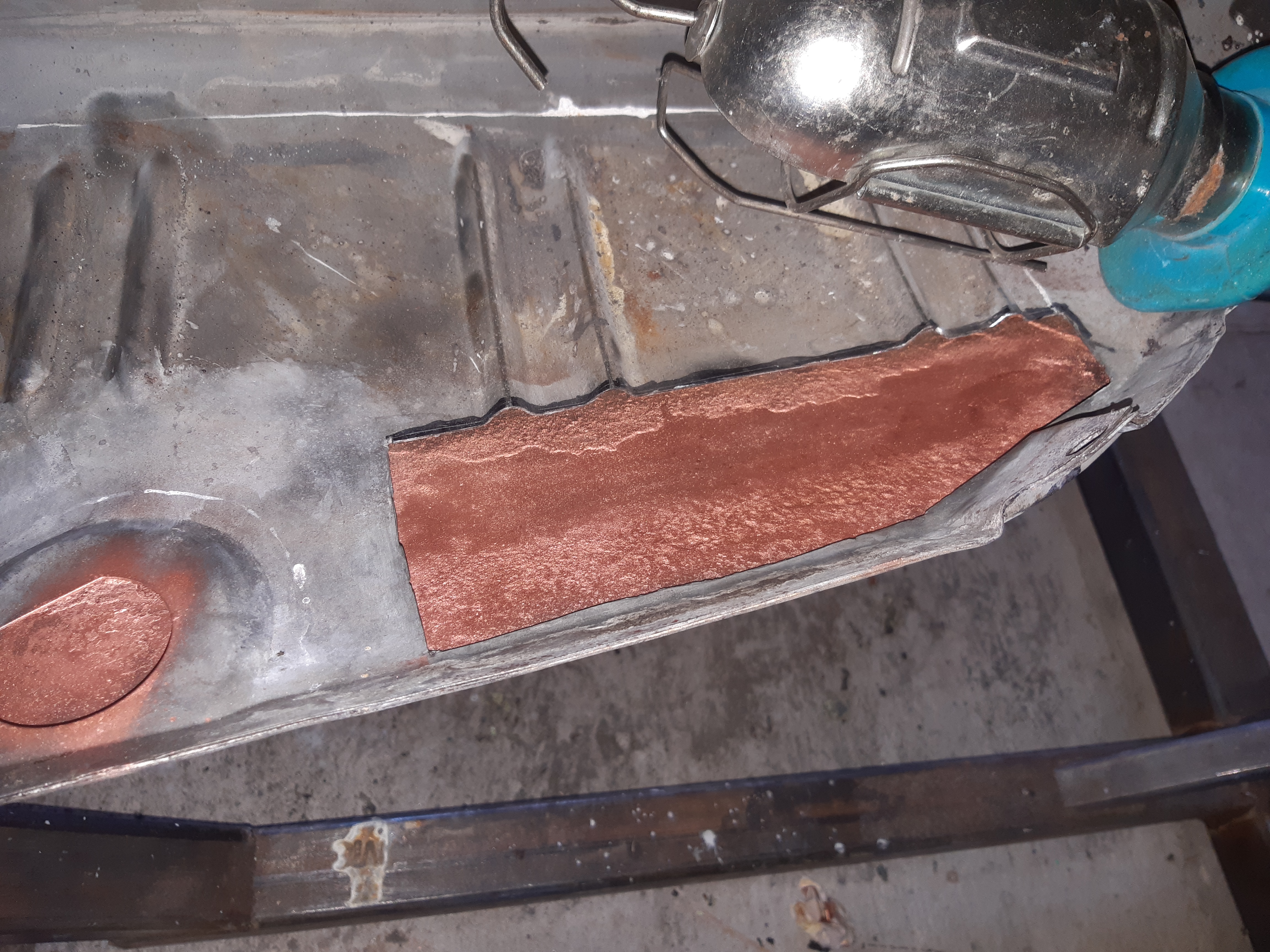

puis fabrication d'un patch sur la joue d'aile arrière
Découpe et traitement antirouille

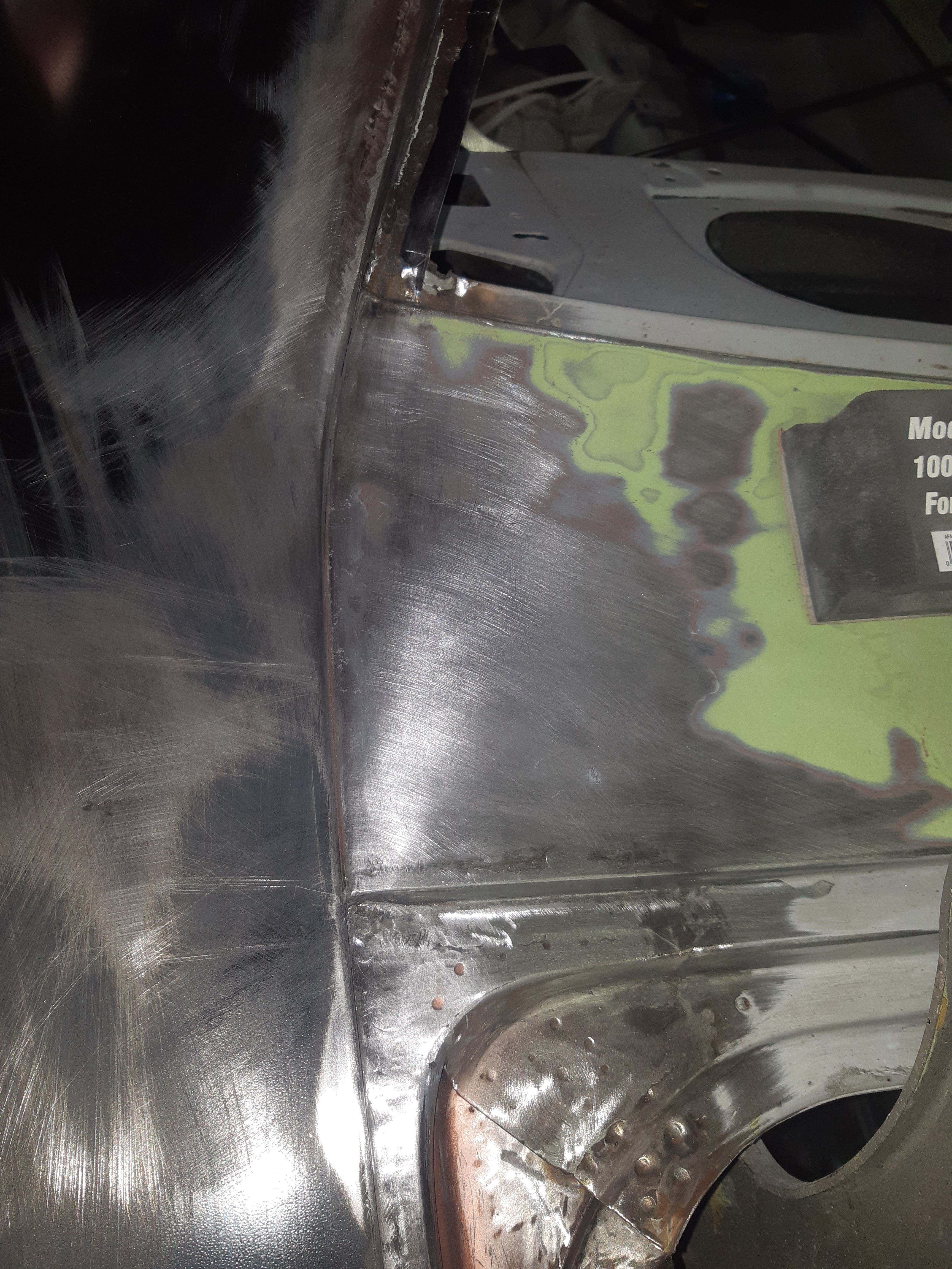

Découpe du patch dans une zone plutôt saine de la joue gauche que j'ai changé
un coup de bombe cuivre
et soudure/meulage
