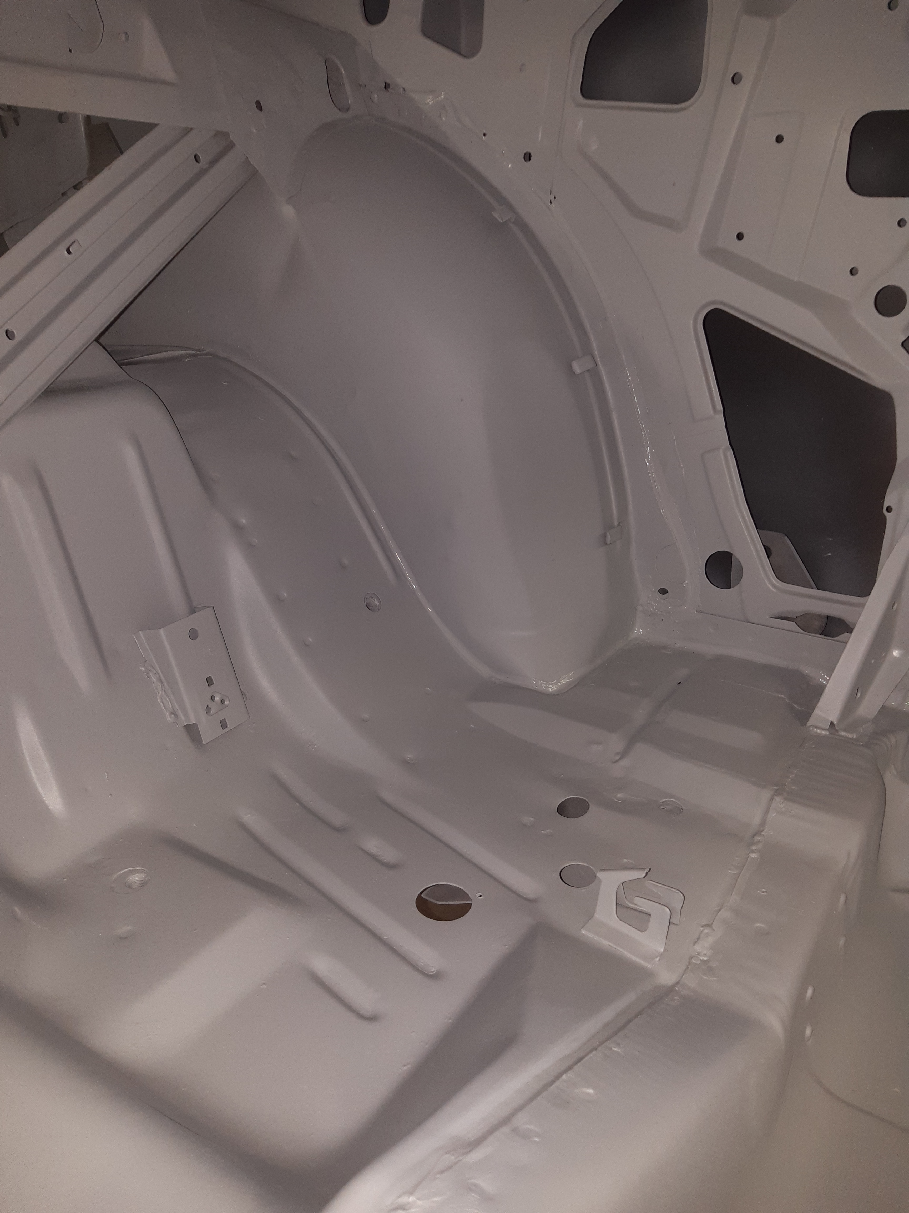

La suite ... changement d'une autre partie pourrie à l'arrière du passage de roue droit
et réalisation d'un patch sur le bas de caisse et sur l'avant du passage de roue ....

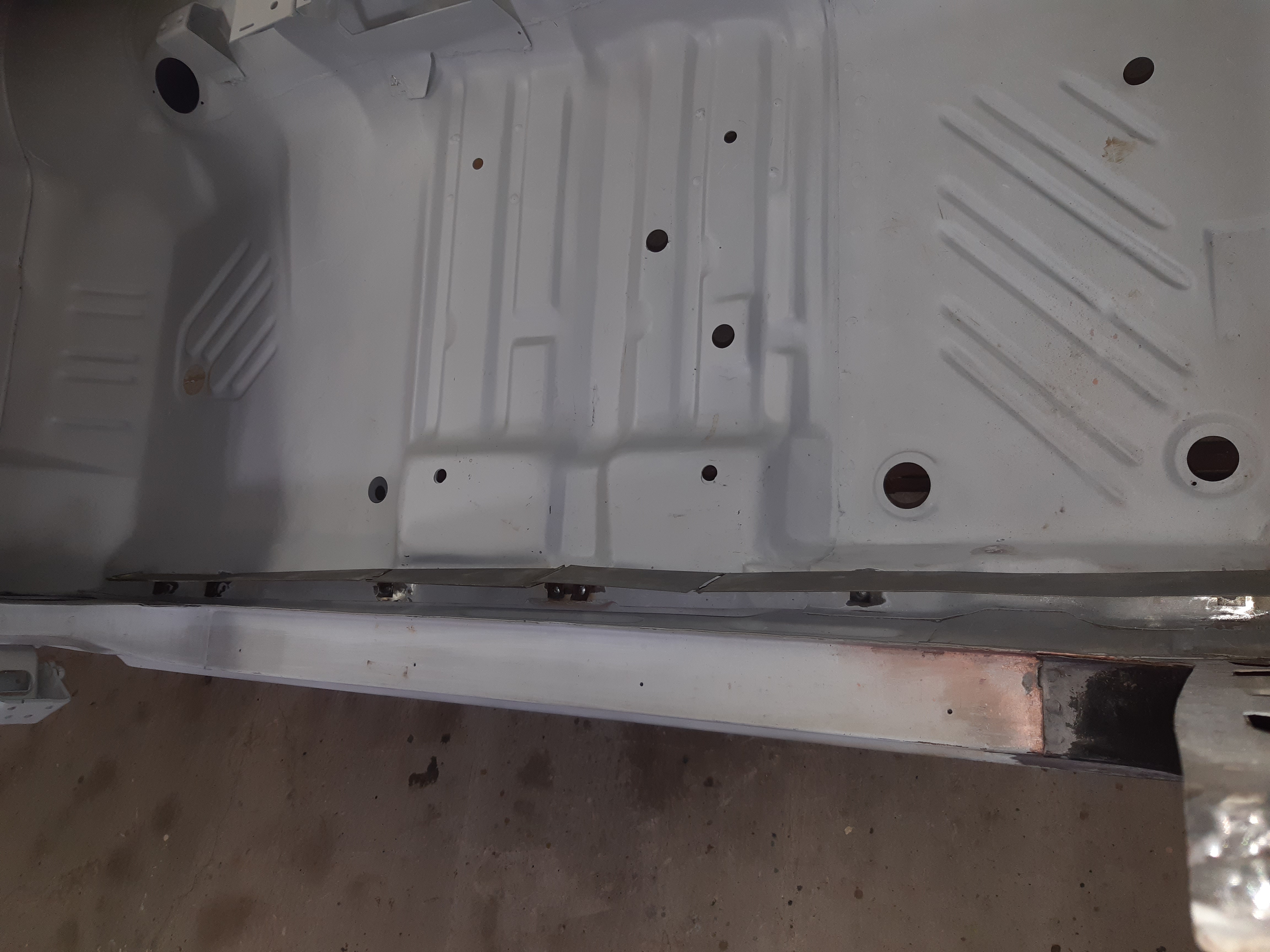

puis soudure et finition du patch du bas de caisse
Et celui du passage de roue
Mise en place des tôles de protection des cables
Encore un trou à boucher
et voilà pour les dessous ...
