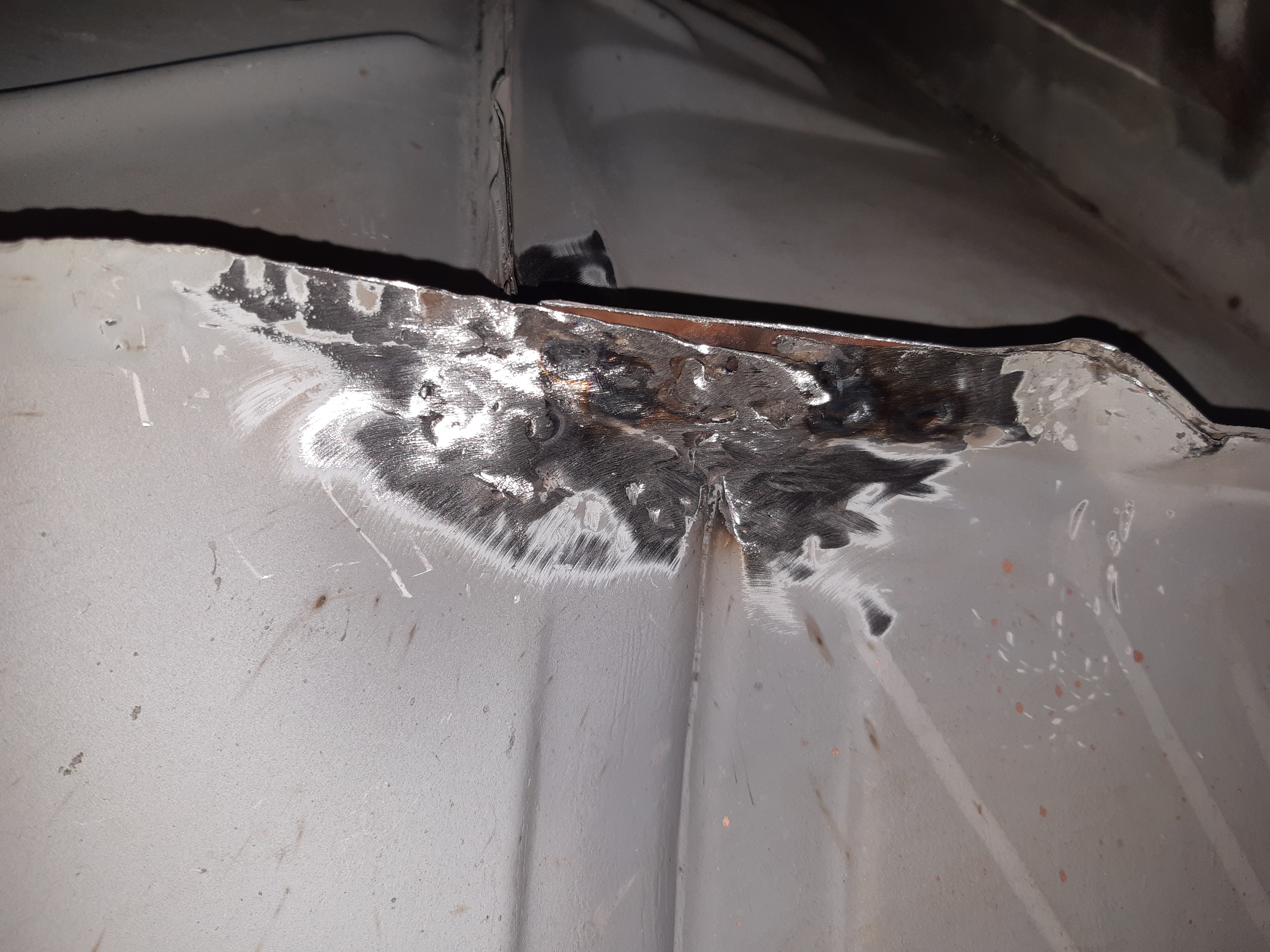

puis soudure et finition du patch du bas de caisse
20240922_094221.jpg [ 4.14 Mio | Vu 2233 fois ]
